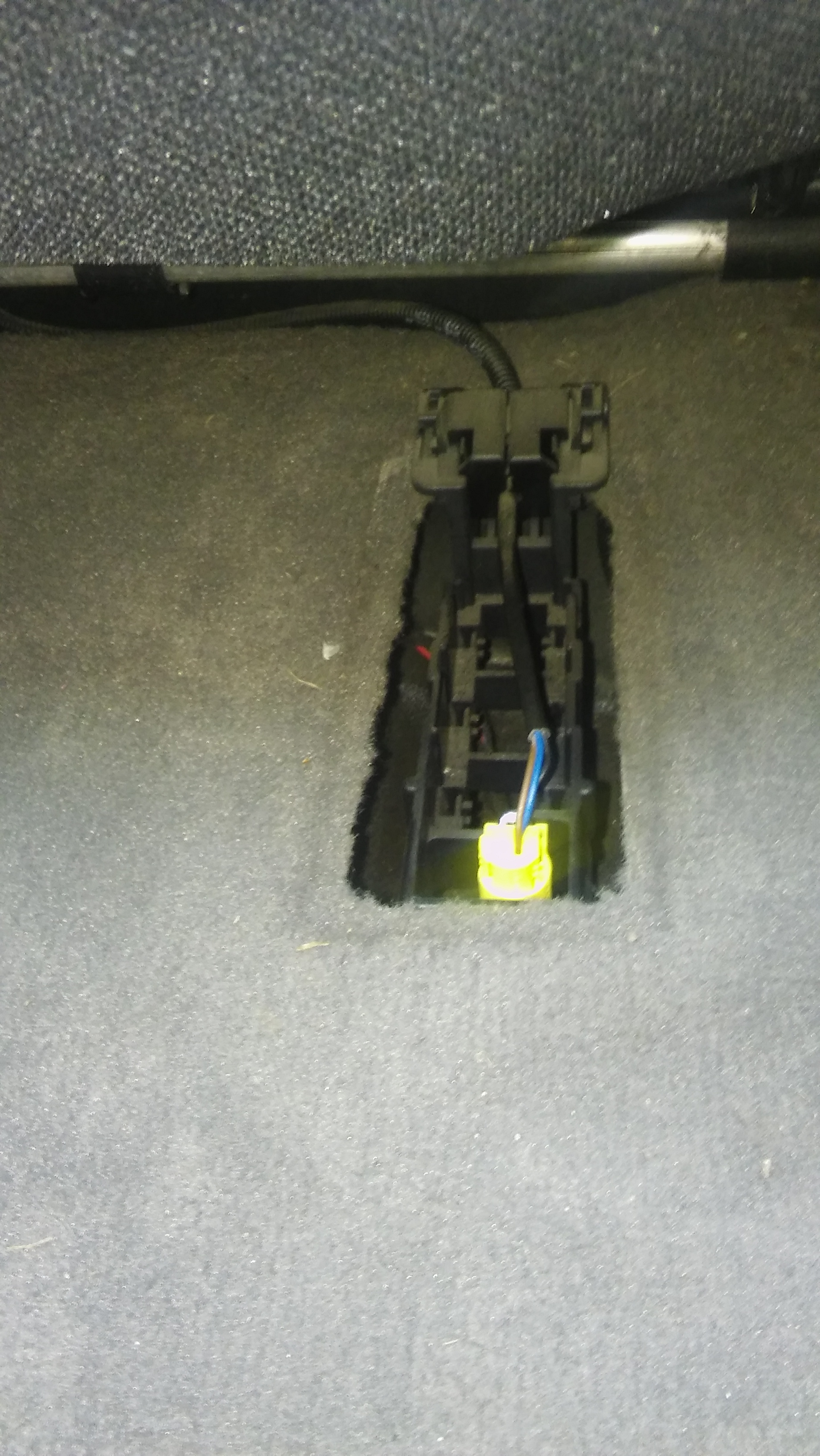

2. Jeżeli będę musiał wymienić MK na nowy to gdzie go znaleźć? Czy jest pod siedzeniem kierowcy? Zrobiłem zdjęcie pod siedzeniem i znalazłem coś takiego:
Pod wykładziną jest moduł sprawdź czy wody tam nie ma

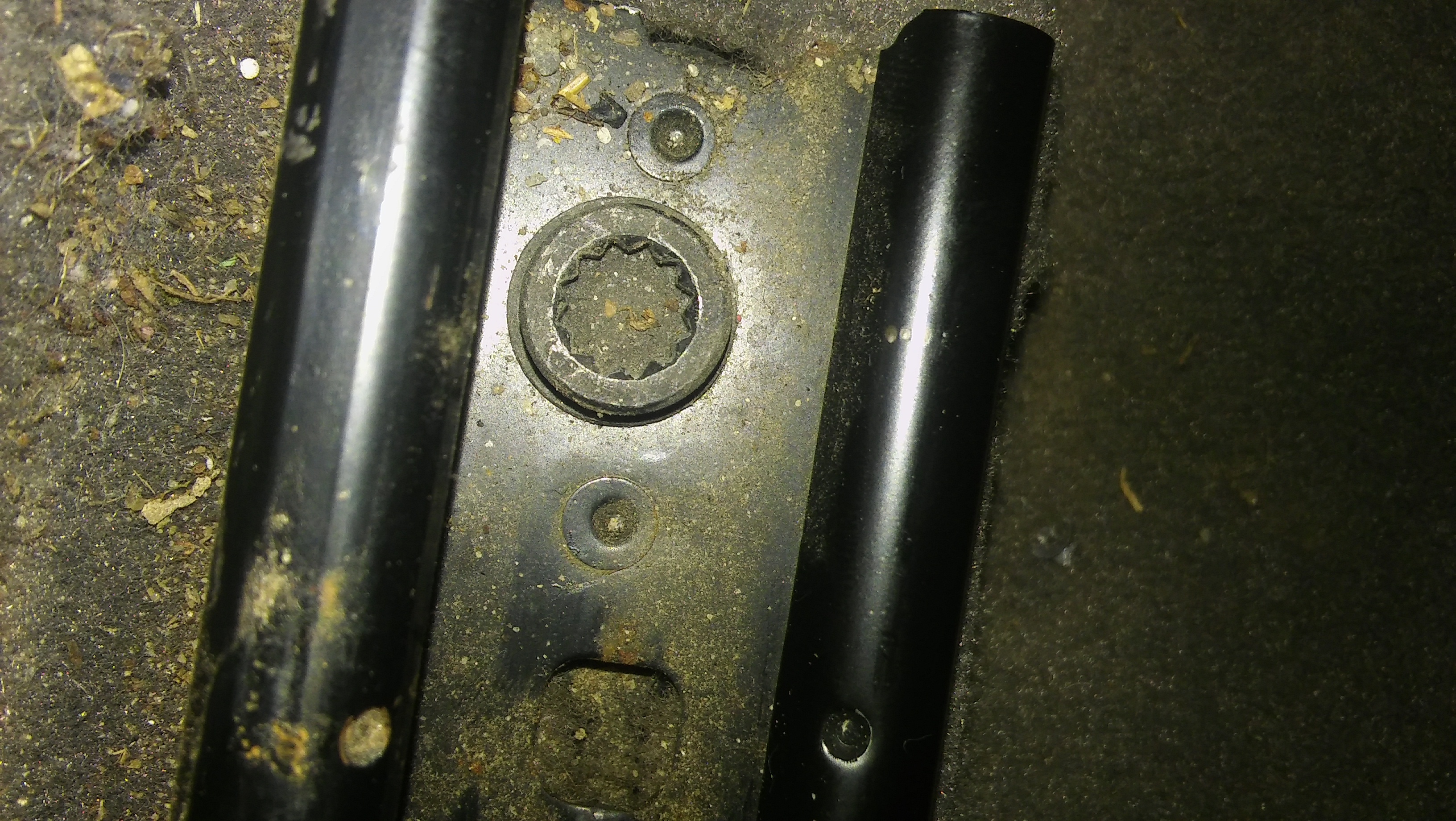

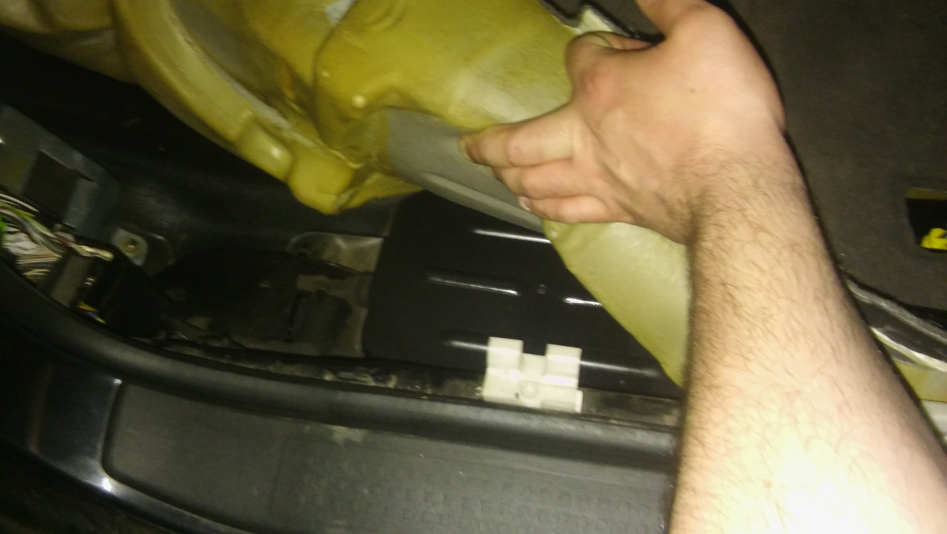

Jacku dobrałem sie do MK w 50% (Patrz zdjecie)... jednak muszę zdjąć i fotel żeby dobrać się do niego w 100%. Chcę zdjąć fotel razem z szynami, jakiego klucza UŻYĆ do odkręcenia tych śrub (patrz zdjecie 2)

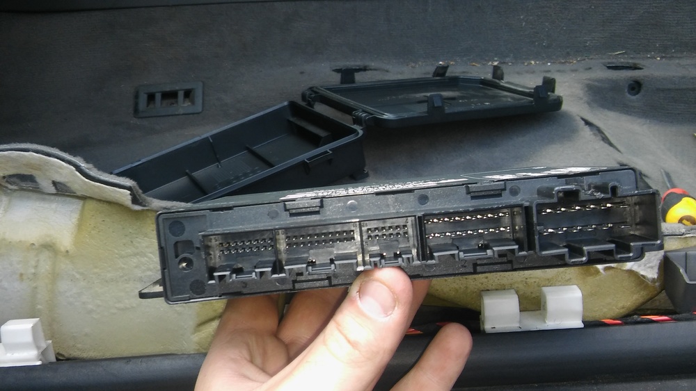

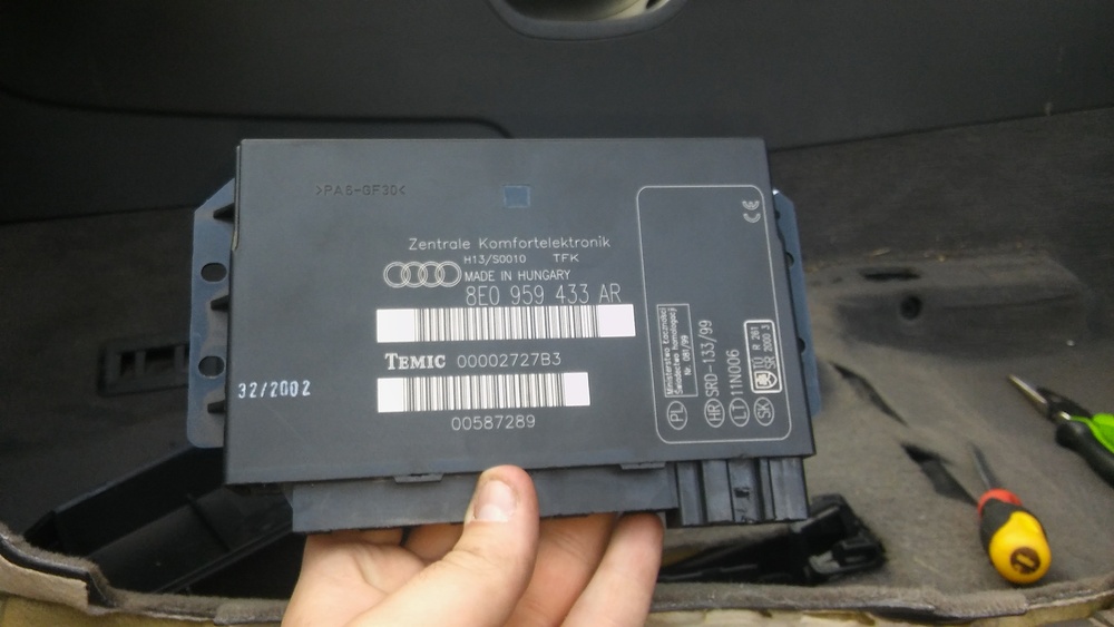

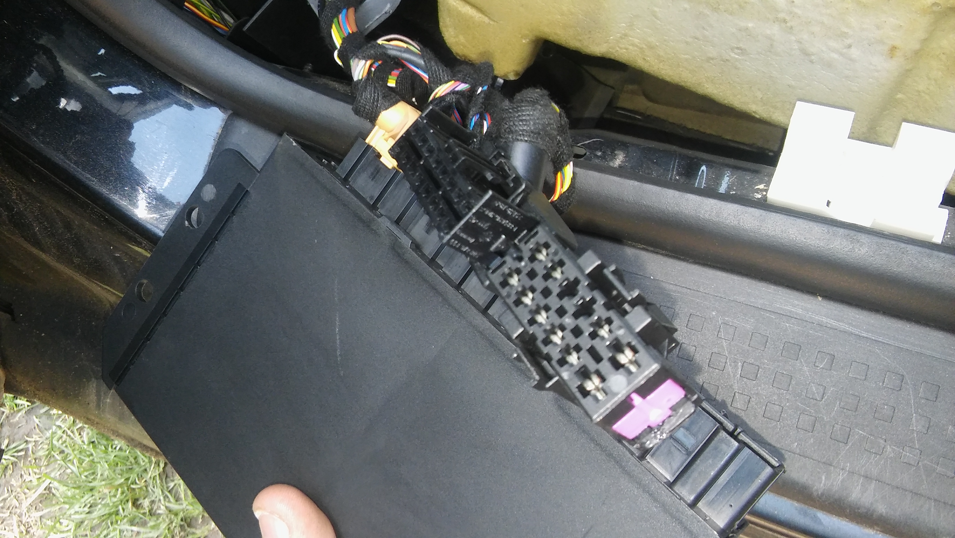

Udało mi się wyjąć MK, na moje oko nie widać żeby był zalany (Patrz zdjęcia niżej). Teraz co zamierzam zrobić:
1. Jadę sprawdzić akumulator i alternator, jeżeli akumulator będzie słaby lub alternator będzie słabo ładował, to wkładam z powrotem MK
2. Jeżeli akumulator i alternator będą ok to zamawiam nowy MK.
Czy macie może inne pomysły co jeszcze sprawdzić
Coś mi się nie widzi z tył akumulatorem i altkiem.  Przecież alternator ładuje cały czas jednakowo ( o ile jest sprawny ) i jest to napięcie około 14.4V. Najlepiej zmierz ile wychodzi z alternatora i będzie wiadomo czy sprawny. Podobnie zmierz napięcie jakie masz na zaciskach akumulatora   przy zgaszonym silniku ( powinno być około 12- 12.5v , oraz na zapalonym silniku około. 13.5- 14v.
Edytowane przez jacek70
A wykładzina nie mokra ? Mój też nie wyglądał na zalany a jednak jak wymieniłem na inny wszystko działa

Delikatnie wilgotna

Moduł możesz kupić taki z końcówką AR albo AS albo BA
torgal
Własnie teraz dobrać moduł. Patrzyłem na allegro... AR nie ma nic... jest AS i BA... As jest tańsze od BA.   Jakie są między nimi róznice?
torgal
Czyli tak... z tyłu szyby mam na korby i nie mam podswietlenia na przestrzeni nóg... czy ten AS mogę brać?
http://allegro.pl/audi-a4-b6-b7-sterownik-modul-komfortu-8e0959433as-i6771057322.html#thumb/1
Edytowane przez torgal
Tak
