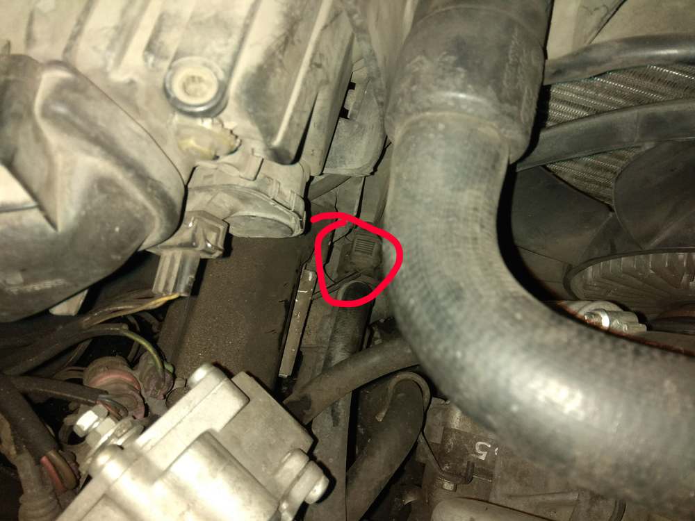

Samochód Audi a4b5 1.6 1996 r . benzyna+gaz. Za każdym razem gdy odpalam silnik z rana (zimny) od razu chodzi  wentylator głowny obok grilla -( nie od klimy). Mimo że silnik się jeszcze nie nagrzał.
I że tak powiem nie wyłącza się . Czytałem różne wersje - ale naprawdę już nie wiem. Na logikę na zimnym silniku nie powinien chodzić - i go chłodzić ( że tak się wyrażę). W załączniku przesyłam zdjęcie ( z zapytaniem czy to jest właśnie wtyczką od czujnika wentylatora. Nigdzie nie mogę znależć informacji na temat jej dokładnego położenia ( bo chce ją na początek wyłączyć ( i zobaczyć czy będzie dalej chodzić wentylator) ) a dopiero potem wymienić . Dodatkowo jakbym coś miał z wskazówką od tempteratury sinika  ( ma 90 stopni ) ale wskazówka tego nie pokazuje ) )  sprawdzałem zegary wszystkie wtyczki dochodza i jest ok .
Jak by ktoś mógł mi pomóc i wrzucić jakieś zdjęcia gdzie znajdę te dwa czujniki to będe naprawdę wdzięczyny.

Czujniki temperatury masz z tyłu silnika ( od strony grodzi)
Szukaj czegoś takiego ⤵
( foto poglądowe ale czujniki podobne)

Co do temperatury to tak jak jacek mówił z tyłu silnika powinien być zielony czujnik temperatury czteropinowy wpiety w króciec wodny za pomocą zawleczki, króciec wychodzi od głowicy powinienes łatwo go zlokalizować. Może być też sytuacja, że będą dwa czujniki dwu pinowe. Nie pamiętam gdzie jakie pakowali. W przypadku czteropinowego odpowiada on jednoczesnie za podawanie temp silnika do ecu i zegarow w przypadkow 2x 2pin jeden idzie do zegarow drugi do ecu. Zrób zdjęcie jak to wygląda tylko uprzednio zdejmi rure dolotową łącząca przepustnice z przepływką. Jeśli wymiana czujników nie da efektu trzeba wymienić termostat.

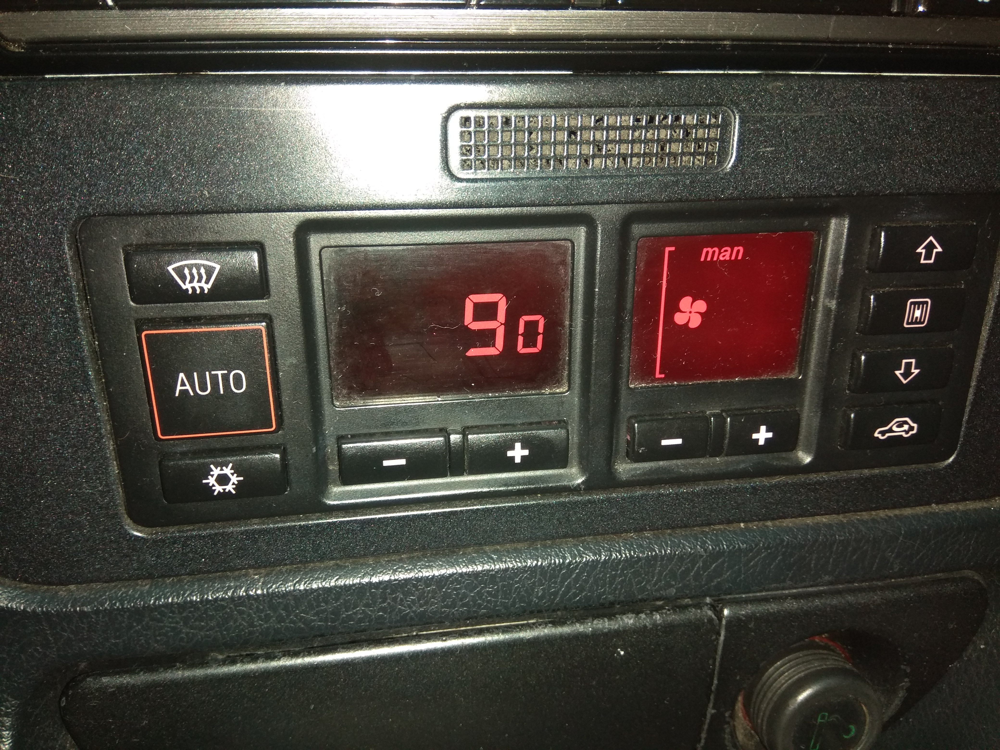

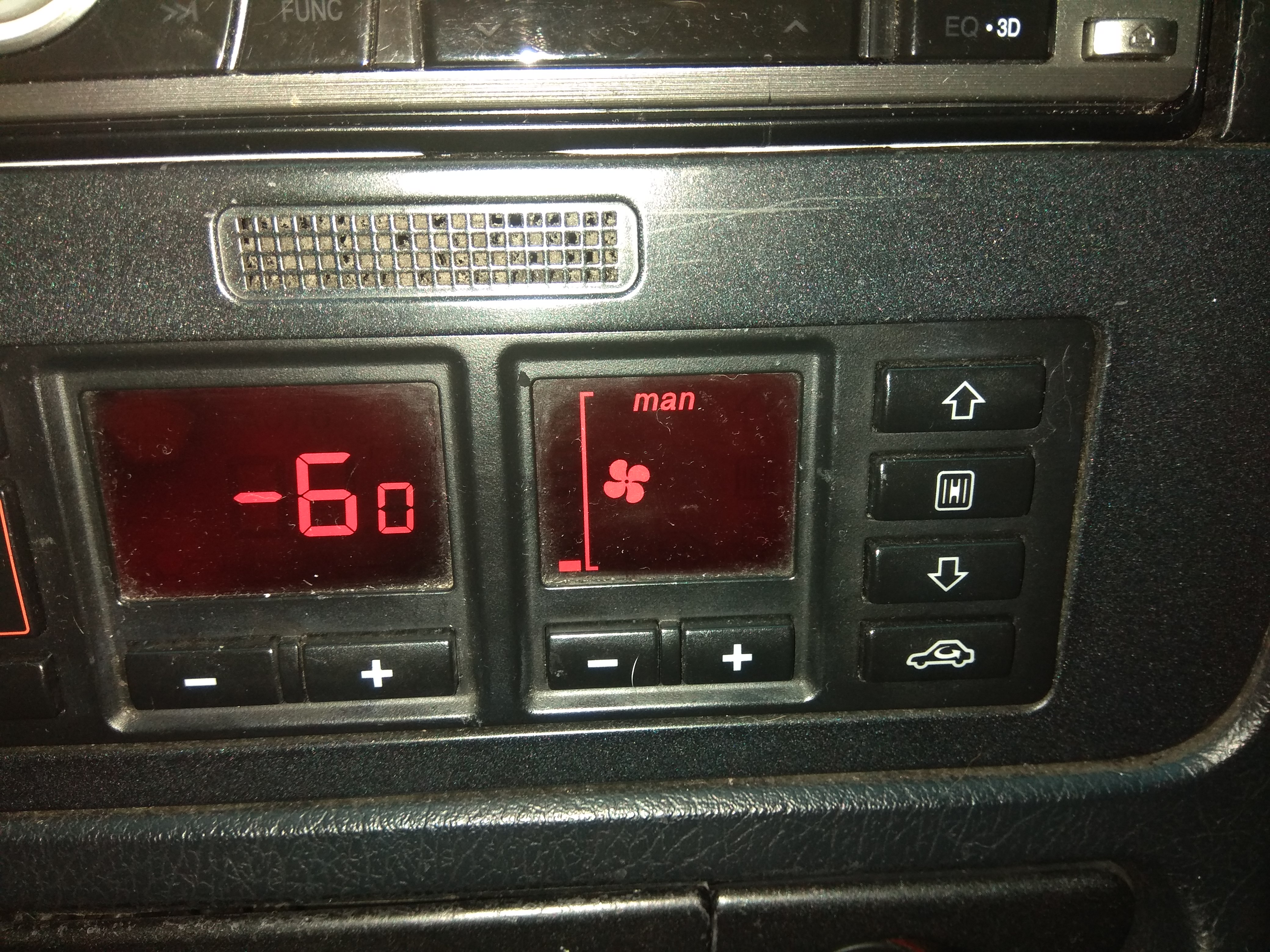

Zazwyczaj jak wisko jest nie sprawne to silnik jest ciągle nie dogrzany albo się przegrzewa. Więc jeśli przy wysokich obrotach nie słychać wiatraka i dźwieku spod maski a'la v6 a na zimnym wiatrak jesteś w stane zatrzymać to wszystko gra. Co do temp na zegarach to zacznij od wymiany czujnika g62 o którym rozmawialiśmy. Ale przed tym wejdź w ukryte    menu w climatronicu i sprawdz wartosci na kanale 49 i 51 i daj znac.
Aby wejść w menu..
Naciśnij i przytrzymaj przycisk recyrkulacji. Następnie naciśnij przycisk ręcznego nawiewu górnego. Wyświetli się 1c. Naciśnij ‘+’ lub ‘-‘ temperatury żeby wybrać numer kodu. Naciśnij ponownie przycisk recyrkulacji. Wyświetli się wartość. Naciśnij ‘+’ lub ‘-‘ temperatury ponownie aby wyświetlić inny kod.
lop56
Dobra sprawdziłem bo nie miałem kiedy .  W czasie sprawdzania samochód stał w miejscu.
kanał 49 zdjęcie nr 1
kanał 51 zdjęcie nr 2.
Są zdjęcia teraz pytanie co to mówi nam więcej .

U Ciebie na 49 kanale pokazuje -60 to na bank czujnik temp. źle pokazuje.

Niby do 96r temp była na 51 kanale a później na 49 ale tego nie jestem pewien. Porównam jeszcze jak u mnie to wygląda. Kup ten czujnik za 20-30zł podmień i zobaczymy jak wskazówka na zegarach będzie reagować. Jeśli dalej bedzie leżeć na 60 to termostat.
