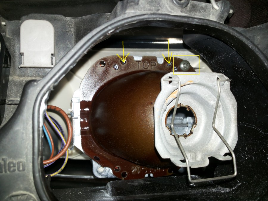

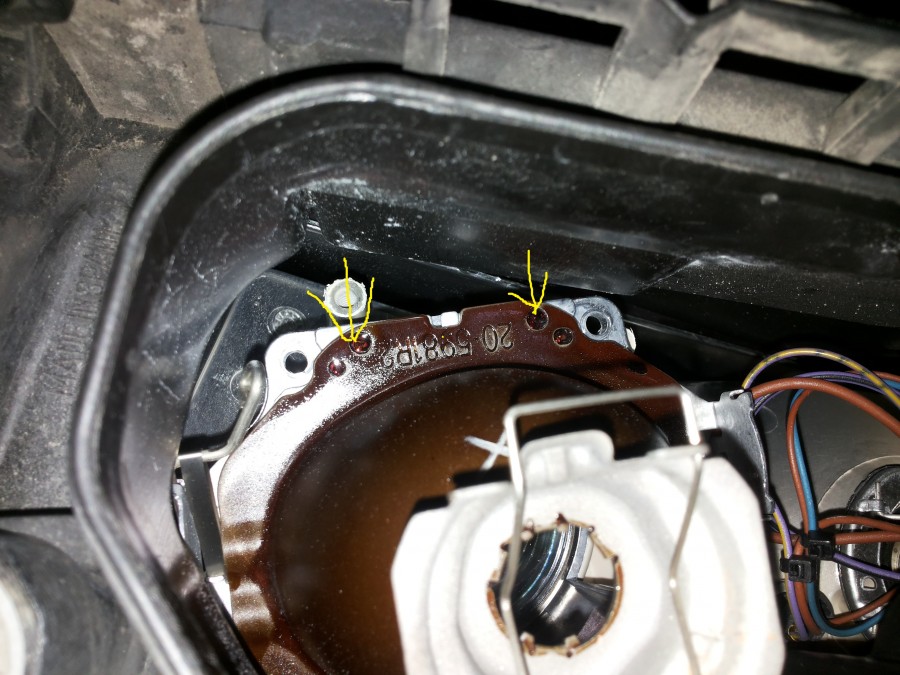

2. Płaskim śrubokrętem zsuwamy blaszki zaznaczone na czerwono na zdjęciu. Siedzą dosyć ciasno więc trzeba użyć trochę siły ale długim śrubokrętem schodzą łatwo. Następnie odkręcamy śrubki zaznaczone na żółto śrubki.

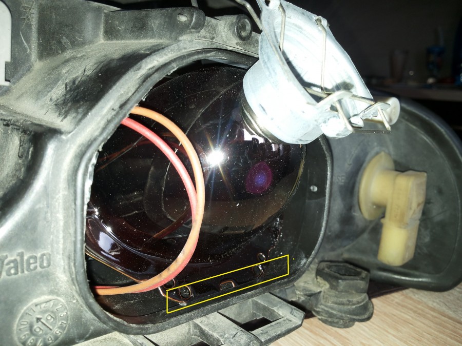

3. Wyciągamy odbłyśnik ustawiając go jak na zdjęciu, dolna krawędź zaczepia o rant otworu ale wystarczy lekko odgiąć obudowę i wychodzi bez jakiegokolwiek podcinania.

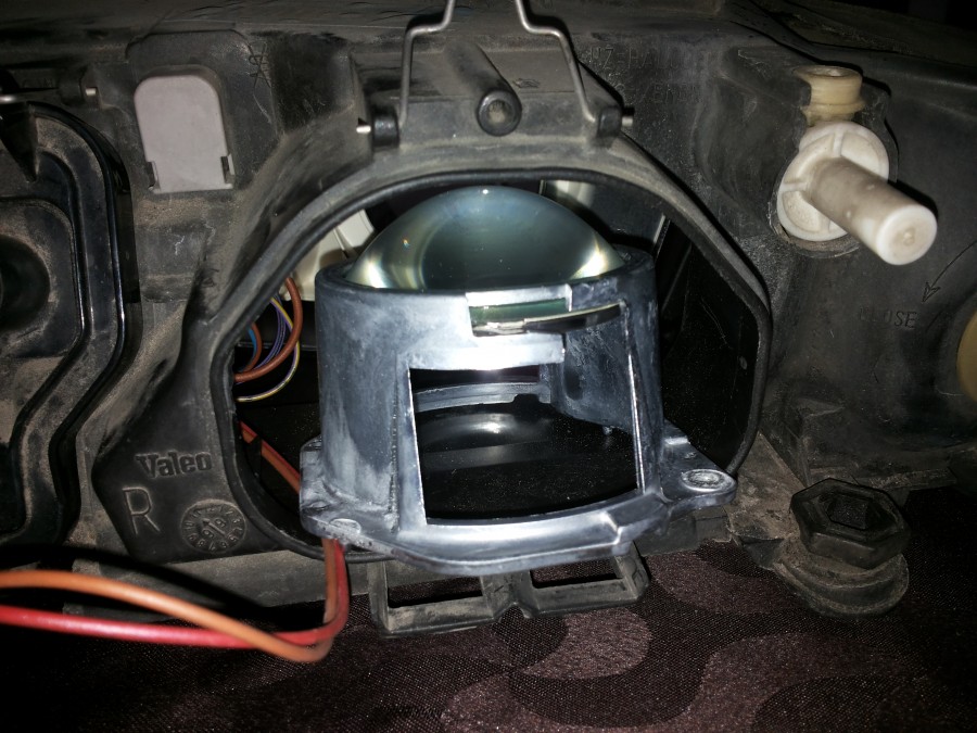

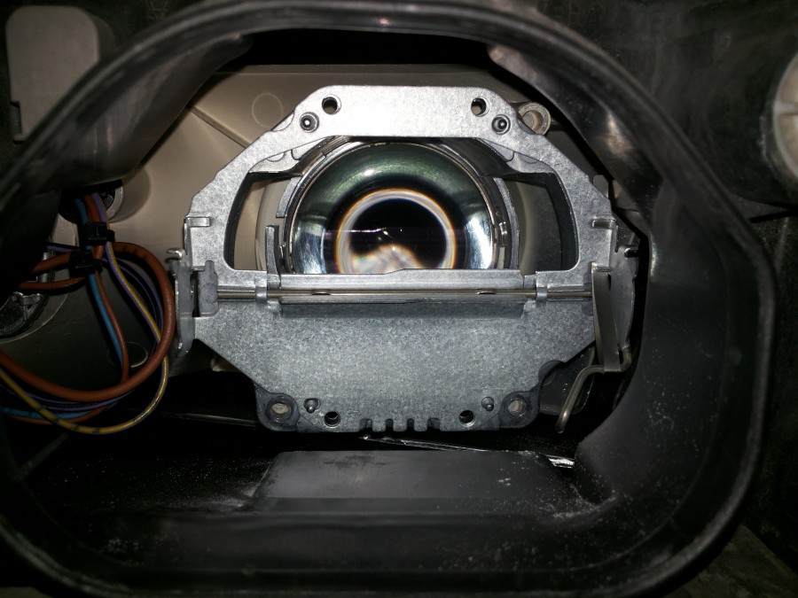

4. Wyciągamy przesłonę ustawiając ją na płasko i obracając.

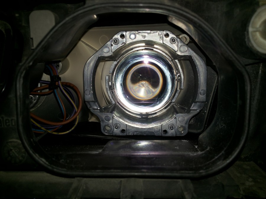

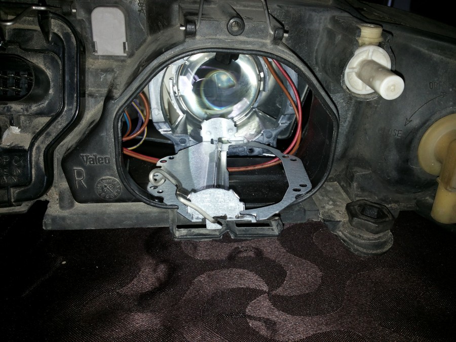

5. Wyjmujemy koszyk z soczewką obracając go jak na zdjęciu.

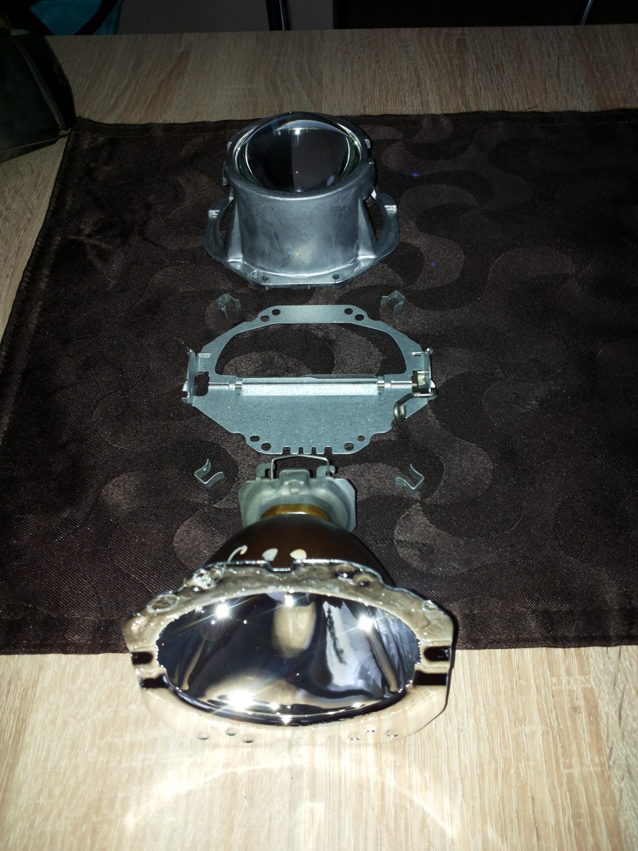

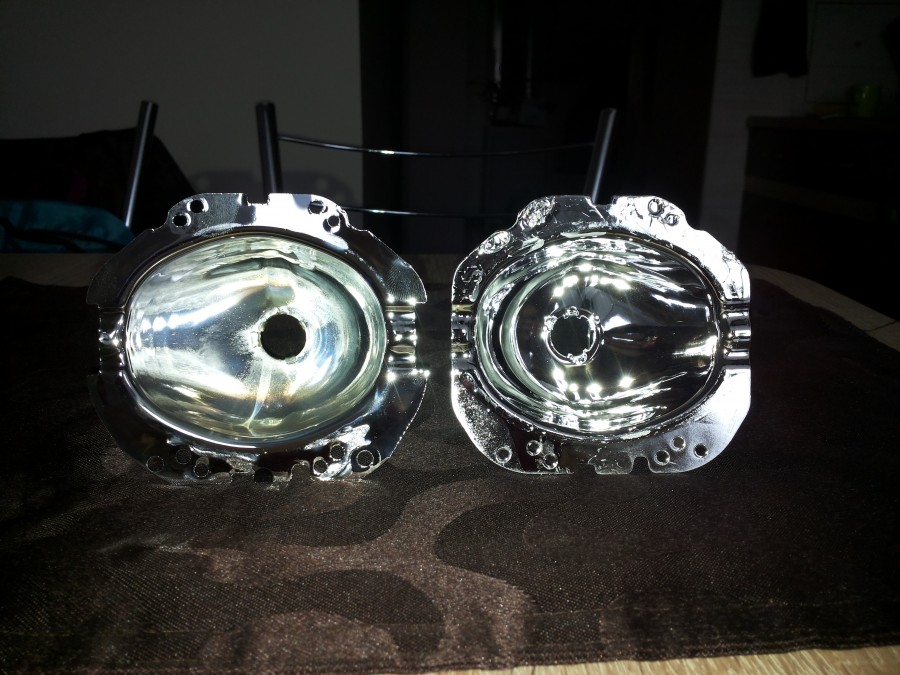

6. Porównanie odbłyśnika wypalonego z regenerowanym
nr 5.jpg'
6. Czyścimy soczewkę. Poniżej wszystko przygotowane do montażu. Na zdjęciu widać jak wyglądają te blaszane spinki.

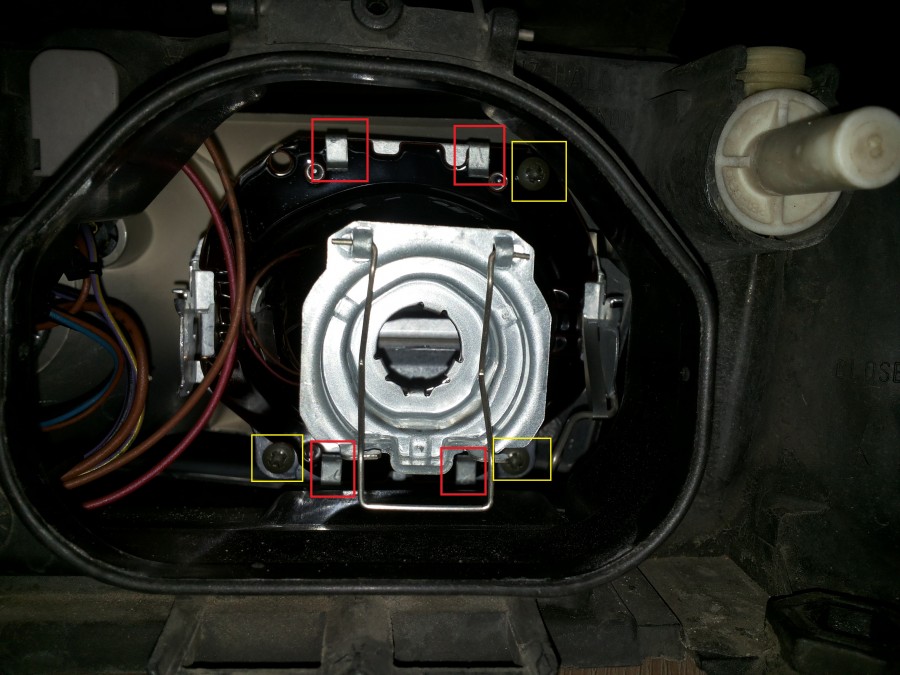

9. Wkładamy odbłyśnik i teraz zaczynają się schody. Najtrudniejsza moim zdaniem i wymagająca dużej cierpliwości część programu a mianowicie założenie blaszanych spinek, które wcześniej tak szybko zdjęliśmy. Jedna ze śrub łapie nam wszystko czyli kosz soczewki przesłonę i odbłyśnik. Przykręcamy ją. Wszystko wtedy trzyma się sztywno i jest dojście żeby założyć dwie blaszki w miejsce zaznaczone strzałkami. Przyłożyć blaszki szczypcami w zaznaczone miejsca i wcisnąć je płaskim długim śrubokrętem zapierając się o rant otworu. Nie jest to proste ale po kilku próbach się udaje. Dobrze mieć solidny gruby śrubokręt żeby się nie uginał.
