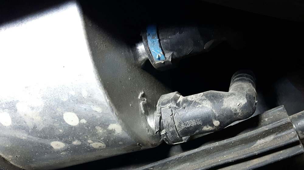

Ogolnie na ta chwile mam to w ten sposob podlaczone.
Masz dobrze
To powinno pomóc.

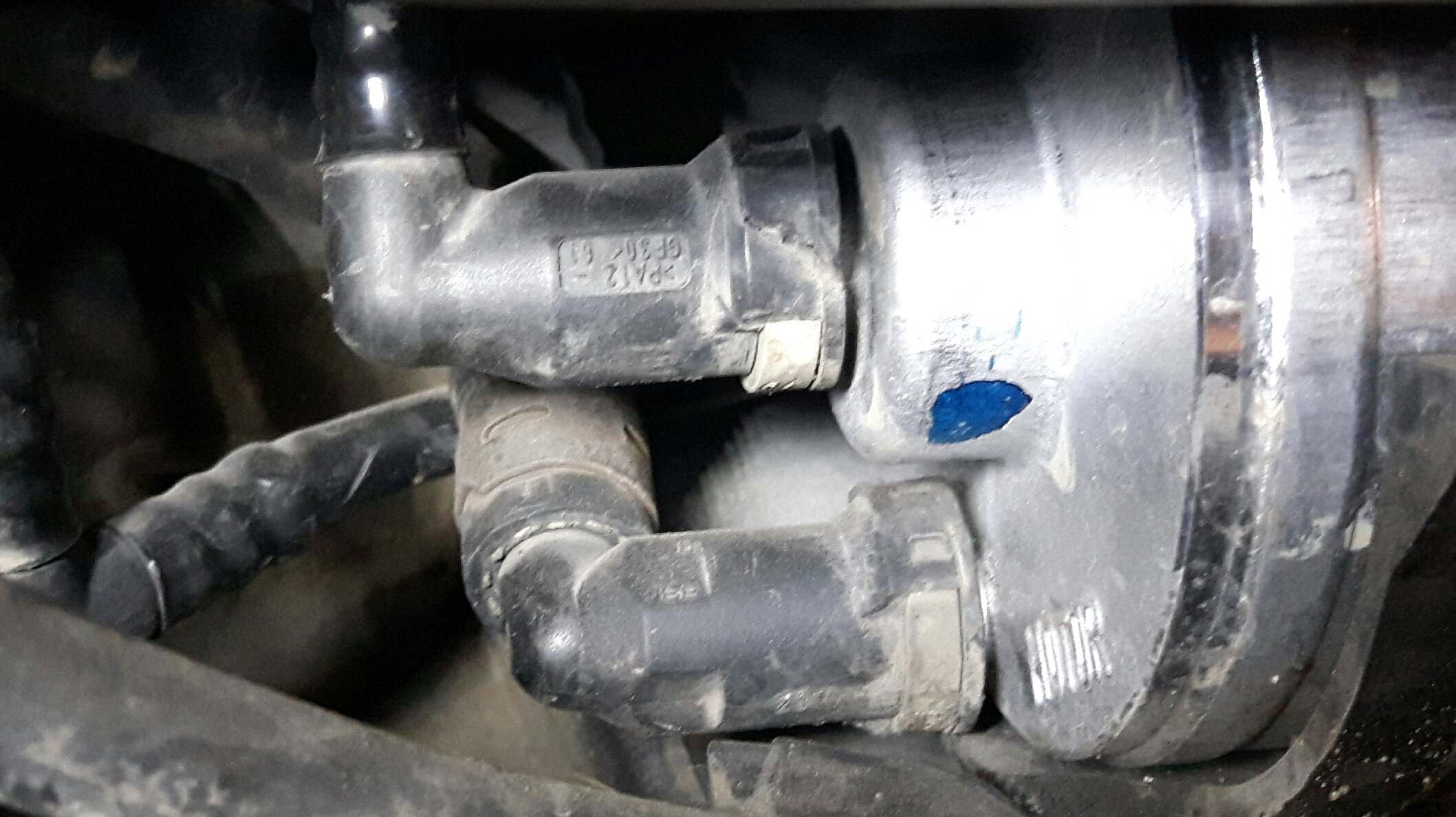

Trochę sponiewierane masz te naciski na przewodach szczególnie ze zdjęcia nr 2. Posprawdzaj czy czasem nie siedzą one ciasno i dociśnij je do końca 😉

Mozliwe ze dlatego buczy. Jak byl na podnosniku i przystawilismy ucho to na 100% buczy filtr.  Sam juz nie wiem czy poprostu sie filtr lipny sie trafil czy te kable zle.
A nawet nie zwrocilem uwagi heh moze czas na nowe zaciski :)

Dziś wymieniałem filtr paliwa i złe podczepiłem 2 przewody od przodu i zauważyłem  że jakiś jeden przewód jest krutszy. Od czego on jest? Dodam że po złym podpięciu leciało tamtędy paliwo A samochód nie palił. Po zamianie przewodów już nie leci a autko pali. Tylko jest dylemat co to za przewód który jest krutszy o jakieś 20cm
