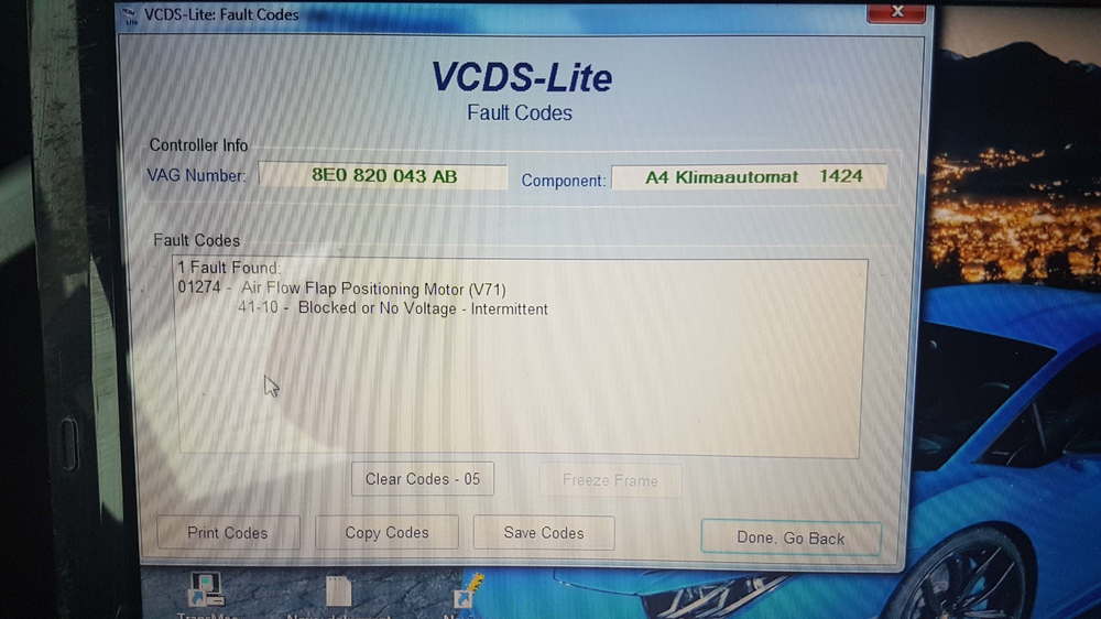

Błąd na vcds  jaki  pokazało to błąd  klapy dlawienia powietrza, tej  bezpośrednio pod filtrem kabinowy powietrza.  V71 pogrzebalem przy tym  wykopem silniczek ale nie czyscilem, taka poruszała tymi klasami to  chodziły ciężko. Po złożeniu zaczęło działać i chodzić, zrobiłem nastawy vcds klapy chodziły bo sprawdzałem bez filtra czy  obieg zamknięty otwarty działa  i działał więc złożyłem. Na drugi dzień kolega jechał i jak odstawil auto to mówił że coś słabo grzeje. Więc może te klapy się zaczynają tak jak mowisz.
Sprawdź błędy jeszcze raz - jeśli powrócą to będzie punkt zaczepienia .

Właśnie podłączyłem się pod sterownik i niestety błąd powrócił
No jak widać  ewidentnie się blokuje. Możliwe że wystarczy czyszczenie.  Jeśli nie to wymiana .
