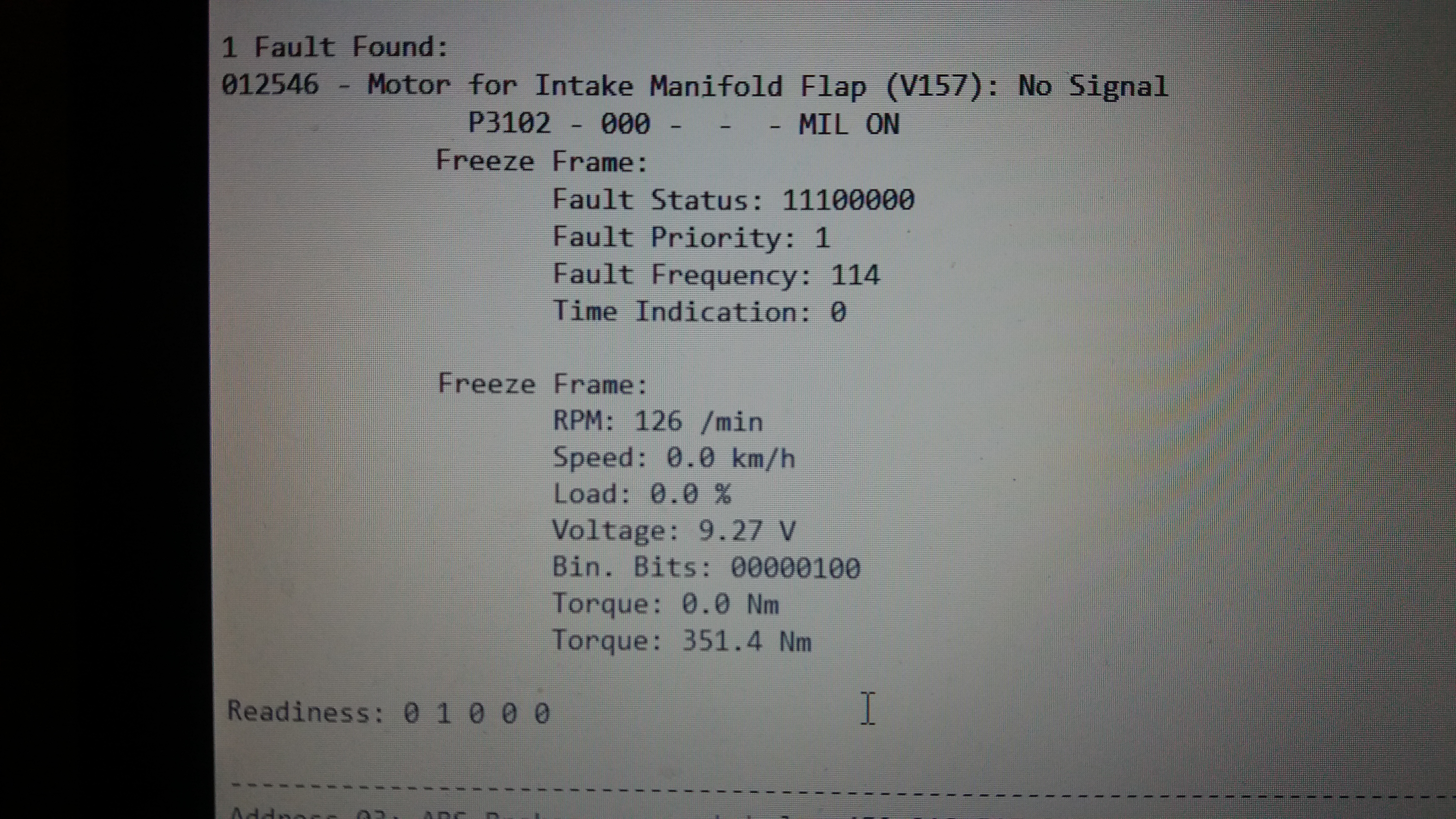

Witam.
Mógłby by ktoś przybliżyć o co chodzi z tym błędem? problem pojawia się już od dawna ale niedawno czyszczone były egr i kolektor ssący, przepustnica też była sprawdzana Ale tylko pod względem zalania olejem jak to często bywa w tym silniku, nikt nie sprawdAl czy poprawnie pracuje i czy w ogóle pracuje. no signal może być spowodowane brakiem komunikacji z nią , prErwanym jakimś prEwodem ? po kasowaniu błąd znika Ale po dłuższym postoju 8-10h znowu się pojawia. co to może być? silnik BRE 2.0tdi. 103kw.

Wychodzi na to że silniczek klapy gaszącej jest uszkodzony albo gdzieś jest przerwa w obwodzie
