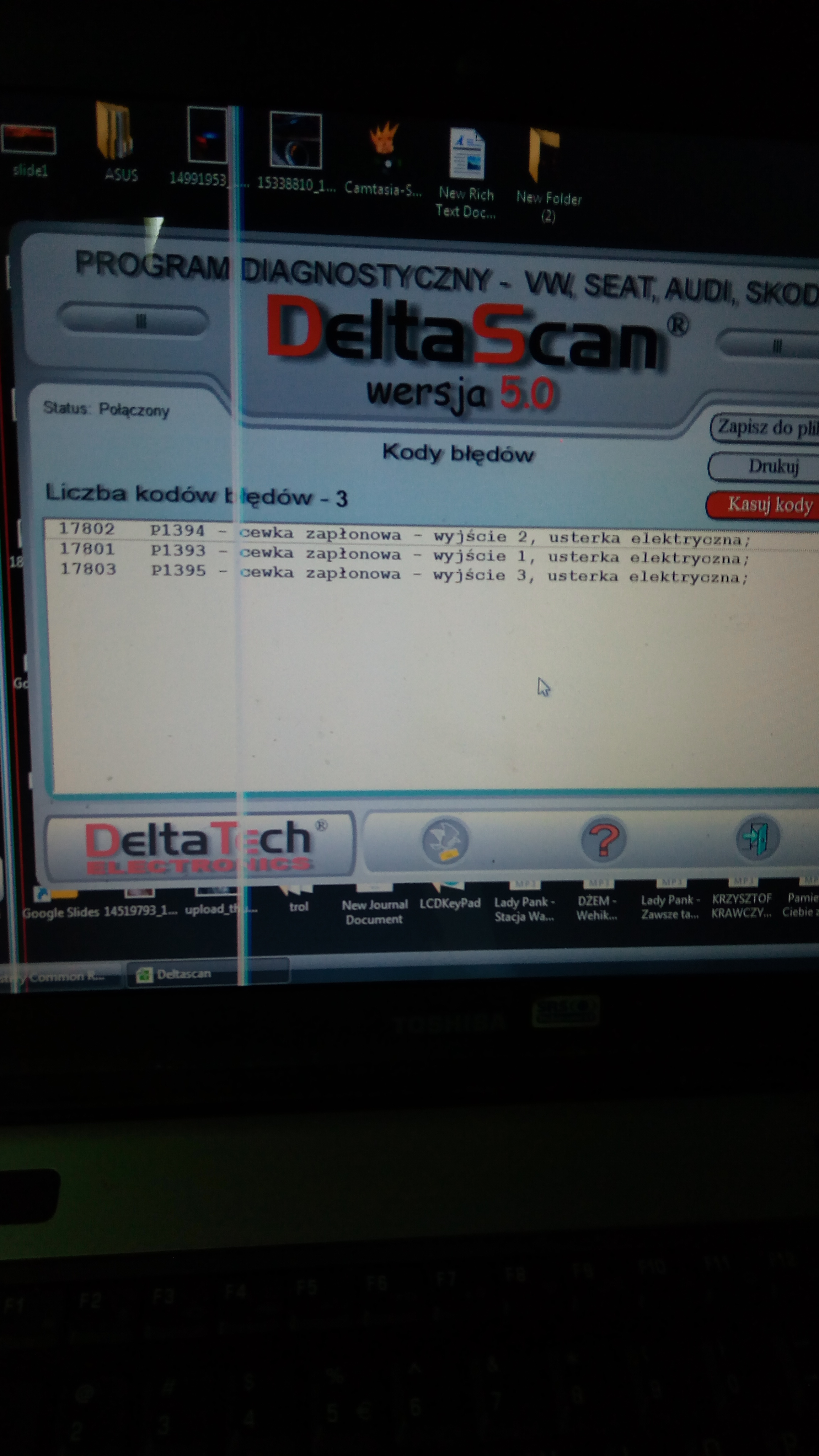

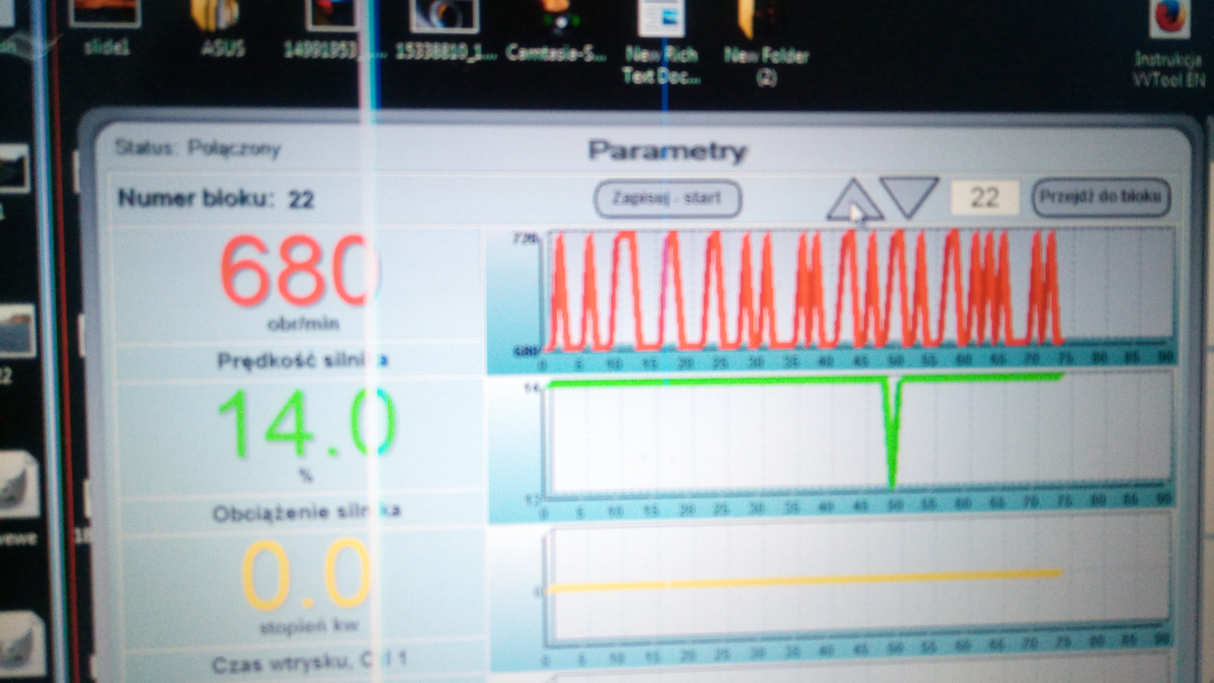

MisiekGarage 24 #1 Napisano 16 paź 2017 20:46:31 Witajcie, mam maly problem z audi a6 c5 2.8v6Q 193km. Ciezko cos znalezc na necie, od 2 tygodni nie jezdzi na gazie (roczna instalacja STAG, serwis 3tyskm temu) najpierw wchodzil gaz w tryb awaryjny jak jechałem juz calkiem spokojnie, lekka przygazowka no i znow na gaz i bylo ok. Potem wogule zaraz po rozgrzaniu, słychać zaworek na zbiorniku i odrazu wk********y dzwiek tryb awaryjny. Z braku czasu a raczej zamknietych gazownikow, jezdze tak dobre 500km, nie mialem czasu zajac sie w koncu autem, az dzis sie zmobilizowalem. Podpinam kompa a tam 3 bledy :o, i lekkie falowanie obrotow 720-680, cewka podmieniona dalej to samo. Kable ok, kupione nie caly rok temu Mial ktos moze ten sam problem..., ewentualnie jeszcze swiece bo w sumie maja najechane 15kkm Moze jutro sie wyrwe z roboty i podskocze do gazownika jakiegos blisko. V_20171016_215333.mp4 Udostępnij tę odpowiedź Odnośnik do odpowiedzi Udostępnij na innych stronach

MisiekGarage 24 #3 Napisano 17 paź 2017 05:51:51 To jest wlasnie na pb, na gaz nie przelacza sie wogule. Sprawdzalem w blokach wypadania i deltascanem i vagiem i nic nie pokazalo caly czas 000000 Udostępnij tę odpowiedź Odnośnik do odpowiedzi Udostępnij na innych stronach

jacek70 1 481 #10 Napisano 17 paź 2017 14:53:40 Cz y li nie przełączał na gaz bo elektrozawór był padnięty. Teraz będzie ok , ale co z błędami i wypadaniem zapłonu ? Udostępnij tę odpowiedź Odnośnik do odpowiedzi Udostępnij na innych stronach
