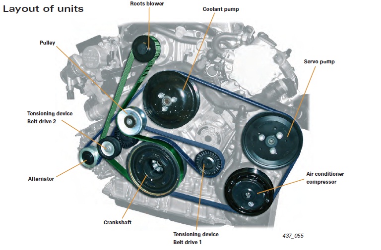

_Andrzej_ 412 #1 Napisano 31 sty 2018 21:18:12 Panowie, ktos sie orientuje jakie sa numery paskow wielorowkowych w 3.0 TFSI ? Udostępnij tę odpowiedź Odnośnik do odpowiedzi Udostępnij na innych stronach
jacek70 1 481 #2 Napisano 31 sty 2018 21:44:33 (edytowane) 30 minut temu, _Andrzej_ napisał: Panowie, ktos sie orientuje jakie sa numery paskow wielorowkowych w 3.0 TFSI ? https://www.google.pl/url?sa=t&source=web&rct=j&url=http://allegro.pl/pasek-wielorowkowy-klinowy-7pk1275-bosch-i6815743507.html%3Freco_id%3Dba1977a5-f123-11e7-8737-246e96847ea0%26bi_m%3Dreco%26bi_s%3Darchiwum_allegro%26bi_c%3DProduct&ved=2ahUKEwi0pOfalIPZAhWBDSwKHTyqA_MQFjABegQIDxAB&usg=AOvVaw3a0OvgOsgn2j_eF2xDwi2D Edytowane 31 sty 2018 21:49:28 przez jacek70 Udostępnij tę odpowiedź Odnośnik do odpowiedzi Udostępnij na innych stronach

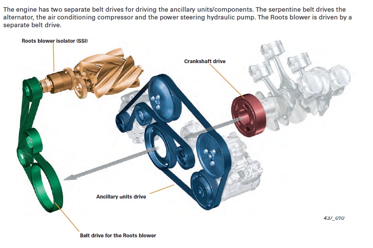

_Andrzej_ 412 #3 Napisano 31 sty 2018 21:50:15 2 minuty temu, jacek70 napisał: Pasek 7PK1275Numer części: 1987946251Producent: BOSCH A drugi, bo tam to tak jest ... zdjecia z neta Udostępnij tę odpowiedź Odnośnik do odpowiedzi Udostępnij na innych stronach
jacek70 1 481 #4 Napisano 31 sty 2018 22:06:04 14 minut temu, _Andrzej_ napisał: A drugi, bo tam to tak jest . Tylko to udało mi się znaleźć. Może ktoś podpowie. Udostępnij tę odpowiedź Odnośnik do odpowiedzi Udostępnij na innych stronach
_Andrzej_ 412 #5 Napisano 31 sty 2018 22:10:28 3 minuty temu, jacek70 napisał: Tylko to udało mi się znaleźć. Może ktoś podpowie. Nie ma sprawy, Dziekowac. Przekopuje internet, ale mi tak szybko chodzi ze zalamac sie mozna Udostępnij tę odpowiedź Odnośnik do odpowiedzi Udostępnij na innych stronach
