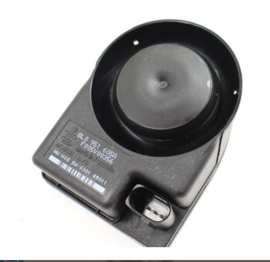

Pany mam pytanie. Padła syrena alarmu pika cały czas odłączyłem ja i cisza.
Czy przy kupnie używki numery muszą się zgadzać czy byle by były 3 piny i może być z innego modelu Audi.
Sprawa trochę pilna będę wdzięczny za pomoc.

Pewnie bateria padła ,w  syrenie. Ja zmieniłem na nr.8L0 951 605A

Dokładnie mam taką samą identyko.
Numer ten sam.
Używkę brałeś trafiłeś że działa okej.
Ja wczoraj rozciąłem syrenę bateria trochę wylana tragedii nie ma aleeee
Ten syreny o numerze 8L drogie jako używki ciekawe czy inna by działała 1K z innej audicy mnie y to samo kurde a cena znacznie nizsza

Z tego co wiem syrena o Nr.1K0951605C, przynajmniej w b6 nie działa.

Będzie trza zamówić identyko numer i przepłacić a wolną chwilą skleje zasilanie zewnętrzne w mojej

Ja do B6 wpakowałem z B7 ale numeru nie pamiętam.
