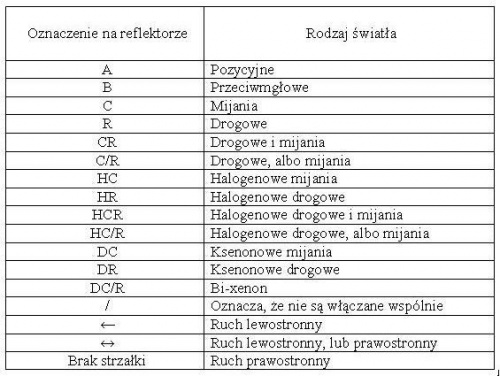

CWIARTEK 632 #14506 Napisano 30 kwi 2016 10:52:47 tymbardziej, że każdy klosz w b5, nawet od zwyklej h7 ma homologacje na xenon Na lampie musi być takie oznaczenie w zależności od rodzaju światła: Udostępnij tę odpowiedź Odnośnik do odpowiedzi Udostępnij na innych stronach

uszol 525 #14508 Napisano 30 kwi 2016 11:11:24 (edytowane) to już troche takie pierdolamento ale sctricte trzymając się prawa macie racje bo moj klosz poliftowy na zwykle zarowki nie rozni sie niczym od klosza poliftowego z ori xenonem, pewnie tylko te znaczki co ćwiara wkleiłeś są tam wytłoczone inne, ale to tylko znaczki, wiadomo że wsio identyko. z ta homologacja to racja nie pomyslalem, ze ingerencja w lampe jest rownowazna z jej utrata ale wszyscy wiedza, że dobrze zrobiony bix tymbardziej z samopoziomem i spryskami nikomu nie szkodzi, no ale prawo to prawo nie zaradzisz dlatego zaraz koncze robote i ide napić się wódki Edytowane 30 kwi 2016 11:13:02 przez uszol Udostępnij tę odpowiedź Odnośnik do odpowiedzi Udostępnij na innych stronach

arre 29 #14515 Napisano 30 kwi 2016 11:33:20 to już troche takie pierdolamento ale sctricte trzymając się prawa macie racje bo moj klosz poliftowy na zwykle zarowki nie rozni sie niczym od klosza poliftowego z ori xenonem, pewnie tylko te znaczki co ćwiara wkleiłeś są tam wytłoczone inne, ale to tylko znaczki, wiadomo że wsio identyko. z ta homologacja to racja nie pomyslalem, ze ingerencja w lampe jest rownowazna z jej utrata ale wszyscy wiedza, że dobrze zrobiony bix tymbardziej z samopoziomem i spryskami nikomu nie szkodzi, no ale prawo to prawo nie zaradzisz dlatego zaraz koncze robote i ide napić się wódki Generalnie klosz nie rozni sie wizualnie... natomiast powloka wg mnie jest inna do innego typu swiatla... ja mam dylemat... ciepiec dalej na kacu czy otworzyc piwko... Udostępnij tę odpowiedź Odnośnik do odpowiedzi Udostępnij na innych stronach

CWIARTEK 632 #14518 Napisano 30 kwi 2016 11:45:23 to już troche takie pierdolamento ale sctricte trzymając się prawa macie racje bo moj klosz poliftowy na zwykle zarowki nie rozni sie niczym od klosza poliftowego z ori xenonem, pewnie tylko te znaczki co ćwiara wkleiłeś są tam wytłoczone inne, ale to tylko znaczki, wiadomo że wsio identyko. z ta homologacja to racja nie pomyslalem, ze ingerencja w lampe jest rownowazna z jej utrata ale wszyscy wiedza, że dobrze zrobiony bix tymbardziej z samopoziomem i spryskami nikomu nie szkodzi, no ale prawo to prawo nie zaradzisz dlatego zaraz koncze robote i ide napić się wódki Klosz to nie cała lampa a jedynie szybka przednia wiec we wszystkich lampach może być taka sama. Ważny jest odbłyśnik i układ projektorowy z soczewką. [Dodano: 30 kwietnia 2016 - 13:45] To jest troche glupie bo mogla sie spalic po dorodze do skp. I moge o tym nie wiedziec Tak Że Tego Ja miałem tak ostatnio ze sprawdzałem światła i postojówki były na 100%. Klient wyjeżdża ze stacji po przeglądzie i jedna juz nie świeciła. Udostępnij tę odpowiedź Odnośnik do odpowiedzi Udostępnij na innych stronach
