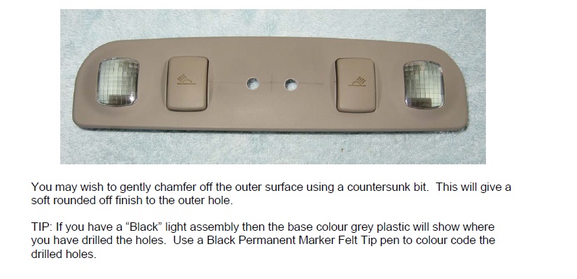

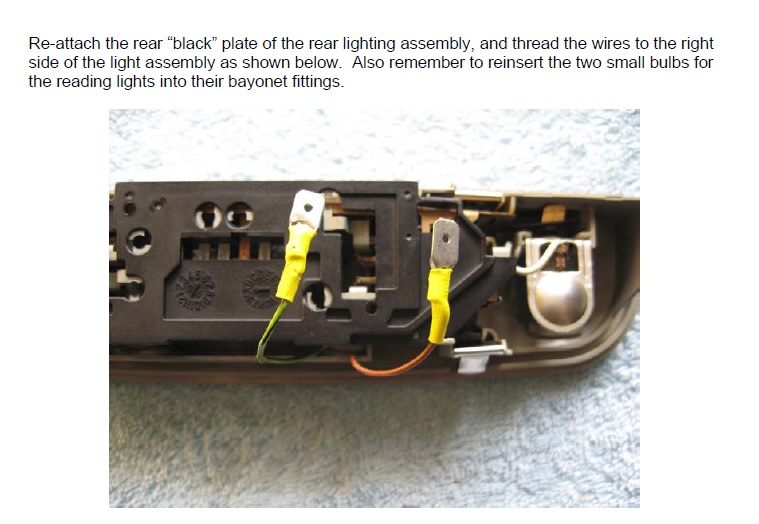

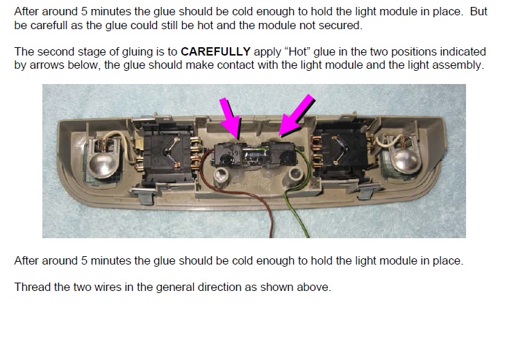

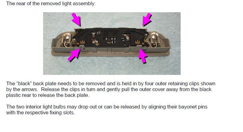

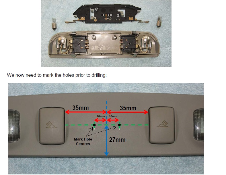

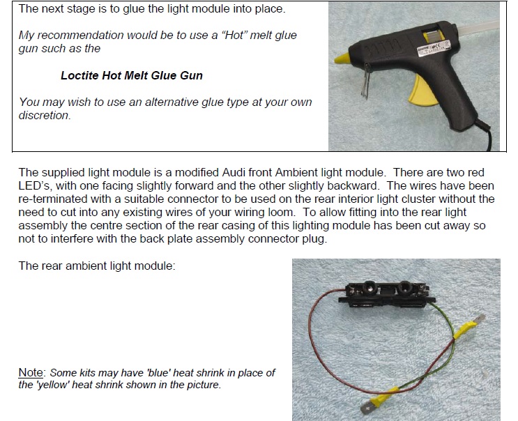

wladi 1 620 #1 Napisano 19 kwi 2015 16:23:16 (edytowane) Na poniższych zdjęciach widać jak można w łatwy sposób wyrezać lampkę ambiente nad tylną kanapą. Pomimo że opis jest po angielsku chyba nikt nie będzie miał z tym problemu Edytowane 12 lis 2017 11:50:18 przez wladi 1 Udostępnij tę odpowiedź Odnośnik do odpowiedzi Udostępnij na innych stronach
