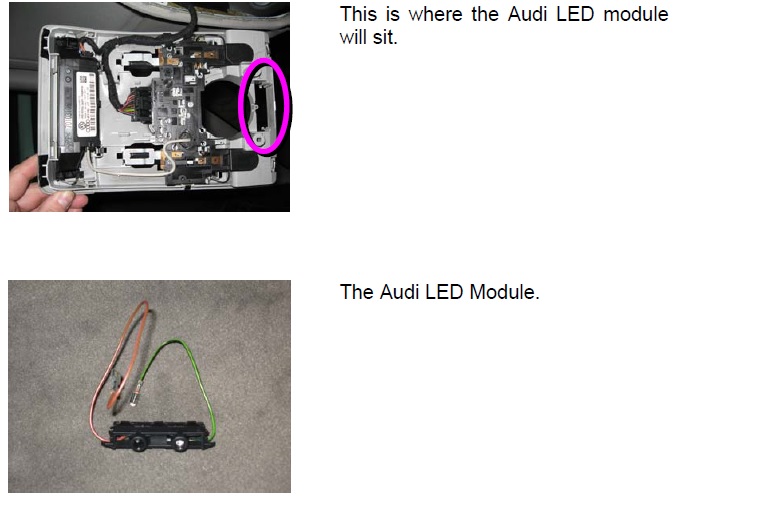

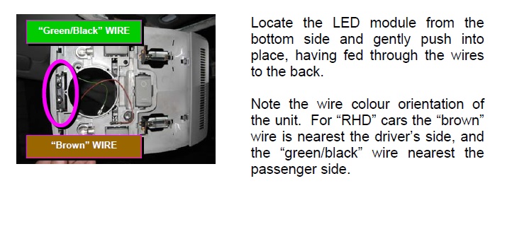

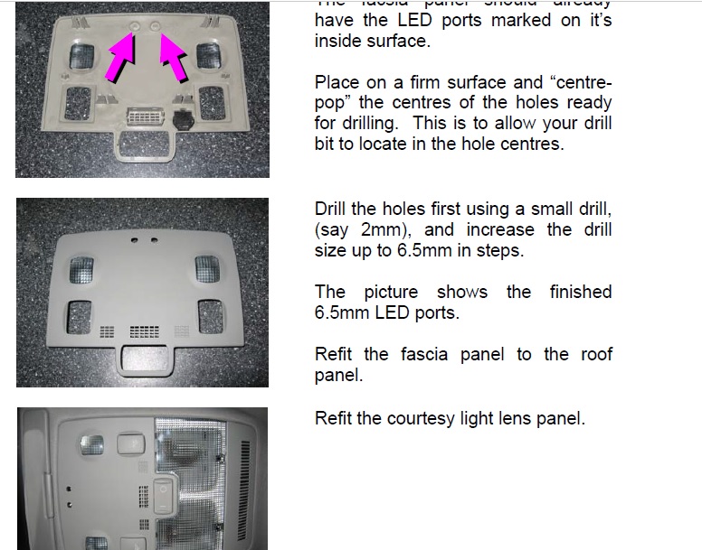

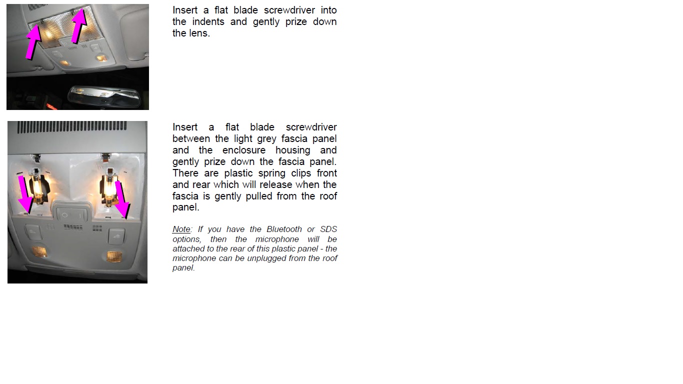

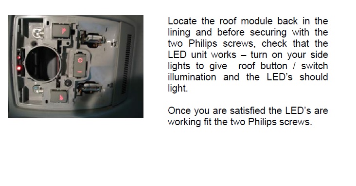

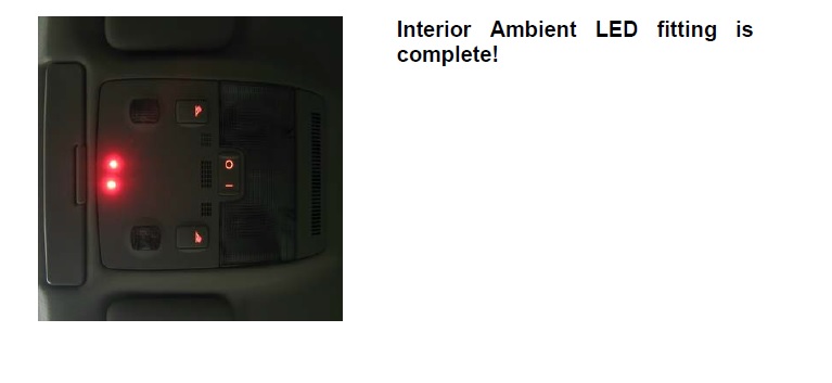

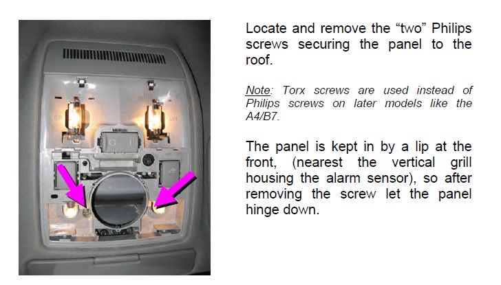

wladi 1 620 #1 Napisano 19 kwi 2015 16:34:34 (edytowane) Na poniższych zdjęciach widać jak można w łatwy sposób wyrezać przednią lampkę ambiente. Pomimo że opis jest po angielsku chyba nikt nie będzie miał z tym problemu Edytowane 12 lis 2017 11:51:25 przez wladi Udostępnij tę odpowiedź Odnośnik do odpowiedzi Udostępnij na innych stronach
