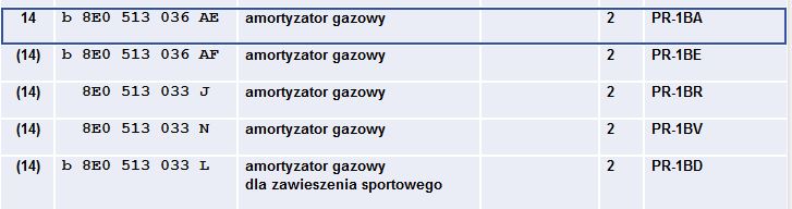

jacek70 1 480 #1 Napisano 7 kwi 2016 19:34:30 Panowie czy amortyzatory tył 1BE są takie same dla awant jak i dla sedan ? [Dodano: 07 kwietnia 2016 - 21:34]Według mnie to tak . Jeśli się mylę to mnie poprawcie. Udostępnij tę odpowiedź Odnośnik do odpowiedzi Udostępnij na innych stronach
ryba85 342 #2 Napisano 7 kwi 2016 19:41:10 w b5 są takie same .sam mam w moim sedanie amory z awanta :hi: oczywiście mówie o b5 .więc w b6 chyba też powinny pasować . :hi: Udostępnij tę odpowiedź Odnośnik do odpowiedzi Udostępnij na innych stronach
jacek70 1 480 #3 Napisano 7 kwi 2016 20:02:18 Znalazłem be tylko jeden numer i stąd przypuszczam że są jednakowe , ale dobrze by było gdyby ktoś mądrzejszy ode mnie jeszcze się wypowiedział. Udostępnij tę odpowiedź Odnośnik do odpowiedzi Udostępnij na innych stronach
Dziadek 167 #4 Napisano 8 kwi 2016 06:11:55 (edytowane) Amory w a4 b6 są takie same czy to avant czy to sedan czy to quattro ... trzeba patrzeć tylko czy 1BA, 1BE czy jeszcze inne... Edytowane 8 kwi 2016 06:14:25 przez Dziadek 1 Udostępnij tę odpowiedź Odnośnik do odpowiedzi Udostępnij na innych stronach

lisek120 0 #12 Napisano 6 cze 2016 13:23:25 Witam U mnei amorki z tyłu też skończyły swój żywot. Kupując teraz nowe musze je dobierać do zawieszenia jakie mam czyli w moim przypadku 1BE? LAtając po alledrogo za bardzo nie widzę żeby, był jakiś podział więc już zgłupiałem. A i jeszcze jedno pytanie w tamtym roku kupiłem nowe amorki do przodu (bilsteina) nie zwracająć na nic uwagi, jak kupiłem dedykowane pod 1BA a powinny być do 1BE to czy moje zawieszenie nie straciło swoich "własności"? Udostępnij tę odpowiedź Odnośnik do odpowiedzi Udostępnij na innych stronach
jacek70 1 480 #13 Napisano 6 cze 2016 15:33:38 1BA jest bardziej miękkie. Masz teraz komfort.☺ Udostępnij tę odpowiedź Odnośnik do odpowiedzi Udostępnij na innych stronach
lisek120 0 #14 Napisano 7 cze 2016 03:57:00 Teraz pytanie co tak naprawdę kupiłem do przodu, jak to Sprawdzić? Ale skoro sprężyny zostały te same, to jak mogło zmienić się zawieszenie na komfort? Udostępnij tę odpowiedź Odnośnik do odpowiedzi Udostępnij na innych stronach
arre 29 #15 Napisano 7 cze 2016 06:31:53 sprezyna odpowiada za wysokosc... a amor za dobicie odbicie/twardosc miedzy 1ba a 1be jest 2 cm wiec wysokosc sie nie zmienila a masz ciut mieksze i tyle Udostępnij tę odpowiedź Odnośnik do odpowiedzi Udostępnij na innych stronach
jacek70 1 480 #16 Napisano 7 cze 2016 10:34:21 Teraz pytanie co tak naprawdę kupiłem do przodu, jak to Sprawdzić? Ale skoro sprężyny zostały te same, to jak mogło zmienić się zawieszenie na komfort? Amor jest bardziej miękki - czyli bardziej komfortowy. Jak zresztą pisze arre. Udostępnij tę odpowiedź Odnośnik do odpowiedzi Udostępnij na innych stronach
lisek120 0 #17 Napisano 7 cze 2016 13:28:55 Czyli teraz mam mix na aucie... z przodu teraz mam to http://allegro.pl/amortyzator-bilstein-b4-audi-a4-b7-seat-exeo-st-i6223802360.htmla wcześniej miałem ory 8E0 413 031 CL Może to tak być? Z tyłu w tym momencie też ory ale nie wiem co mam teraz kupić... Swoją drogą ciekawi mnei jak takie połączenie wpływa na jazde autem? Udostępnij tę odpowiedź Odnośnik do odpowiedzi Udostępnij na innych stronach
jacek70 1 480 #18 Napisano 7 cze 2016 14:00:34 Jeździć się oczywiście da. Ja zmieniał bym na twardsze czyli BE. Udostępnij tę odpowiedź Odnośnik do odpowiedzi Udostępnij na innych stronach
