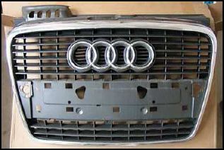

1. ZWYKŁY ZDERZAK
W zwyklym zderzaku mamy zamontowany "maly" Grill. Wyraznie mozemy zauwazyc  blizej siebie pozycjonowane kratki. Dolna czesc Grilla (ponizej numeru rejestracyjnego) jest wyraznie mniejsza od innych. (Zolta strzalka) Ma 2 poziome kratki. Czerwona strzalka pokazuje na wlot powietrza ktory jest ciut wiekszy niz w zdarzaku S-line z tzw. Exterieur- pakietu. Dodatkowo pasek przelatujacy "przez" Halogen przeciwmgielny (na niebiesko) jest na stale zabudowany w zderzaku. Wloty powietrza w dolnej czesci sa zaokraglone a w gornej czesci koncza sie katem ostrym.
Mimo ze na zdjeciu jest model z wyposazeniem S-line to nie jest to zderzak S-line ktory wchodzi w sklad zewnetrznego pakietu aerodynamicznego S-line ( 8E0 098 100A )
Ten Grill jest identyczny z tym z pakietu DTM i moze byc wymieniany.
8E0 853 651 J 1QP (szare kratki)
8E0 853 651 J T94 (czarne kratki)
8E0 853 651 J VMZ (caly czarny)

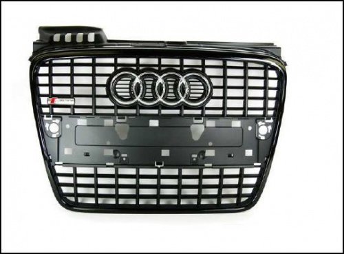

3. Pakiet Aerodynamiczny S-line (exterieur paket- s-line)
Bardziej dynamiczny wyglad mialo A4 z pakietem aerodynamicznym S-line, w sklad ktorego wchodzily m.in. Inny zderzak przedni, szersze zakonczenia drzwi, inny zderzak tylni oraz tylnia klapa z zintegrowanym spojlerem (Avant - lotka na szybie)
Zderzak z tego pakietu jest wyrazniej wyprofilowany na dole, wloty powietrza sa jakby odwrocone w stosunku do zwyklego zderzaka (pol okragle z gory i ostre z dolu) Wlot powietrza pod Grillem jest cienszy, a Grill jest wiekszy jak w zwyklym modelu i ma pod rejestracja 3 rzedy kratek.
Grille z S4 i RS4 pasuja bez problemu w miejsce tego grilla.
8E0 853 651 M 1QP (S-line szary)
8E0 853 651 M VMZ (S-line czarny)

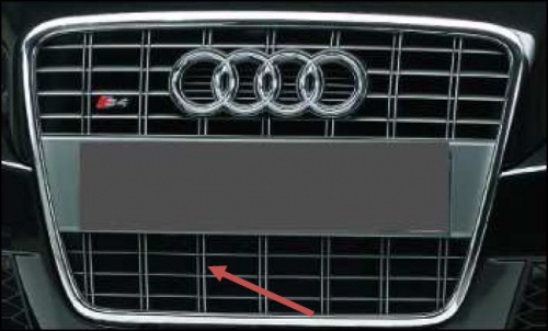

4. S4
Grill S4 pasuje do pakietu aerodynamicznego S-line oraz do modelu RS4.
8E0 853 651 K 1RR (S4 szary)
8E0 853 651 K VMZ (S4 czarny)

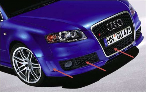

5. RS4
Gril RS4 ma te same rozmiary co S4 i ten z pakietu aerodynamicznego S-line kest P&P.
Zderzak RS4 wyglada juz kompletnie inaczej i ma inne kratki. Jest szerszy ze względu na poszerzone nadkola.
8E0 853 651 L 3FZ (RS4 -alu ramka)
8E0 853 651 AF VMZ (RS4 - Cały czarny)

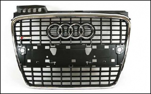

Trochę odgrzebię temat... Chciałbym rozwinąć temat montowania tablicy w grillu. Posiadam klasyczny zderzak i otwór rejestracji jest idealnie dopasowany ale tylko z boków i góry.
Widziałem oprawkę, która zabudowuje rejestrację ze wszystkich stron. Jest to jednak dość rzadkie i moje pytanie: czy tego typu zabudowy tablicy występowały w grillach klasycznych?
vwbartus
tak występują w zwykłych grillach ta sama blenda występuje również w zderzakach DTM

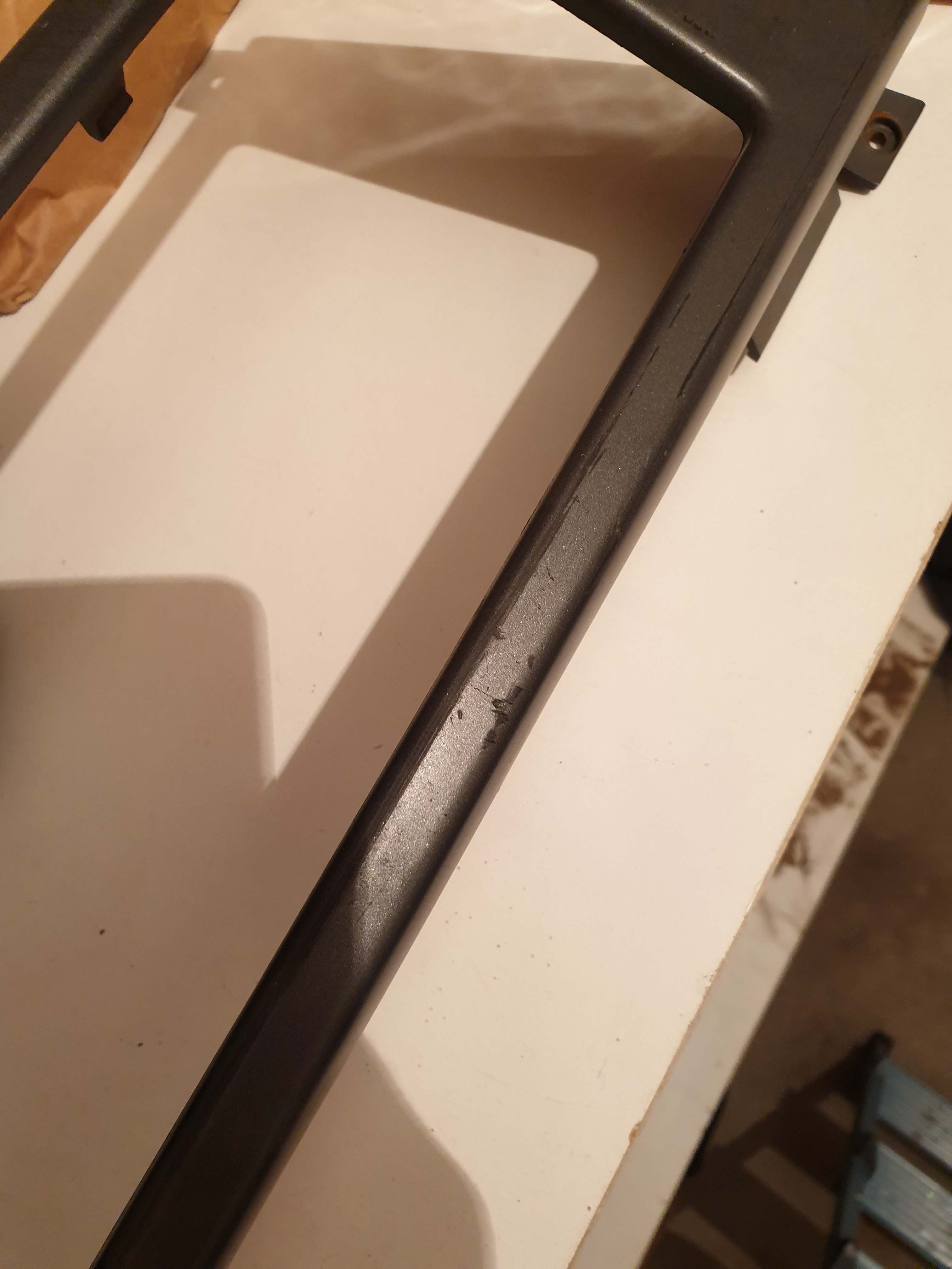

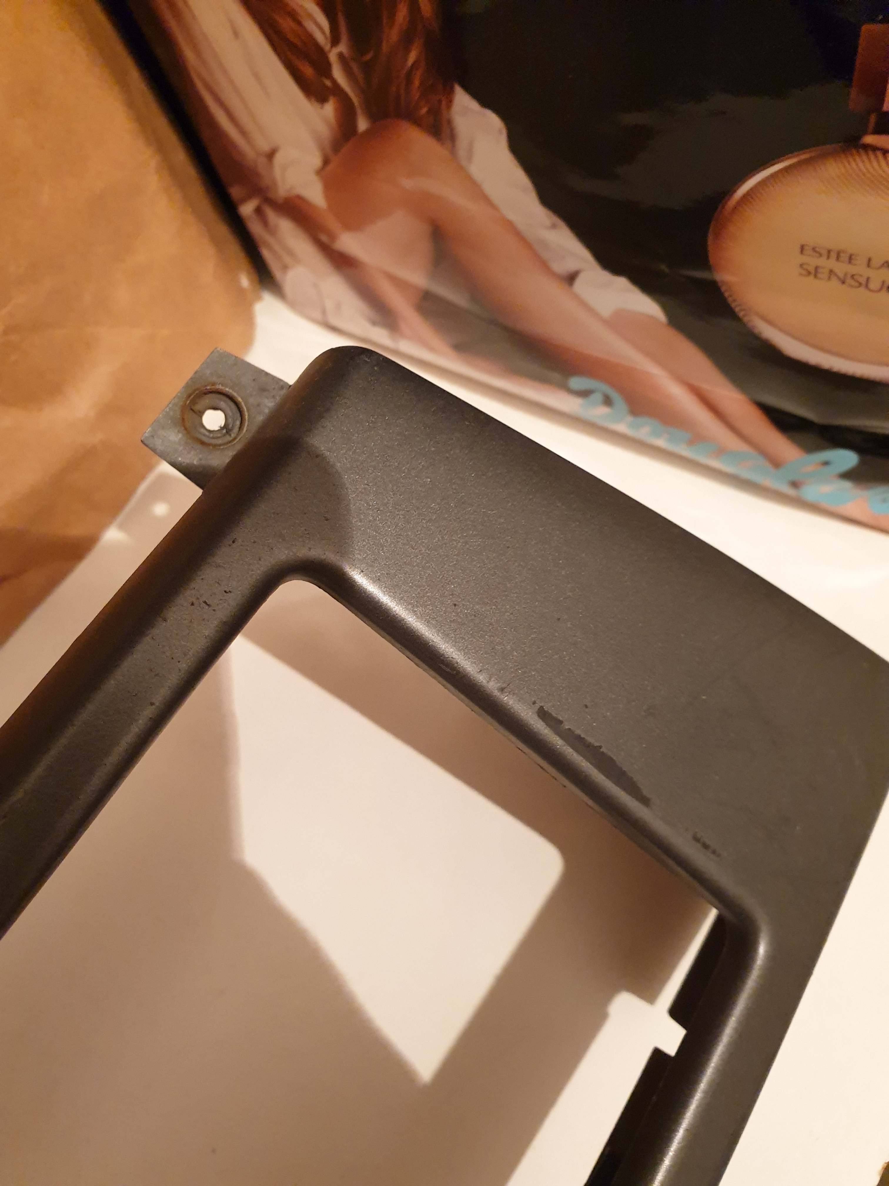

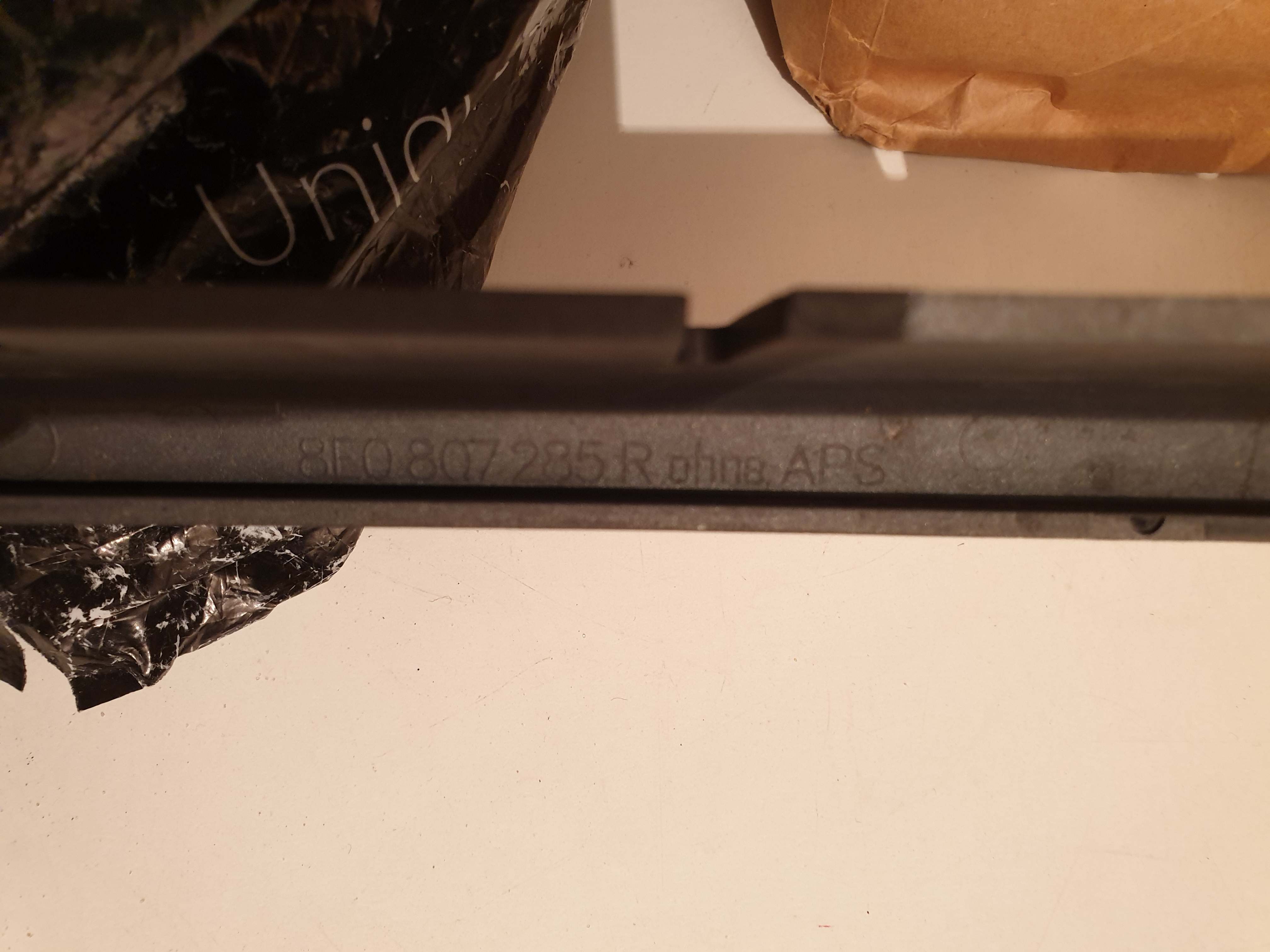

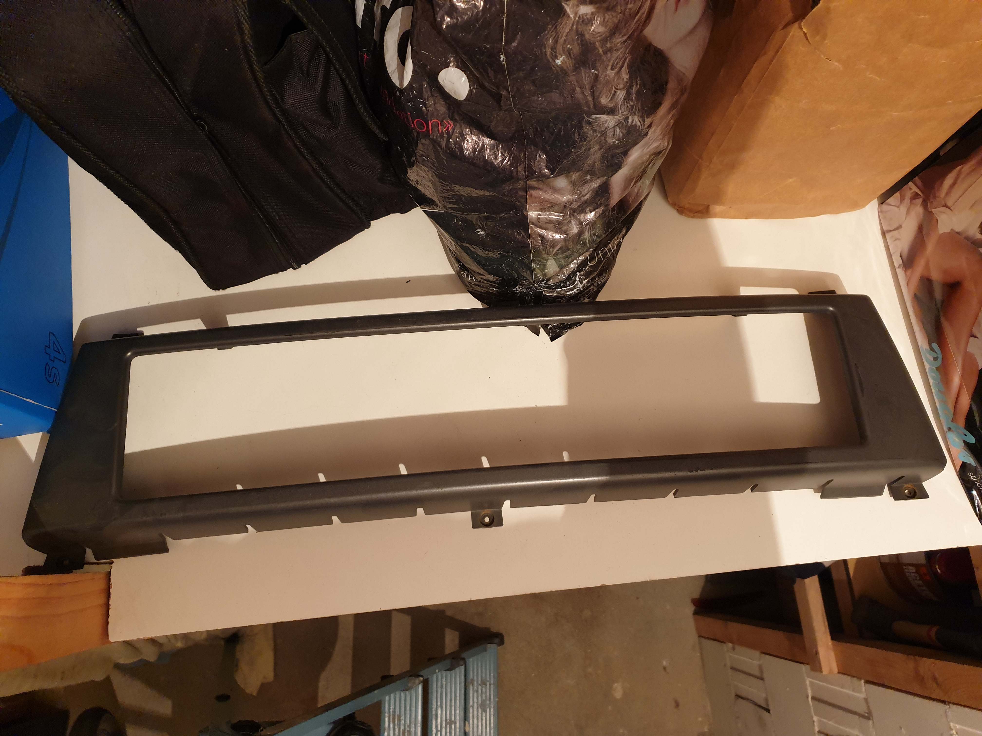

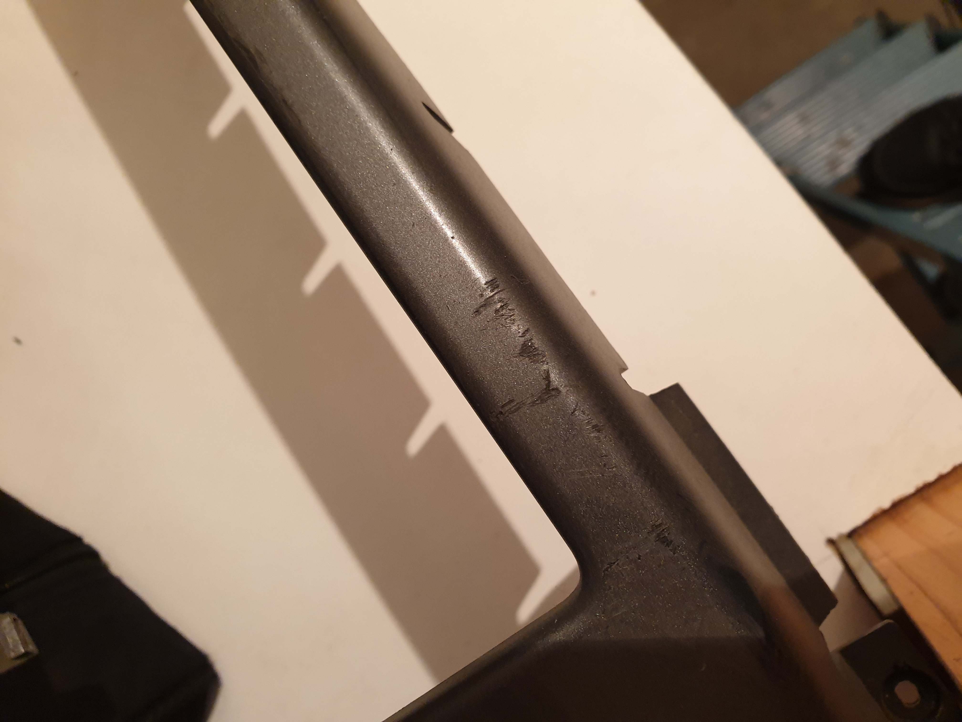

Znalazłem
Edytowane przez vwbartus
  • Podziękowanie 1
climbkam
Jak dla mnie super. I tak mam zamiar malować grill na czarno więc blenda się załapie!
