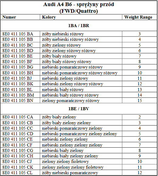

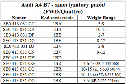

Numery, kolory, rodzaje sprężyn i amortyzatorów FWD/Quattro oraz dopuszczalne obciążenie osi (Weight Range)
1. Springi oraz amortyzatory Audi A4 B6, przednia oś

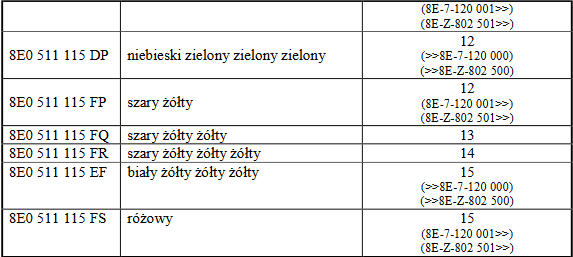

2. Springi oraz amortyzatory Audi A4 B6, tylna oś

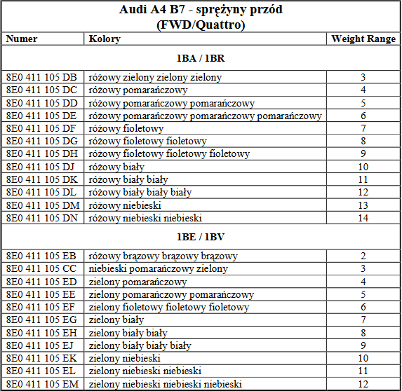

3. Springi oraz amortyzatory Audi A4 B7, przednia oś

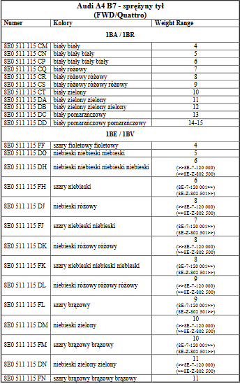

4. Springi oraz amortyzatory Audi A4 B7, tylna oś

Sprężyny przód 1BA:
8E0 411 105 BA – 0JC
8E0 411 105 BB – 0JD
8E0 411 105 BC – 0JE
8E0 411 105 BD – 0JF
8E0 411 105 BE – 0JG
8E0 411 105 BF – 0JH
8E0 411 105 BG – 0JJ
8E0 411 105 BH – 0JK
8E0 411 105 BJ – 0JL
8E0 411 105 BK – 0JM
8E0 411 105 BL – 0JN
8E0 411 105 BM – 0JQ
8E0 411 105 BN – 0JP
Sprężyny przód 1BE/1BV:
8E0 411 105 CA – 0JB
8E0 411 105 CB – 0JC
8E0 411 105 CC – 0JD
8E0 411 105 CD – 0JE
8E0 411 105 CE – 0JF
8E0 411 105 CF – 0JG
8E0 411 105 CG – 0JH
8E0 411 105 CH – 0JJ
8E0 411 105 CJ – 0JK
8E0 411 105 CK – 0JL
8E0 411 105 CL – 0JM
Sprężyny tył 1BA:
8E0 511 115 CL – 0YD
8E0 511 115 CM – 0YE
8E0 511 115 CN – 0YF
8E0 511 115 CP – 0YG
8E0 511 115 CQ – 0YH
8E0 511 115 CR – 0YJ
8E0 511 115 CS – 0YK
8E0 511 115 CT – 0YL
8E0 511 115 DA – 0YM
8E0 511 115 DB – 0YN
8E0 511 115 DC – 0YP
8E0 511 115 DD – 0YQ
Sprężyny tył 1BE/1BV:
8E0 511 115 DE – 0YD
8E0 511 115 DF – 0YE
8E0 511 115 DG – 0YF
8E0 511 115 DH – 0YG
8E0 511 115 DJ – 0YH
8E0 511 115 DK – 0YJ
8E0 511 115 DL – 0YK
8E0 511 115 DM – 0YL
8E0 511 115 DN – 0YM
8E0 511 115 DP – 0YN
4. Nadwozie Audi A4 B7
Sprężyny przód 1BA:
8E0 411 105 BB/DB – 0JC
8E0 411 105 BC/DC – 0JD
8E0 411 105 BD/DD – 0JE
8E0 411 105 BE/DE – 0JF
8E0 411 105 BF/DF – 0JG
8E0 411 105 BG/DG – 0JH
8E0 411 105 BH/DH – 0JJ
8E0 411 105 BJ/DJ – 0JK
8E0 411 105 BK/DK – 0JL
8E0 411 105 BL/DL – 0JM
8E0 411 105 BM/DM – 0JN
8E0 411 105 BN/DN – 0JP, 0JQ
8E0 411 105 CB/EB - 0JB
8E0 411 105 CC/EC - 0JC
8E0 411 105 CD/ED - 0JD
8E0 411 105 CE/EE - 0JE
8E0 411 105 CF/EF - 0JF
8E0 411 105 CG/EG - 0JG
8E0 411 105 CH/EH - 0JH
8E0 411 105 CJ/EJ - 0JJ
8E0 411 105 CK/EK - 0JK
8E0 411 105 CL/EL - 0JL
8E0 411 105 CM/EM - 0JM
Sprężyny tył 1BA:
8E0 511 115 CM - 0YD
8E0 511 115 CN - 0YE
8E0 511 115 CP - 0YF
8E0 511 115 CQ - 0YG
8E0 511 115 CR - 0YH
8E0 511 115 CS - 0YJ
8E0 511 115 CT - 0YK
8E0 511 115 DA - 0YL
8E0 511 115 DB - 0YM
8E0 511 115 DC - 0YN
8E0 511 115 DD - 0YP, 0YQ
8E0 511 115 DF/FF - 0YD
8E0 511 115 DG/FG - 0YE
8E0 511 115 DH/FH - 0YF
8E0 511 115 DJ/FJ - 0YG
8E0 511 115 DK/FK - 0YH
8E0 511 115 DL/FL - 0YJ
8E0 511 115 DM/FM - 0YK
8E0 511 115 DN/FN - 0YL
8E0 511 115 DP/FP - 0YM
8E0 511 115 DQ/FQ - 0YN
