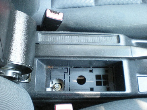

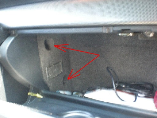

Teraz kolej na śruby ukryte w schowku, dwie w boczku schowka, trzecia u góry przy zamknięciu
Ściągamy schowek odpinając uprzednio przewody od lampki oświetlającej schowek i lampki oświetlenia nóg

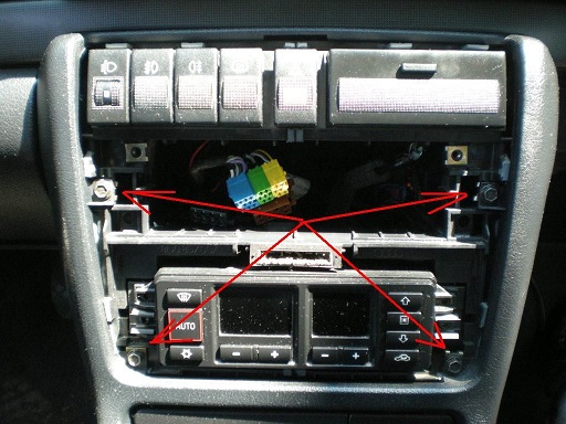

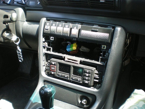

Wyciągamy radio, ukazują nam się dwie śrubki na nasadke 8, odkręcamy i ściągam przednią ramkę zaczynając od góry, na dole trzymają dwa zatrzaski koło climatronica, lekko szarpiemy - odskakuje. Generalnie można pominąć zrzucanie konsoli i na siłę wyrwać zaczep nad nią, nie jest on niezbędny przy ponownym montażu można go pominąć i nic nie będzie odstawać/trzeszczeć ale do odważnych świat należy, jedziemy dalej...

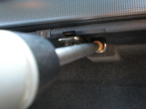

Wyciągamy zaślepki z boku koło foteli z obydwu stron i odkręcamy śruby nasadką 8

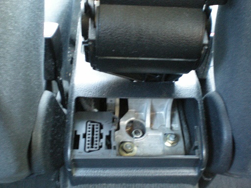

Wyciągamy popielniczke z tyłu auta i odkręcamy nakrętke 13, jeżeli posiadamy podłokietnik to dodatkowo jeszcze dwie nakrętki dochodzą - jedna znajduja się pod dywanikiem robiącym za osłonę mini schowka. Teraz unosimy tunel tak by wyskoczył z zaczepów koło lewarka zmiany biegów

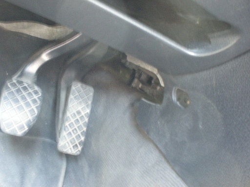

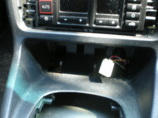

Następnie odkręcamy cztery śruby widoczne na zdjęciu poniżej

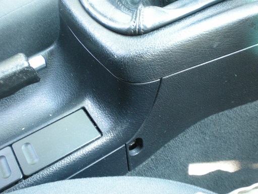

I jeszcze jedna pod zaślepką z boku od strony kierowcy

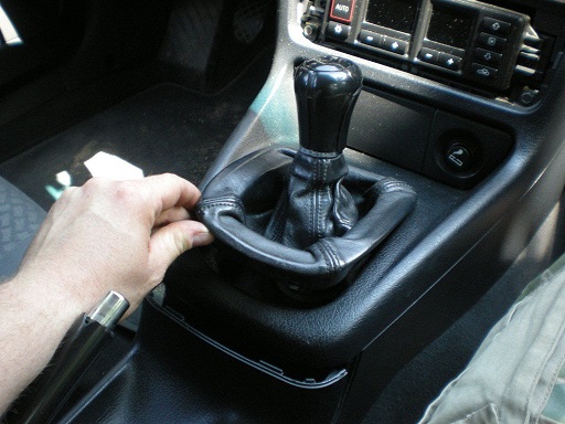

Odkręcamy gałkę, wyciągamy mieszek - wystarczy jedno mocne szarpnięcie

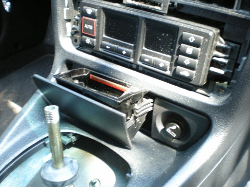

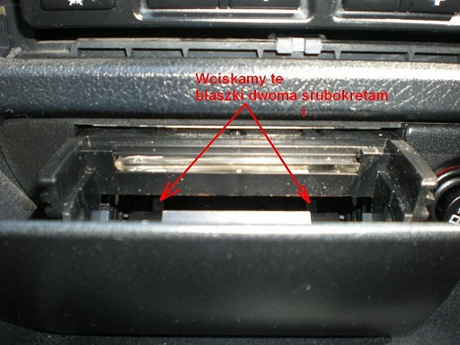

Teraz ściągamy popielniczkę wciskając wcześniej dwie blaszki i odłączając kostke

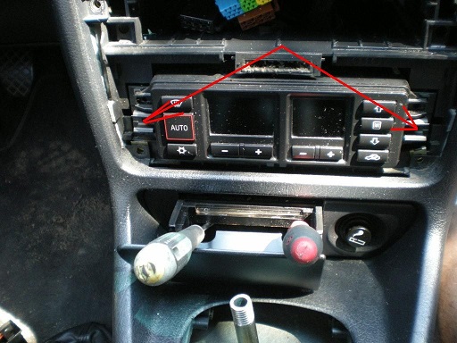

Odkręcamy climatronic torxem 25, należy pamiętać o odpięciu kostek z tyłu !!!

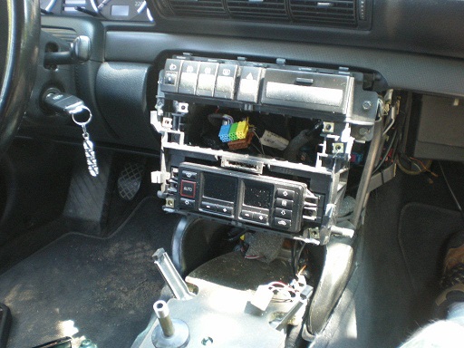

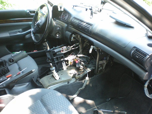

Ściągamy tunel środkowy

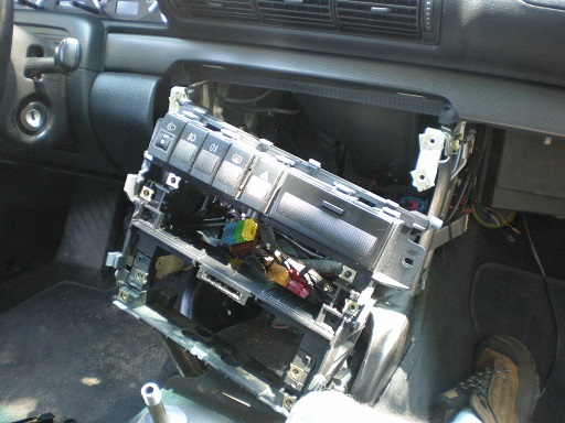

Odkręcamy cztery śruby widoczne na zdjęciu i wyciągamy cały panel
Odkręcamy półkę nad nogami kierowcy, na cztery śruby i możemy przystąpić wyciągania dekorów z dużej listwy nad konsolą jak i tej małej zaraz przy lewych drzwiach
