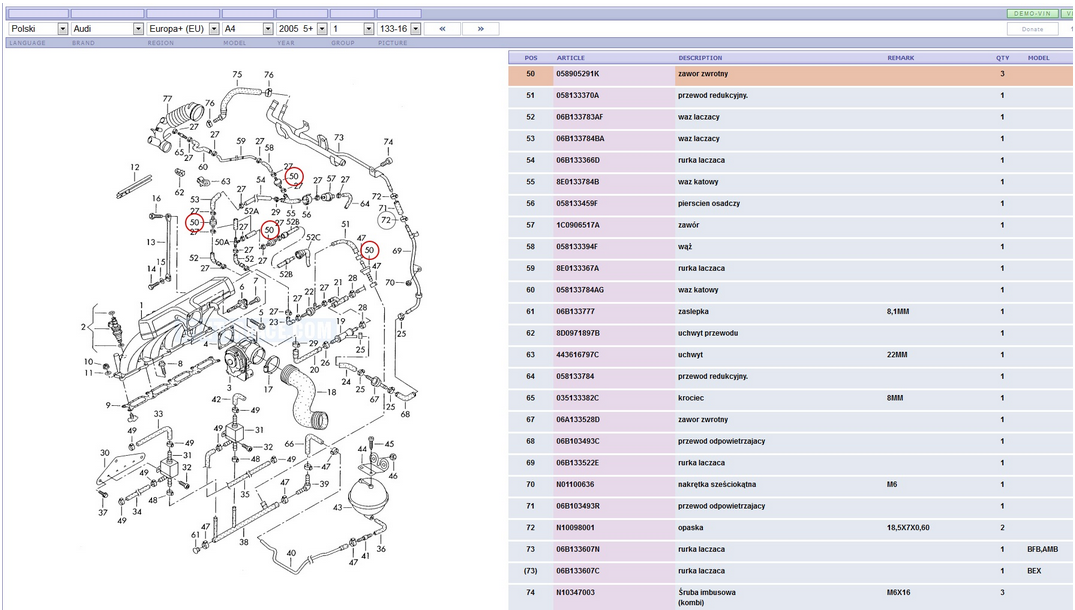

  • zaworki zwrotne o numerze 058905291K (zdjecie ponizej)
