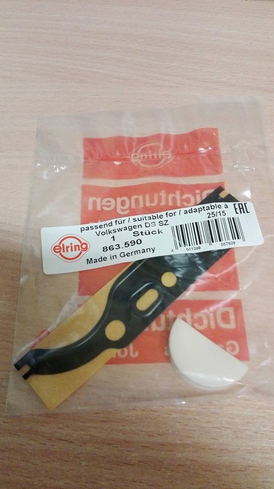

zybi 9 #9 Napisano 14 lip 2016 17:24:02 Ok uszczelka,a właściwie 2 doszły i teraz zastanawiam się czy będę musiał zwalać znowu kapę zaworową (miesiąc temu nowa uszczelka poszła i wolałbym nie) czy da się ten półksiężyc i blachę wymienić bez ruszania innych rzeczy. Muszę umyć cały tył, bo jest strasznie i to zrobić w końcu :( Udostępnij tę odpowiedź Odnośnik do odpowiedzi Udostępnij na innych stronach
uszol 525 #10 Napisano 14 lip 2016 17:38:05 Musisz sciagnac pokrywe, odkrecic napinacz, zrzucic go na dół i wymieniasz uszczelnienie. Pozniej pamietaj przy skladaniu zeby lancuch ustawic tak aby od lewej do pionu i od pionu do prawej bylo 16 ogniw. Jak nigdy tego nie robiles to oddalbym to mechanikowi Udostępnij tę odpowiedź Odnośnik do odpowiedzi Udostępnij na innych stronach
