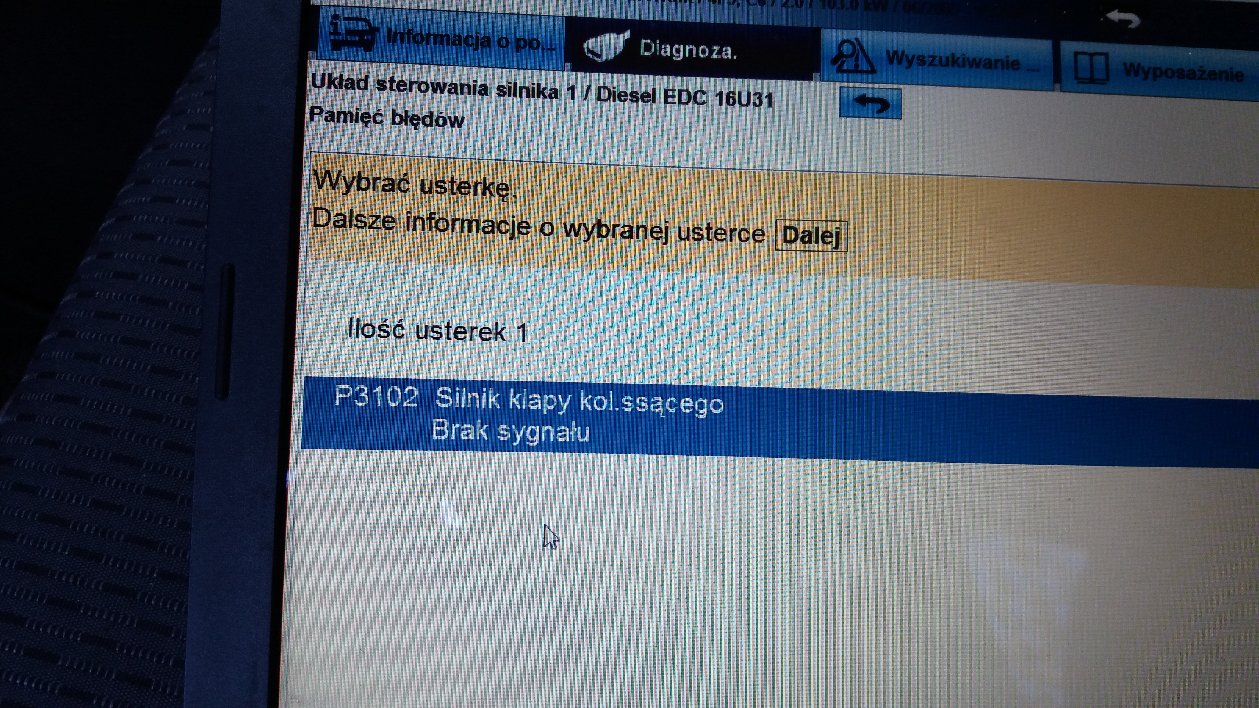

Witam Panowie.
Karawan odwiedził elektryka i wyszło dlaczego mryga kontrolka od świec.
Błąd P3102 Silnik klapy kol.ssacego - brak sygnału.
Ten błąd pojawia się tylko raz na zimnym silniku i tak jak wcześniej pisałem po kolejnym odpaleniu znika i już go niema.
Ta klapka może się zacinac i później pracować normalnie? Dodam że nie zauważyłem jakiegoś większego spalania i dymienia z rury jak to na innych forach wyczytałam przy tym błędzie. Nie ma także szarpania na biegu.

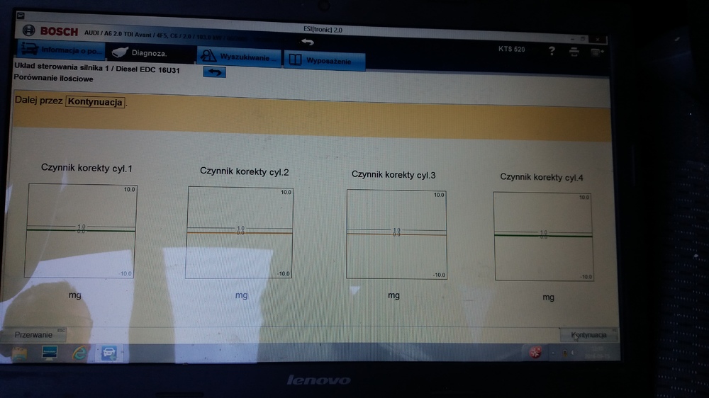

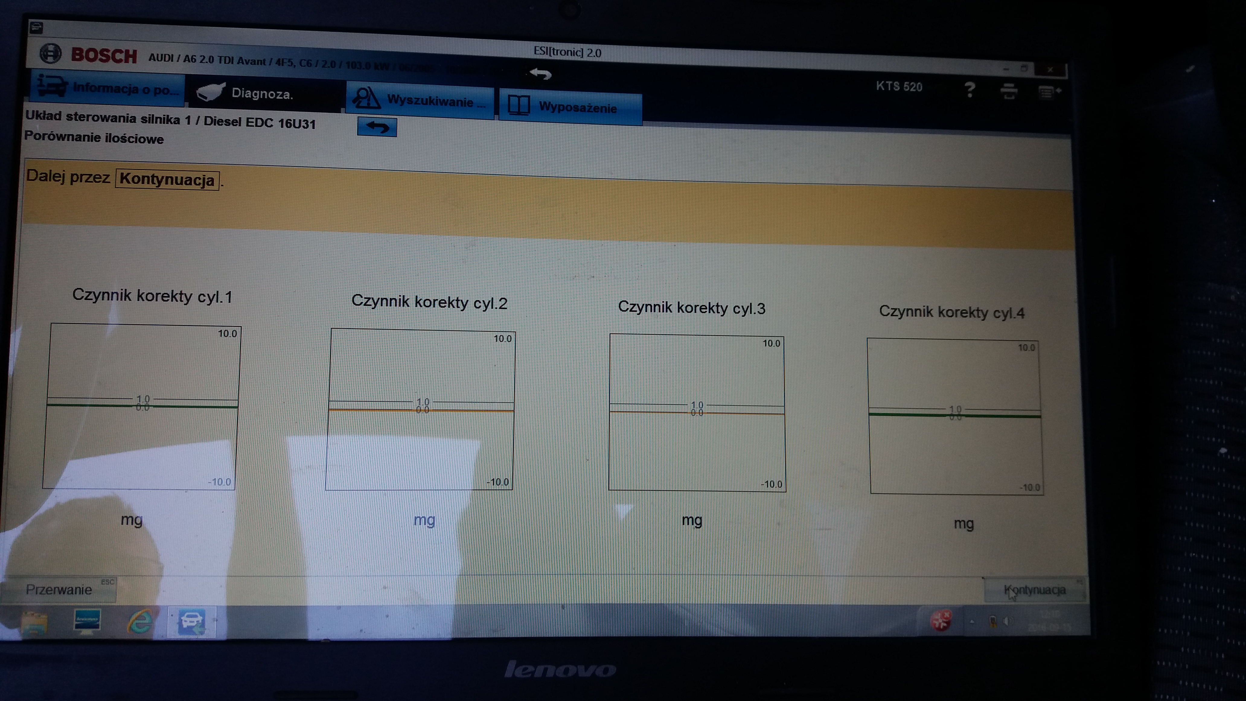

Co do szarpania to powiedZiał że mogą już siadać pompowtryski (dołączam foto z diagnozy) Ale jak silnik się rozgrzal to już były w normie.

Oczywiscie że klapa sie może zacinać i raz działać normalnie a raz wywalać błędy. Częstym zabiegiem jest usuwanie  klap w kolektorze oraz w programie w ecu silnika. No chyba że wymiana kolektora z klapami, bo same klapy nie występują jako część.
Usuwanie klap? To za co ona jest odpowiedzialna ze można ją sobie od tak usunąć? Silnik o tym zabiegu nie będzie gorzej pracował ?

Chodzi o to że cięgno jest plastikowe i z biegiem czasu się wyrabia i powstaje luz przez co komp wykrywa usterkę w sterowaniu. Metalowe cięgno jest odporne na takie wyrabianie. W GD firma AZ  Auto Serwis i ile pamiętam robią takie rzeczy.
