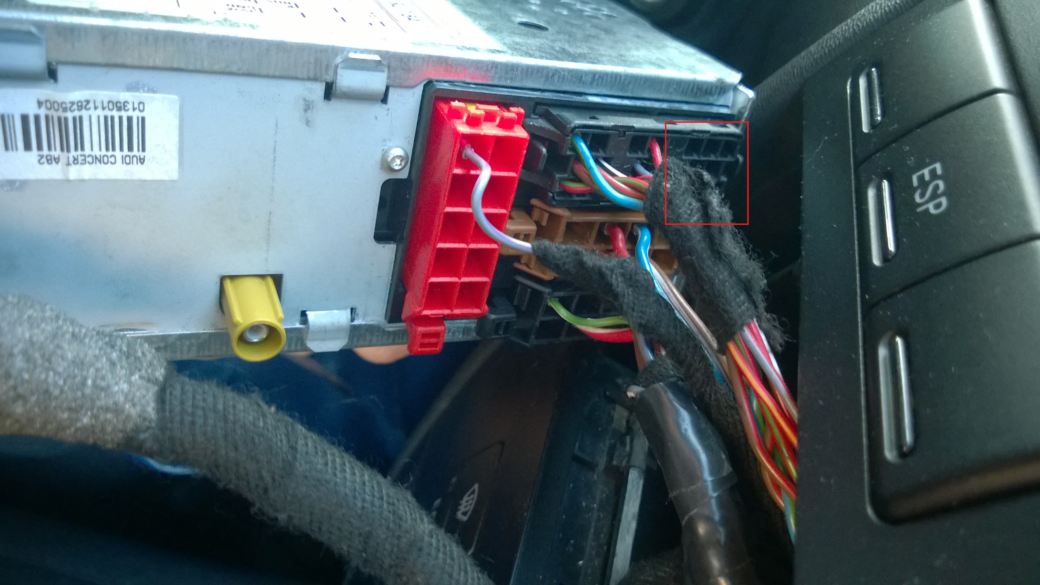

Pytanie mam do publiki. Kostke można rozłączyć czy jest stała ? przekładac kable czy rezać ? (ZDJECIA ZAPORZYCZONE)
Edytowane przez DzagaN
Kostki nie rozbierzesz ale możesz same piny po przekładać użyj do tego cienkiego śrubokręta żeby podważyć blaszki w pinie
