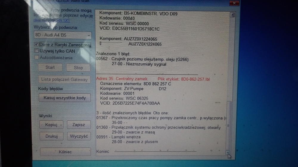

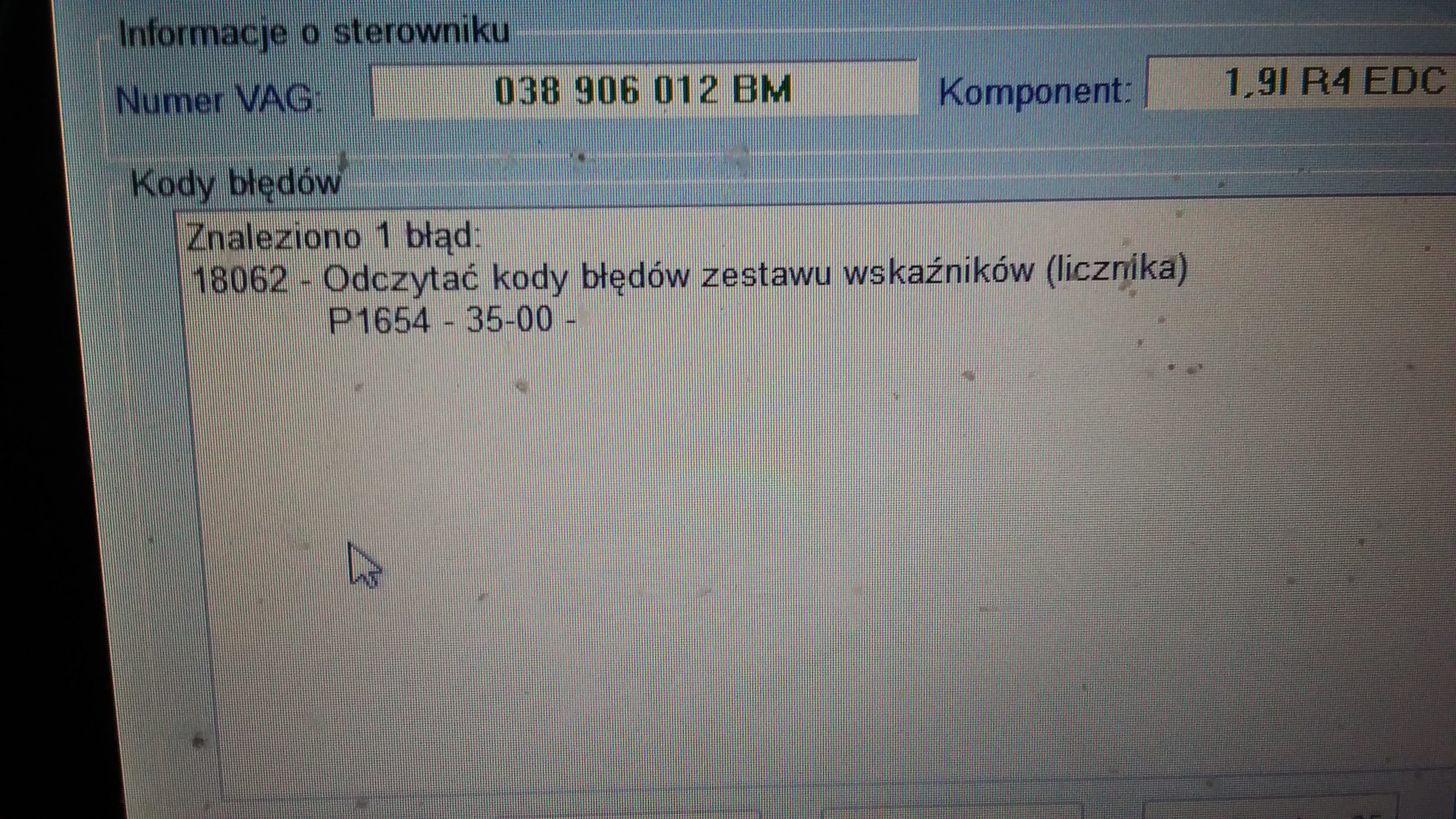

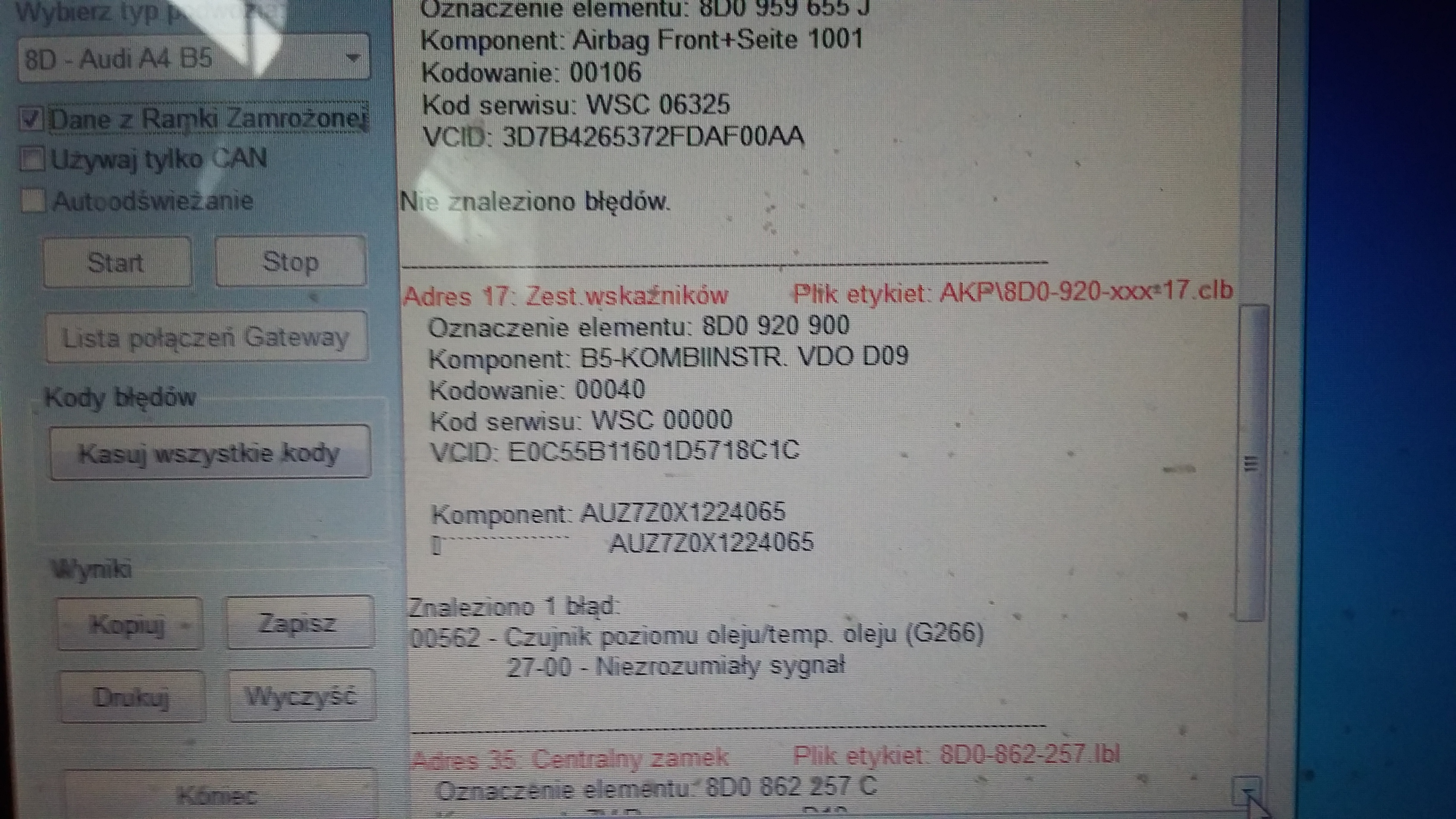

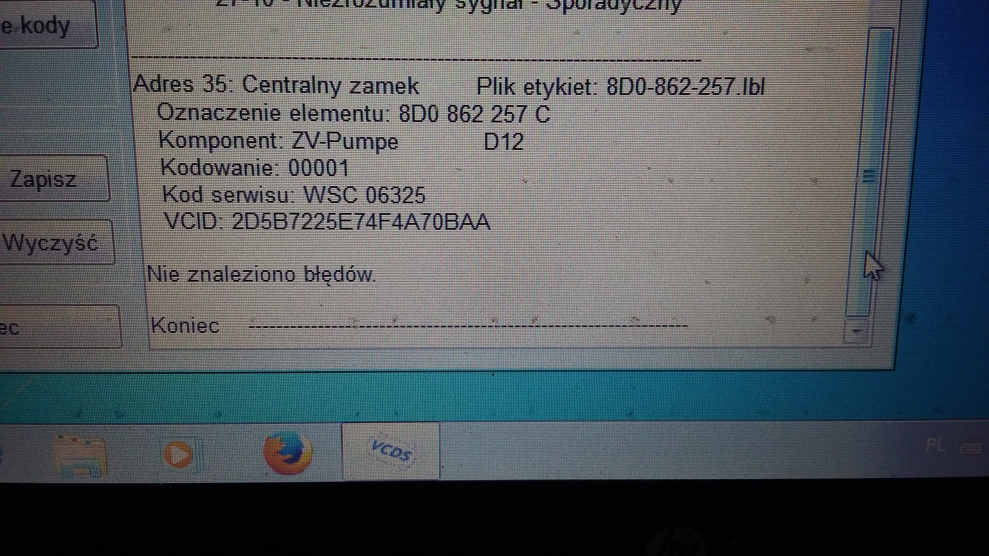

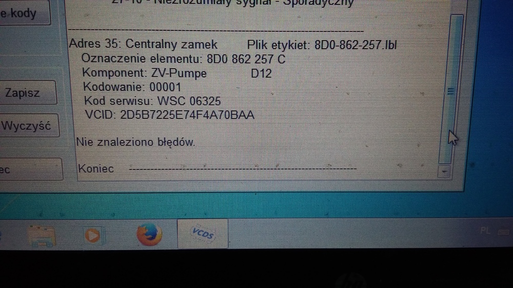

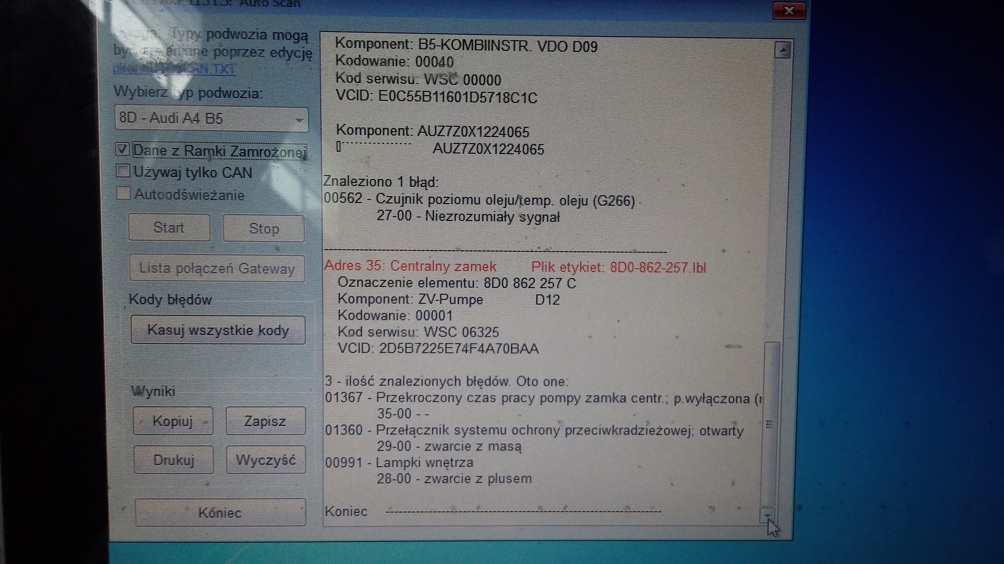

od kupna pojazdu audi a4 b5 na zimny wyskakuje kontrolka czerwona z hamulca ręcznego , na ciepłym tego nie ma , jest tylko tak jak postoi całą noc , płyn hamulca jest , a może tak być że płyn jest stary ???
Błędy wysyłam w załączniku

Skasuj błędy i zobaczysz co będzie.
Czasem tak się pojawia jak akumulator jest słaby. Dziwna zależność a jednak zdarza się.

Przyjacielu to nie musi być wcale reczny. Sprawdź błędy w grupie 03 abs hamulce

Błędów w Abs brak , są wszystkie błędy które wysłałem , po kasowaniu one wracają
