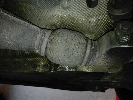

mam problem z 2 siatkami (zdj) na wydechu zaraz za kolektorem....
Mniejsza przepuszcza i jakby spadla moc....
Prosze o pomoc jak fachowo sie nazywaja te elementy.
Dzieki, pozdrowki!
Lacznik elastyczny wydechu tzw plecionka. W wolnossaku normą jest to ze moc spada przy wypalonej plecionce zmierz suwmiarka srednice kolnierzy i dlugosc plecionki na allegro zamawiaj i do spawania kolo 50zl za robote jednej trzeba liczyc

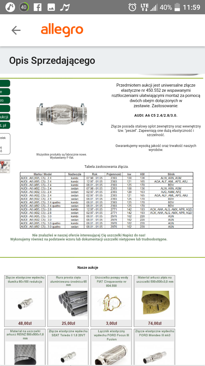

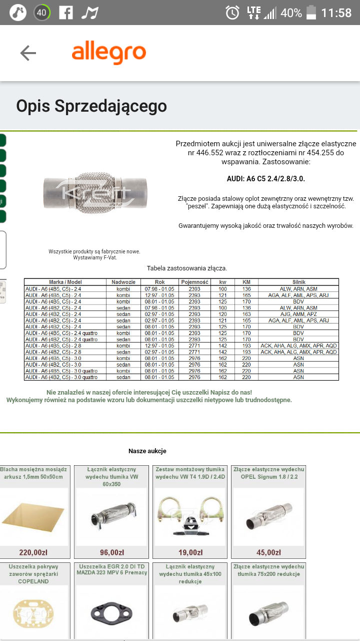

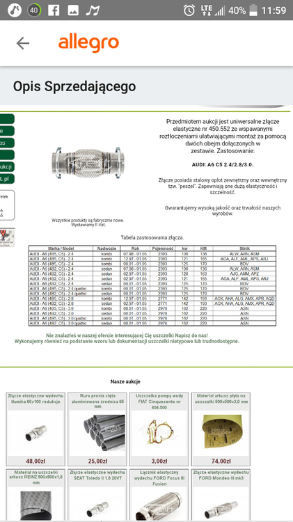

Co powiesz ? Ktore wybrac?:banan1:
Tą z pierwszej foty.
Dopasuj średnicę rury a plecionkę weź krótką ( około 10cm)
