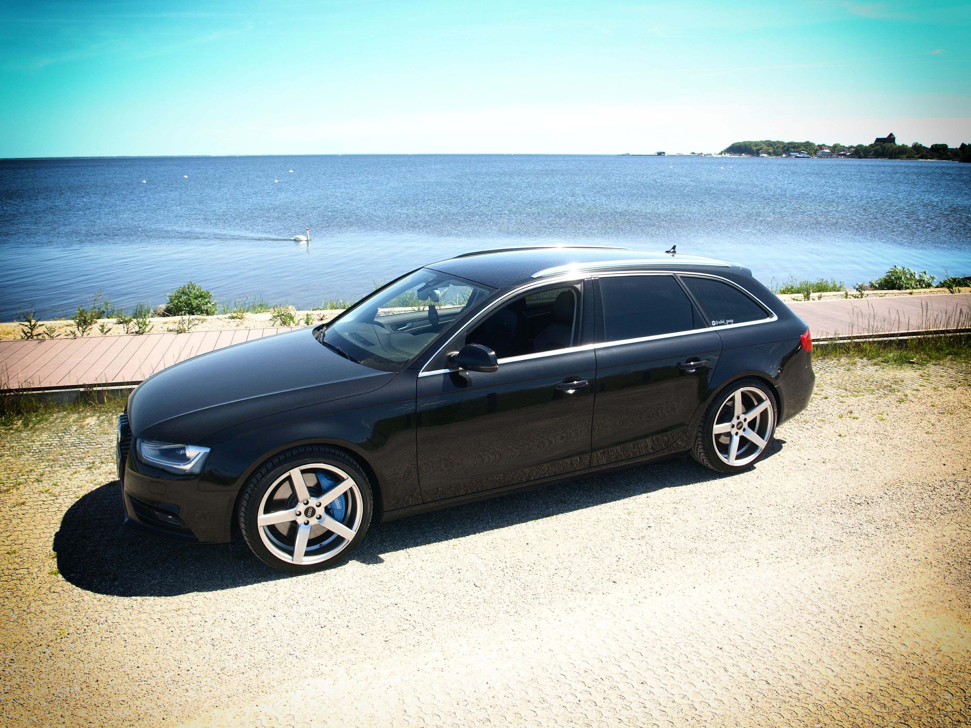

reikeb 657 #185 Napisano 22 mar 2019 15:07:58 U mnie progress na lato rusza powoli Hamulec siadł i pierwsze przymiarki nowych walców Udostępnij tę odpowiedź Odnośnik do odpowiedzi Udostępnij na innych stronach
jacek70 1 481 #186 Napisano 22 mar 2019 15:19:11 Wielkość hebli imponująca ale kolor nie przekonujący 😉 No ale to Twój wybór. Udostępnij tę odpowiedź Odnośnik do odpowiedzi Udostępnij na innych stronach
a4b6quattro 1 025 #187 Napisano 23 mar 2019 09:06:47 Kolor zacisków bardzo ładny, tylko jak to wygląda w zalosci na aucie😊zapodaj foto całego auta 😄 Udostępnij tę odpowiedź Odnośnik do odpowiedzi Udostępnij na innych stronach
reikeb 657 #188 Napisano 23 mar 2019 09:54:22 Kolor zacisków bardzo ładny, tylko jak to wygląda w zalosci na auciezapodaj foto całego auta Powiem szczerze że jeszcze nawet z garażu nie wyjechałem od kiedy zamontowałem bo nie miałem kiedy xD może w weekend coś cykne mi się podoba jeszcze tył mazne i będzie ok Wysłane z mojego Redmi 5 Plus przy użyciu Tapatalka Udostępnij tę odpowiedź Odnośnik do odpowiedzi Udostępnij na innych stronach
_Andrzej_ 412 #189 Napisano 1 lip 2019 22:43:05 (edytowane) Powiem tak. Kolor zacisku (wiadomo ze ma sie Tobie podobac) ale jak dla mnie za ``mdly``, jezeli auto jest czarne, to troche ni jak to bedzie do czegokolwiek pasowac. Na zacisku jakies logo planujesz, czy takie `` lyse`` zostaja? Gumy Fuldy, na zime spoko, letnie nie koniecznie, mi sie zle na nich jezdizlo. Od czego sa te zaciski , jaka wielkosc tarczy i felgi ? Sorka , ale moze gdzies jest, tylko nie chce mi sie przewijac i szukac, zwazywszy ze predkosc netu nie pomaga. Fajnie tarcze felge wypelnily, ja u siebie wrzucilem 380 i myslalem ze tez bedzie pieknie wypelnione .... niestety, nie za bardzo sie to sprawdzilo Ale za regeneracje zaciskow samemu wielki plus 😉 Teraz czekam na zjebki 😂 Edytowane 1 lip 2019 22:44:30 przez _Andrzej_ Udostępnij tę odpowiedź Odnośnik do odpowiedzi Udostępnij na innych stronach
reikeb 657 #190 Napisano 2 lip 2019 14:14:53 15 godzin temu, _Andrzej_ napisał: Powiem tak. Kolor zacisku (wiadomo ze ma sie Tobie podobac) ale jak dla mnie za ``mdly``, jezeli auto jest czarne, to troche ni jak to bedzie do czegokolwiek pasowac. Na zacisku jakies logo planujesz, czy takie `` lyse`` zostaja? Gumy Fuldy, na zime spoko, letnie nie koniecznie, mi sie zle na nich jezdizlo. Od czego sa te zaciski , jaka wielkosc tarczy i felgi ? Sorka , ale moze gdzies jest, tylko nie chce mi sie przewijac i szukac, zwazywszy ze predkosc netu nie pomaga. Fajnie tarcze felge wypelnily, ja u siebie wrzucilem 380 i myslalem ze tez bedzie pieknie wypelnione .... niestety, nie za bardzo sie to sprawdzilo Ale za regeneracje zaciskow samemu wielki plus 😉 Teraz czekam na zjebki 😂 Mi tam kolor się podoba i na żywo wygląda dużo fajniej niż na zdjęciach Zacieki mogły być po myciu auta Zaciski 2 tłoczki od a6c7 356mm Co do opon na tych uniroyalach dobrze mi się jeździło, troche miękkie ale jak narazie nie narzekam Zacisk już jest oklejony dla jaj troche logiem firmy mentos Powoli będę działał tył, bo myślę czy dać większy czy pomalować serie bo powiem szczerze że teraz jak na tą moc hamowanie jest wystarczające Udostępnij tę odpowiedź Odnośnik do odpowiedzi Udostępnij na innych stronach
_Andrzej_ 412 #191 Napisano 2 lip 2019 22:51:19 No rzeczywiscie, na calosci wyglada o duzo lepiej, zobaczylem dopiero w focie do kalendarza like oczywiscie. Udostępnij tę odpowiedź Odnośnik do odpowiedzi Udostępnij na innych stronach
