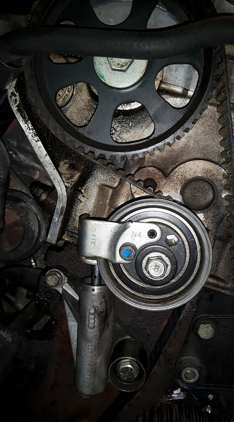

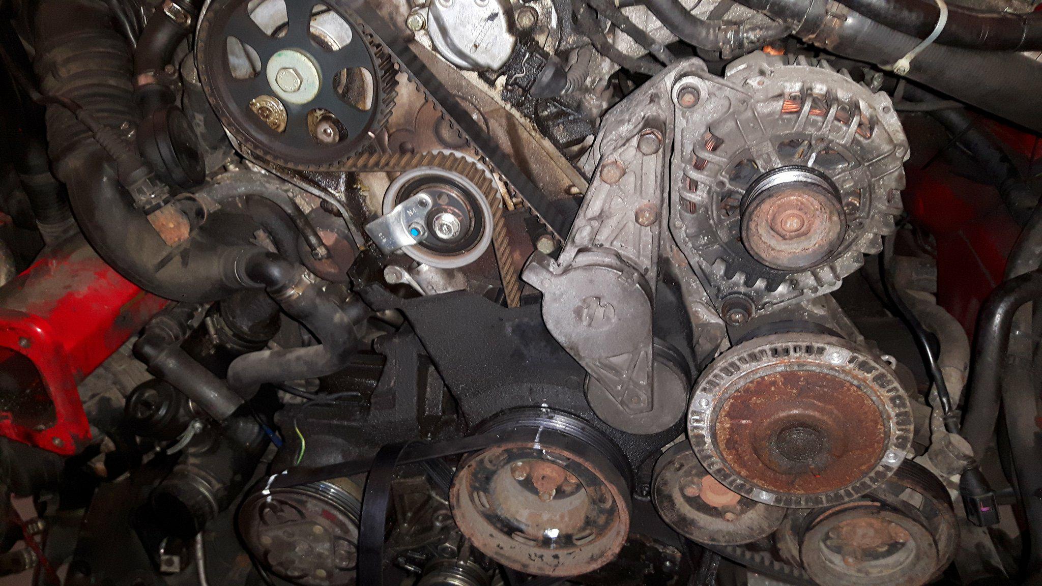

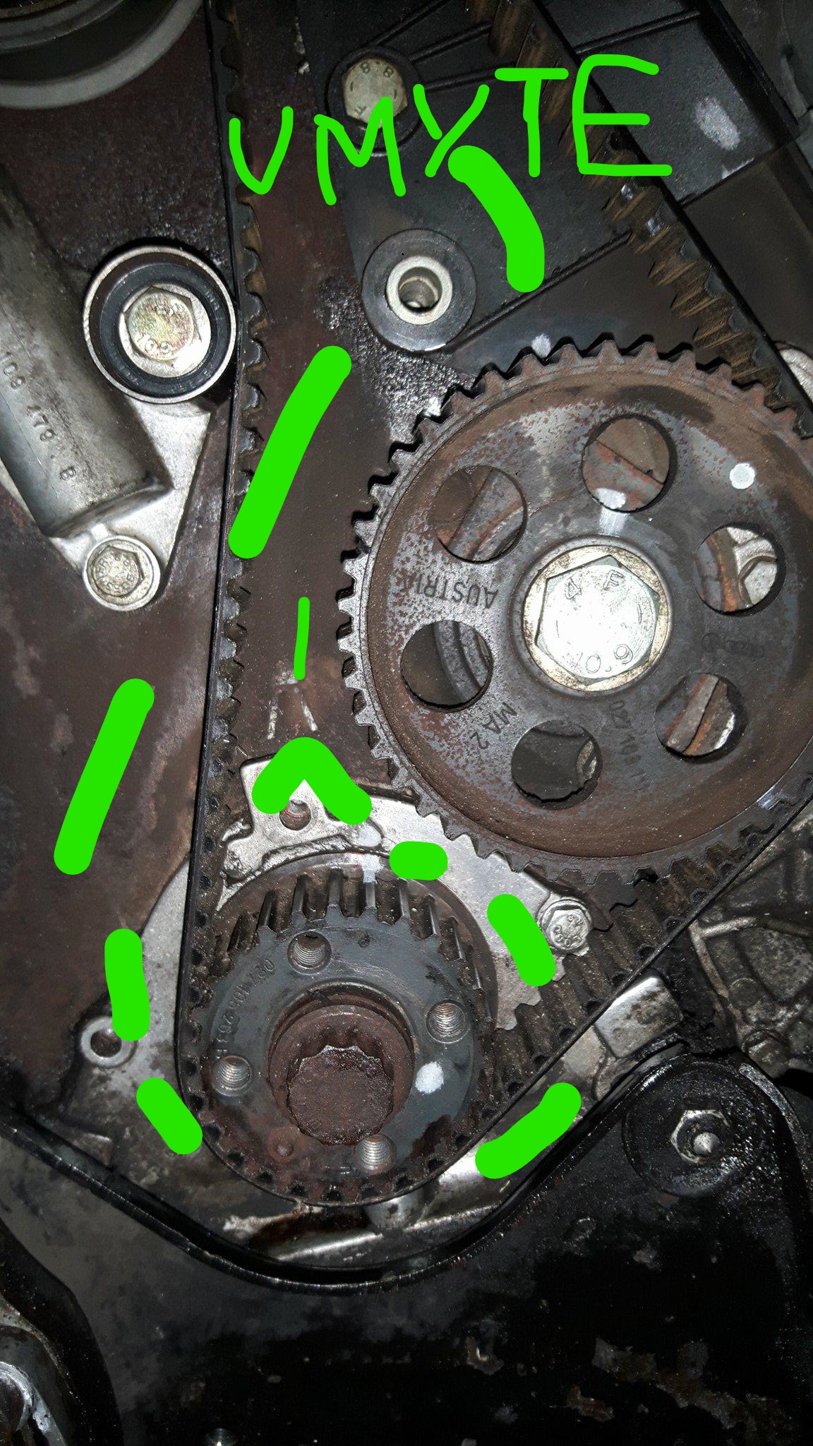

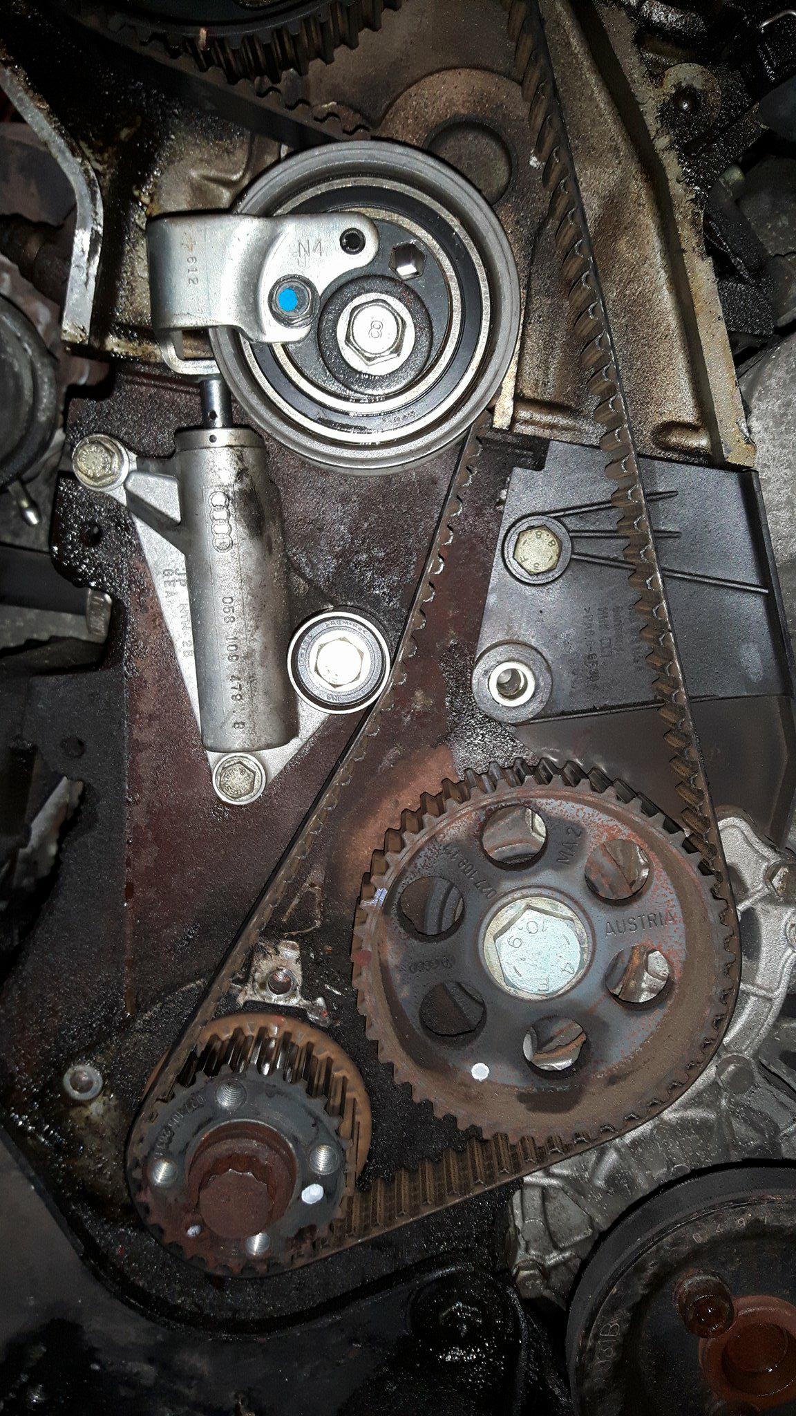

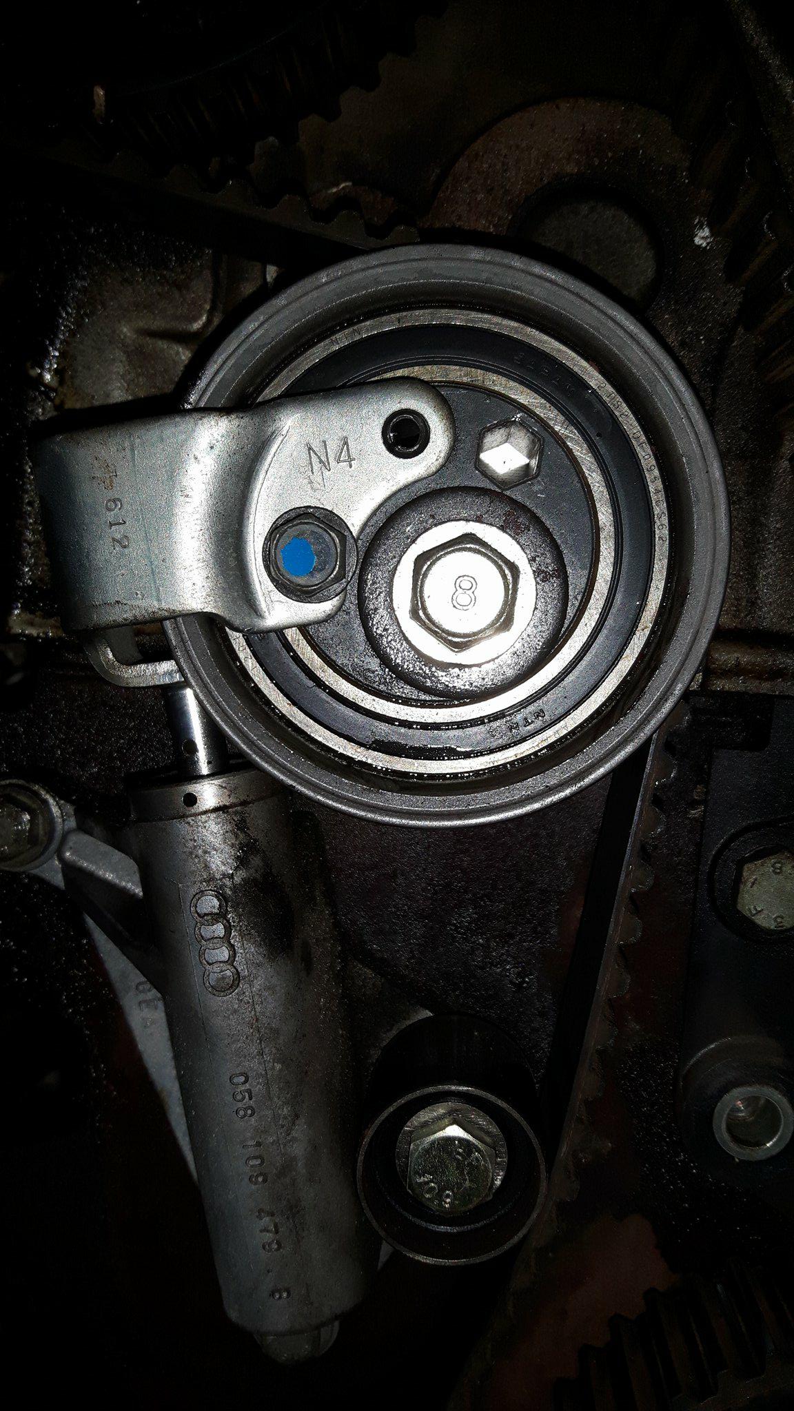

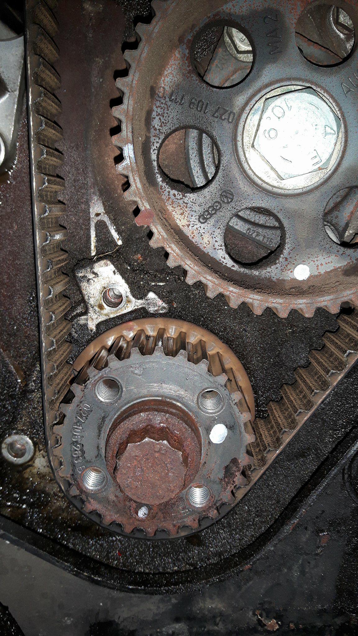

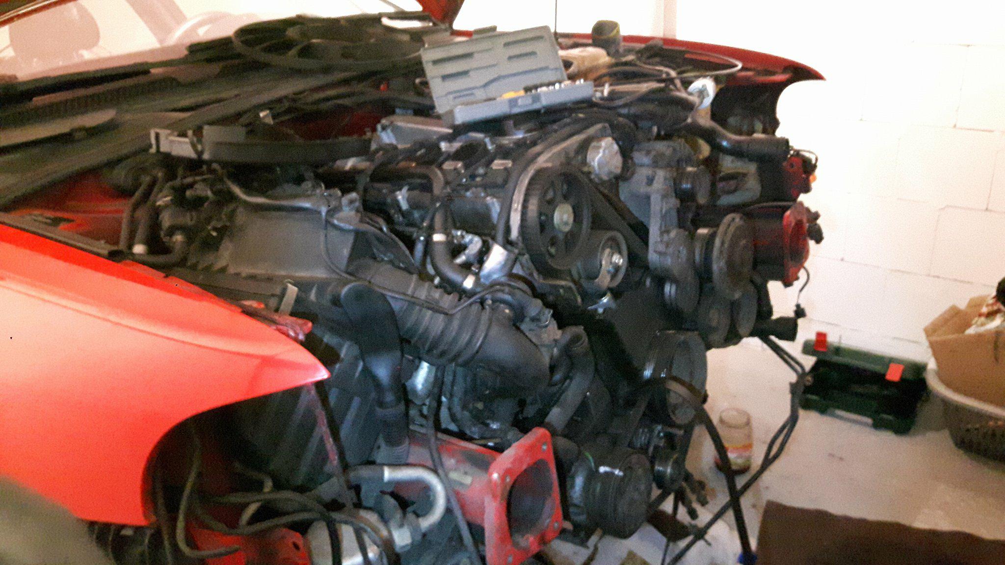

CzerwonyA4 36 #69 Napisano 16 mar 2018 15:30:27 Pany oceńcie rozrząd - ma 45kkm ale 4 lata - otwieram a tam nie najgorzej - po za wyciekami ale pokrywę będę wymieniał. Brudne było ale napinacz mocno trzyma - pasek bez żadnych pęknięć Mam filmik jak to wygląda- pytanie- wymieniać wszystko czy tylko pasek i cieknącą pompę wody? na ostatnim foto umyłem syf przy dolnym kole Udostępnij tę odpowiedź Odnośnik do odpowiedzi Udostępnij na innych stronach
wladi 1 622 #70 Napisano 16 mar 2018 17:31:21 Wymieniaj wszystko bo wiadomo że tak szybko znowu tam nie zajrzysz iPhone wladiego Udostępnij tę odpowiedź Odnośnik do odpowiedzi Udostępnij na innych stronach
CzerwonyA4 36 #71 Napisano 16 mar 2018 18:14:27 ale zmieniać coś co jest sprawne? nie problem za rok czy dwa zrobić kpl rozrząd - kwestia czy teraz dać nowy pasek czy zostawić wszystko? Udostępnij tę odpowiedź Odnośnik do odpowiedzi Udostępnij na innych stronach
jacek70 1 481 #72 Napisano 16 mar 2018 19:28:45 Dawaj wszystko nowe . Jeszcze sprawdź skąd jest ten wyciek . Może być simering. Udostępnij tę odpowiedź Odnośnik do odpowiedzi Udostępnij na innych stronach
wladi 1 622 #73 Napisano 16 mar 2018 23:19:45 Tobie się wydaje że wszystko sprawne ale nie wiesz do końca...jeżeli coś szwankuje teraz to nie masz pewności że kolejna rzecz za chwile nie padnie więc jak wymieniać to cały kpl na nowy...iPhone wladiego Udostępnij tę odpowiedź Odnośnik do odpowiedzi Udostępnij na innych stronach
CzerwonyA4 36 #74 Napisano 17 mar 2018 08:02:10 Że padła pompa wody to się nie dziwię - ewidentnie widać jaki stan choćby 3 pasków podzespołów a rozrządu jak nowy. 4 lata temu tylko kpl rozrząd był zmieniony i reszta została. Jak świece? Przepustnica powinna stać pionowo czy tak jak na foto?Tapatalk Udostępnij tę odpowiedź Odnośnik do odpowiedzi Udostępnij na innych stronach
