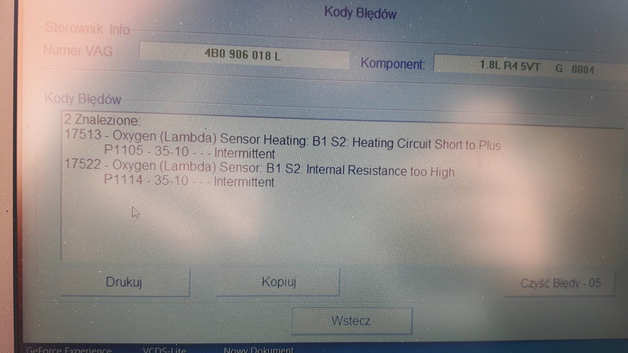

CzerwonyA4 36 #1 Napisano 2 sty 2018 11:58:58 Witam może ktoś mógłby powiedzieć na co zwrócić uwagę przy tych błędach? Jak sie robi test sond?16500 - Czwarty błąd po usunięciu nie wrócił juz - choć czasem podczas jazdy widzę ze mam 70st a wiem że był już rozgrzany do 90stC - czujnik temp przed zderzakiem??Ale pokazał sie nowy błąd - 17544 fota nr. 217513 - Oxygen (Lambda) Sensor Heating: B1 S2: Heating Circuit Short to Plus P1105 - 35-10 - - - Intermittent 17522 - Oxygen (Lambda) Sensor: B1 S2: Internal Resistance too High P1114 - 35-00 - - 16524 - Oxygen (Lambda) Sensor B1 S2: No Activity P0140 - 35-10 - - - Intermittent trzy zbiorniki wyjeżdziłem Lpg czyli 46L na ~250km Tu jeszcze nagranie - wszystko ok? https://youtu.be/lbCYGZALRPo https://youtu.be/NJfQQFs8zqY Udostępnij tę odpowiedź Odnośnik do odpowiedzi Udostępnij na innych stronach

CzerwonyA4 36 #6 Napisano 6 lut 2018 21:32:04 (edytowane) Witam, wczoraj usunąłem błędy, przełączyłem już wcześniej na PB i dziś zrobiłem 61km (2x30km) i bez zgaszania na parkingu od razu podłączyłem kompa. z czytałem błędy - bez kasowania (foto) przeszedłem w silnik i po wszystkich grupach na Vag'u i zrobiłem video jak zachowują się parametry - śnieg sypie, więc na logi nie miałem szans. Grupa 32- Lambda 3.8% i 1.6 % Grupa 33 - Lambda -1.6 do 0.8% i 0.115 do 0.690 V Grupa 34 - B1-S1 - OK Grupa 36 ~ 0.490V B1- S2 - OK Grupa 37 - System OK Grupa 46 - Lambda Factor 0.033 , Cat B1 OK Edytowane 6 lut 2018 21:33:21 przez CzerwonyA4 Udostępnij tę odpowiedź Odnośnik do odpowiedzi Udostępnij na innych stronach

CzerwonyA4 36 #22 Napisano 19 lut 2018 23:07:57 17513 P1105 4469 Sonda Lambda 2, bank 1 - zwarcie grzałki do plusa (benzyna)17522 P1114 4472 Sonda Lambda 2 (HO2S), bank 1 - wysoka rezystancja grzałki (PB) 17544 P1136 4488 Długoterminowa adaptacja składu mieszanki 1- mieszanka uboga - b.jałowy LPG16524 P0140 408C Sonda Lambda podgrzewana 2 bank 1 - brak aktywności LPG 17536 P1128 4480 Długoterminowa adaptacja składu mieszanki 1- mieszanka uboga (weak mixture) LPGADDRESS 08 1 Błąd Zapis.: 00785 - Temp Sensor in Instrument Panel (G56) 30-00 - Open or Short to B+ Udostępnij tę odpowiedź Odnośnik do odpowiedzi Udostępnij na innych stronach

jacek70 1 481 #24 Napisano 20 lut 2018 10:38:26 No niewątpliwie sonda do wymiany. To na początek. Udostępnij tę odpowiedź Odnośnik do odpowiedzi Udostępnij na innych stronach
CzerwonyA4 36 #25 Napisano 20 lut 2018 14:22:02 zamówiłem sondę. Auto jeździ bez większych problemów: - czasem miewa zawahanie w okolicy 3 tys obr - zdażyło sie trzy razy tak że podczas już jazdy wciskam delikatnie gaz a auto szarpie- wtedy gaz do dechy i jedzie ok. - i od zawsze mam niepłynne przejście pomiędzy raptownym odpuszczeniem pedału gazu i gwałtownym dodaniem. (myślałem że poduszki skrzyni albo silnika?) - spalanie było 45 LPG na 250km (4 zbiorniki tak samo) - spalanie ostatnie 40 LPG na 260km po wymianie czujnika G62 - temp. Udostępnij tę odpowiedź Odnośnik do odpowiedzi Udostępnij na innych stronach
