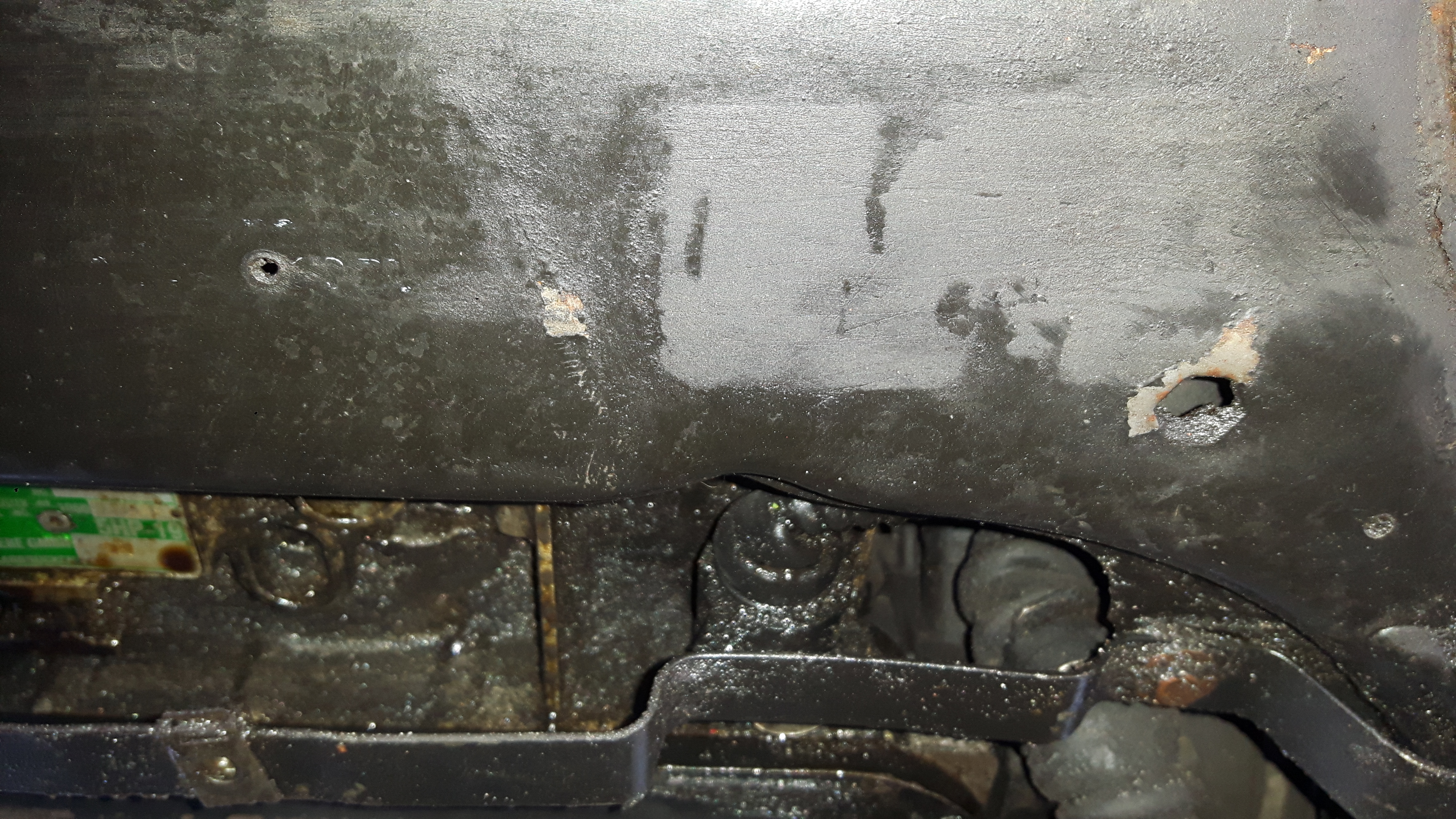

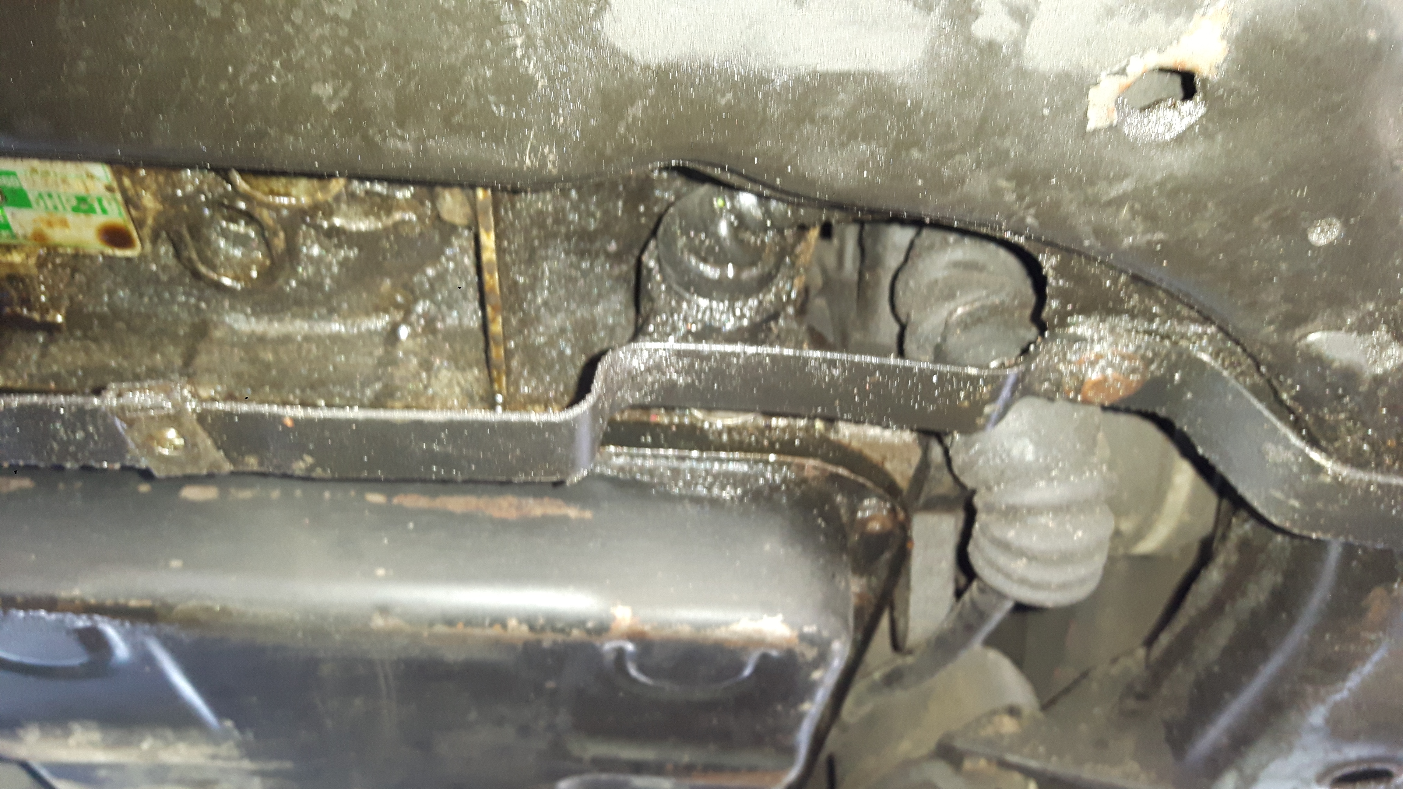

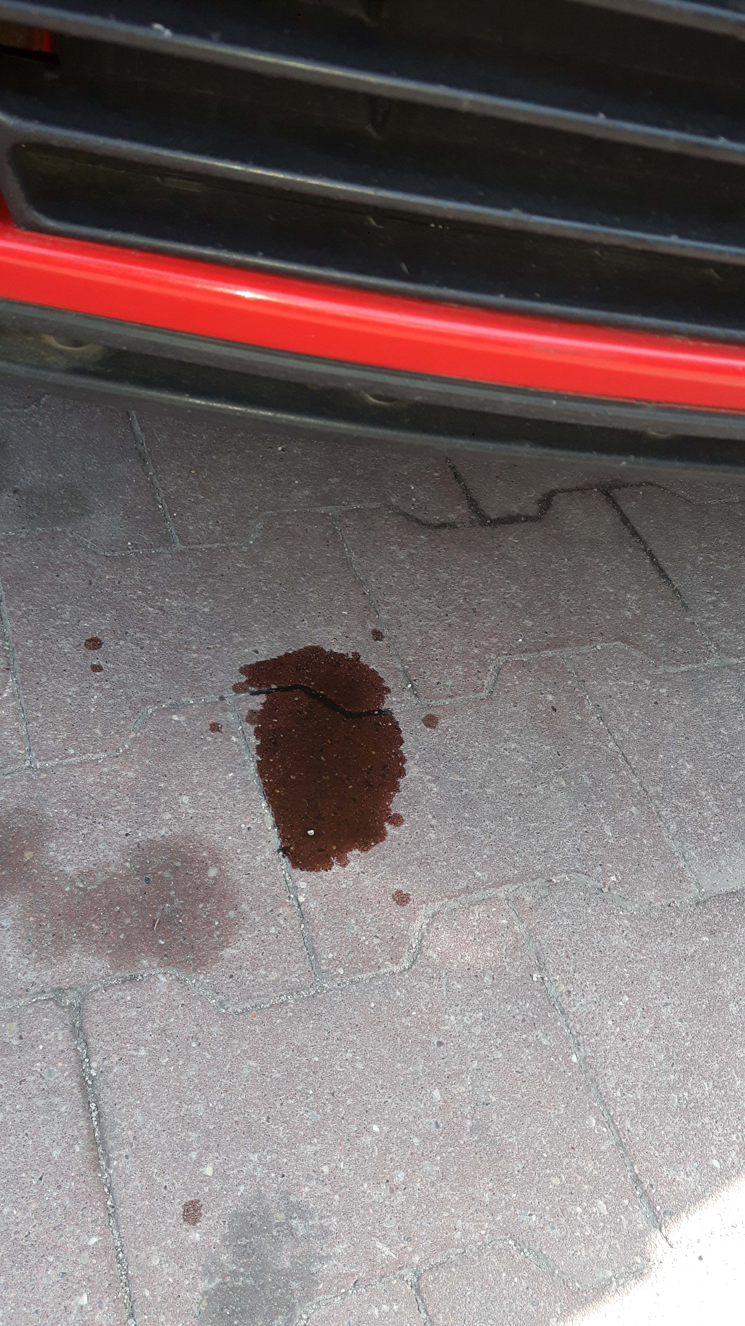

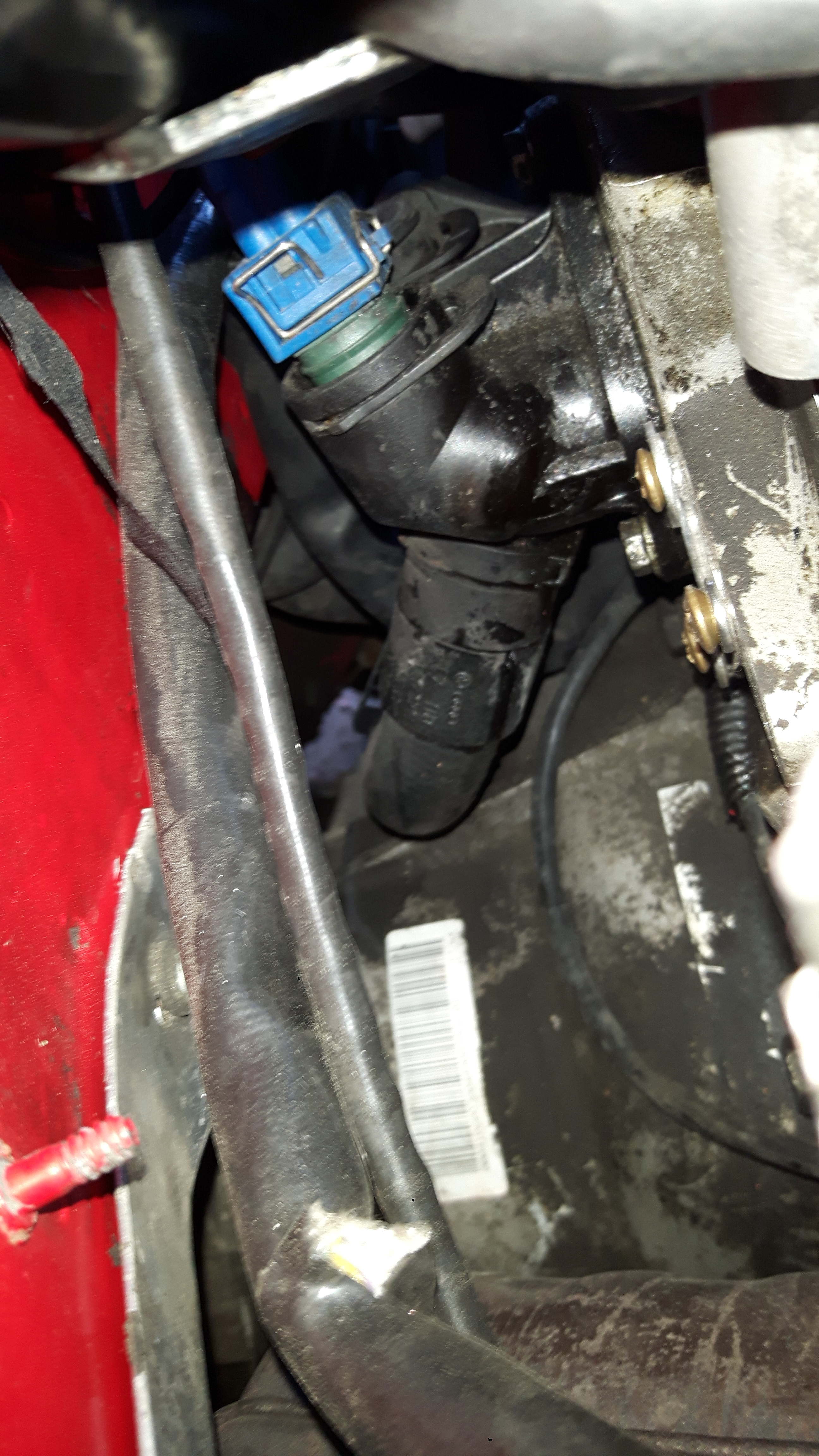

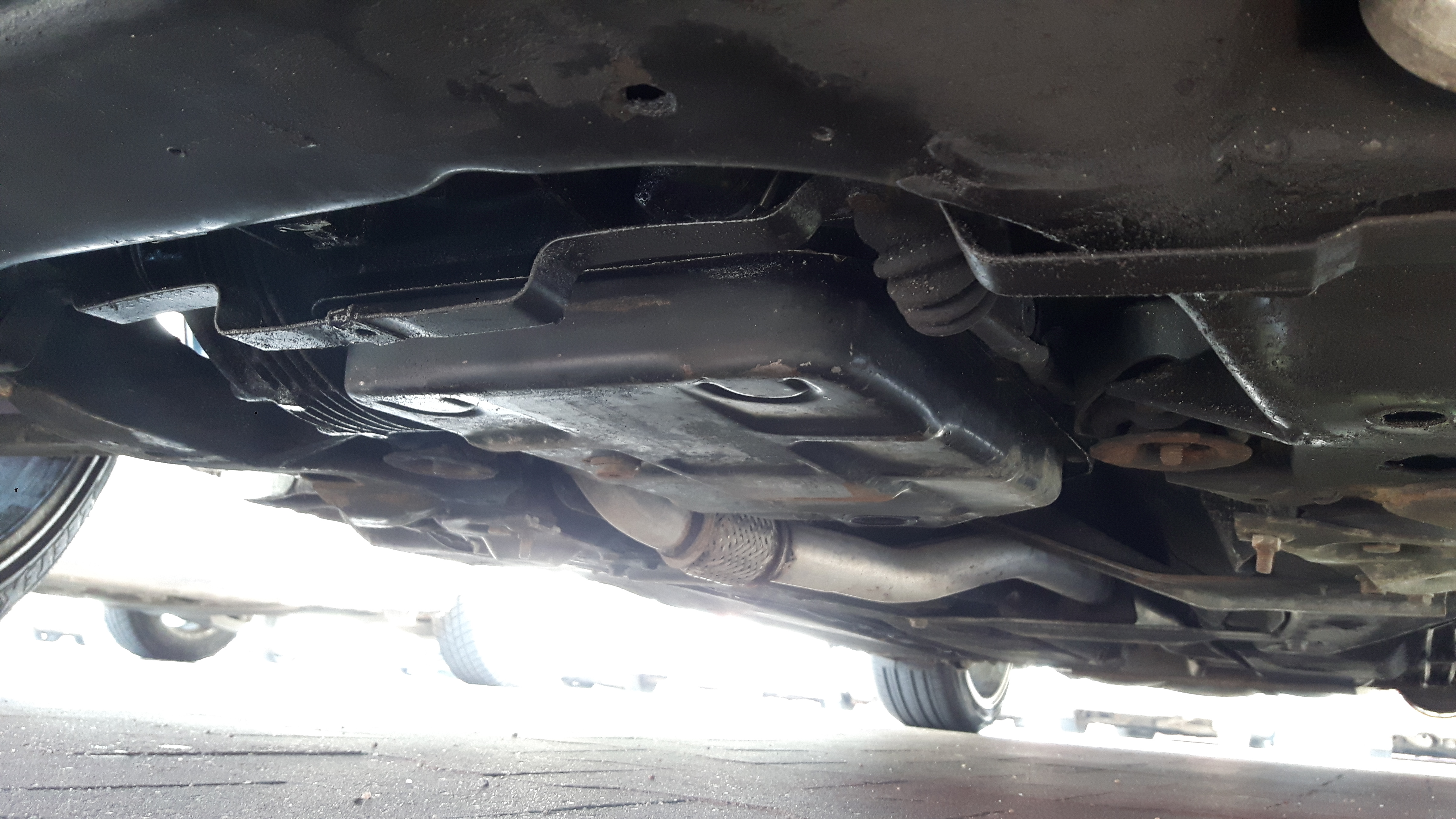

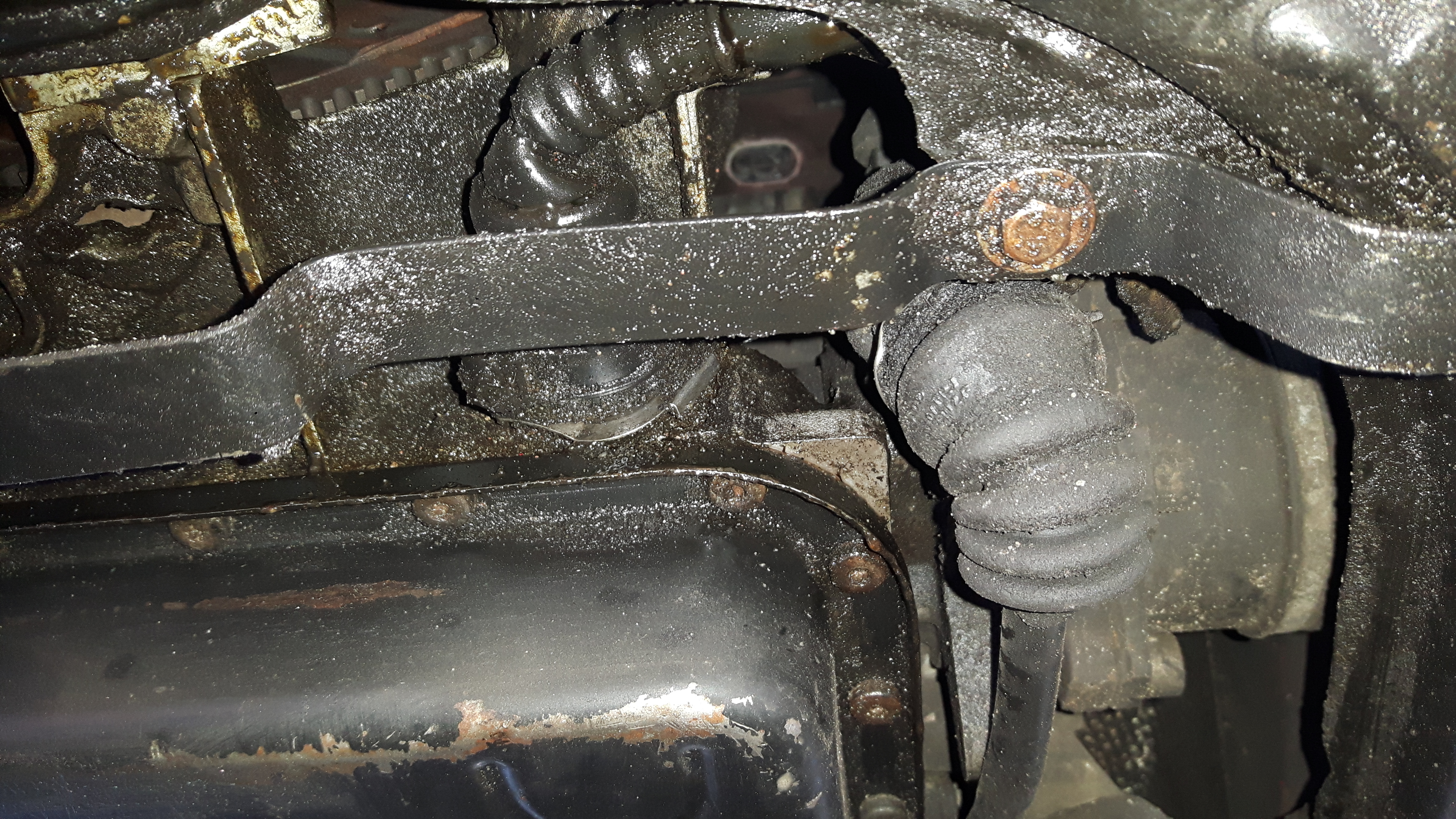

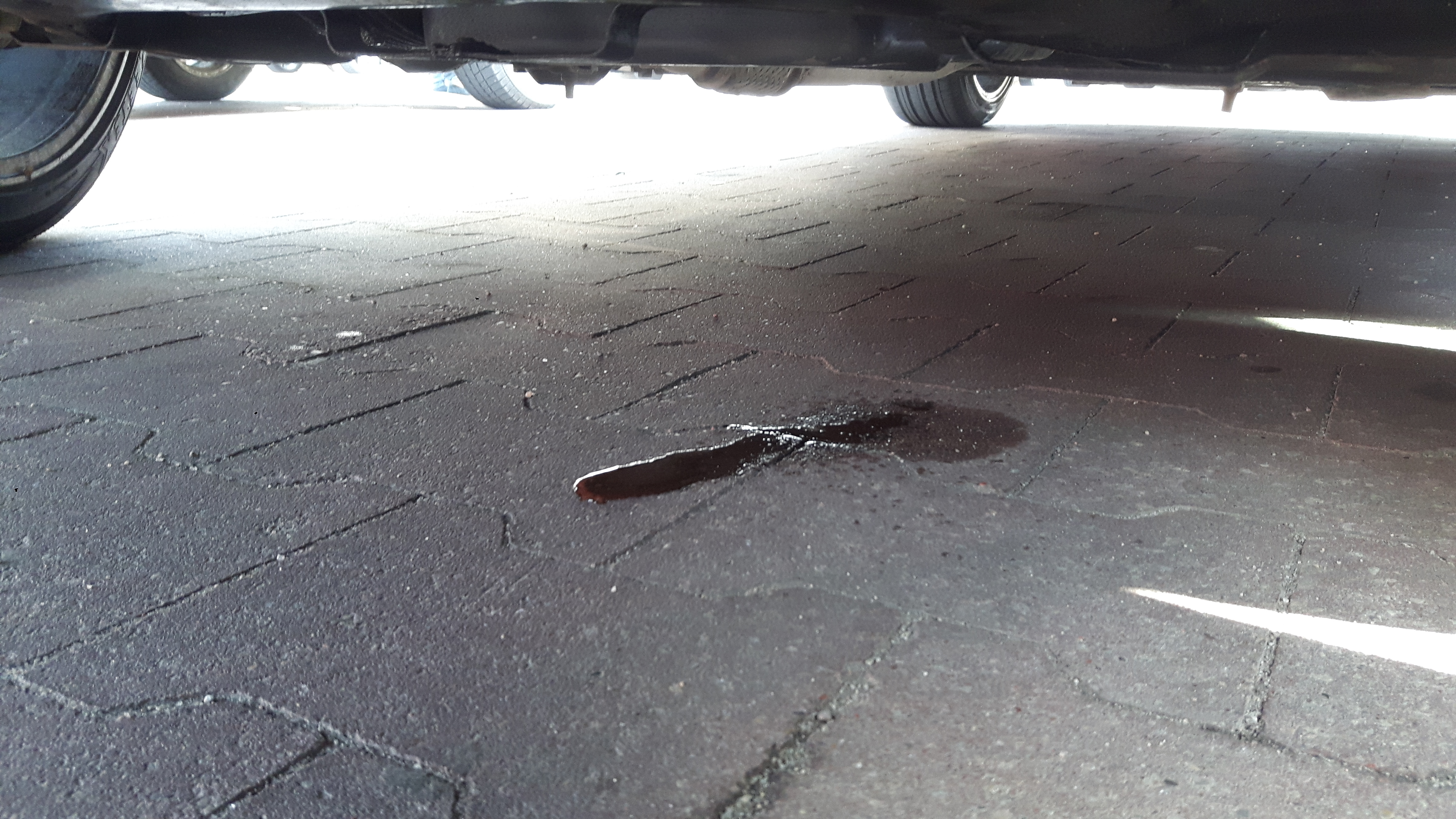

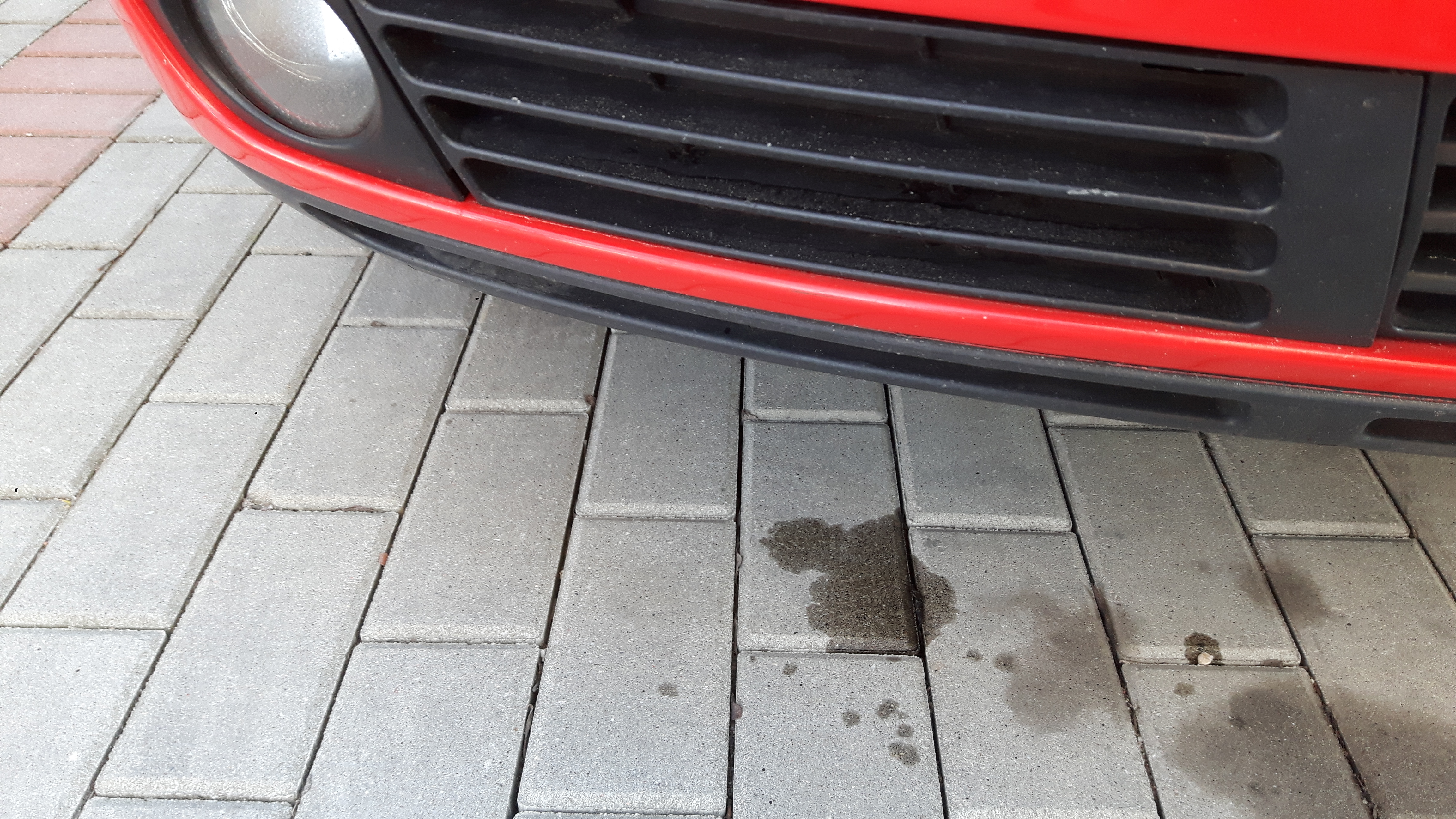

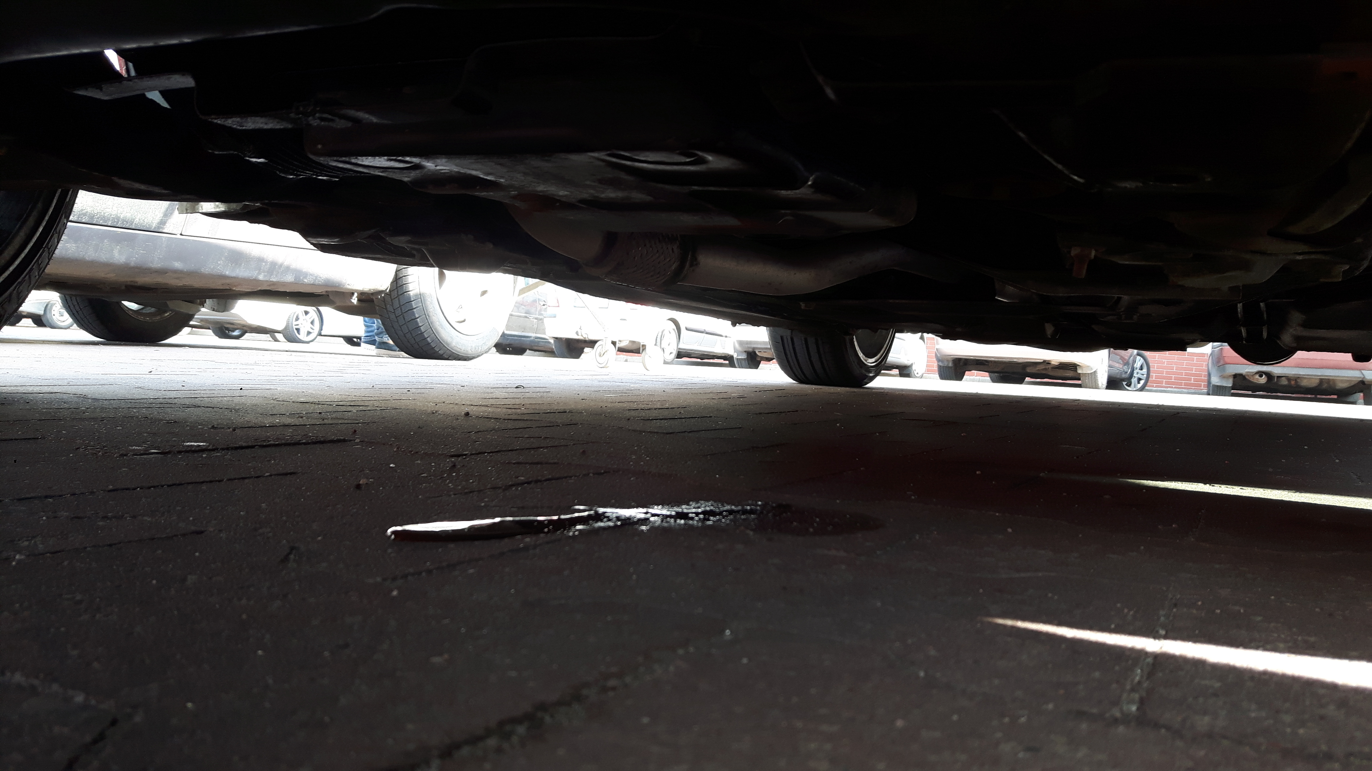

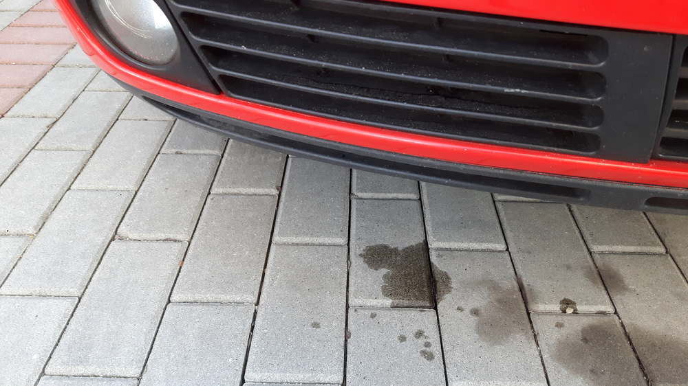

CzerwonyA4 36 #1 Napisano 21 kwi 2018 07:13:29 Witajcie, jak w tytule b5 w Tiptronicu. Od dłuższego czasu widzę ze kapie mi z przodu po stronie pasażera w okolicy rury - łacznika od intercoolera. Opaska była wymieniona guma cała, ale trochę mnie dziwi ze to jakby od pionu z chłodnic - tam gdzieś olej by mógł być? 2 fotki Kolejny wyciek zauważyłem w malej trasie zatrzymałem się przypadkowo i spojrzałem - a tam niestety w okolicy miski skrzyni biegów, ale po stronie od kierowcy kapało. Wydawało mi sie ze to olej ale teraz podczas krótkich odcinków po mieście w tych okolicach miski skrzyni zauważyłem plamki ale z wody i trochę w kolorze różowym więc jakby płyn. Skąd w tamtej części auta woda? 6 fotek zrobiłem. Możecie coś podpowiedzieć? Udostępnij tę odpowiedź Odnośnik do odpowiedzi Udostępnij na innych stronach
jacek70 1 480 #2 Napisano 21 kwi 2018 07:31:06 Zdejmuj osłony i umyj silnik bo wszystko jest w oliwie i trudno będzie zlokalizować wyciek. Po umyciu będzie łatwiej , a i lepiej się będzie za to zabrać. Udostępnij tę odpowiedź Odnośnik do odpowiedzi Udostępnij na innych stronach
CzerwonyA4 36 #3 Napisano 21 kwi 2018 07:36:27 Góre silnika juz umyłem - po weekendzie jadę na działkę to tam umyje dół, bo na bezdotyku zawsze staram sie lancą i chemią myć dół ale jak widać nie daje rady.Tapatalk Udostępnij tę odpowiedź Odnośnik do odpowiedzi Udostępnij na innych stronach
CzerwonyA4 36 #4 Napisano 21 kwi 2018 09:22:23 Ale ciekawi mnie skąd ten wyciek z przodu - bo pion chłodnicy mokry ale olejem jak widać kapie, co tam sie dzieje?Tapatalk Udostępnij tę odpowiedź Odnośnik do odpowiedzi Udostępnij na innych stronach
k232 48 #5 Napisano 26 kwi 2018 14:20:34 A to nie uszczelka z pod miski ? Udostępnij tę odpowiedź Odnośnik do odpowiedzi Udostępnij na innych stronach
jacek70 1 480 #6 Napisano 26 kwi 2018 14:44:12 Teraz to wszystko jest zabrudzone oliwą i nie idzie poznać skąd cieknie . Jak umyje to będzie widać inaczej to loteria. Udostępnij tę odpowiedź Odnośnik do odpowiedzi Udostępnij na innych stronach
CzerwonyA4 36 #7 Napisano 15 maj 2018 12:39:38 Dlaczego ten samochód nie chcę mi dać odpocząć?! Wycieki jakby od tyłu po obu stronach skrzyni.Prawa strona auta tłusta ewidentnie olej ale rzadkie takie.. Lewa to widać płyn różowy.. Dziś pod auto..Tapatalk Udostępnij tę odpowiedź Odnośnik do odpowiedzi Udostępnij na innych stronach
jacek70 1 480 #8 Napisano 15 maj 2018 12:51:14 Oj żeby to nie okazała się uszczelka pod głowicą. Udostępnij tę odpowiedź Odnośnik do odpowiedzi Udostępnij na innych stronach
CzerwonyA4 36 #9 Napisano 15 maj 2018 13:00:52 Aż tak to nie myślałam... czemu to sugerujesz?Mam zestaw 3 kroćców, sprawdzę węże..Tapatalk Udostępnij tę odpowiedź Odnośnik do odpowiedzi Udostępnij na innych stronach
jacek70 1 480 #10 Napisano 15 maj 2018 13:37:58 Rzadka oliwa ,płyn chłodniczy - pasuje na uszczelkę. Udostępnij tę odpowiedź Odnośnik do odpowiedzi Udostępnij na innych stronach

CzerwonyA4 36 #13 Napisano 15 maj 2018 17:46:36 Poducha Avon zmieniona na Avon.Fotki okolicy miski skrzyni, lewa strona- stąd był wyciek różowego płyn.Tapatalk Udostępnij tę odpowiedź Odnośnik do odpowiedzi Udostępnij na innych stronach
CzerwonyA4 36 #14 Napisano 15 maj 2018 17:50:20 Okolice prawej strony miski skrzyni - widać brązową krople wisząca. - skrzyni u góry za silnikiem sucha Tapatalk Udostępnij tę odpowiedź Odnośnik do odpowiedzi Udostępnij na innych stronach
CzerwonyA4 36 #15 Napisano 15 maj 2018 17:52:29 Lewa strona silnika - brak widocznych dużych wycieków - zapocony króciec od trojnika odmy - a za silnikiem tylko rurka olejowa turba w pewnym momencie czarna.Tapatalk Udostępnij tę odpowiedź Odnośnik do odpowiedzi Udostępnij na innych stronach

CzerwonyA4 36 #17 Napisano 16 maj 2018 08:43:35 Góra silnika była myta około 5 tygodni temu..Wczorajszy wyciek obfity płynu i po prawej tego oleju a śladu nie ma po płynie. Olej to widac - przy przegubie mokro- co tam jest?Tapatalk Udostępnij tę odpowiedź Odnośnik do odpowiedzi Udostępnij na innych stronach
CzerwonyA4 36 #18 Napisano 23 maj 2018 17:06:09 Udało sie zlokalizować płyn chłodnicy to króciec lub przewód. A co jest odpowiedzialne za wyciek oleju? - brązowy kolor więc silnikowy. Jakiś uszczelniacz przy przegubie? Udostępnij tę odpowiedź Odnośnik do odpowiedzi Udostępnij na innych stronach
k232 48 #19 Napisano 23 maj 2018 18:02:51 O tym króćcu to Ci pisali miesiąc temu 😁 Udostępnij tę odpowiedź Odnośnik do odpowiedzi Udostępnij na innych stronach
CzerwonyA4 36 #20 Napisano 23 maj 2018 23:19:55 nie raz tam zaglądałem, ale tylko czasem była plama pod autem, może też z tego gorąca parowało, a teraz już widoczne. - mogę ten króciec wykręcić bez zlewania płynu czy jednak dużo wyleci? Udostępnij tę odpowiedź Odnośnik do odpowiedzi Udostępnij na innych stronach
jacek70 1 480 #21 Napisano 24 maj 2018 06:15:45 Trochę płynu wyleci ,więc złej do jakiegoś naczynia . Przy dokręcaniu trójnika uważaj bo jak za mocno dokręcisz to może pęknąć. Udostępnij tę odpowiedź Odnośnik do odpowiedzi Udostępnij na innych stronach
CzerwonyA4 36 #22 Napisano 24 maj 2018 07:23:41 Gdzie najlepsze miejsce by troche zlać płynu? Bo do korka w chłodnicy chyba nie ma dojścia bez ściągania przodu? Udostępnij tę odpowiedź Odnośnik do odpowiedzi Udostępnij na innych stronach
CzerwonyA4 36 #23 Napisano 23 paź 2018 12:23:46 Dla potomnych, rozwiązaniem okazała sie wymiana króćca wody z tyłu glowicy, kilku uszczelek, oringów przewodów chłodzenia skrzyni.Wysłane z mojego SM-G903F przy użyciu Tapatalka 1 Udostępnij tę odpowiedź Odnośnik do odpowiedzi Udostępnij na innych stronach
