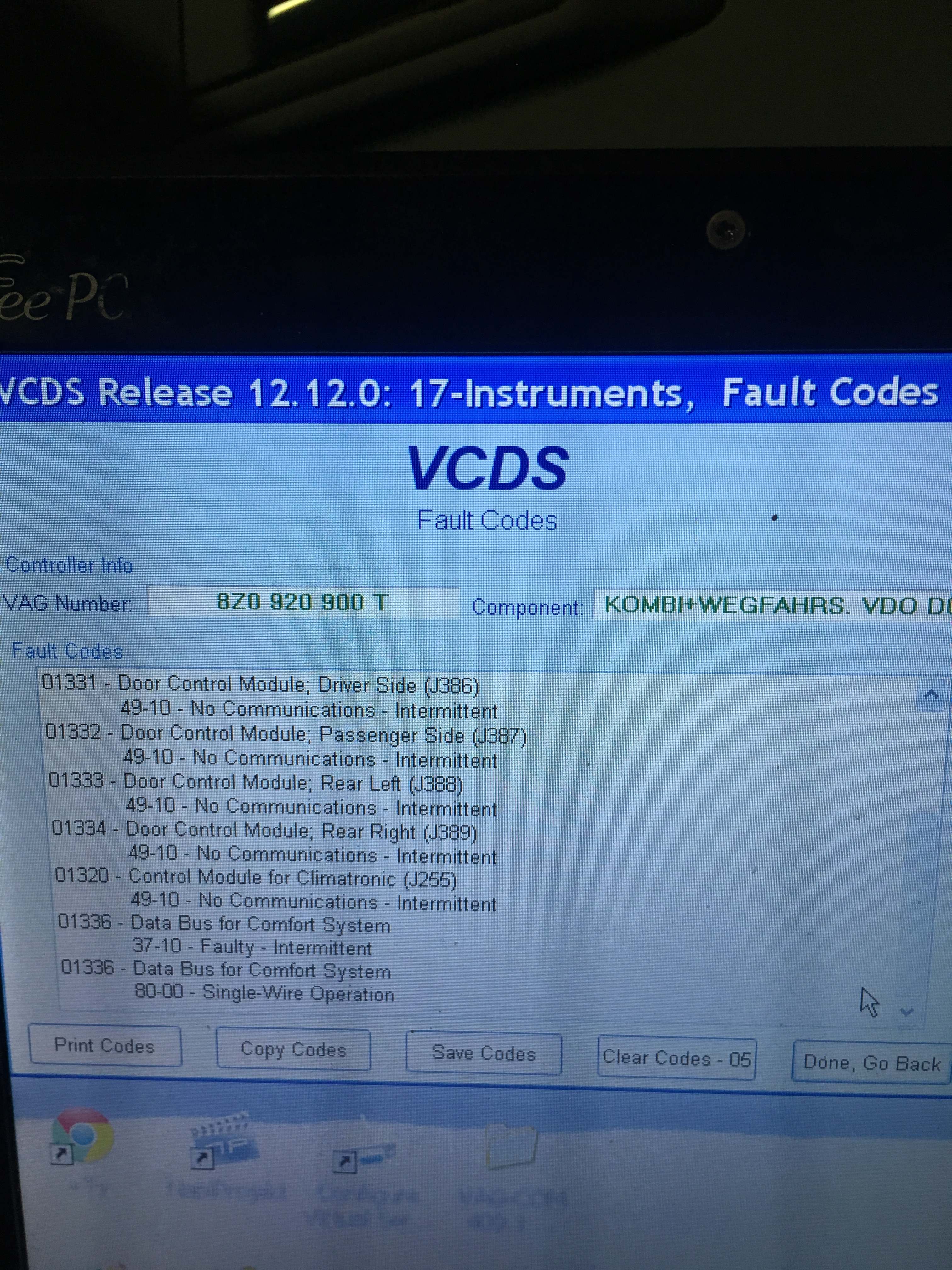

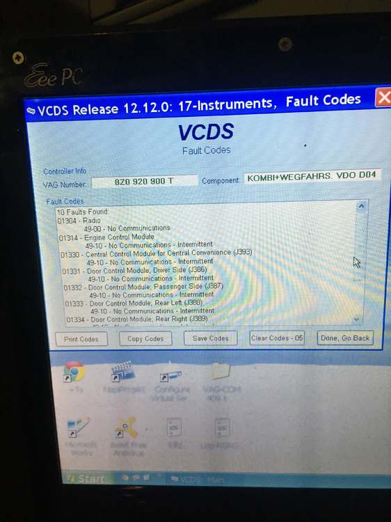

Takie błędy nam w liczniku

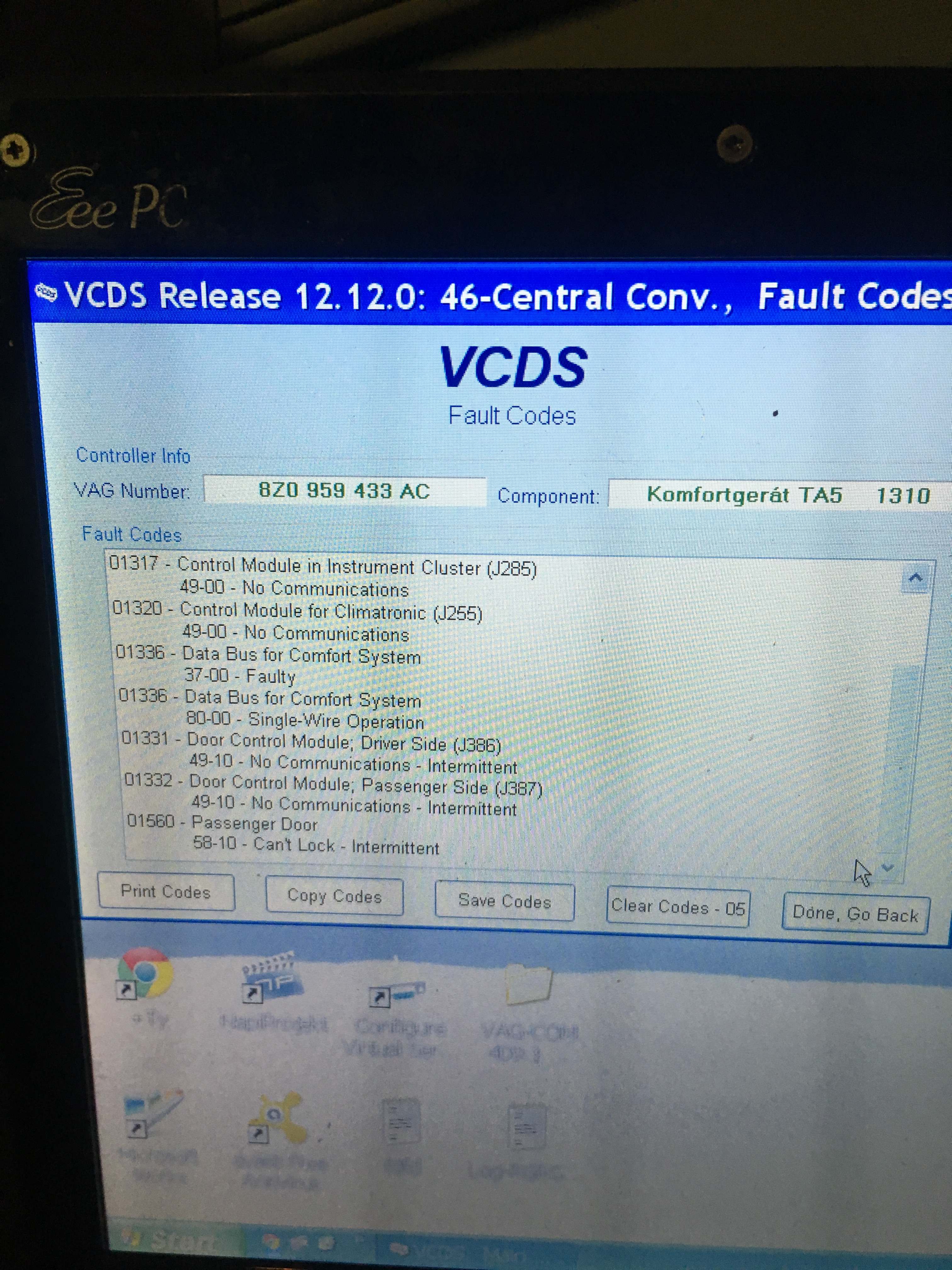

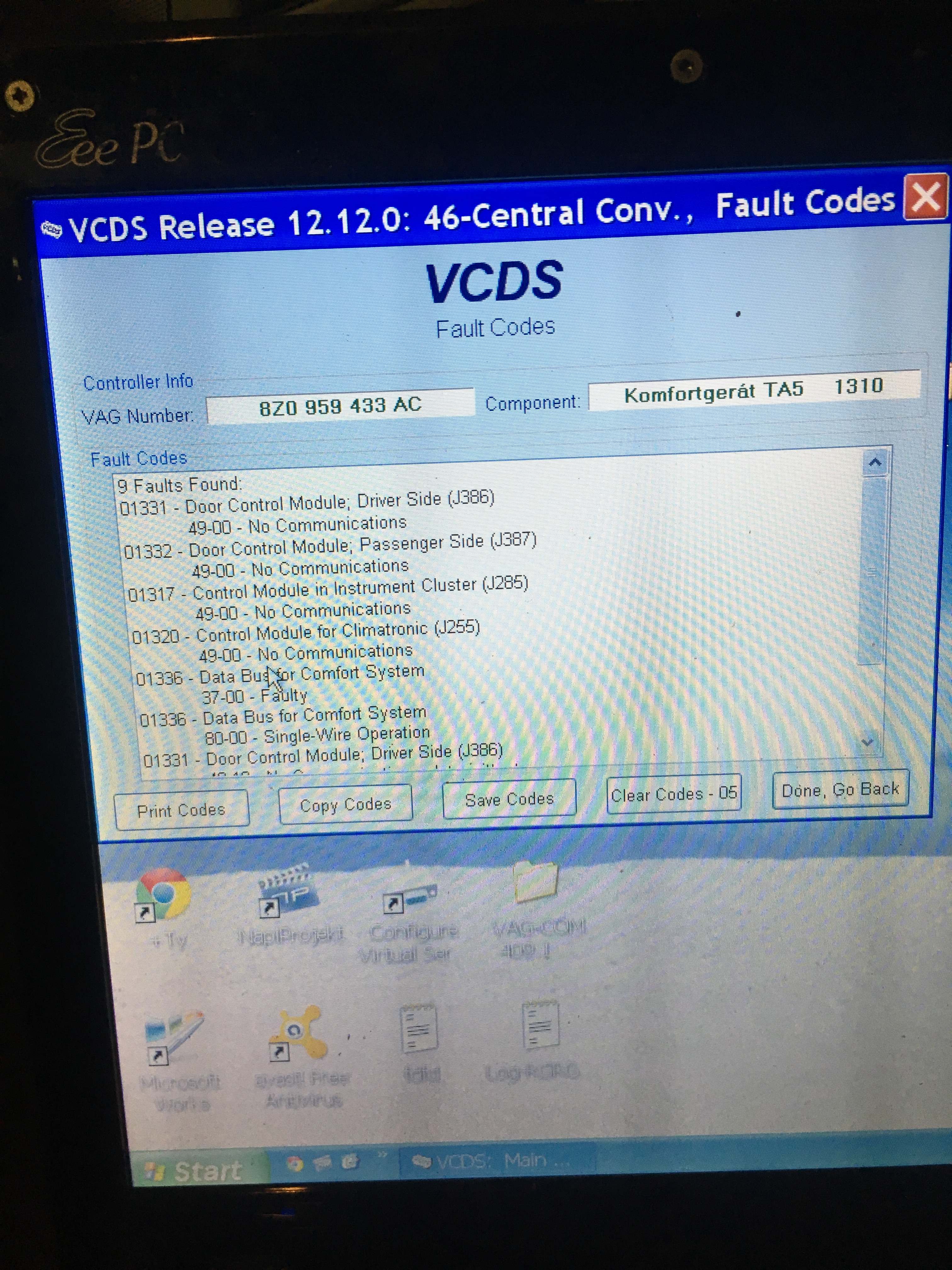

takie są w module komfortu

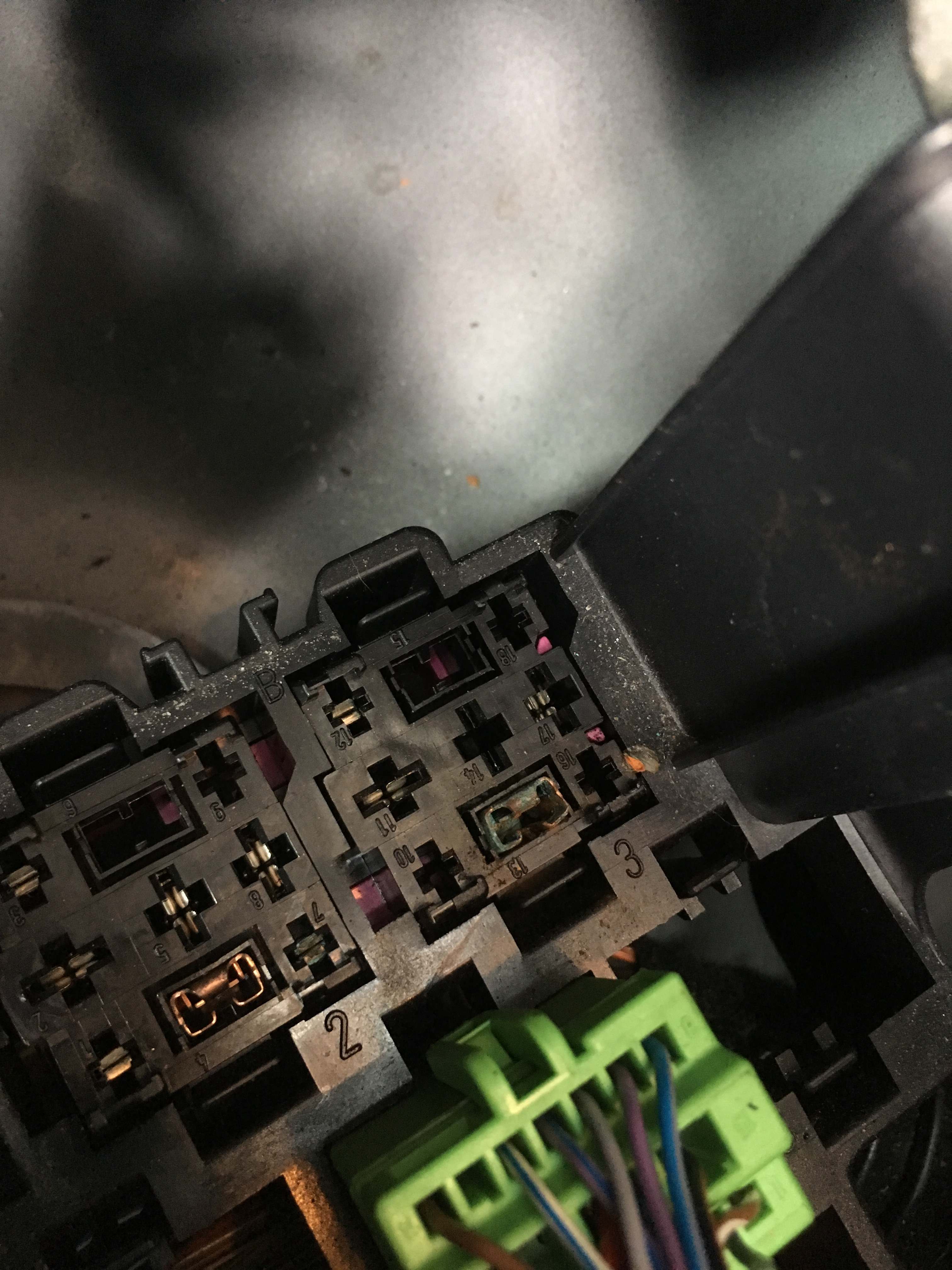

a wiec zacząłem od czyszczenia   „Mas” bo to bardzo ważna rzecz w A2 i często są z nią problemy. Potem poleciałem do MK oraz ECU. Oczywiście przed tym wszystkim sprawdziłem bezpieczniki. Następnie uznałem, ze coś robi zware po odłączeniu stacyjki oraz otworzeniu drzwi przednich... uznałem ze są to „can’y” roZebralen najpierw lewy panel drzwi coby wykluczyć moduł drzwi, wypiłem wszystkie kostki i wspinałem po kolei aż się zaczną dziać cyrki. Stanęło na kostce z canami . No to rozbieranie słupkowa A i B. Wyciagniecie radia aby sprawdzić czy radio jest dobrze połączone. Wyszło na to ze radio tez ma braki w instalacji i cały czas jest zapalone i kradnie pradzik. Słupek B przykuł moja uwagę bo can’y miały koszulki termiczne. No to ciach zestaw wyjmakow i wyciągamy dwa can’y jeden łów drugi high. Po oględzinach wsio ok. Siedzę i parrze się na te kostki i jebią mi się kolory. Wtulam kostkę do kostki a tam can low podpięty pod plus, masa spięta z plusem i plus z canem high :facepalm: poprzekladalem piny i wsio w normie. Do tego kodowanie kluczyków i można zapomnieć o akcji :decayed:

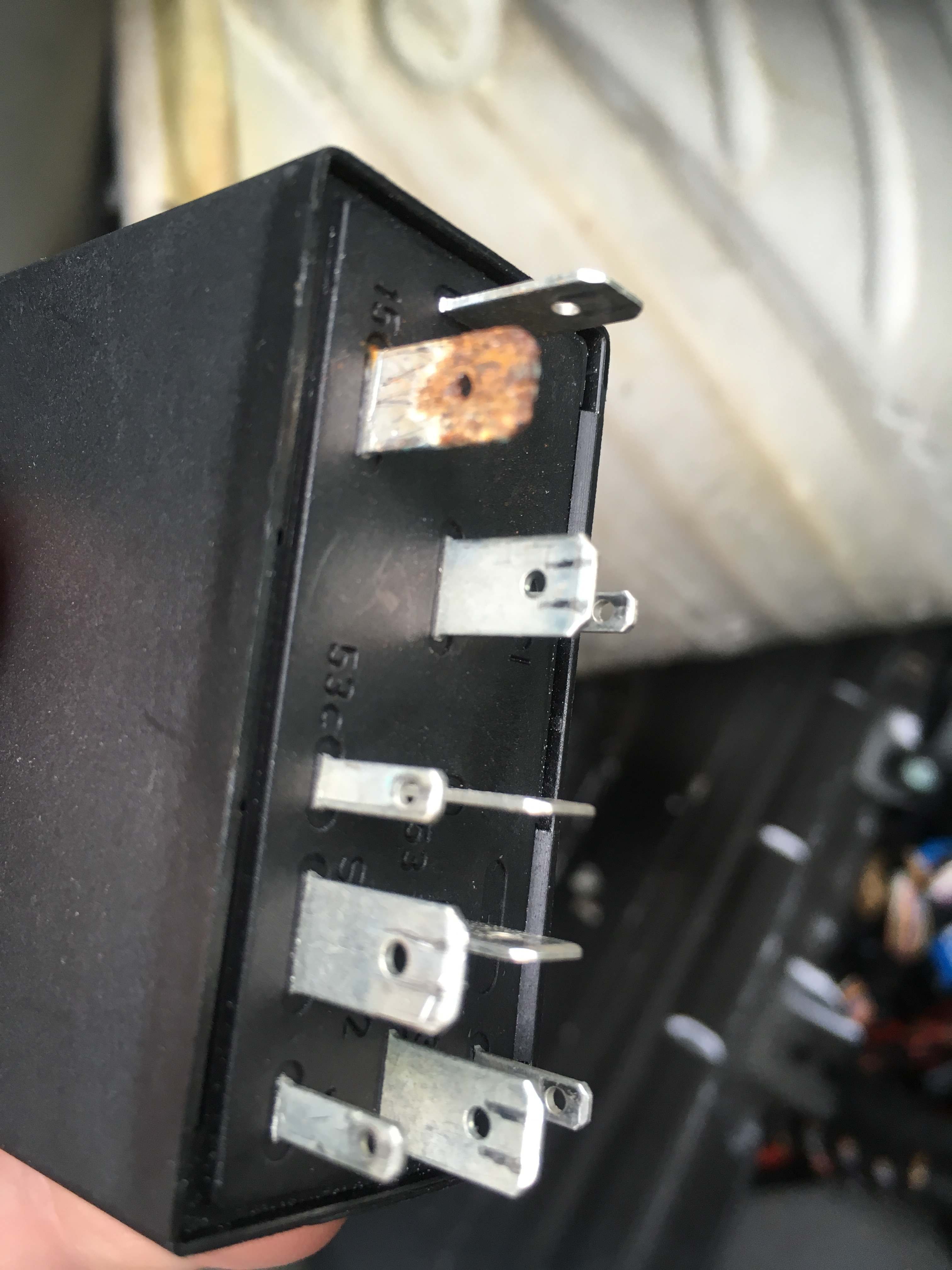

Zacznę jednak od przekaźnika bo może jak wyciągałem je to nie wsadziłem jak trzeba... :)
No i znalazł się winowajca
Dlatego się przycinała i myślałem, ze idzie z oporem... teraz chodzi aż miło :)
