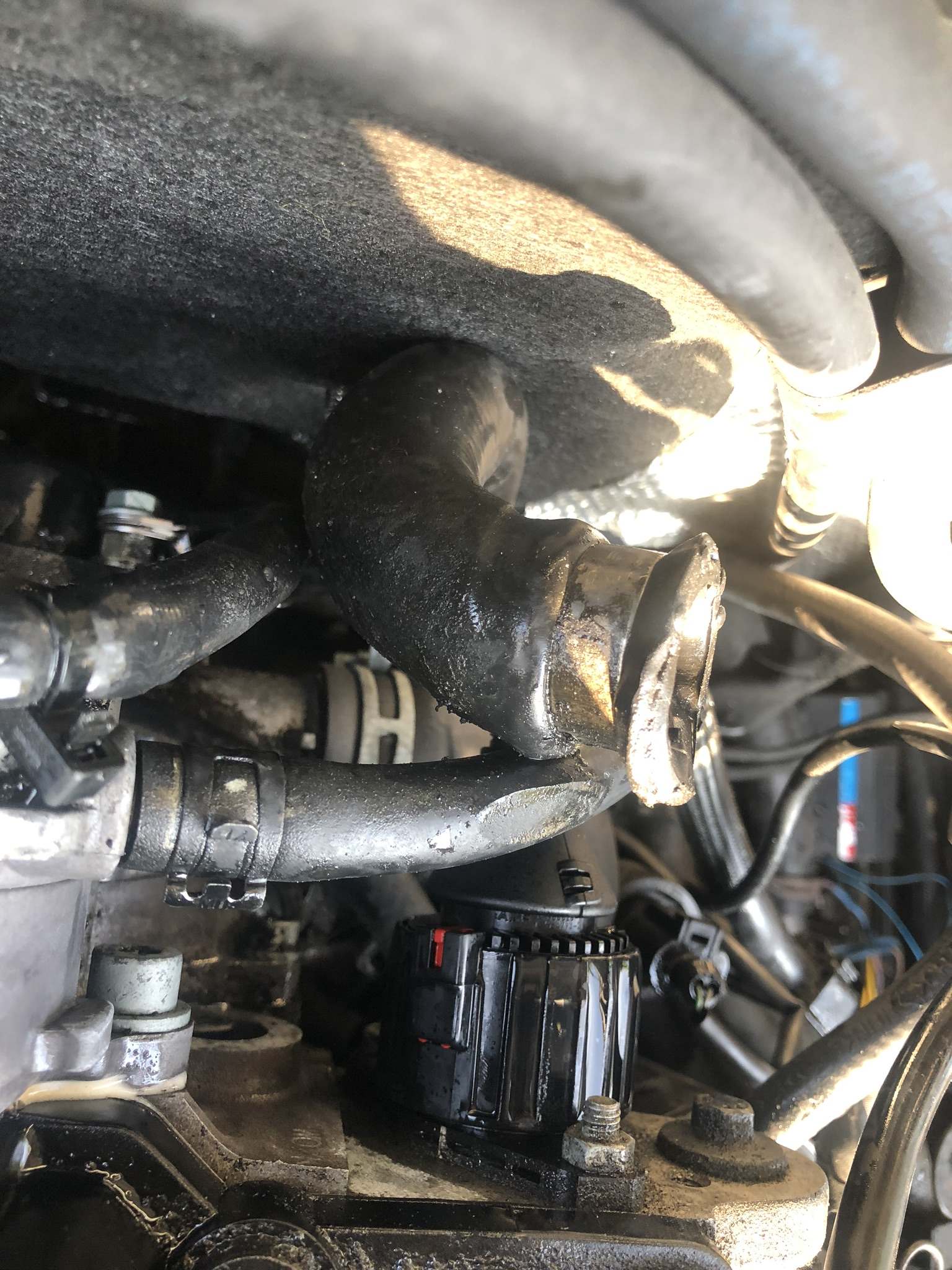

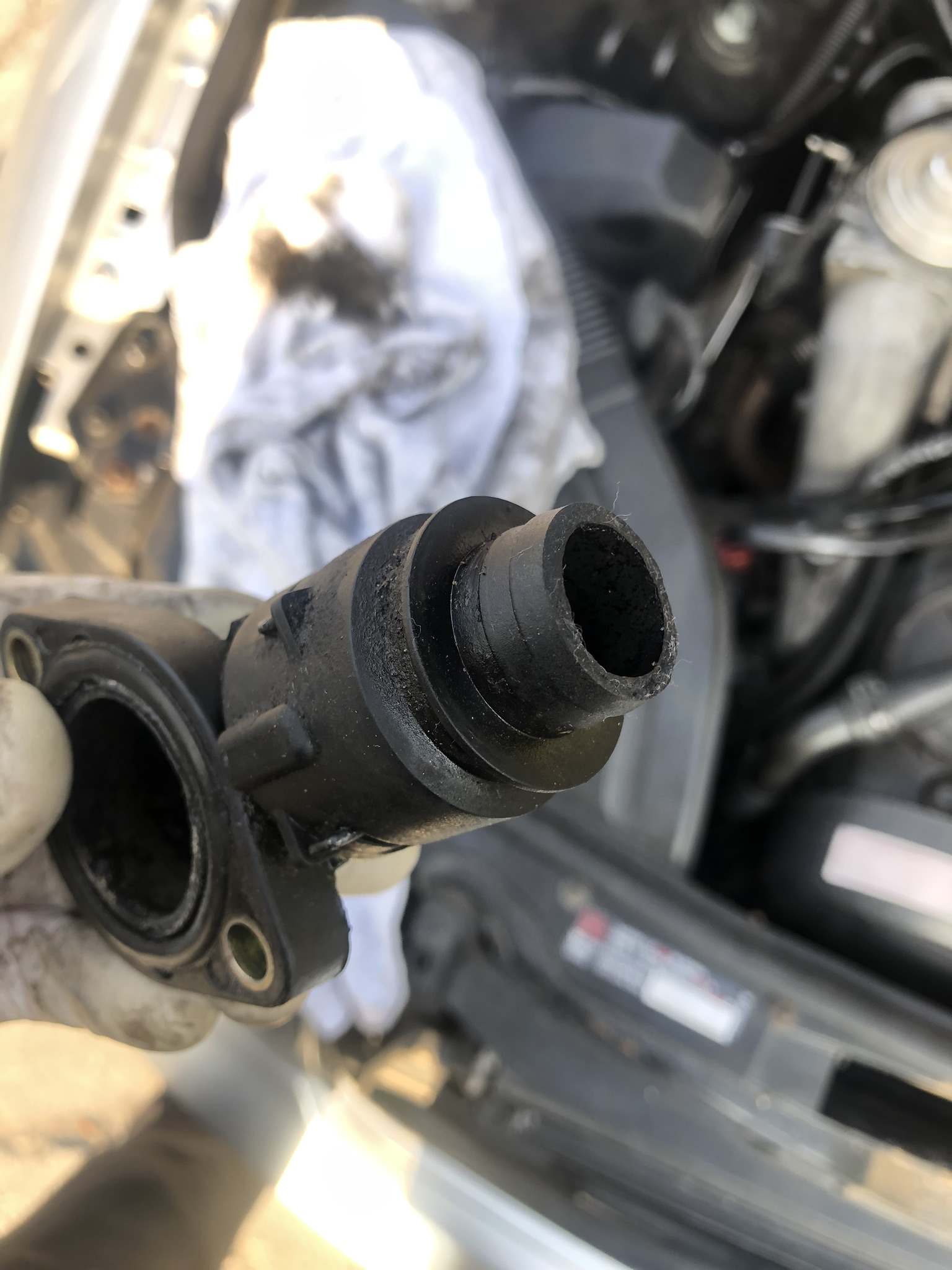

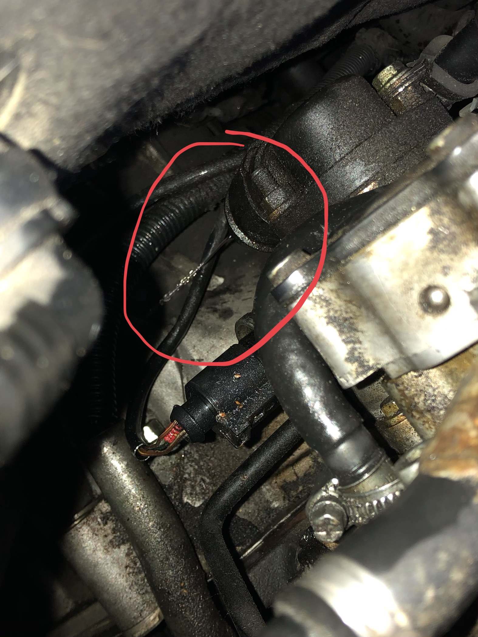

Ten Tutorial piszę, gdyż przytrafiło mi się to osobiście :kwasny: Mowa jest o króćcu od płynu chłodzącego, który znajduje się za silnikiem od strony grodzi i jest to typowa przypadłość w naszych A4. (numer króćca 038121144A nr oringu w razie jak by w komplecie nie było 037121687 niestety nr przewodu gumowego nie udało mi się namierzyć ale jak będę wiedział to dodam

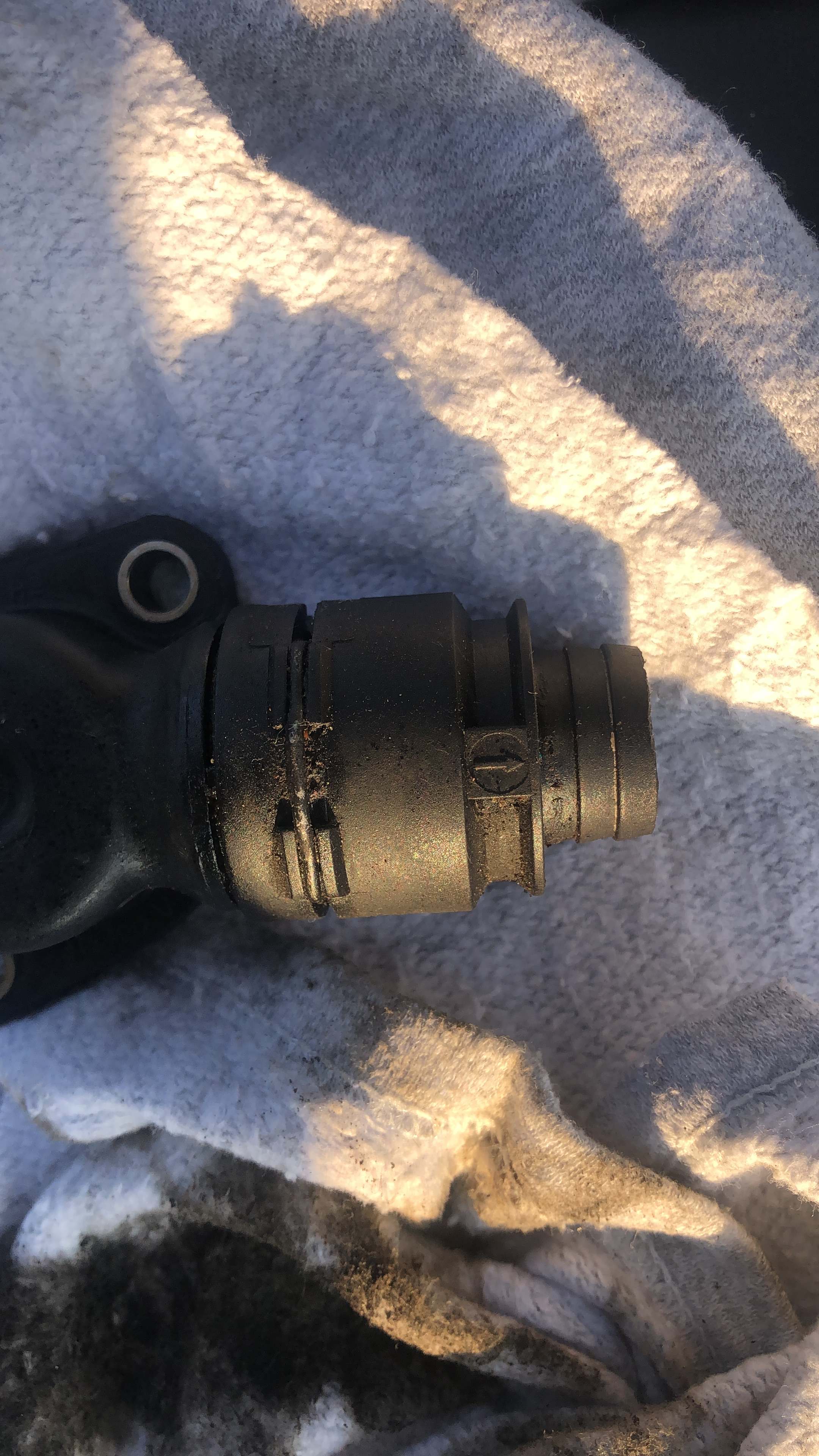

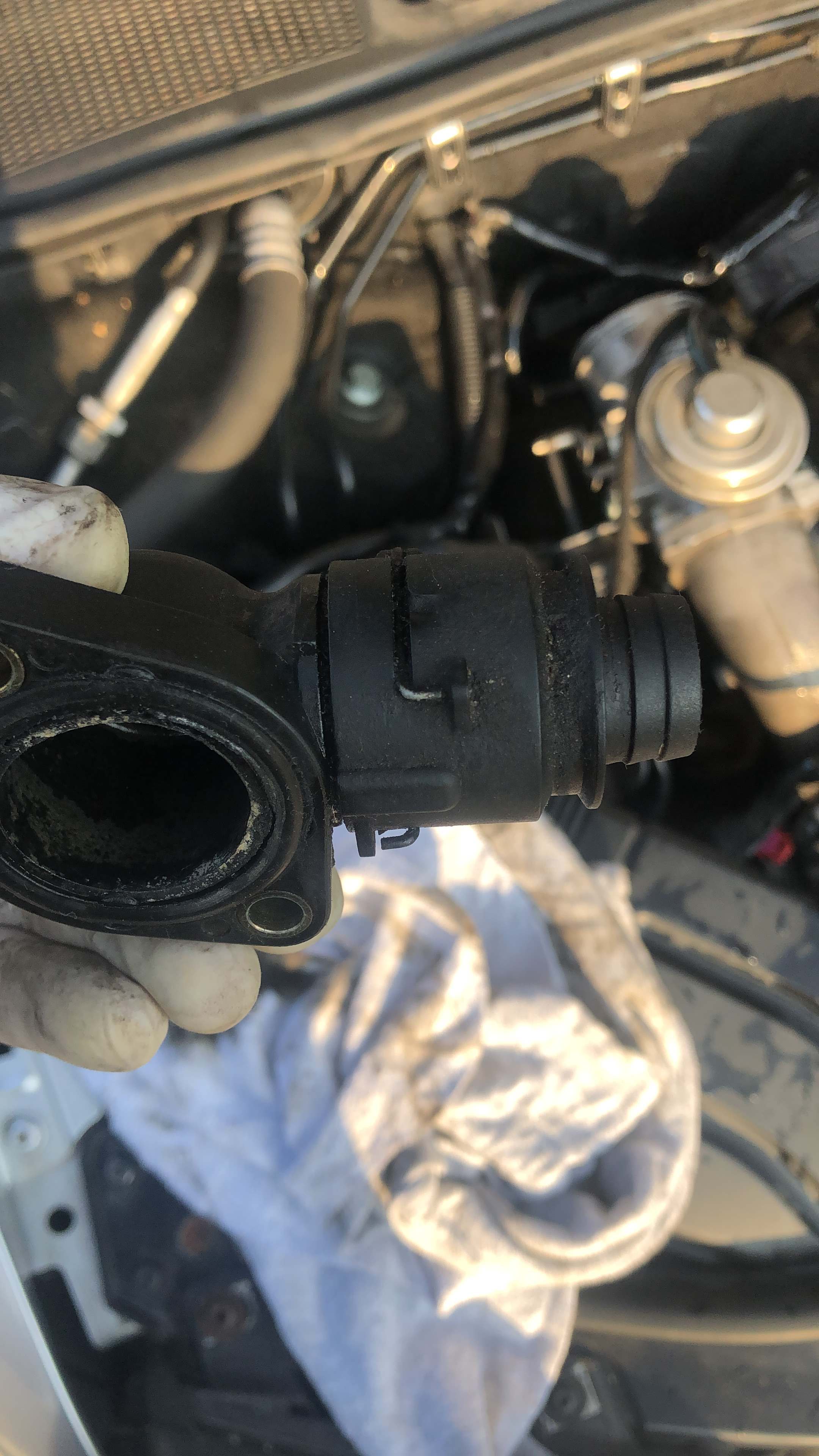

Niestety po namierzeniu usterki, gdzie było widać jak woda leci ciurkiem z króćca zastanowiło mnie czemu tam jest tylko otwór a nie ma żadnego węża :co: W moim przypadku okazało się że to nie króciec pękł tylko zatyczka, która jest na końcu węża (w większości przypadków to króciec pęka dlatego podałem od razu nr części)

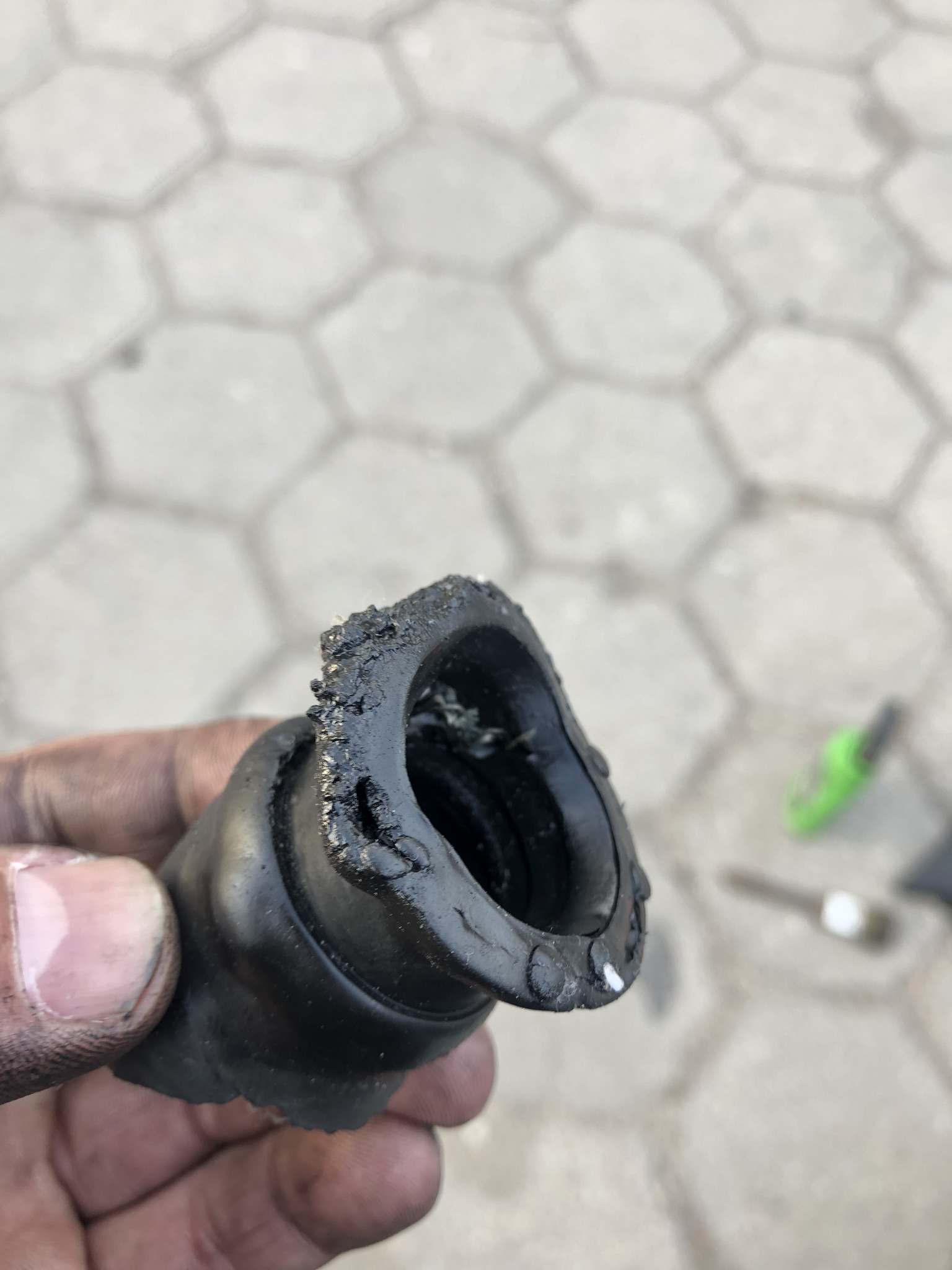

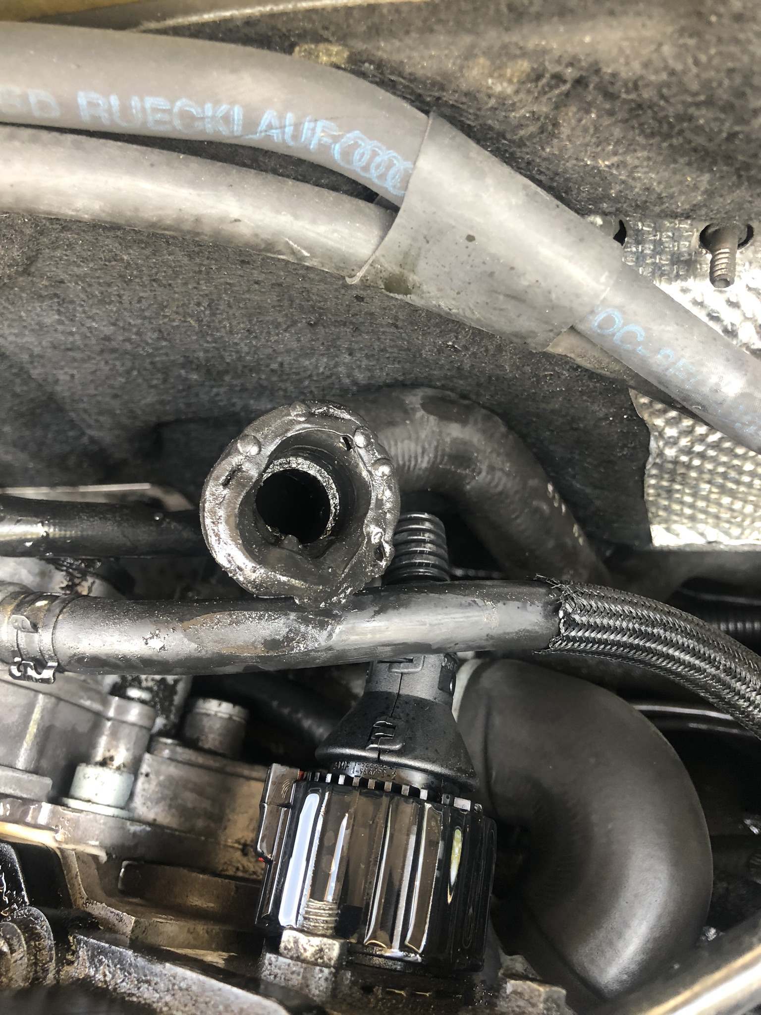

Zacząłem drążyć temat i razem z chłopakami z naszego forum doszliśmy do wniosku że tam przecież powinien być wąż, który prowadzi do nagrzewnicy...no i okazało się że tak jest. Wąż leżał z tyłu na skrzyni biegów i gdy go wyciągnąłem okazało się że on również nie jest w najlepszej kondycji. Wewnątrz węża znalazłem kawałek plastiku który się ułamał z końcówki na wężu

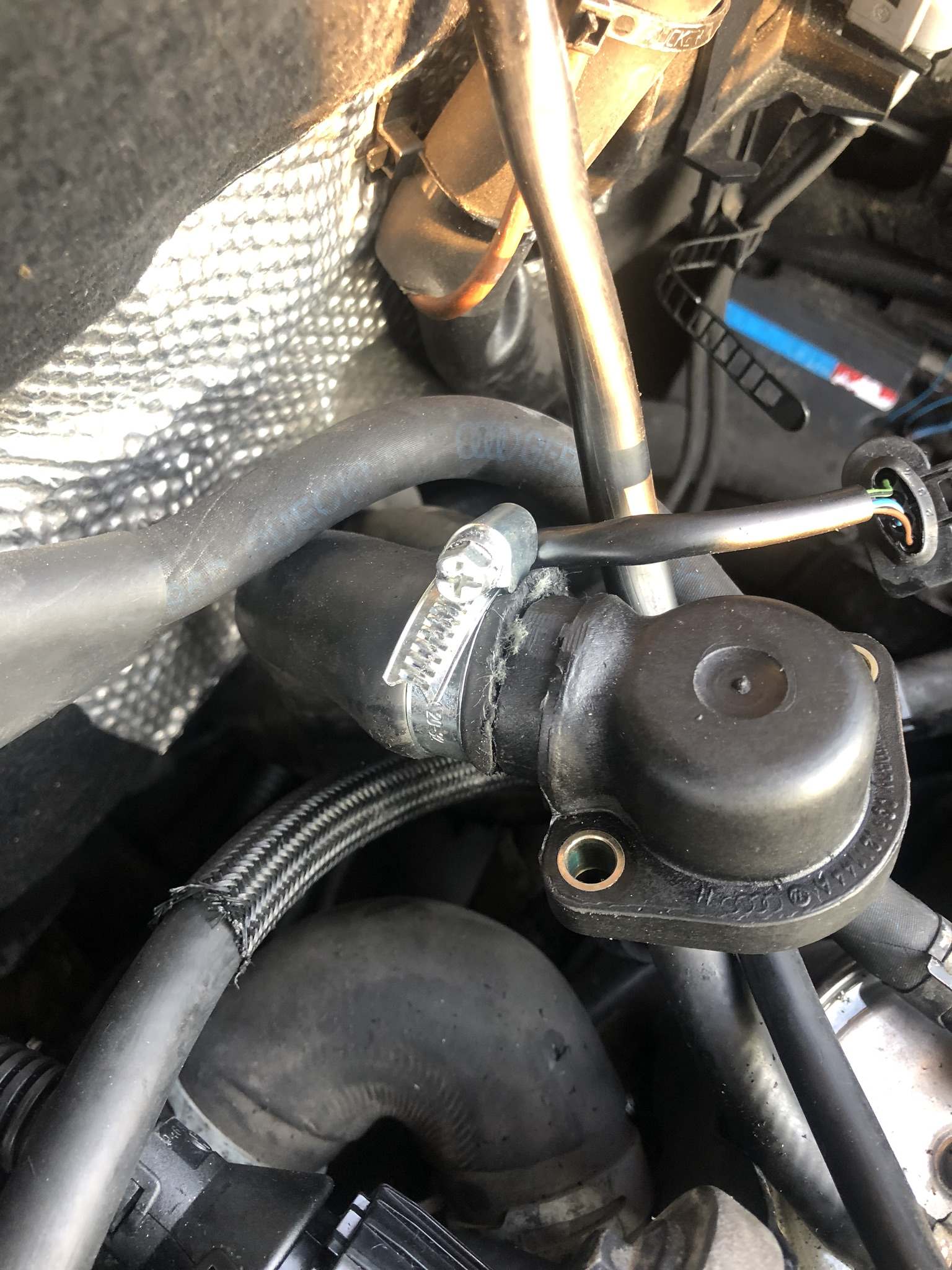

No niestety na razie musiałem sobie jakoś poradzić zanim kupię części więc obciąłem kawałek zmasakrowanego węża i zrobiłem prowizorkę powinno wytrzymać
Tak jak widzimy króciec przykręcony jest do bloku silnika na dwie śrubki i bez problemu sobie poradzimy z ich odkręceniem najlepiej zrzucić rurę która idzie do egr będzie lepsze dojście

Kurła króciec ogarnięty nie wiem skąd ciekło ale wymieniłem na oryginał nowy króciec i nie cieknie roboty na 5 min i cały uj płynu wyleciało ale na wąż jak nowy króciec założyłem to taki luźny troszkę był a że nie cieknie to bede jeździć obserwować
