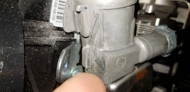

Pacjent A4 B7 2007r automat zablokowała się linka w stacyjce od połączenia stacyjka-skrzynia automatyczna.
Objawy:
Wszystko chodziło dobrze pewnego dnia gdy kluczyk nie można było wyciągnąć ze stacyjki.

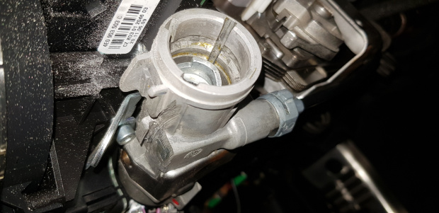

Rozebrałem obudowę stacyjki wypiłem linke stacyjka-skrzynia kluczyk dało się wyciągnąć zamontowałem ponownie linke z zabezpieczeniem wkładam kluczyk przekręcam znów zablokowane.

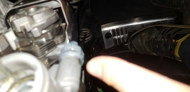

Wyciągnąłem stacyjkę (wciskając cienką szpilkę przy kluczyku) wyciągnąłem stacyjkę i pozostałe elementy ze środka przekręcałem aluminiowy korpus w stronę odpalania zaskoczyło tak że nie można tera wyciągnąć link na zewnątrz z stacyjki. Szarpałem za linke bez rezultatu zeszlifowałem również stacyjkę by dostać się do linki trzpień chodzi luźno tylko nie można go wyciągnąć/wypchnąć (jakaś blokada?)
Załączam zdjęcia.
Proszę o pomoc w usunięciu usterki gdyż auto stoi bezużytecznie:/.

Gdzie pod osłoną drążka skrzyni biegów jest przycisk? Mam ściągniętą osłonę lecz nigdzie tam nie widziałem przycisku.
Widziałem inny filmik gdzie przez wciśnięcie prętem w tym samym miejscu co w podlinkowanym filmie wyciąga się całą wkładkę stacyjki tak też zrobiłem.
Jeśli mam stacyjkę na wierzchu to co trzyma wciąż linke i blokuje jej wyjście? Blokada linki jest jedynie mechaniczny czy powiązana z elektroniką?
Złoże stacyjkę nic nie uszkodziłem tylko lekki szlif poszedł by gdzie wchodzi linka (bez wpływu na prawidłową prace) tylko obawiam się iż wciskając pręta w ten otwór nie wyciągnę kluczyka gdyż przed demolką wciskałem bez rezultatu.
