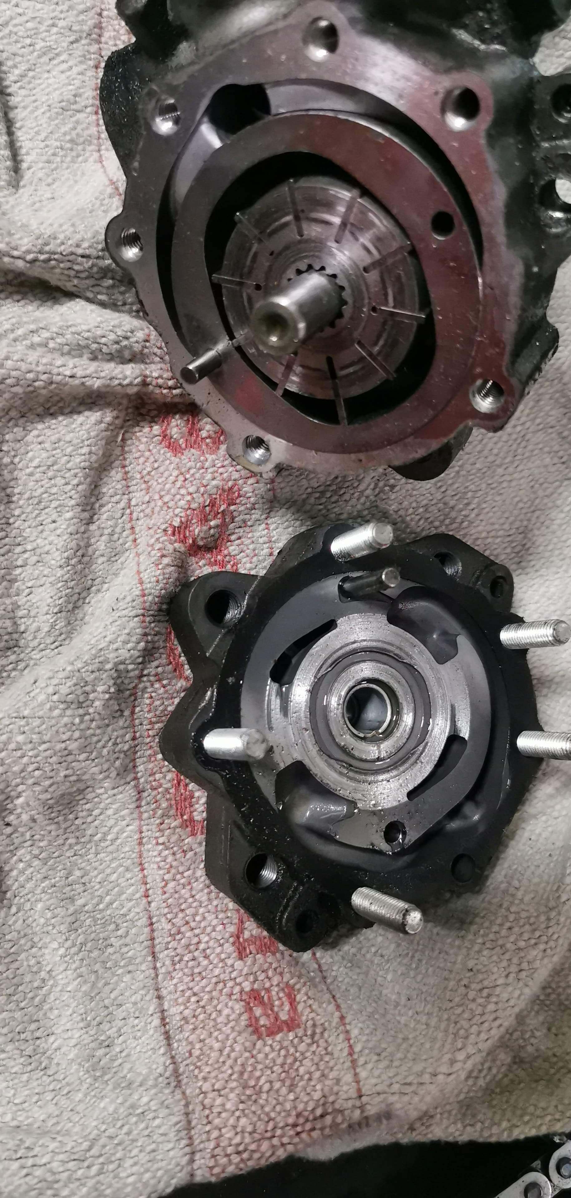

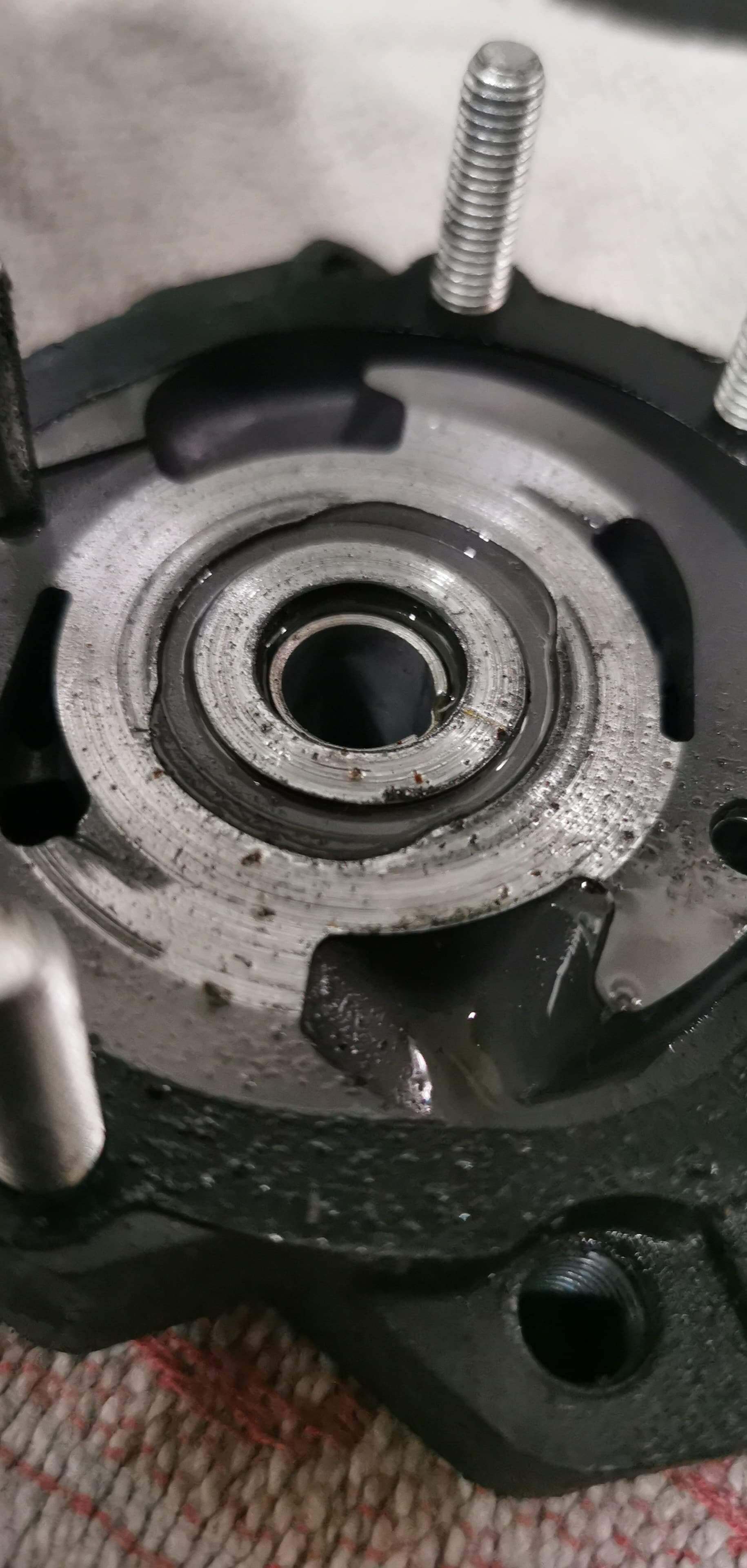

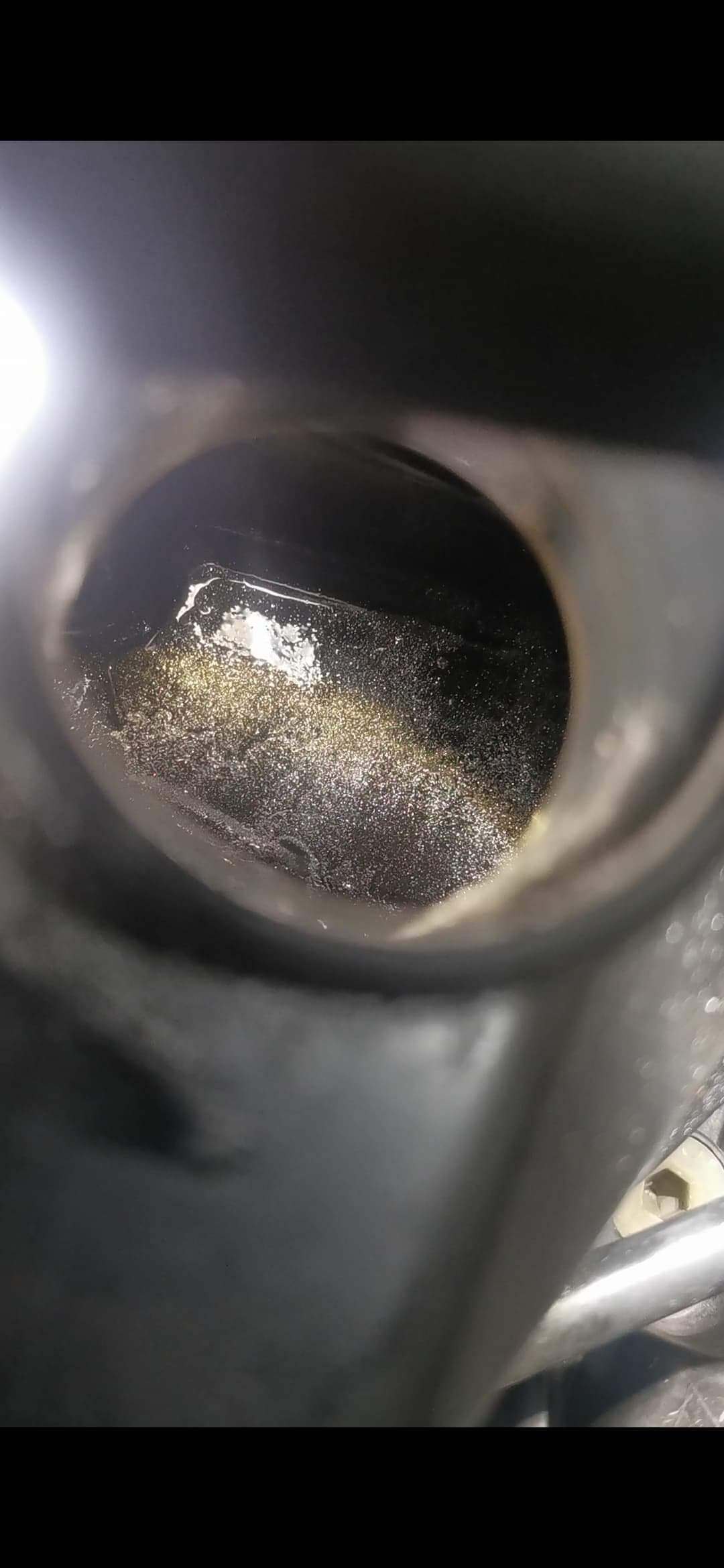

Pompa jebla w ch*j opiłków w ukladzie 10litrow płynu przetoczyli przez układ plus filter żeby wyłapać opiłki i teraz wsio hula. Łożyskowanie pompy chyba się skończyło cena takiej zabawy 1k robota plus czesci

No niestety widocznie już była zmęczona i tyle
