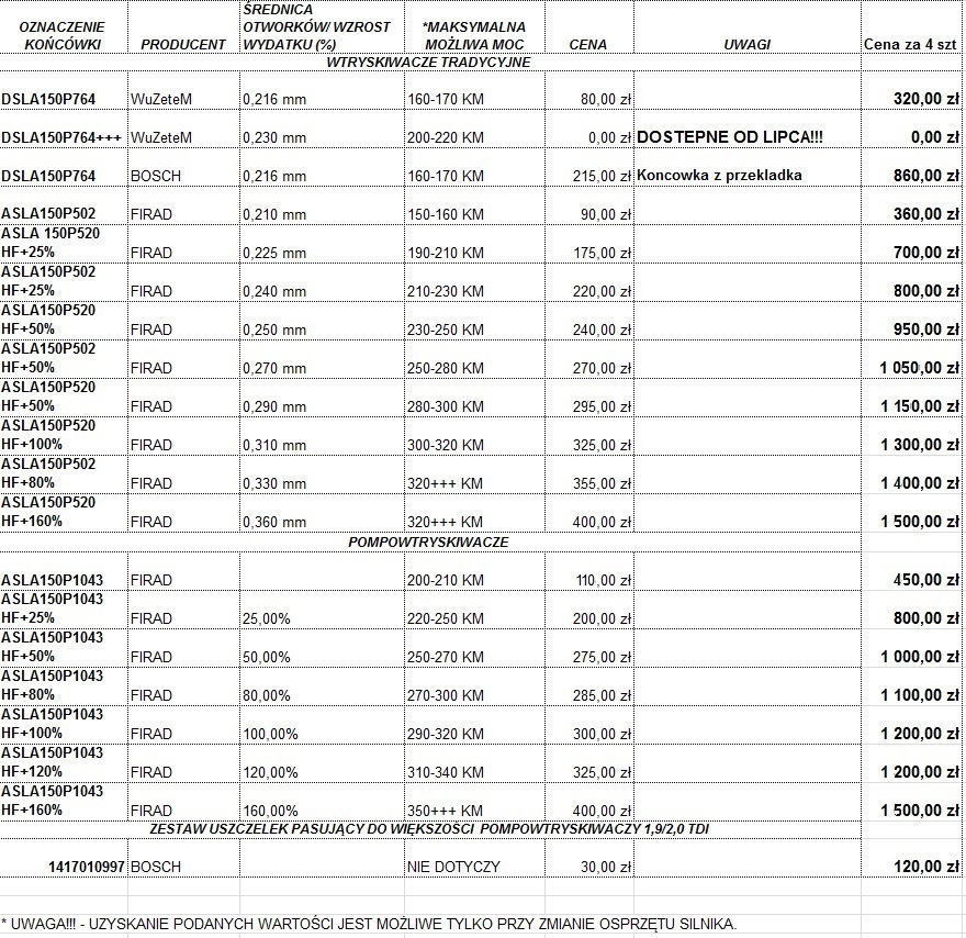

jacek70 1 480 #5203 Napisano 8 lis 2017 21:49:56 Jeszcze są HF 50,80 ,120 ale to pod większe turbo i moce 300+ Udostępnij tę odpowiedź Odnośnik do odpowiedzi Udostępnij na innych stronach
a4b6quattro 1 023 #5204 Napisano 8 lis 2017 21:54:00 3 minuty temu, jacek70 napisał: Jeszcze są HF 50,80 ,120 ale to pod większe turbo i moce 300+ Ale pompowtryski? czy wtryski? bo z tego co ja się oczytałem to z Phantoma-Touaerega 5.0 to są najmocniejsze Udostępnij tę odpowiedź Odnośnik do odpowiedzi Udostępnij na innych stronach
jacek70 1 480 #5205 Napisano 8 lis 2017 21:56:59 Pompowtryski Udostępnij tę odpowiedź Odnośnik do odpowiedzi Udostępnij na innych stronach
a4b6quattro 1 023 #5206 Napisano 8 lis 2017 22:06:43 7 minut temu, jacek70 napisał: Pompowtryski Ok to sa przerabiane końcówki Firad, a ja mówie o oryginałach to jest tak jak bym dał głowice do rozwiercania ,ale ok zawsze coś nowego człowiek się dowie Udostępnij tę odpowiedź Odnośnik do odpowiedzi Udostępnij na innych stronach
jacek70 1 480 #5207 Napisano 8 lis 2017 22:13:47 Tak to są modzone. Gregor 10 na nich w seacie 1.9 ugrał 260koni i 470niuta. Na seryjnej suszarce. Udostępnij tę odpowiedź Odnośnik do odpowiedzi Udostępnij na innych stronach
a4b6quattro 1 023 #5208 Napisano 8 lis 2017 22:15:45 2 minuty temu, jacek70 napisał: Tak to są modzone. Gregor 10 na nich w seacie 1.9 ugrał 260koni i 470niuta. Na seryjnej suszarce. To podaje dla wgladu jak to moze wygladac; ___________________ dodano 5 minut później 5 minut temu, a4b6quattro napisał: To podaje dla wglĄdu jak to może wygladac; NIECH MOC BĘDZIE Z NAMI 1 Udostępnij tę odpowiedź Odnośnik do odpowiedzi Udostępnij na innych stronach
Norbas 362 #5209 Napisano 8 lis 2017 22:48:32 Od 2.0 Tdi B7 są wystarczające i mocniejsze od AL. Bedziesz modził więcej jak 230---- ? Udostępnij tę odpowiedź Odnośnik do odpowiedzi Udostępnij na innych stronach
a4b6quattro 1 023 #5210 Napisano 8 lis 2017 22:54:25 2 minuty temu, Norbas napisał: Od 2.0 Tdi B7 są wystarczające i mocniejsze od AL. Bedziesz modził więcej jak 230---- ? Teraz mam AL ,ale nie robiłem korekty z AR do tego Fmci, dojdzie teraz turbo brd , kupiłem zaśepke egr,kat jest out przelot z turbo zamiast kata mam 2,75 zobaczymy co wyjdzie Udostępnij tę odpowiedź Odnośnik do odpowiedzi Udostępnij na innych stronach
