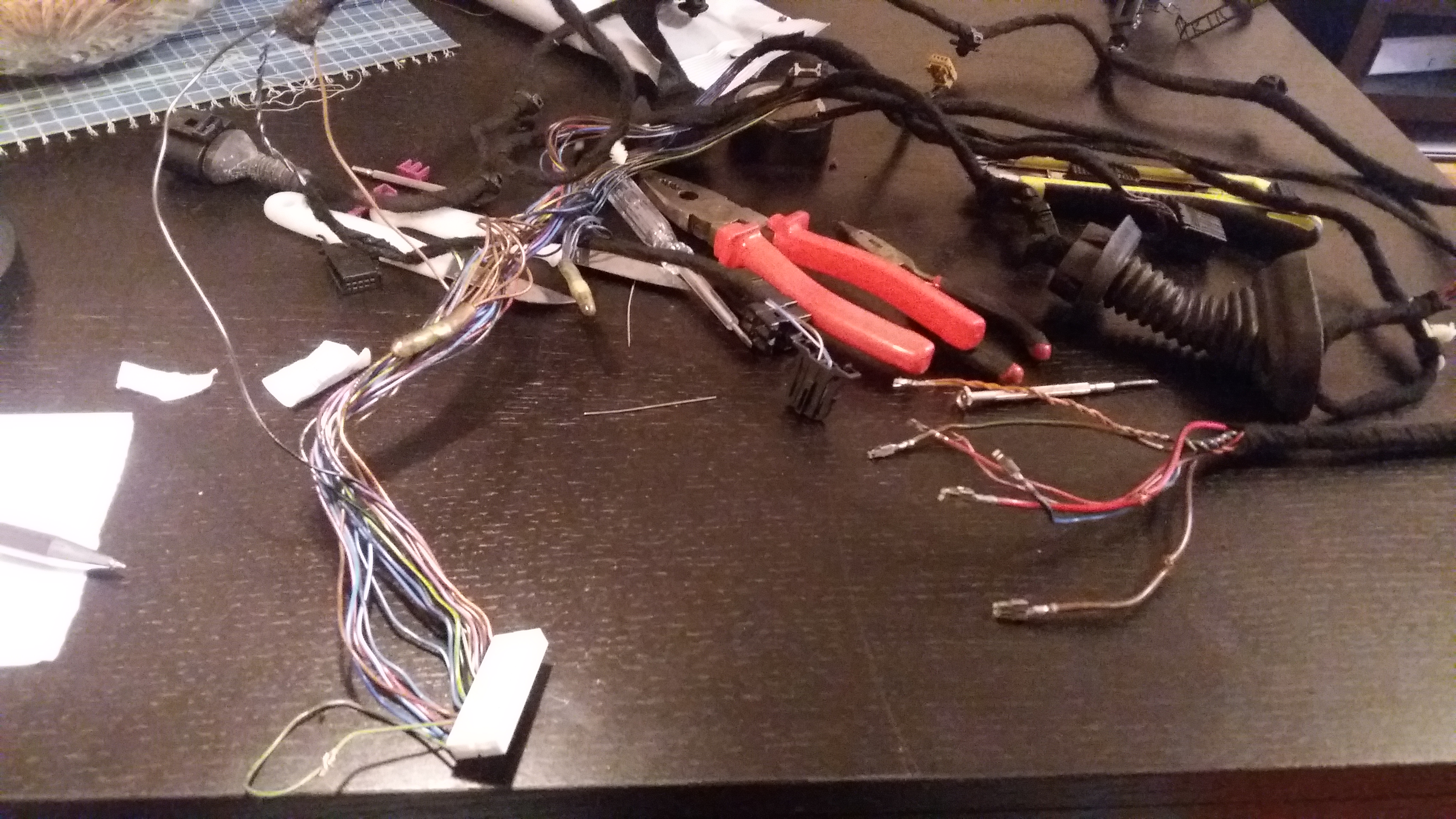

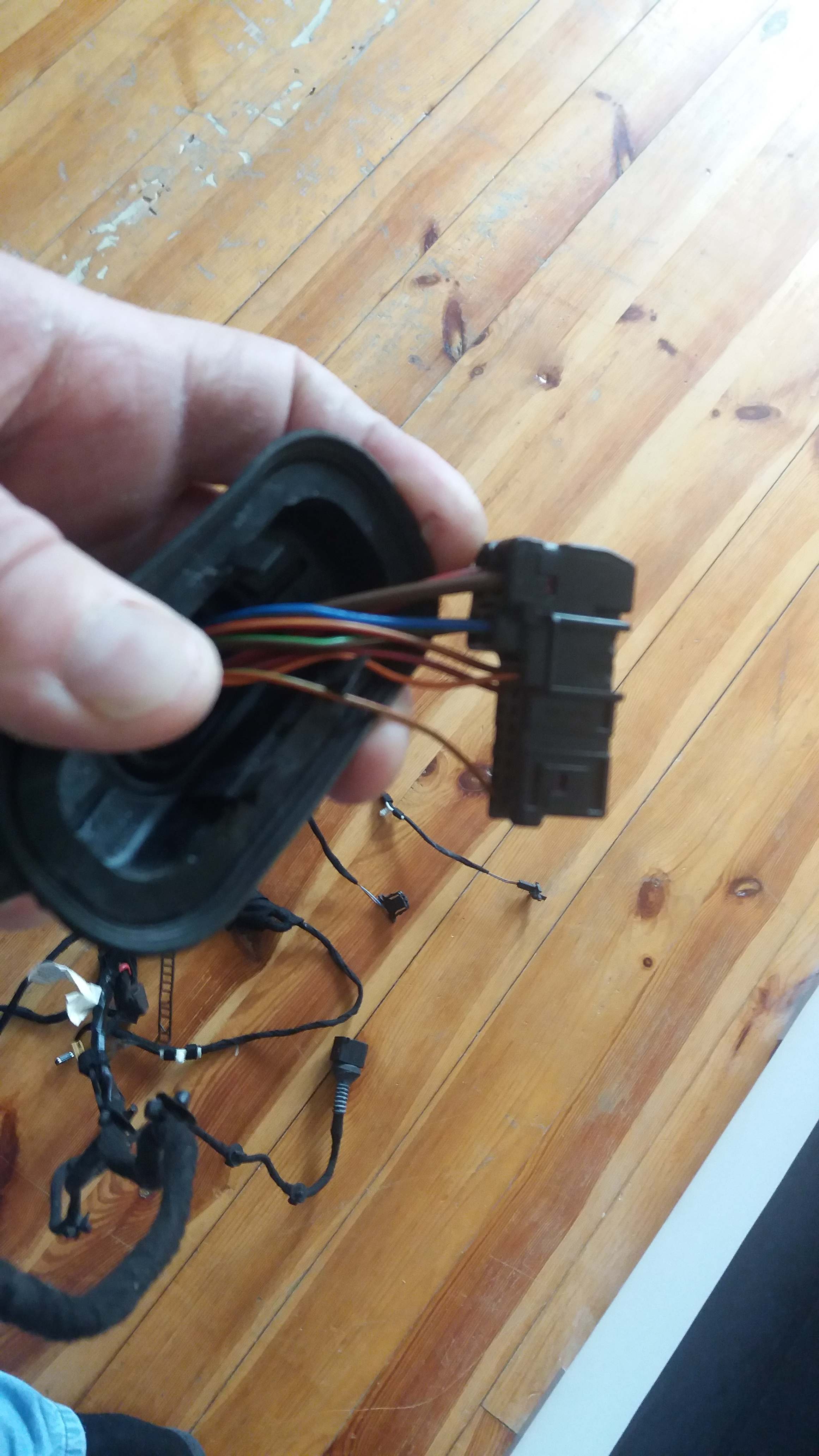

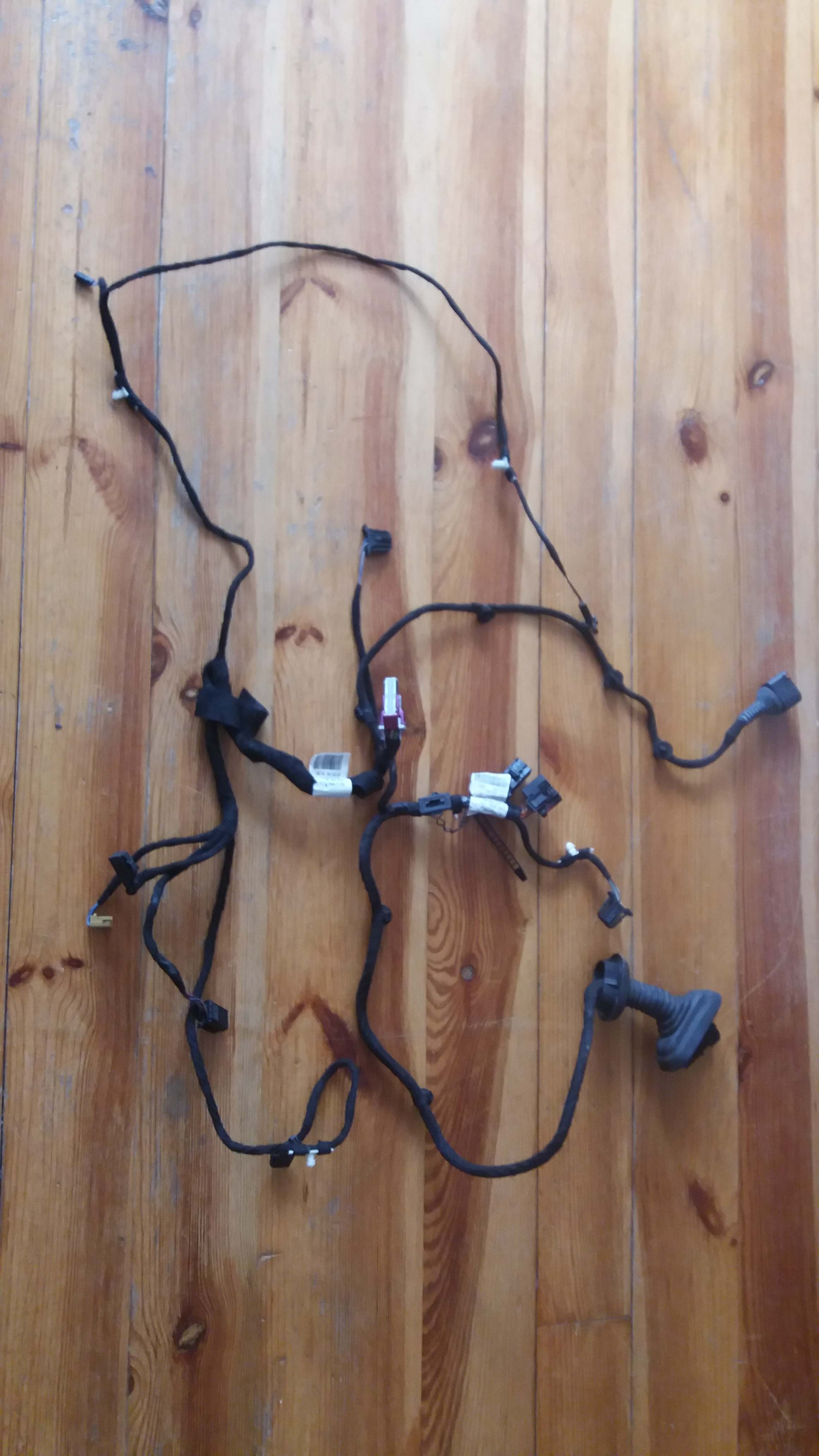

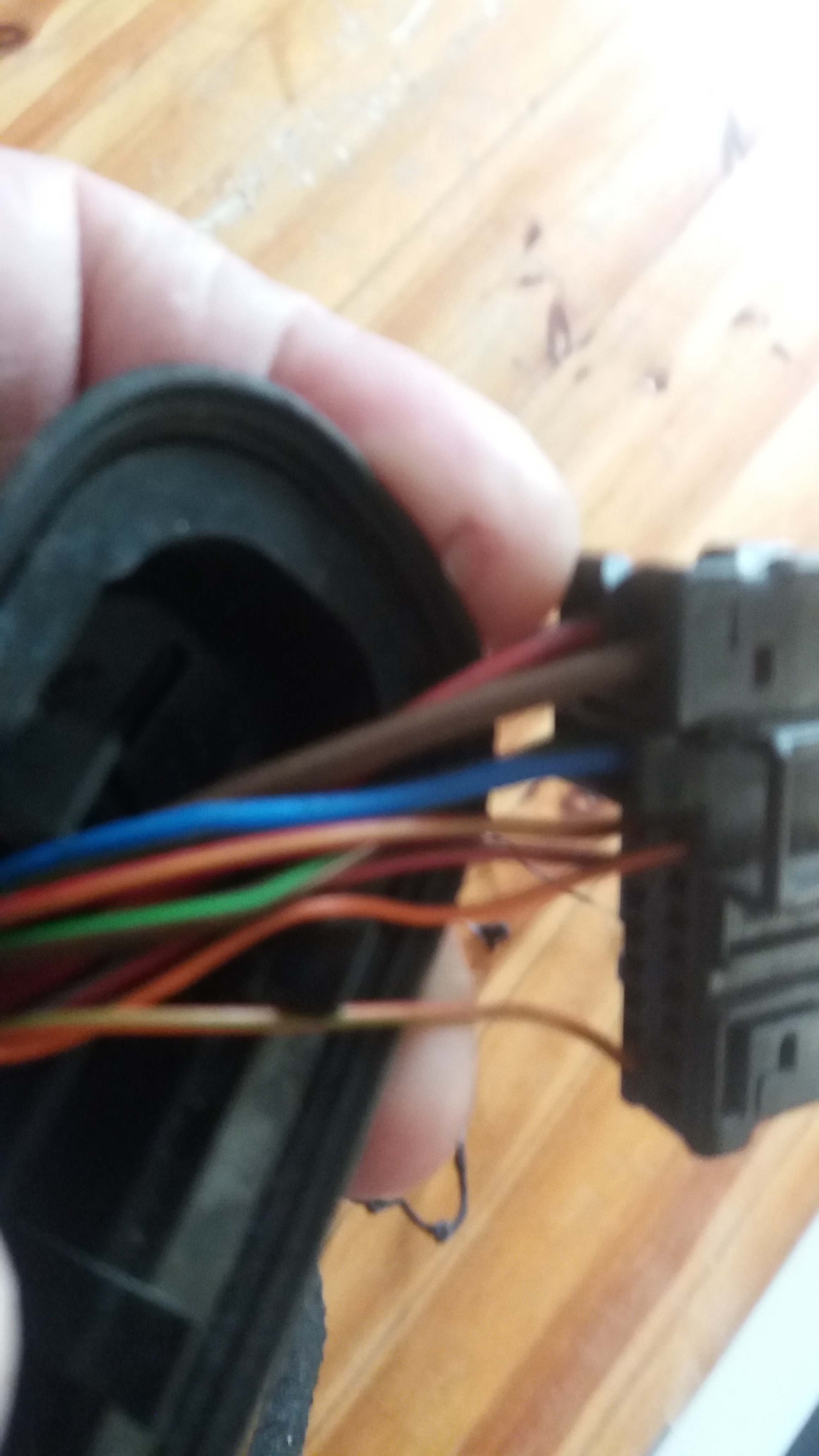

a4b6quattro 1 016 #5352 Napisano 18 lis 2017 10:40:06 55 minut temu, jacek70 napisał: Powinna pasować bo jedna i druga to strona kierowcy gdzie jest całe sterowanie ( na przykład szyby , lusterka itd ) To by bylo dobrze ,troche chce ją rozkręcić i zobaczyć jak tam piny są poukładane,najbardziej mi się rozchodzi o opinowanie jej w tej kostce to nie musiał bym pinow zamieniać . dostep do tego slupka A to tragedia nie wiem czy dam rade w tej drugiej kostce odzczytac te numerki jak kable idą z instalacji ze srodka auta bo cyferki są strasznie małe , a łeb tam wcisnąć to tragedia. Poniżej ta wiązka prawa angola. Udostępnij tę odpowiedź Odnośnik do odpowiedzi Udostępnij na innych stronach
Norbas 362 #5353 Napisano 18 lis 2017 10:49:35 Jakbyś jozek dał więcej zdjęć to zastanowiłbym się nad ceną 350 ___________________ dodano 2 minuty później 10 minut temu, a4b6quattro napisał: nie wiem czy dam rade w tej drugiej kostce odzczytac te numerki jak kable idą z instalacji ze srodka auta bo cyferki są strasznie małe , a łeb tam wcisnąć to tragedia. Przecież je się wypina ładnie i wychodzą do środka auta ;) ___________________ dodano 7 minut później 2 godziny temu, a4b6quattro napisał: Panowie czy instalacja drzwi z angola prawa przednia bedzie pasowala na lewą strone? kupiłem ja ze wzgedu na tą kostkę do słupka, bo numery kostki sie zgadzaja czy wystarczy ja tylko przepinowac?bo tak to będę musiał ja ciac a wiazka jest w dobrym stanie. Zobacz jakie są kolory w twoje wiązce i czy zgadzają się z numerami ;) Udostępnij tę odpowiedź Odnośnik do odpowiedzi Udostępnij na innych stronach

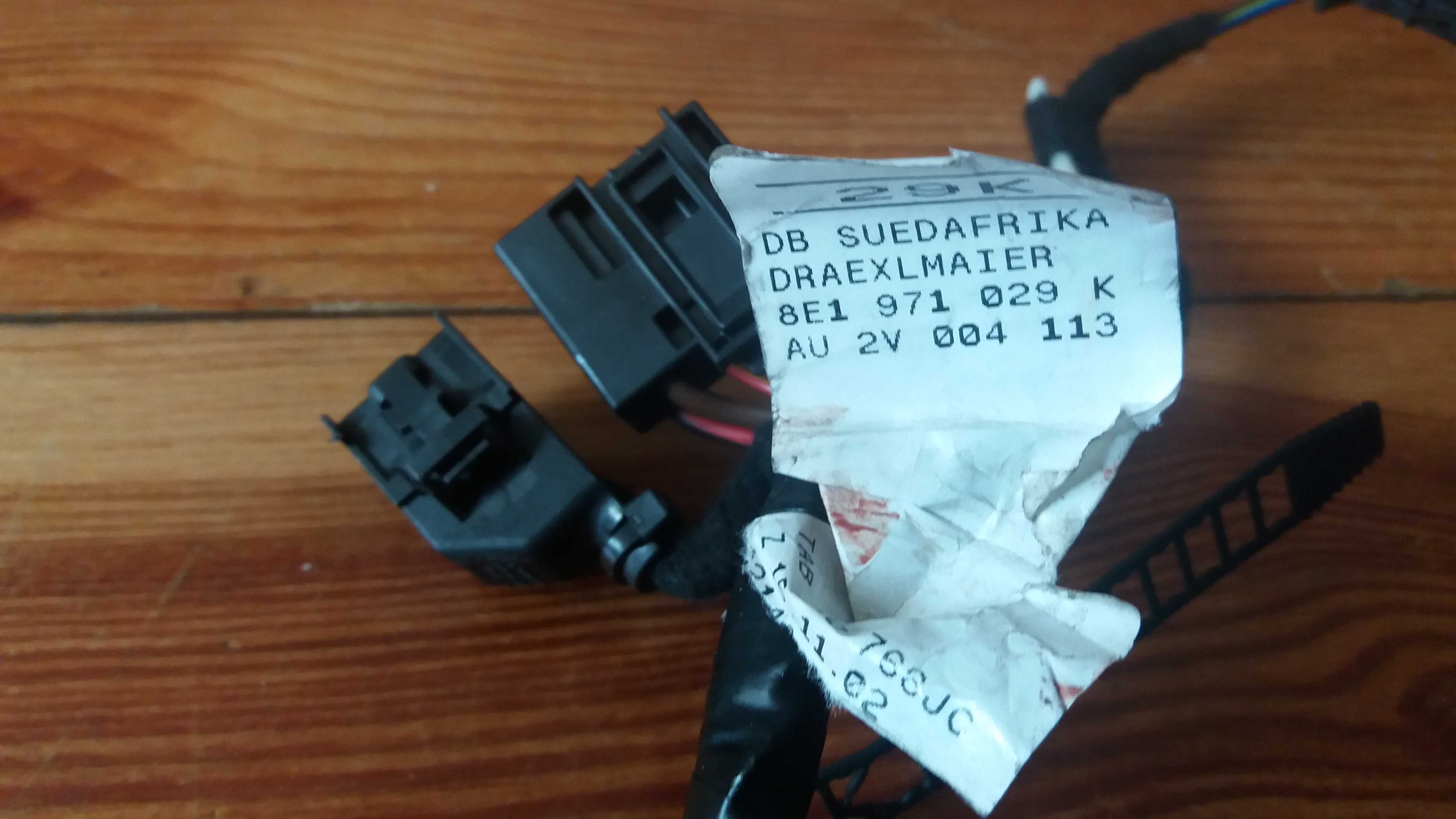

wladi 1 612 #5354 Napisano 18 lis 2017 11:20:02 Jeżeli dobrze kojarzę to numery są te same zmienia się tylko 8E0 na 8E1 ale niech ktoś potwierdzi Udostępnij tę odpowiedź Odnośnik do odpowiedzi Udostępnij na innych stronach
Norbas 362 #5355 Napisano 18 lis 2017 11:41:43 Chodziło mi o nr pinów czy są wsadzone w te same wtyki Udostępnij tę odpowiedź Odnośnik do odpowiedzi Udostępnij na innych stronach

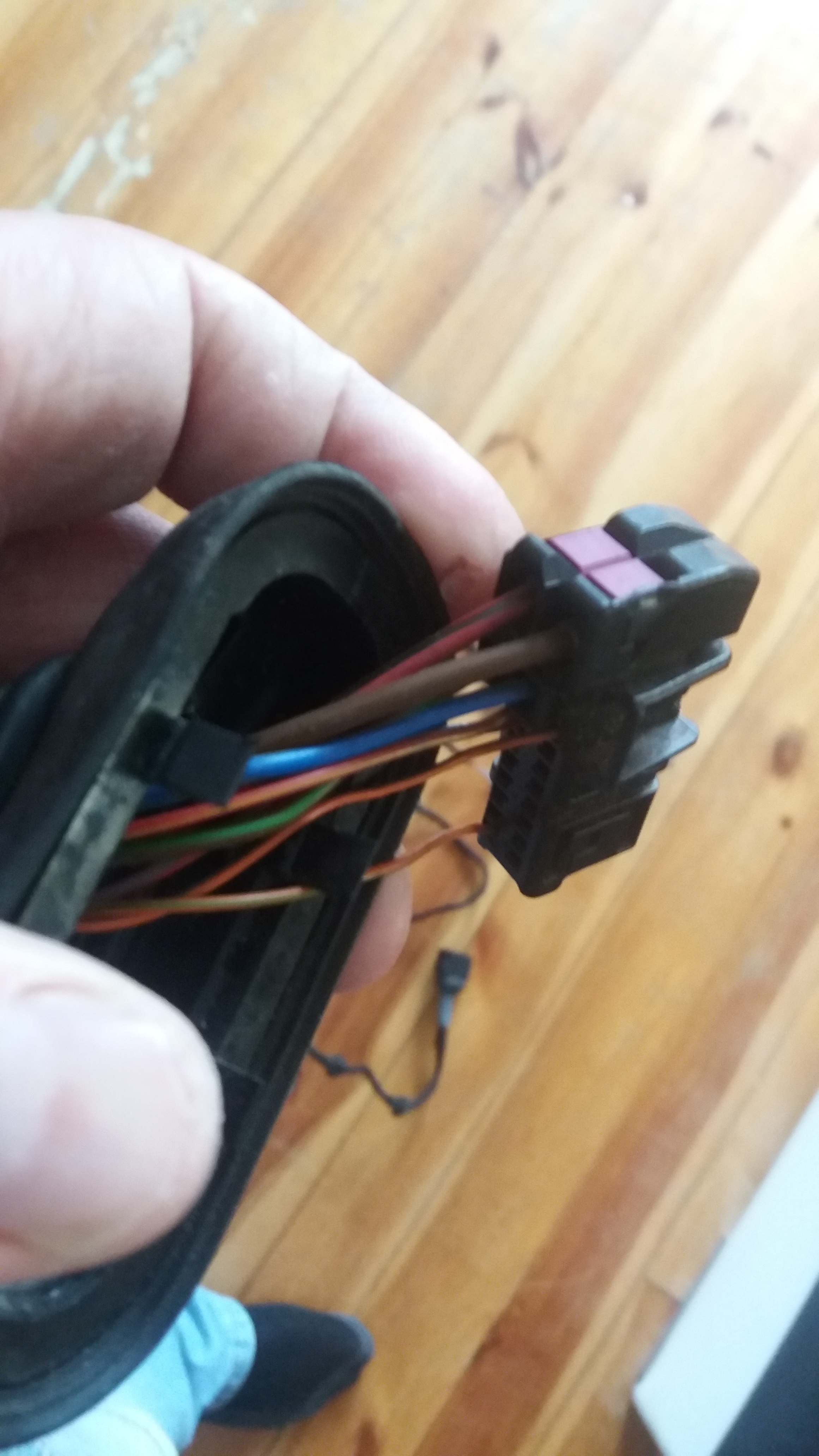

a4b6quattro 1 016 #5356 Napisano 18 lis 2017 11:59:10 8 minut temu, Norbas napisał: Chodziło mi o nr pinów czy są wsadzone w te same wtyki Sprawdziłem nie są , muszę tę kostkę przepinowac ,tylko nie wiem czy wyciągnie te piny malutkie,i jest to tak: to sa u mnie Piny 1,2,3,4,5,6,10,11,12 Wiazka ang. To piny: 1,2,3,11,12,13,14,20 ___________________ dodano 32 minut później Od wewnetrznej kostki jeden pin zgnil i tylko pół go zostalo,zna ktos numer tego pina od wewnetrznej kostki to jest ten malutki Udostępnij tę odpowiedź Odnośnik do odpowiedzi Udostępnij na innych stronach

jacek70 1 473 #5359 Napisano 18 lis 2017 13:16:27 Piny na pewno trzeba przełożyć . A kolorami przewodów nie idzie dopasować ? Czy też są różne ? ___________________ dodano 0 minut później 1 minutę temu, jozek726 napisał: Czy pod 312 wchodzi felga 16 cali ? Tak. Ja mam.☺ Udostępnij tę odpowiedź Odnośnik do odpowiedzi Udostępnij na innych stronach

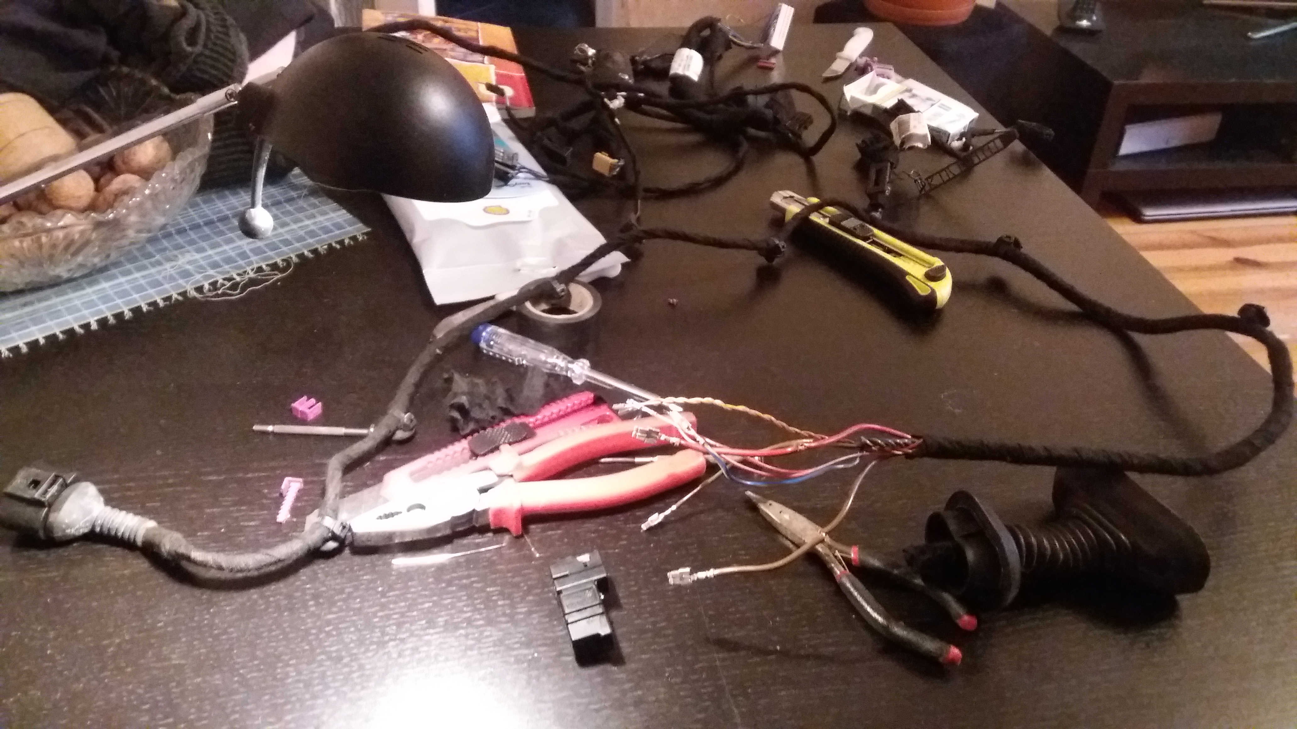

a4b6quattro 1 016 #5361 Napisano 18 lis 2017 13:43:46 17 minut temu, jacek70 napisał: Piny na pewno trzeba przełożyć . A kolorami przewodów nie idzie dopasować ? Czy też są różne ? ___________________ Są różne piny powyciagalem już. Tak będę przekładać piny,ta wiazke uk juz sobie porozkrecalem bo będę potrzebował kilka przewodów A one są już zpinami i dołączę je do mojej wiązki co będę potrzebował do fotochromu wewnetrznego i odrazu je wepne w kostke ,i tez odrazu zrobie sobie wiazke do tej automatycznej klapy i dolutuje lub obsadze w tej kostce 32 pinowej bede mial wiazke full wypas zaraz ide tą moją z auta wyciągnąć i będę rzeźbić . Udostępnij tę odpowiedź Odnośnik do odpowiedzi Udostępnij na innych stronach

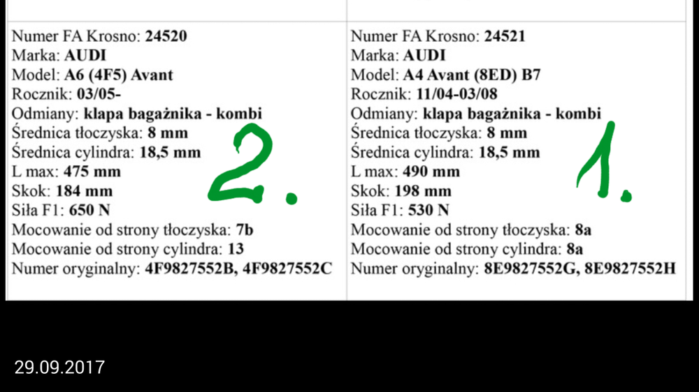

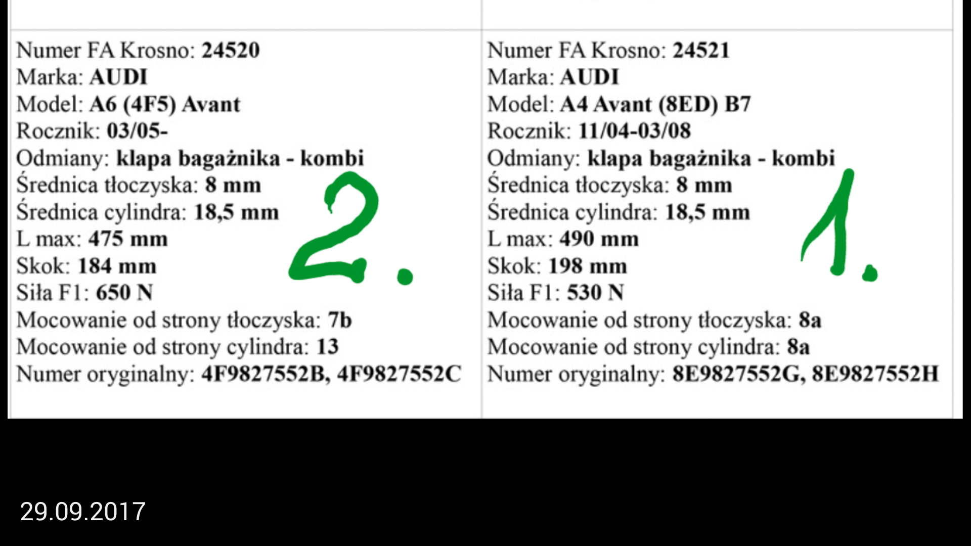

jacek70 1 473 #5371 Napisano 20 lis 2017 11:04:47 3 minuty temu, Norbas napisał: Ktos bral to od nich ? Jedno ale: Zielone sprężyny są za słabe. Po czasie przestaną otwierać. Powinny być niebieskie. Same siłowniki Krosno650 ja kupowałem po 40 pare zł. za sztukę . Sprężyny 25zl 2 szt. więc 130 to trochę drogo . Udostępnij tę odpowiedź Odnośnik do odpowiedzi Udostępnij na innych stronach
Norbas 362 #5372 Napisano 20 lis 2017 11:09:31 Po jakimś czasie czy zimne dni ? Te podkładki jakieś inne chyba co ? Udostępnij tę odpowiedź Odnośnik do odpowiedzi Udostępnij na innych stronach
jacek70 1 473 #5373 Napisano 20 lis 2017 11:26:13 W zimne dni. Jak było na plusie to było ok. Jak temperatura spadła to lipa. No podkładki jakieś inne tam są ale podkładki znaczenie mają niewielkie. Ważne aby była ich odpowiednia ilość. Udostępnij tę odpowiedź Odnośnik do odpowiedzi Udostępnij na innych stronach
Norbas 362 #5374 Napisano 20 lis 2017 11:32:52 Hmm... masz może Jaca link od twoich teleskopów ? Tak czy siak muszę wymienić je bo już maja dość Udostępnij tę odpowiedź Odnośnik do odpowiedzi Udostępnij na innych stronach
jacek70 1 473 #5375 Napisano 20 lis 2017 11:50:57 Ja kupowałem u kumpla co prowadzi sklep motoryzacyjny. Tu masz numery jednych i drugich. Ma być Nr2 1 Udostępnij tę odpowiedź Odnośnik do odpowiedzi Udostępnij na innych stronach
