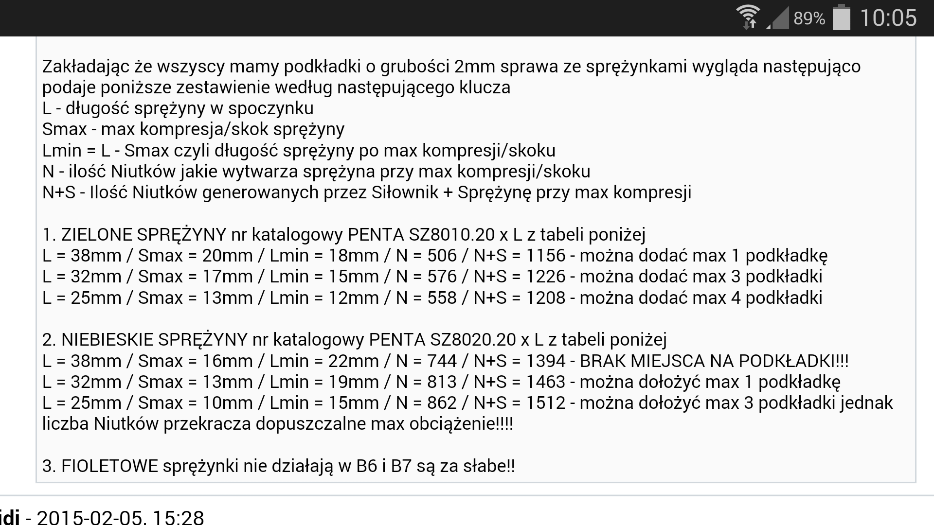

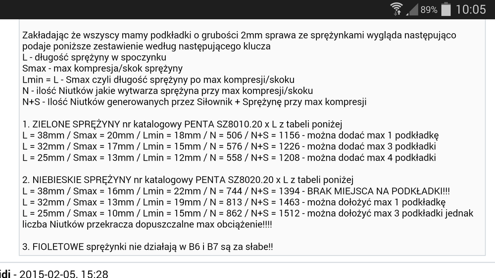

jacek70 1 473 #5379 Napisano 20 lis 2017 16:17:56 7 minut temu, goldi napisał: pamietasz rozmiar tej sprężynki Masz tu pomocny materiał ( 32mm) Udostępnij tę odpowiedź Odnośnik do odpowiedzi Udostępnij na innych stronach
goldi 405 #5380 Napisano 20 lis 2017 16:30:09 czyli jakby miał zrobić samemu to tak 1 amortyzatory 56 zł 2 spręzynki niebieski 19x38 koszt 36 zł łącznie 92 zł według cen z allegro Udostępnij tę odpowiedź Odnośnik do odpowiedzi Udostępnij na innych stronach
jacek70 1 473 #5381 Napisano 20 lis 2017 16:54:46 23 minuty temu, goldi napisał: spręzynki niebieski 19x38 Czemu takie ? Ja dawałem 32mm. Udostępnij tę odpowiedź Odnośnik do odpowiedzi Udostępnij na innych stronach
goldi 405 #5382 Napisano 20 lis 2017 17:05:06 A no faktycznie z jedną podkładka trza będzie zrobić tego moda Udostępnij tę odpowiedź Odnośnik do odpowiedzi Udostępnij na innych stronach
