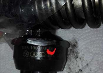

a4b6quattro 1 025 #6290 Napisano 12 maj 2018 21:13:13 Podaj symbole AR BA AL AA bo nie widać numery te same są Udostępnij tę odpowiedź Odnośnik do odpowiedzi Udostępnij na innych stronach

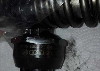

wladi 1 621 #6291 Napisano 12 maj 2018 21:14:56 Gdzie te symbole bo z tych numerów to nic nie widać żeby były chyba że z drugiej strony co?iPhone wladiego Udostępnij tę odpowiedź Odnośnik do odpowiedzi Udostępnij na innych stronach

a4b6quattro 1 025 #6297 Napisano 14 maj 2018 06:54:46 (edytowane) W dniu 12.05.2018 o 23:14, wladi napisał: Gdzie te symbole bo z tych numerów to nic nie widać żeby były chyba że z drugiej strony co? iPhone wladiego Na końcu numeru jest oznaczenie albo jedna litera drukowana albo dwie tu masz przykład AR . Edytowane 14 maj 2018 06:55:29 przez a4b6quattro Udostępnij tę odpowiedź Odnośnik do odpowiedzi Udostępnij na innych stronach
wladi 1 621 #6298 Napisano 14 maj 2018 06:56:42 No tak tylko na tym zdjęciu co wkleiłem nic nie ma przy numerze żadnej litery...iPhone wladiego Udostępnij tę odpowiedź Odnośnik do odpowiedzi Udostępnij na innych stronach
a4b6quattro 1 025 #6299 Napisano 14 maj 2018 07:01:18 (edytowane) @wladi a u ciebie nie ma ,dziwne troche Edytowane 14 maj 2018 07:02:14 przez a4b6quattro Udostępnij tę odpowiedź Odnośnik do odpowiedzi Udostępnij na innych stronach
a4b6quattro 1 025 #6300 Napisano 14 maj 2018 07:06:50 Ale masz AVF ,więc do tych naszych szły, AL,BA.AR ."AA to ten sam co AL" zamienne AL szły na poczatku produkcji, więcej było ich w passacie, u nas potem dawali AR, "BA tez były ,ale częściej w AWX Udostępnij tę odpowiedź Odnośnik do odpowiedzi Udostępnij na innych stronach
