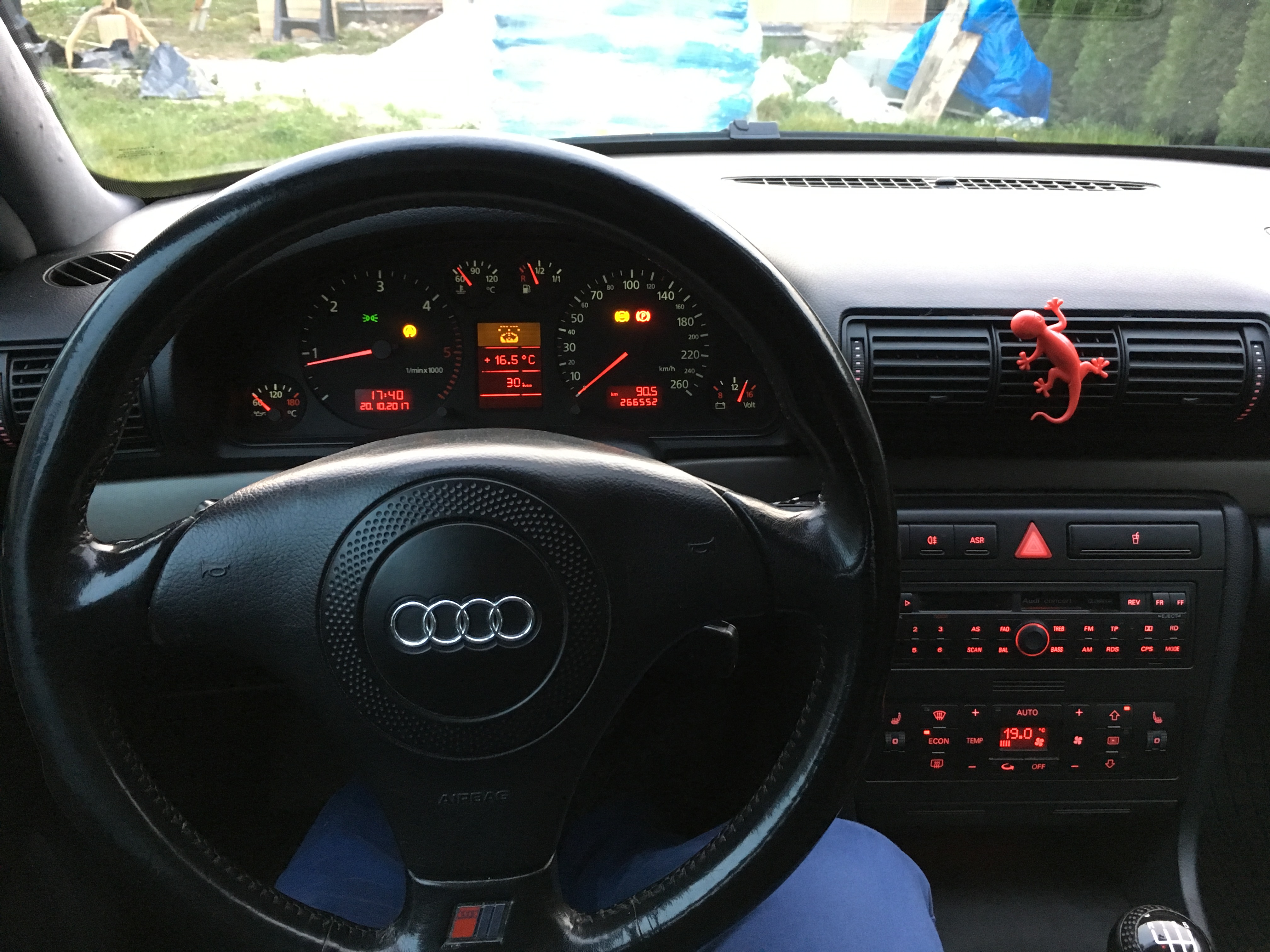

Pany da się coś zrobić z złe działającymi wskazówkami ??
W b5 wskazówka od temperatury wody jest poza 90 a powinna być na środku. Oprócz tego wskaźnik paliwa wariuje i nie przedstawia rzeczywistej ilości paliwa. Robiąc test zegarów te dwa wskaźniki nie sa na środku tylko sporo poza nim... wymiana zegarów czy da się to ogarnąć ?
[mention=1253]CWIARTEK[/mention] Ty rzeźbiarz liczników  to będziesz wiedział co i jak
Daj fote od przodu zegarów to potwierdzę czy jaeger.
Jak wskazówka paliwa swiruje to są to pierwsze objawy padającego procka.
Skoro podczas testu nie stają po środku to zdejmij je, uruchom test wyjść i gdy wszystkie staną w połowie skali wtedy osadz je.

zaraz może znajdę fociore :decayed:
@Fazi
Fazi
[mention=1688]Fazi[/mention]
Niestety jaeger
21 minut temu, Fazi napisał:
Niestety jaeger
Szacun za rozpoznawanie zegarów po wyglądzie :pijany2:
vdo po 1999 podejdzie każde czy szukać konkretny rocznik... auto z 1999 polift
Fazi
Vdo z cyfrowym zegarkiem. Reszta bez znaczenia. Możesz też kupić od benzyny. W razie co przerobie na Tdi i przy okazji fisa się wymieni ;-)
No to szukam gratów :hi:
