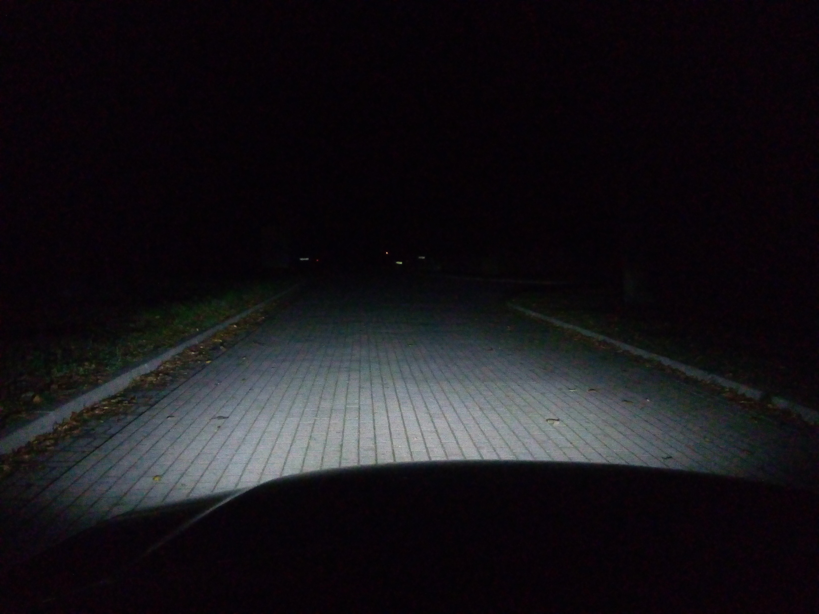

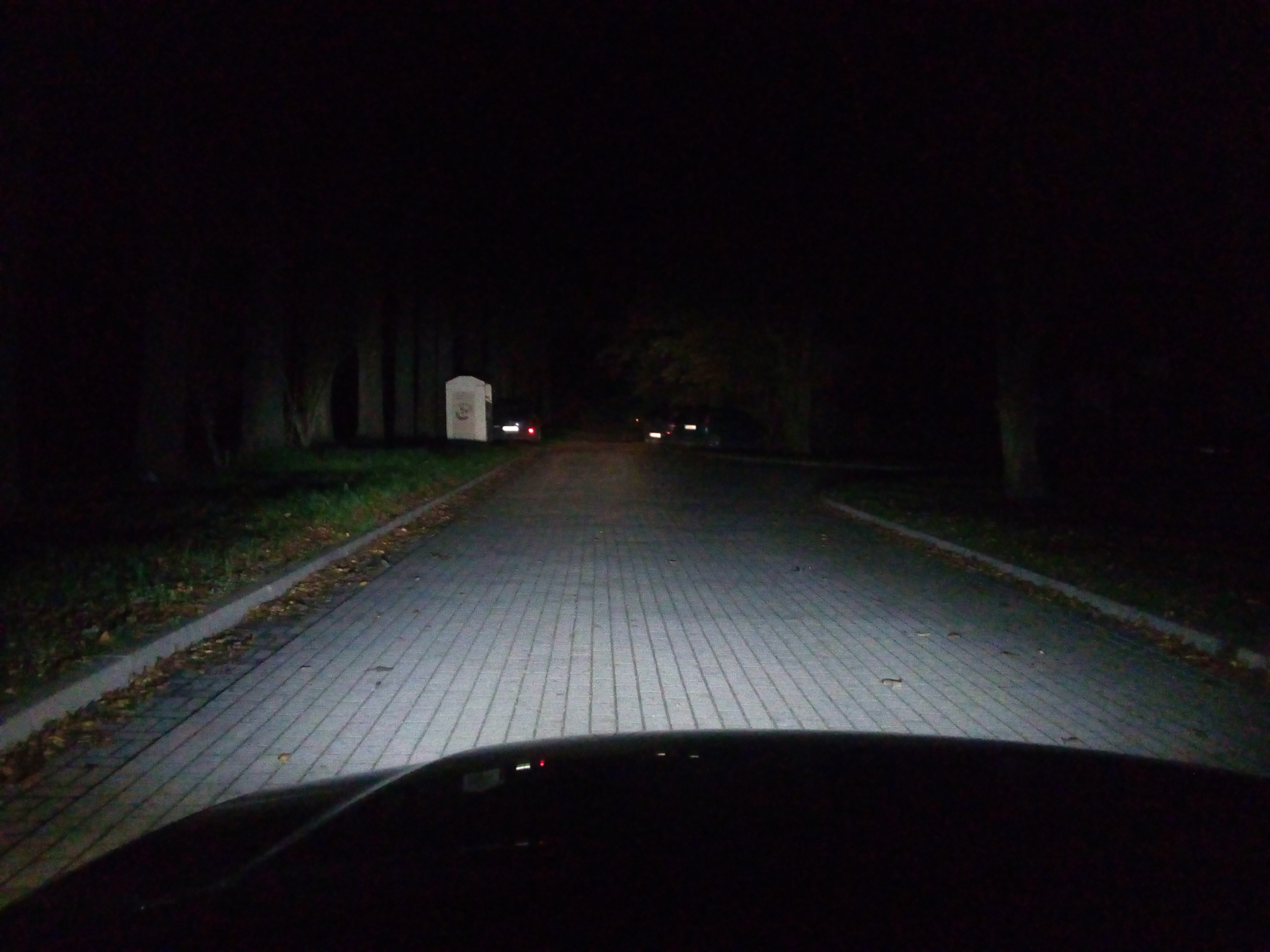

Wcześniej wrzucałem jak świecą te ledy http://allegro.pl/zestaw-h7-led-cob-72w-8000-lm-zarowki-dzien-noc-i6987015681.html na hella intemo. Wydawało się, że całkiem fajne rozwiązane ale po dłuższych testach... Na mokrym nie widać nic. Bez halogenów nie widziałbym gdzie jade. Strumień światła ma dobre odcięcie ale jedynie jasnym światłem świeci zaraz za zderzakiem później się rozprasza i jest totalna chujnia. Ustawione są tak jak powinny być w soczewce czyli bokami. Nawet na stacji diagnostycznej byłem podnieść te światła. Efekt poniżej.  Na drodze suchej gdzie są narysowane pasy tez wielkie gó**o widać bo ta farba odbija większość światła. Jeszcze będę kombinował z ustawieniem tego w soczewce a jak nie pomoże to wylatują na rzecz żarówki.

Żadne ledy za stówkę nie będą świeciły jak trzeba . Na dobre światło to trzeba wyłożyć odpowiednią monetę bo szkłem du...y się nie da wytrzeć.:biggrin:

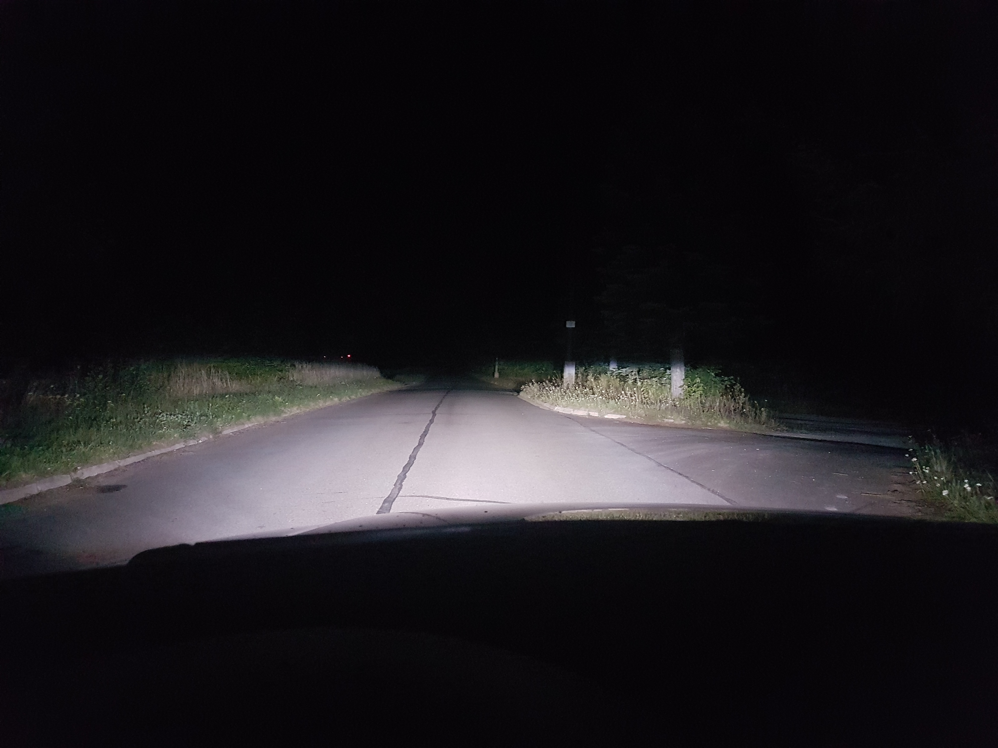

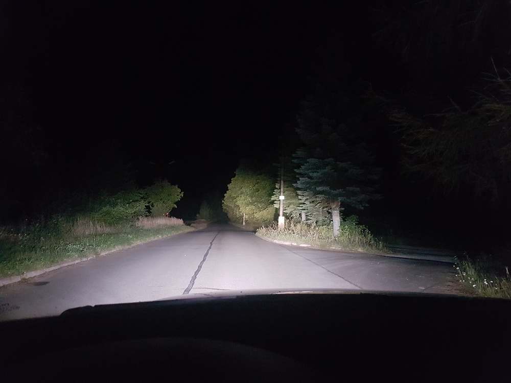

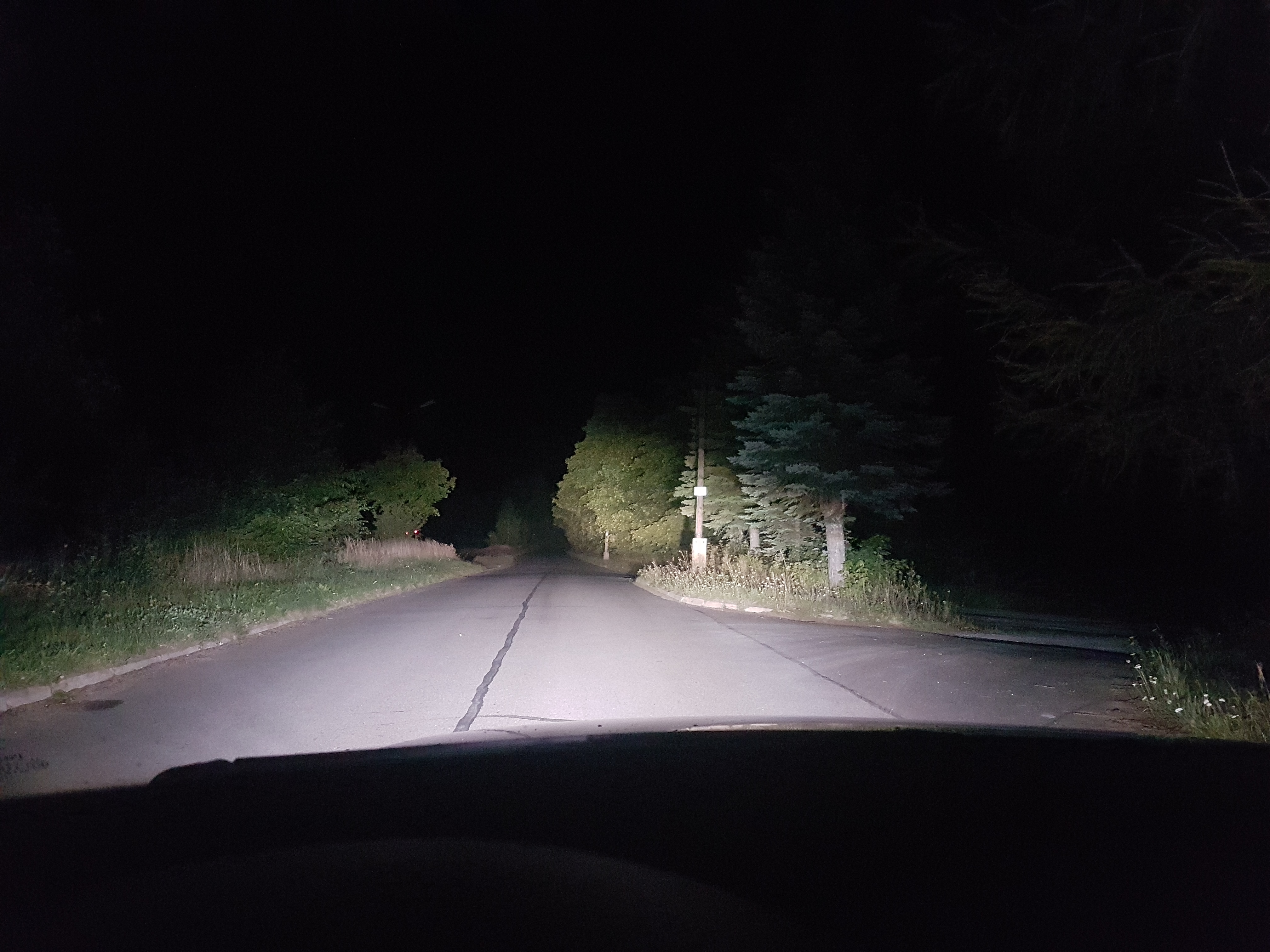

Bi led koito swieci mega, na poprzedniej stronie wrzucalem. Koszt soczewek 700zl plus robota plusem jest to ze nie ma palnikow i przetwornic i gotowe do pracy sa od razu.

Ok ok, zdjęcia widziałem ale to było na suchym, moje na suchym też dają fajnie ale na mokrym jest lipa, a jak z żywotnością?
