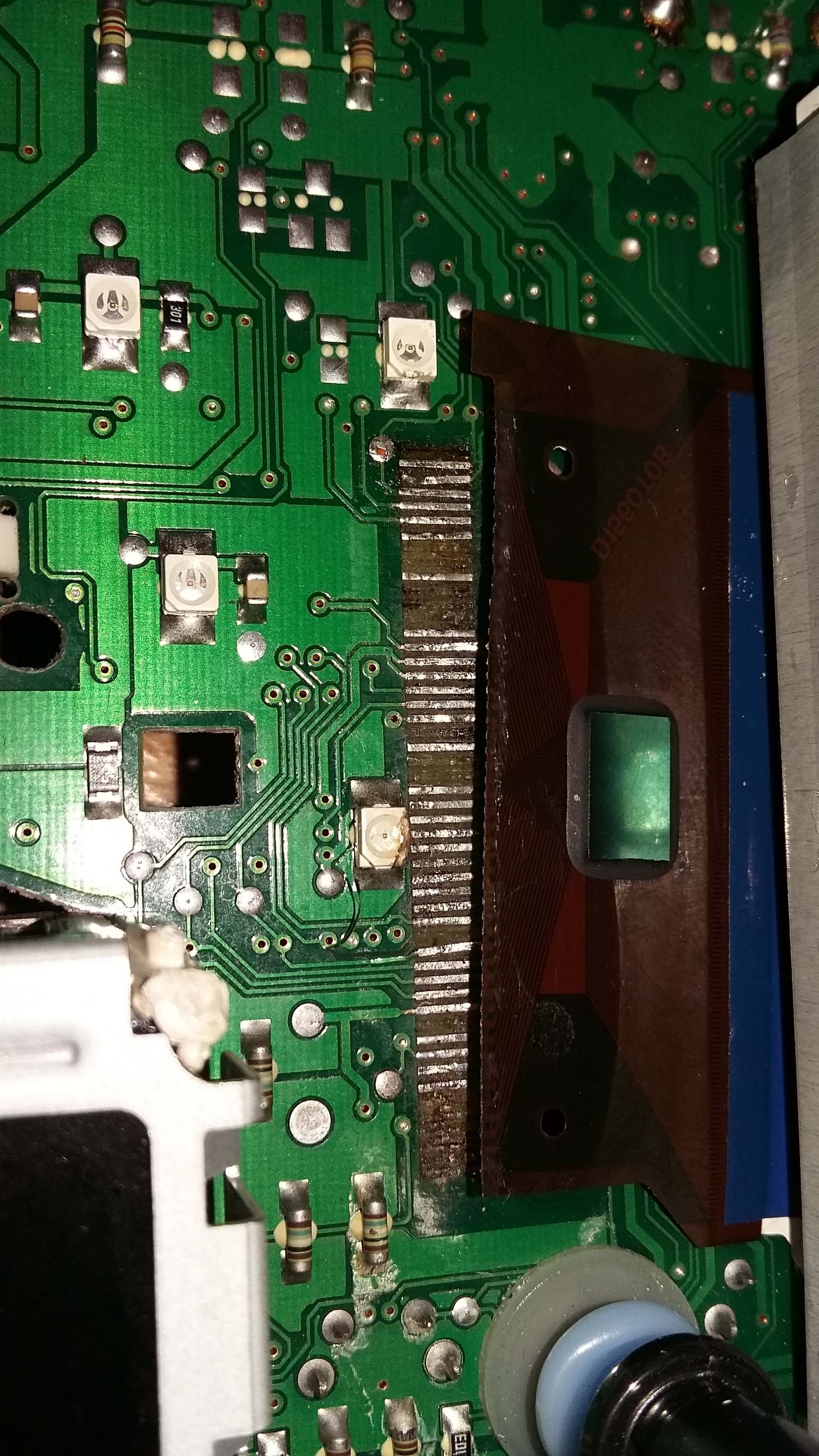

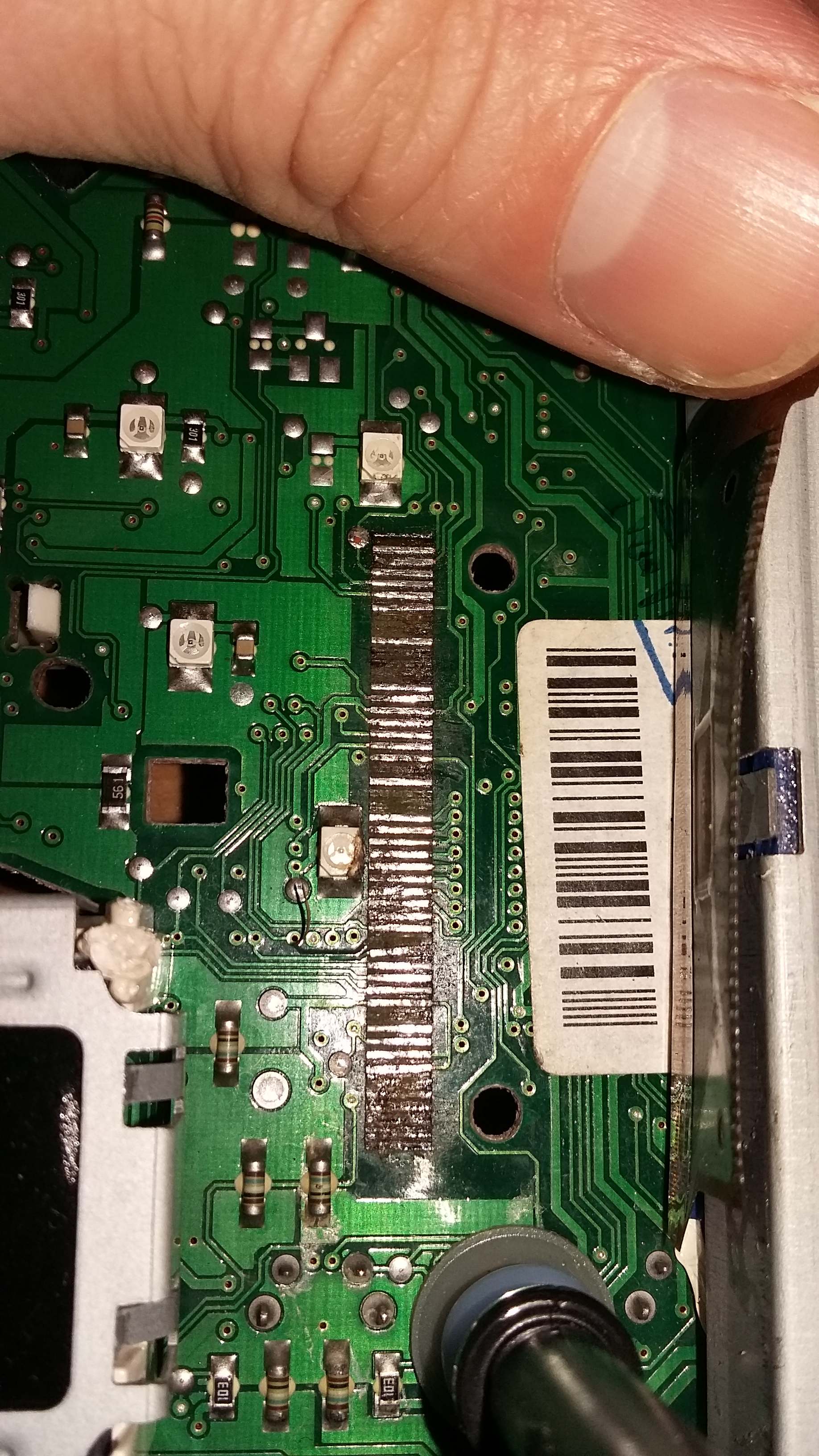

fred 0 #15 Napisano 6 sty 2018 18:32:32 Witam mądre głowy odkopuję temat żeby nie zakładać nowego bo jest trochę podobny. Kupiłem niedawno Audi S3 2001 w którym uszkodzony jest FIS dlatego kupiłem nowy wyświetlacz (VDO) i chciałem go wymienić... Po otworzeniu licznika zobaczyłem uszkodzoną płytkę a właściwie ścieżki do wyświetlacza... rozumiem że nie da się ich zreanimować tylko pytanie co dalej ??? muszę wymieniać licznik albo samą płytkę ? tylko że jeżeli płytkę to musi być z S3 bo A3 ma raczej inaczej wyskalowany licznik ... i angielski licznik z tego co wyczytałem wcześniej tez odpada tylko że do S3 są drogie tzn znalazłem anglika za 400 przedlift i po lift za 700... jest tez za 250 ale nie był sprawdzany .... co robić ? Udostępnij tę odpowiedź Odnośnik do odpowiedzi Udostępnij na innych stronach
wladi 1 622 #16 Napisano 7 sty 2018 07:38:35 Nie baw się w przekładki wymień cały licznik tylko napewno musisz wyciągnąć wsad ze starego licznika i wpakować do nowego i zakodować iPhone wladiego Udostępnij tę odpowiedź Odnośnik do odpowiedzi Udostępnij na innych stronach
fred 0 #17 Napisano 7 sty 2018 11:20:53 co to wsad ?? do czego to służy ? czyli kup kasy pójdzie na to wszystko... Udostępnij tę odpowiedź Odnośnik do odpowiedzi Udostępnij na innych stronach
wladi 1 622 #18 Napisano 7 sty 2018 11:21:50 Specjalnym programem trzeba skopiować to co masz w starym liczniku i przerzucić do nowego to tak najprościej jak się da wytłumaczyć iPhone wladiego Udostępnij tę odpowiedź Odnośnik do odpowiedzi Udostępnij na innych stronach
fred 0 #19 Napisano 7 sty 2018 11:22:48 super :/ ile taka operacja ? Udostępnij tę odpowiedź Odnośnik do odpowiedzi Udostępnij na innych stronach
wladi 1 622 #20 Napisano 7 sty 2018 11:24:05 Ja dawałem kiedyś chyba z 250 zł i ile dobrze pamietam tylko weź wszystkie kluczyki żeby od razu je przypisać do licznika iPhone wladiego Udostępnij tę odpowiedź Odnośnik do odpowiedzi Udostępnij na innych stronach
fred 0 #21 Napisano 7 sty 2018 11:26:27 (edytowane) mam jeden więc dużo roboty nie będzie a te angliki rzeczywiście różnią się wyskalowaniem ? nie wiem czy kupić anglika czy ten za 250 w ciemno i w razie czego mój poza płytką na części chociaż to rzeźba ... :/ Edytowane 7 sty 2018 11:26:55 przez fred Udostępnij tę odpowiedź Odnośnik do odpowiedzi Udostępnij na innych stronach
wladi 1 622 #22 Napisano 7 sty 2018 11:27:24 Napisz do@domin on ogarnia moment takie rzeczy iPhone wladiego Udostępnij tę odpowiedź Odnośnik do odpowiedzi Udostępnij na innych stronach
fred 0 #23 Napisano 7 sty 2018 11:28:34 dziękuję za namiar i za pomoc pozdro ! Udostępnij tę odpowiedź Odnośnik do odpowiedzi Udostępnij na innych stronach
uszol 525 #24 Napisano 7 sty 2018 15:53:01 W tym temacie tylko @Fazi Udostępnij tę odpowiedź Odnośnik do odpowiedzi Udostępnij na innych stronach
Fazi 2 #25 Napisano 7 sty 2018 16:26:50 Witam mądre głowy odkopuję temat żeby nie zakładać nowego bo jest trochę podobny. Kupiłem niedawno Audi S3 2001 w którym uszkodzony jest FIS dlatego kupiłem nowy wyświetlacz (VDO) i chciałem go wymienić... Po otworzeniu licznika zobaczyłem uszkodzoną płytkę a właściwie ścieżki do wyświetlacza... rozumiem że nie da się ich zreanimować tylko pytanie co dalej ??? muszę wymieniać licznik albo samą płytkę ? tylko że jeżeli płytkę to musi być z S3 bo A3 ma raczej inaczej wyskalowany licznik ... i angielski licznik z tego co wyczytałem wcześniej tez odpada tylko że do S3 są drogie tzn znalazłem anglika za 400 przedlift i po lift za 700... jest tez za 250 ale nie był sprawdzany .... co robić ?Minimalna szansa jest żeby to reanimować ponieważ fis china i tak nie wykorzystuje wszystkich ścieżek. Mimo to i tak dałbym nową płytę główną. Wcale nie musi być od s3. Bierzesz od a3, zmieniasz diody, wgrywasz wsad i przekladasz tarcze itp. Udostępnij tę odpowiedź Odnośnik do odpowiedzi Udostępnij na innych stronach
