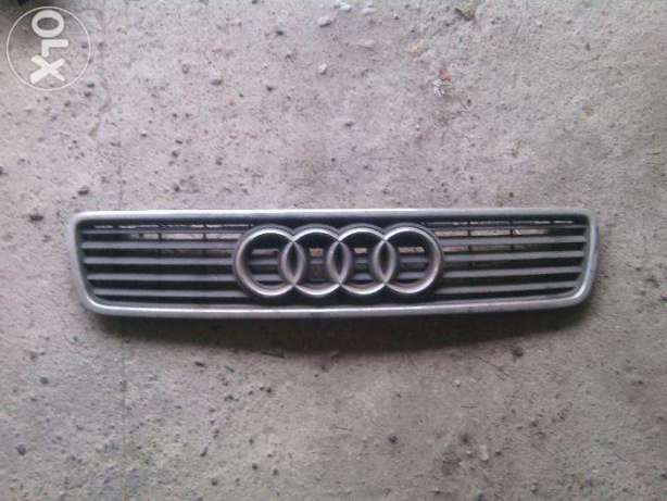

GRILL PRZEDLIFTOWY
Linie poziome skierowane bardziej ku dołowi w porównaniu z poliftem, ramka chrom jest "węższa" ma inny kształt w porównaniu z poliftem.
Linie poziomie w obszarze loga audi są jednakowe i równoległe do siebie jak reszta lini poziomych poza logiem. Linie pionowe schowane głęboko w grill, prawie nie widoczne.

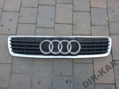

GRILL POLIFTOWY
Linie poziome skierowane bardziej ku górze, ramka chrom wyraźnie szersza i wyprofilowana, linie pionowe bardziej wysunięte do przodu grilla,
linie poziomie mają inny kształt i nie zbiegają się równolegle w obszarze OOOO tak jak jest w przedlifcie, mają swój osobny profil.
Porównanie grillów przedlift(na dole), polift(na górze), obydwa są P&P w dwie strony z jednym wyjątkiem niektóre auta z początku produkcji (95r) mogą mieć inny kształt cięgna od otwierania maski co może utrudniać poprawny montaż grilla. W tym przypadku z pomocą przyjdzie pilnik.
