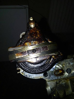

Zaczyna się od dzwonienia z okolic głowicy przy porannym rozruchu (dokładnie między grodzią a głowicą bo tam znajduje się napinacz) następnie zaczyna brakować mocy, samochód ospale reaguje na gaz. Kolejnym a zarazem objawem świadczącym o tym, że napinacz swoje najlepsze chwile miał już za sobą jest męczący dźwięk "diesla", klekotanie zza głowicy na jałowym biegu, na rozgrzanym silniku a wraz z nim pojawienie się błędu 17936-cramshaft timing adj od czujnika położenia wałka rozrządu (czujnik halla). I to czas najwyższy aby zainteresować się jego wymianą. Poniżej przestroga.
W tym przypadku łańcuch nie spadł z napinacza i obyło się bez kolizji ale należy pamiętać, że cały starty ślizg krąży gdzieś w filmie olejowym i robi non stop szkody a i może się zdarzyć tak, że łańcuch spadnie ze względu na brak ślizgu i dojdzie do spotkania tłoków z zaworami. Wtedy silnik nadaje się tylko na złom.

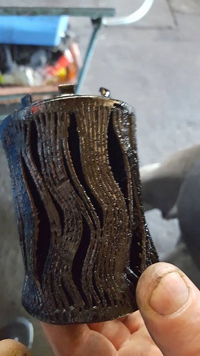

Mała przestroga jeżeli chodzi o olej marki Castrol, oto co zrobił on z filtrem oleju w Audi A4 B7 2.0 TDI.
Zastanówcie się czy warto oszczędzać na oleju.

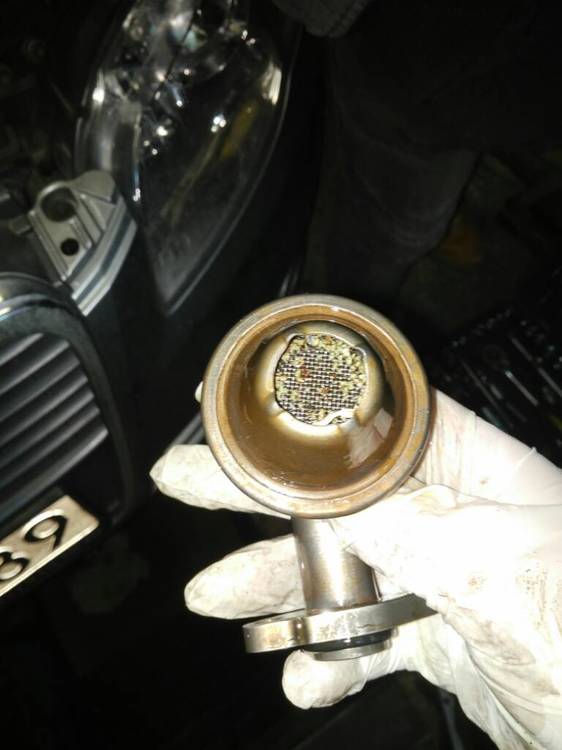

- jeśli ciśnienie oleju nok to należy zrzucić miskę olejową i sprawdzić stan smoka, może być zapchany nagarem i utrudniać pompie podanie odpowiedniego ciśnienia

Napinacz jest elementem, który zużywa się w bardzo małym stopniu, warto sprawdzić go wizualnie czy ślizgi nie są wytarte oraz na pewno trzeba wykonać test i próbować wcisnąć go z dużą siła palcem. Napinacz nie ma prawa drgnąć - ma stawiać opór. Jeśli się poddaje (ugina się do 2-3mm to kwalifikuje się do wymiany). Między górnym a dolnym ślizgiem jest sprężyna, która przez wieloletnią eksploatacje traci swoją sprężystość oraz twardość. Jeśli test napinacza wychodzi pozytywnie to zużyty jest łańcuch => rozciąga się i napinacz nie jest w stanie odpowiednio go napiąć przez co trze o pokrywę zaworów bądź głowicę.
