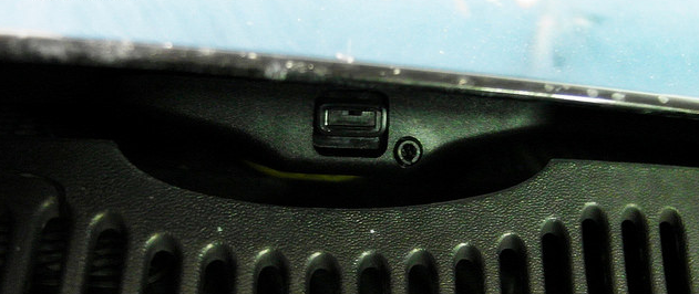

2. Teraz należy wymontować stare spryski. Aby tego dokonać podważamy je płaskim wkrętakiem (najlepiej cienkim) i powinnny wyskoczyć a właściwie muszą wyskoczyć. Następnie odpinamy wtyczkę i przewód od wody
Dobrze by było też odwinąć odrobinę taśmy, ponieważ w nowych spryskach wtyczka od grzania jest od drugiej strony

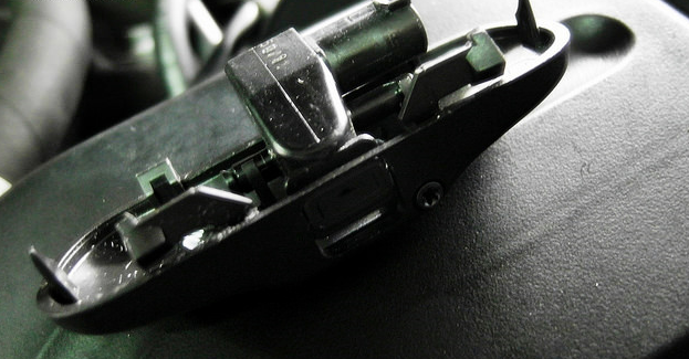

3. Zakładamy adapter, wkładamy go tak widać na zdjęciach
Montaż wg elsy
