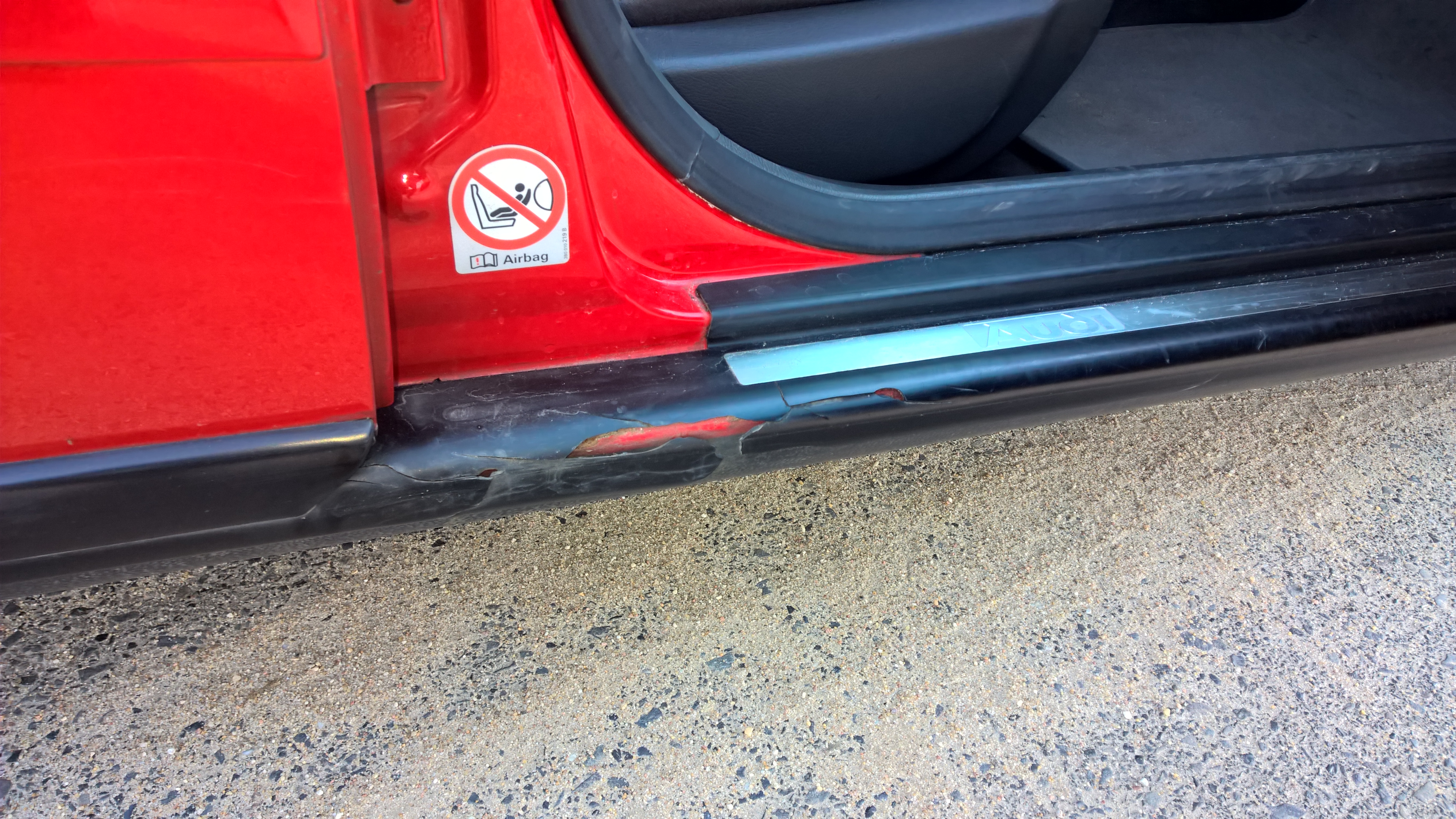

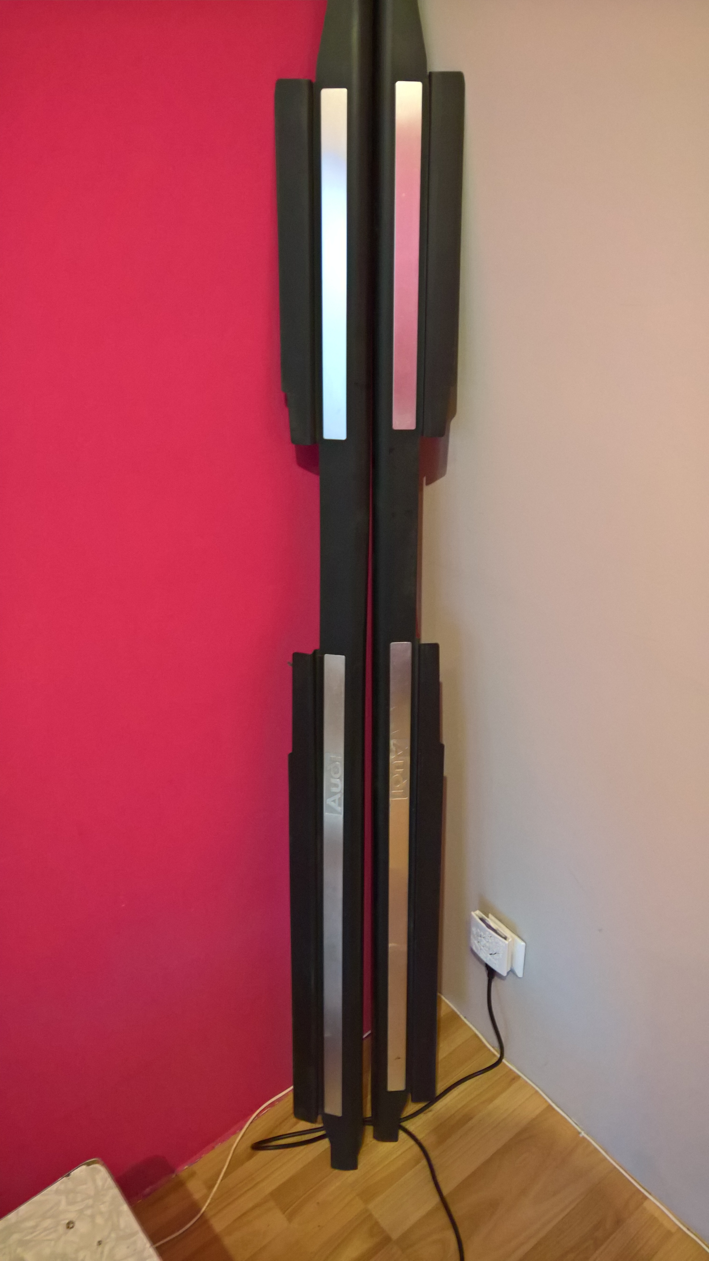

Moje stare listwy progowe skończyły żywot już dawno. Miałem okazje zakupić w fajnej cenie więc kupiłem od razu. Teraz pytanie na co je przykleić i czy dam rade zrobić to bez ściągania drzwi.
Z góry dzięki za rady.
Fotki żeby było wiadomo które listwy.
Ja u siebie w B6 kleiłem tak jak w oryginale na taśmę 3M więc myśle że u Ciebie też się sprawdzi
Spokojnie sciagniesz listwy bez ruszania drzwi(ale namordujesz sie z nimi) Na pewno pod nimi bedzie niezły bałagan, parchy itp. Dobrze by bylo, żebys kupił czerwony szprej i cos do zeszlifowania rdzy i to zaprawił ładnie. Jak ladnie porobisz i wyszlifujesz powierzchnie to wtedy klej do szyb i masz pewnosc ze tam woda nie bedzie podchodzic jak dobrze uszczelnisz
a jak bedzie gdzies nieszczelne to woda bedzie stac a to gó**o gnić...
na purchle w budzie polecam druciak z wierzchu, lekko podszlifowac, rdze dobrze wysmarować fosolem @grucha mi go ostatnio zaprezentował na przykładzie rdzy w podstopnicy, żre rdze jak kłysek filety - do czysta. :grin:
Przewalić jakimkolwiek szprejem i wysmarować bitexem.

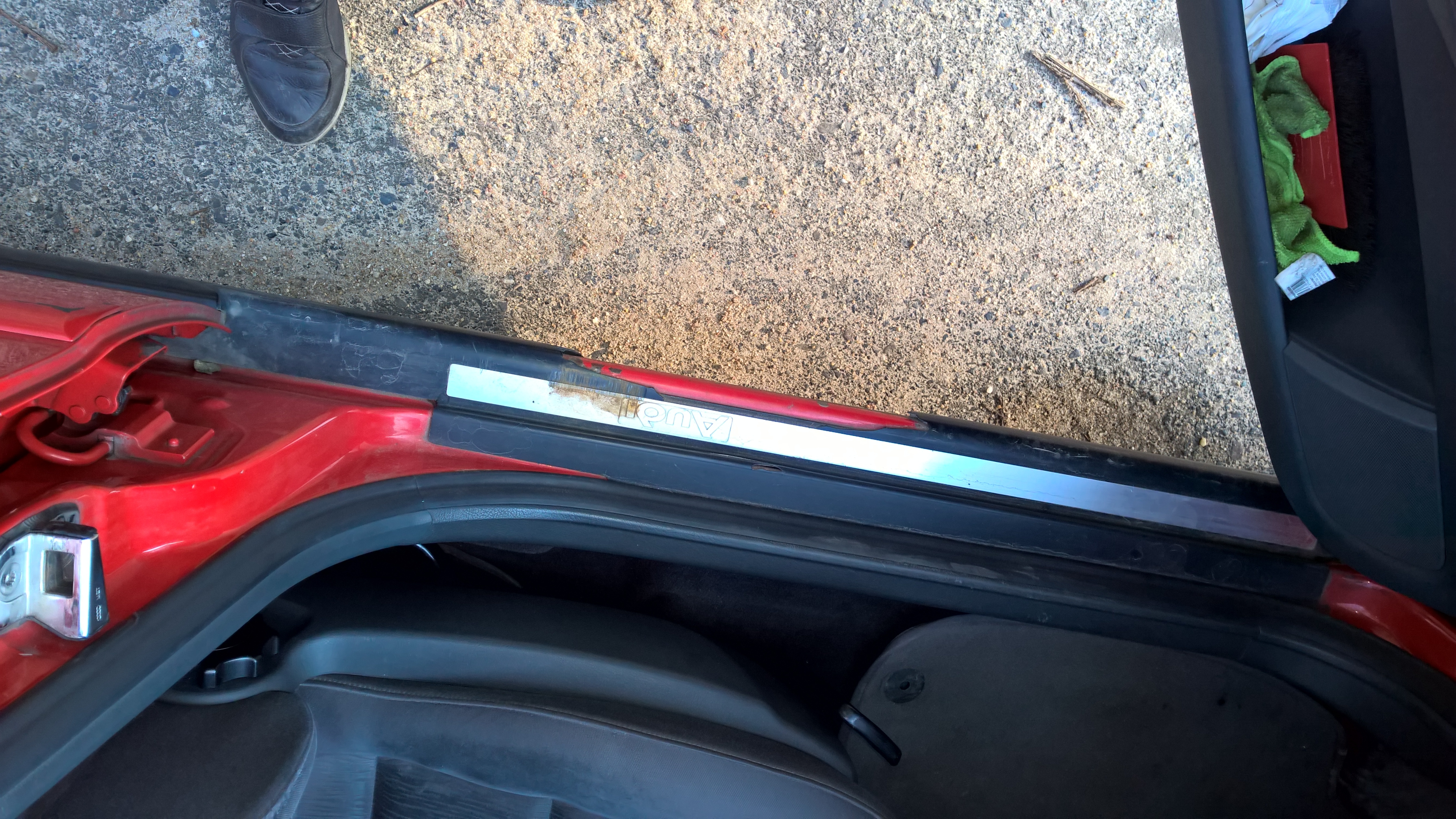

Po oderwaniu listew na progach zostaną resztki taśmy dwustronnie klejącej. Najłatwiej usuniesz za pomocą takiego krążka:
http://warsztat24.pl/product?productId=01080205/krazek-do-usuwania-tasm-dwustronnie-klejacych/&gclid=CM3to7mN7s4CFeXFcgodZ3AHcQ
Wkładasz we wkrętarkę i jedziesz. Tylko za dużych obrotów nie dawaj bo pali taśmę i słabo usuwa. Tym krążkiem usuniesz resztki taśmy z progów i listew, które chcesz założyć. Ja do klejenia użyłem taśmy dwustronnej tesa do montażu luster - odporna na wilgoć i wodę.

Listwy już zdążyłem wyczyścić domowym sposobem. Jutro biorę się za odrywanie starych, ocenimy skale zniszczenia pod nimi. Jak nocki ostatniej nie będzie to już jutro nowe wpadną chyba że skala zniszczeń będzie duża to dopiero w sobotę. Na pewno zdam relacje z operacji.
