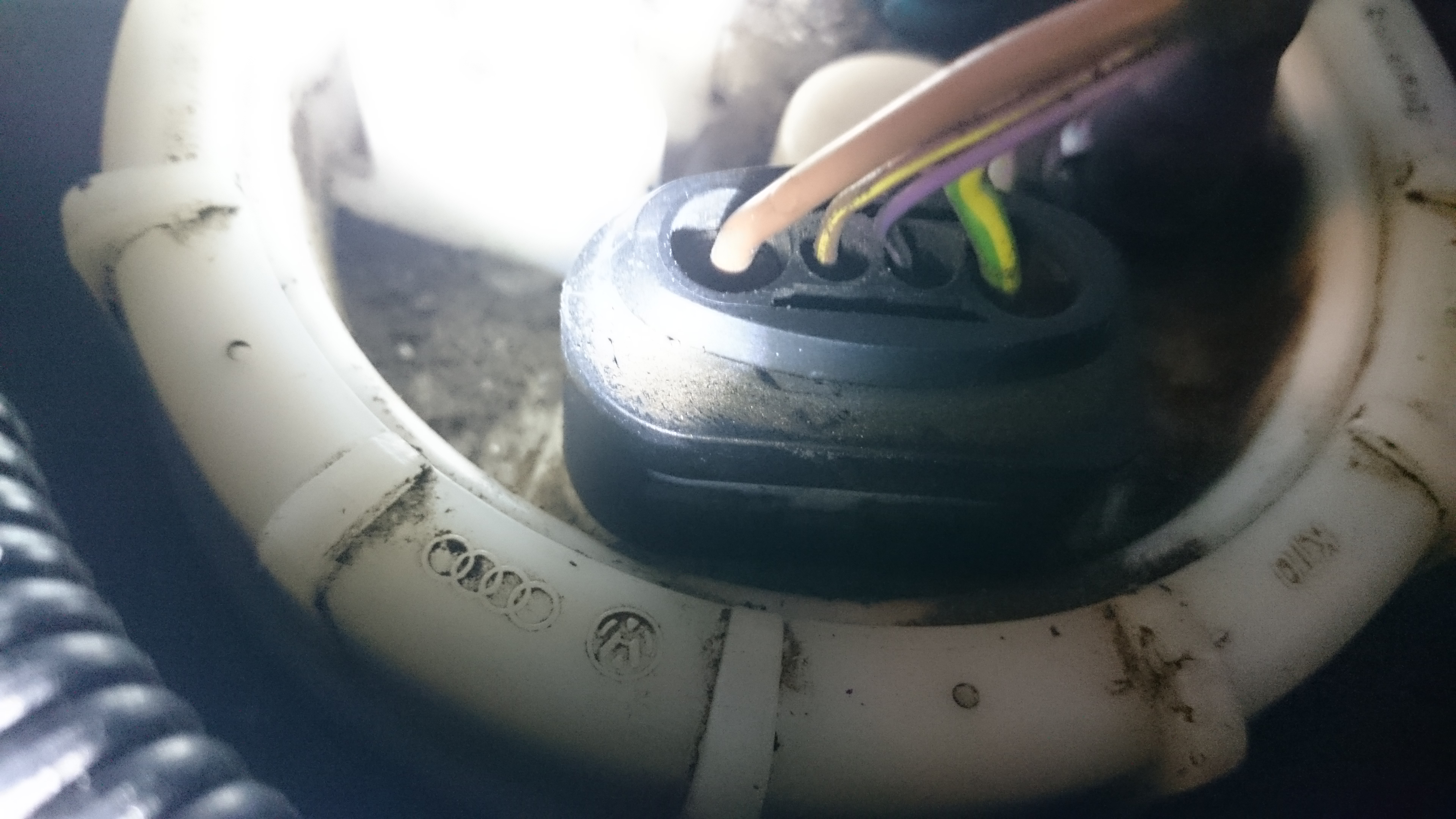

jacek70 1 481 #3 Napisano 24 lis 2016 13:46:54 Prawdopodobnie masz 4 kable grubszy brązowy to minus , takiej samej grubości zielono - żółty to plus.Dwa cieńsze w środku wtyczki to wskaźnik paliwa . Udostępnij tę odpowiedź Odnośnik do odpowiedzi Udostępnij na innych stronach

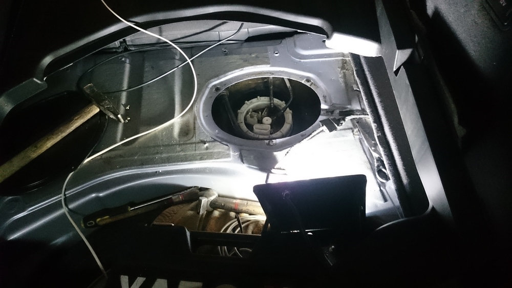

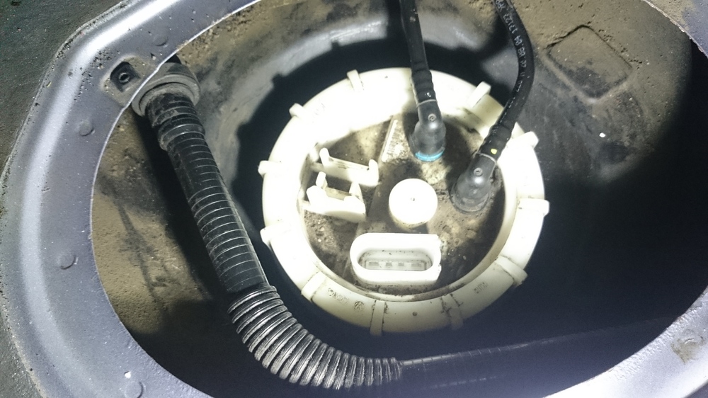

BloodADM 0 #15 Napisano 1 gru 2016 13:13:59 Podsyłam zdjęcia jak to wygląda w avancie pompa paliwa jest w bagażniku pod plastikową obudową Udostępnij tę odpowiedź Odnośnik do odpowiedzi Udostępnij na innych stronach
