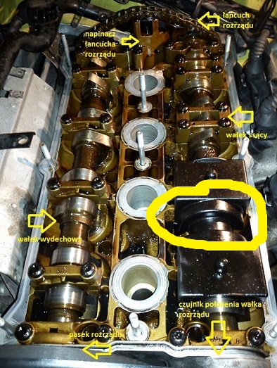

uszol 525 #18 Napisano 18 sty 2017 15:00:41 (edytowane) 30 minut temu, TomOskroba napisał: jest jeszcze jedna sprawa. OD CHOLERY NAGARU wyluzuj to co widzisz po odkręceniu korku wlewu oleju to plastikowa osłona na wałki (a konkretnie to co zaznaczylem zoltym kolkiem na zdjeciu) u mnie jest podobnie a po zdjeciu pokrywy czyściutko 18 minut temu, TomOskroba napisał: pytanie na ile niebezpieczny jest nagar jeżeli jest go naprawdę sporo ? ;) odkrecisz pokrywe bedziesz widzial co sie dzieje, generalnie jezeli jest duzo nagarow w silniku i wlejesz porzadnego syntetyka ktory rowniez plucze silnik i do tego plukanke to pojezdzisz 3-4k tys km i pompa oleju prawdopodobnie sie podda, tak bylo u mnie wymienilem napinacz zalalem 5w40 motula zeby nie dostawal po du**e i po 3tys km odezwala sie pompa jak syf sie rozpuscil no chybe byl to totalny zbieg okolicznosci ale mimo wszystko po plukance zrzucilbym miske i wszystko wyczyscil warto to zrobic w kazdym 1.8t po zakupie z nie wiadomych rąk Edytowane 18 sty 2017 15:07:44 przez uszol Udostępnij tę odpowiedź Odnośnik do odpowiedzi Udostępnij na innych stronach
TomOskroba 85 #19 Napisano 18 sty 2017 15:08:38 (edytowane) :O czyli Panika nie potrzebna dzięki wielkie ! Cytuj odkrecisz pokrywe bedziesz widzial co sie dzieje, generalnie jezeli jest duzo nagarow w silniku i wlejesz porzadnego syntetyka ktory rowniez plucze silnik i do tego plukanke to pojezdzisz 3-4k tys km i pompa oleju prawdopodobnie sie podda, tak bylo u mnie wymienilem napinacz zalalem 5w40 motula zeby nie dostawal po du**e i po 3tys km odezwala sie pompa jak syf sie rozpuscil no chybe byl to totalny zbieg okolicznosci ale mimo wszystko po plukance zrzucilbym miske i wszystko wyczyscil warto to zrobic w kazdym 1.8t po zakupie z nie wiadomych rąk na pewno tak zrobię. na razie zalany motul. zrobie pare tysi i po następnej wymianie czyszczenie smoczka i michy olejowej. zrobię też uszczelkę pod pokrywą zaworów więc od razu zobaczę jak to wszystko wygląda. jeżeli spoko to daruję sobie tą płukankę ;) Edytowane 18 sty 2017 17:08:07 przez TomOskroba Udostępnij tę odpowiedź Odnośnik do odpowiedzi Udostępnij na innych stronach
