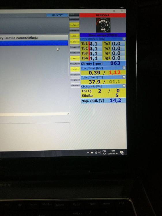

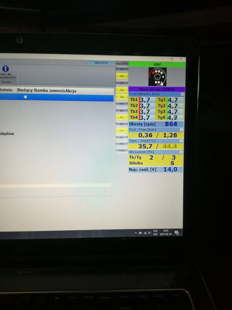

CWIARTEK 633 #26 Napisano 9 mar 2017 16:06:53 Bardziej w programie do nevo Udostępnij tę odpowiedź Odnośnik do odpowiedzi Udostępnij na innych stronach
k232 48 #27 Napisano 9 mar 2017 16:08:11 1 minutę temu, CWIARTEK napisał: Bardziej w programie do nevo To widać na zdjęciach, które wczoraj dodałem, czy to za mało? Udostępnij tę odpowiedź Odnośnik do odpowiedzi Udostępnij na innych stronach
CWIARTEK 633 #28 Napisano 9 mar 2017 16:12:30 Czasów na benzynie nie widać. Przełącz na benzynę i zobacz jakie są. Udostępnij tę odpowiedź Odnośnik do odpowiedzi Udostępnij na innych stronach
k232 48 #29 Napisano 9 mar 2017 16:17:53 W pierwszym oknie PB w drugim LPG, no dobra, idę ogarnąć to. Udostępnij tę odpowiedź Odnośnik do odpowiedzi Udostępnij na innych stronach

k232 48 #31 Napisano 10 mar 2017 13:53:31 A jednak są inne czasy.. Dodatkowo w przeciągu 3 dni wywaliło mi drugi raz błąd : 00561 - Mixture Adaptation 12-00 - Adaptation Limit ( MUL ) Excceeded Udostępnij tę odpowiedź Odnośnik do odpowiedzi Udostępnij na innych stronach
CWIARTEK 633 #32 Napisano 10 mar 2017 14:03:54 Ja pracuje do 19 i nie mam czasu Zabardzo przez tel nawijać. Na gazie za bogato na wolnych obrotach. A druga sprawa to temperatura refuktora. 40-45st to za mało. No chyba że silnik nie rozgrzany. Udostępnij tę odpowiedź Odnośnik do odpowiedzi Udostępnij na innych stronach
k232 48 #33 Napisano 10 mar 2017 14:29:37 24 minuty temu, CWIARTEK napisał: A druga sprawa to temperatura refuktora. 40-45st to za mało. No chyba że silnik nie rozgrzany. Na to nie patrzymy bo auto chwilę stało także na pewno ostygł troszkę. Czyli na PB jest wszystko ok ?? Jak będziesz miał czas to podpowiedz co zrobić aby te czasy były takie same Udostępnij tę odpowiedź Odnośnik do odpowiedzi Udostępnij na innych stronach
CWIARTEK 633 #34 Napisano 13 mar 2017 23:00:47 Przechodzisz w okno model (F9) . Na benzynie odczytujesz jaki jest czas wtrysku benzyny, przełączasz na lpg i odczytujesz czasy wtrysku benzynowe. Jeśli są inne zmieniasz po prawej stronie w "kalibracja biegu jałowego " . Jeśli czasy wtrysku benzynowe na gazie są mniejsze niż czasy wtrysku benzynowe na benzynie oznacza to że mieszanka jest za bogata i trzeba punkt P1 Gz oraz P2 Gz obniżyć, jeśli jest odwrotnie oznacza to że mieszanka jest uboga czyli punkty P1 Gz i P2 Gz podnosimy do góry. Reasumując, dążymy do tego aby czasy wtrysku benzynowe na gazie były zbliżone do czasów benzynowych na benzynie. Czasem trzeba zatwierdzić przyciskiem zapisz jak jest widoczny. Można jeszcze obniżyć lub podnieść ręcznie niebieską linię aby się pokrywała z modelem biegu jałowego. W programie w zakładce dokumentacja są pdfy z opisem regulacji. 1 Udostępnij tę odpowiedź Odnośnik do odpowiedzi Udostępnij na innych stronach

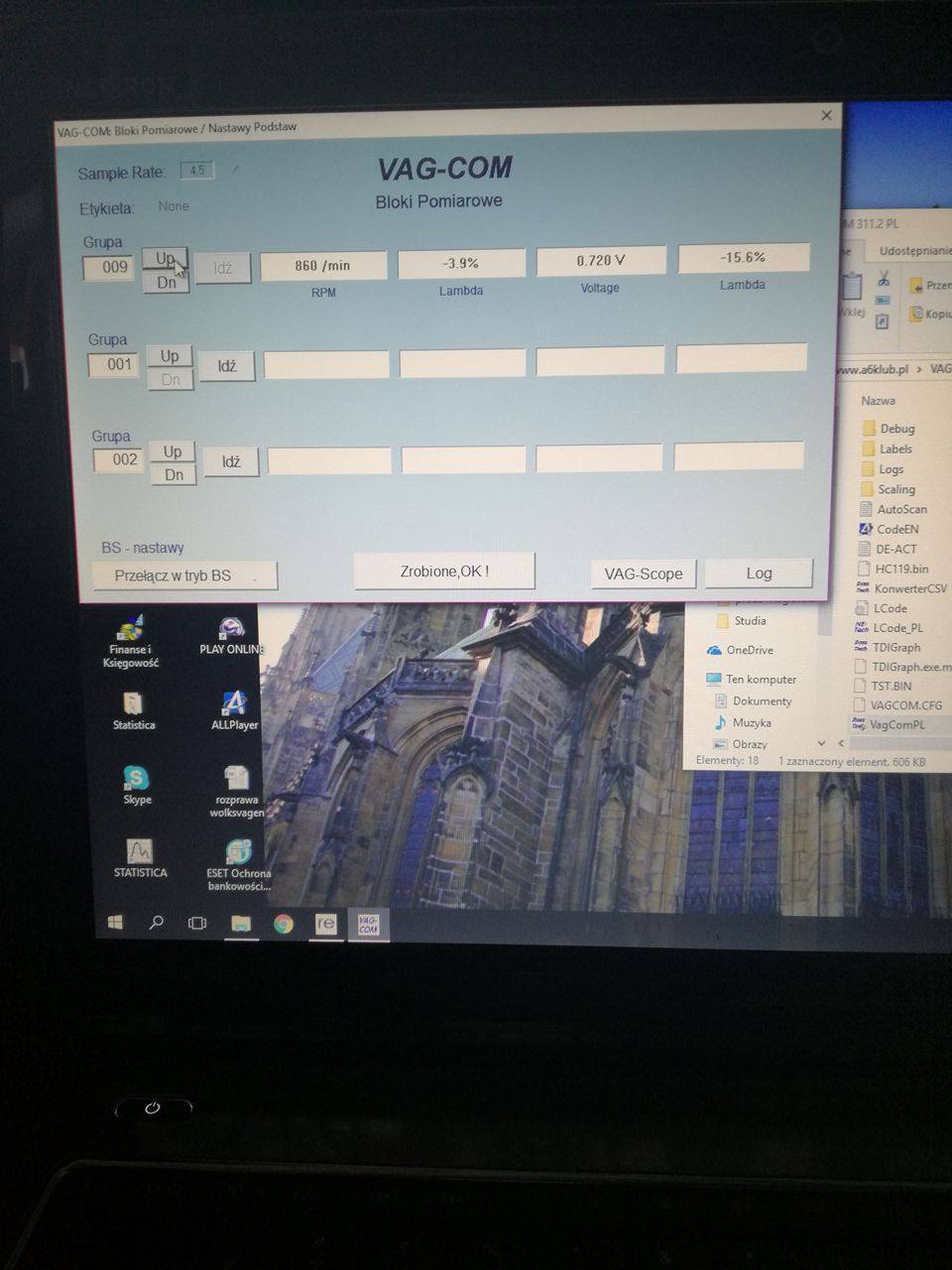

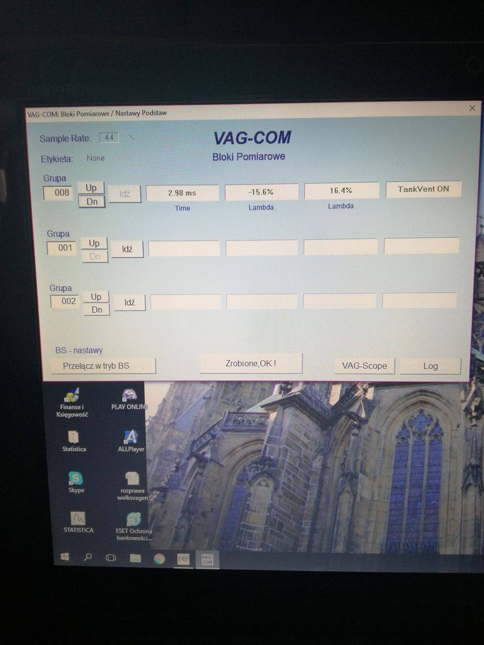

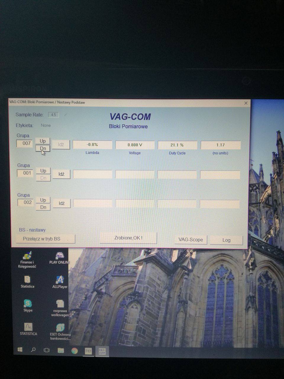

k232 48 #50 Napisano 16 mar 2017 16:00:52 Panowie, to chyba jednak coś z benzyną jest nie tak... Udostępnij tę odpowiedź Odnośnik do odpowiedzi Udostępnij na innych stronach
