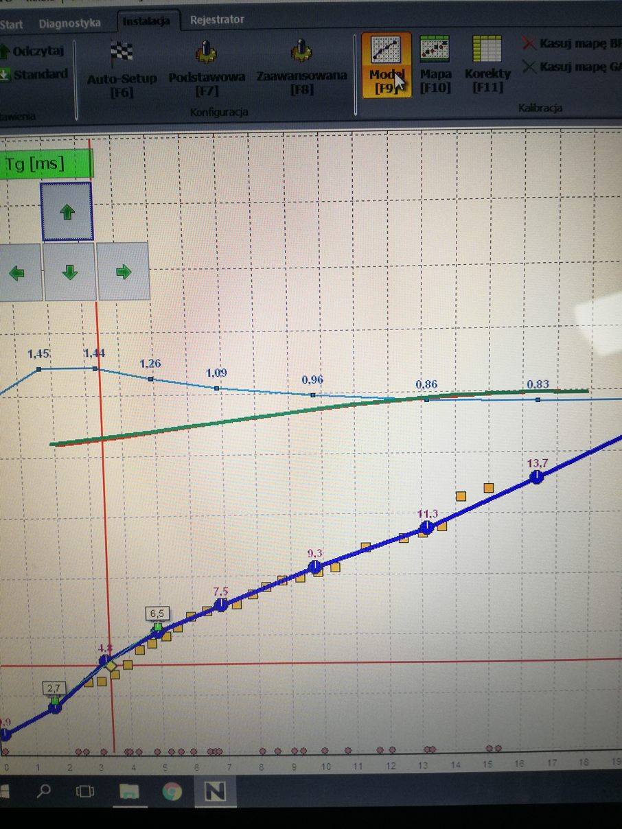

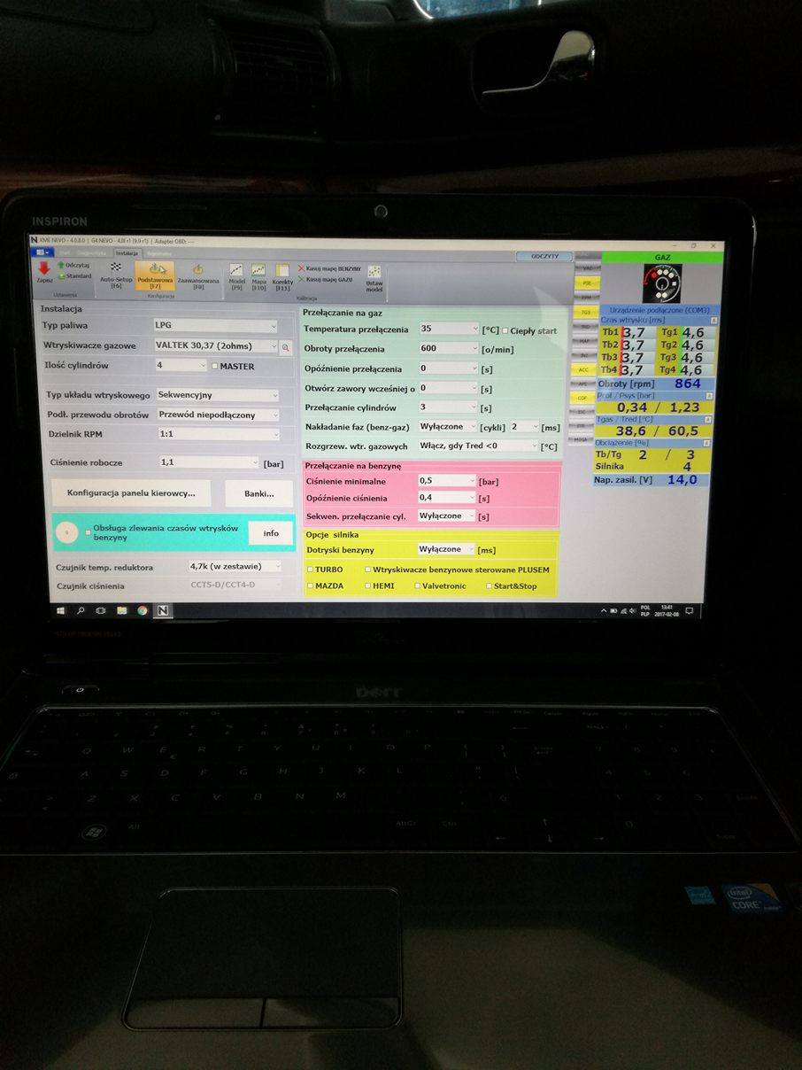

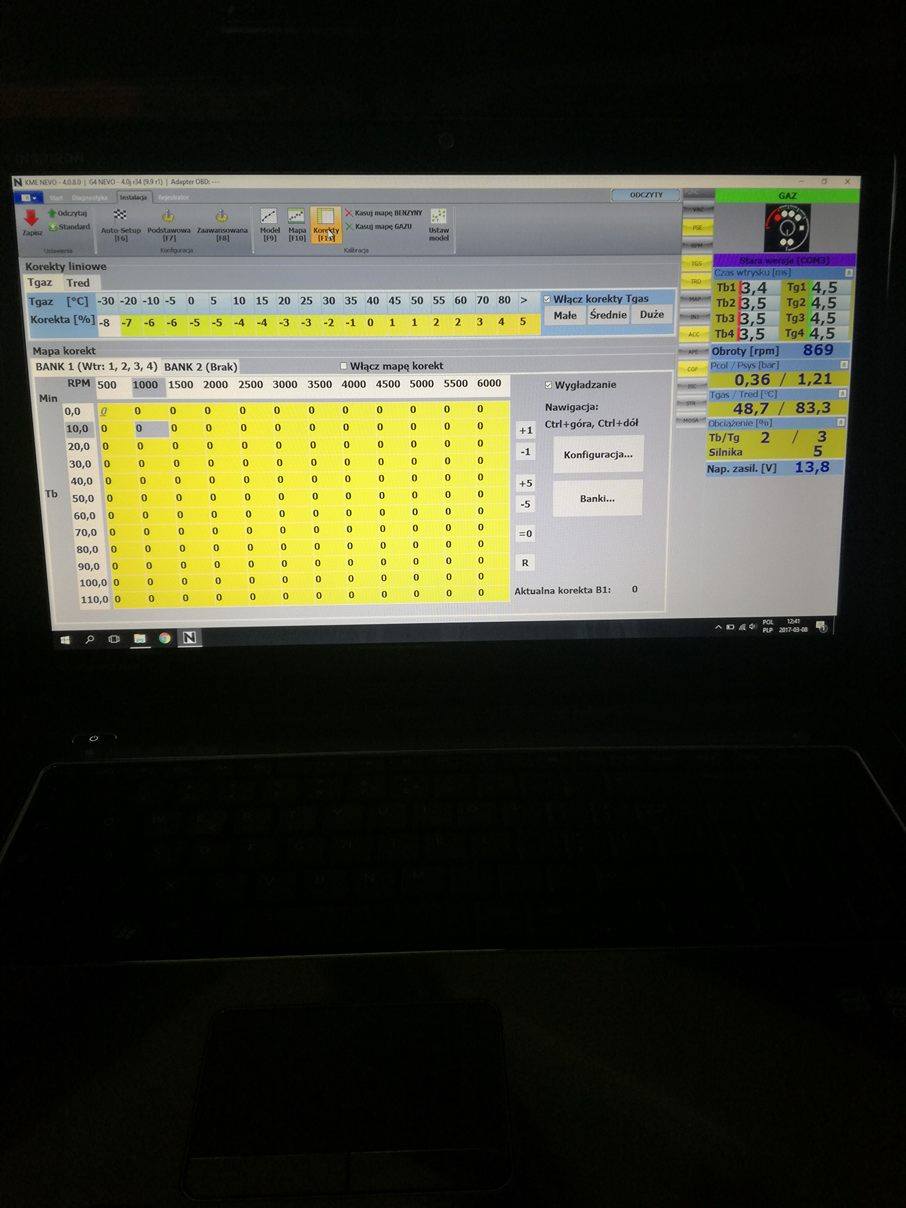

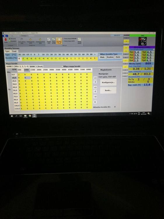

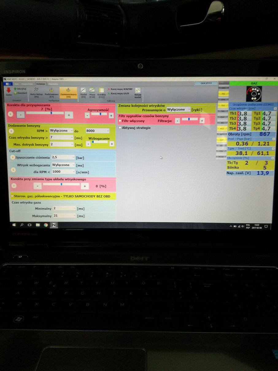

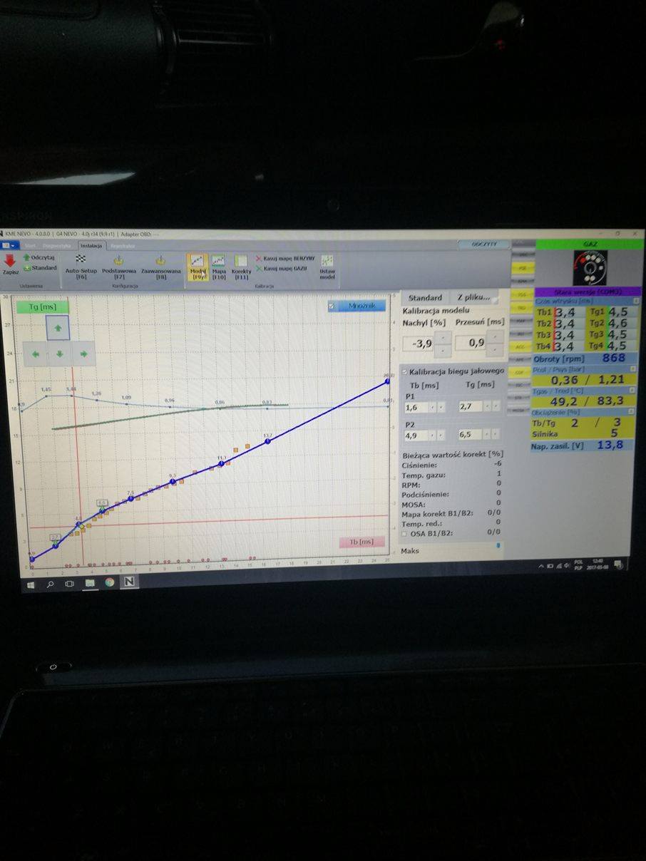

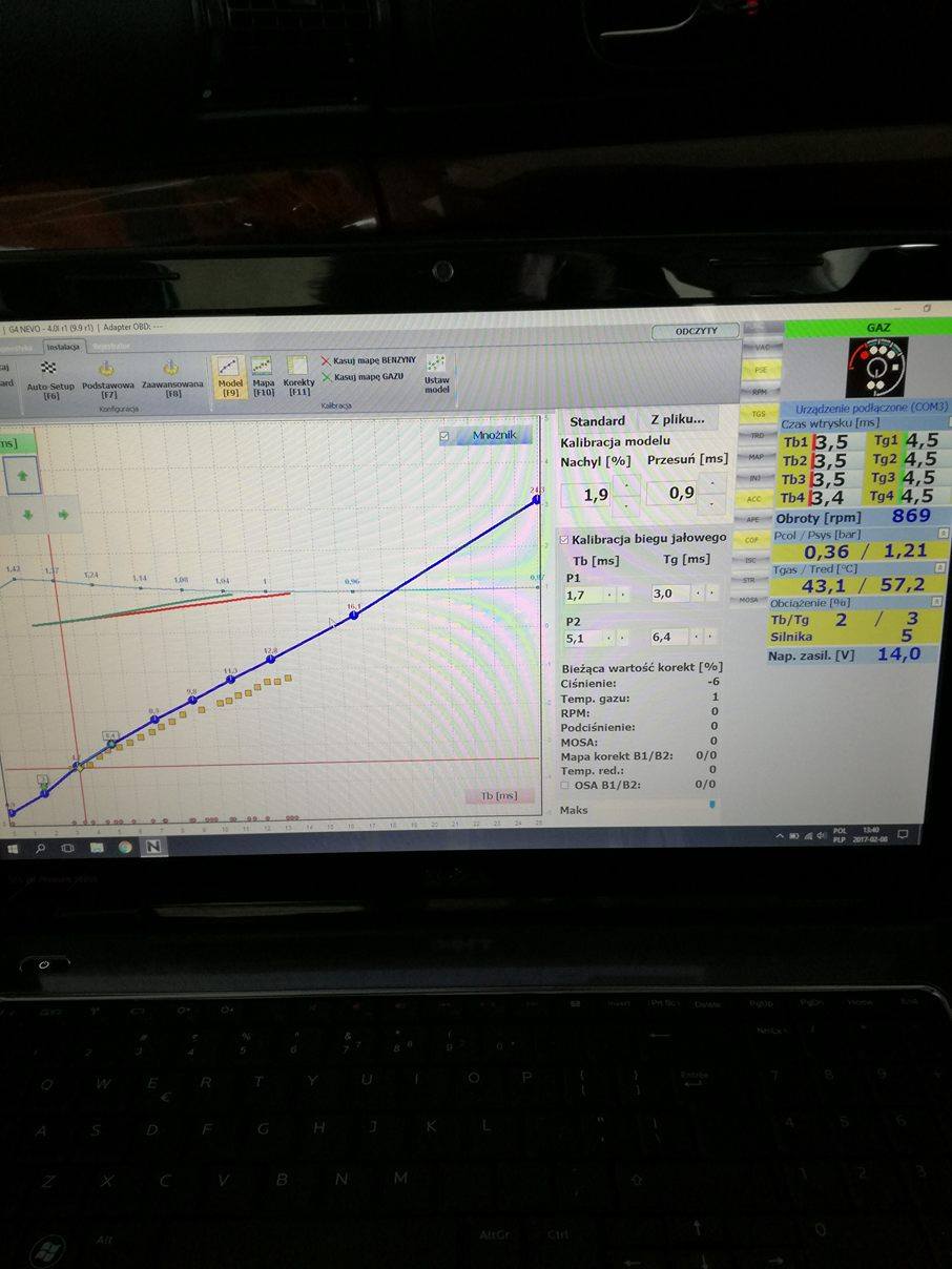

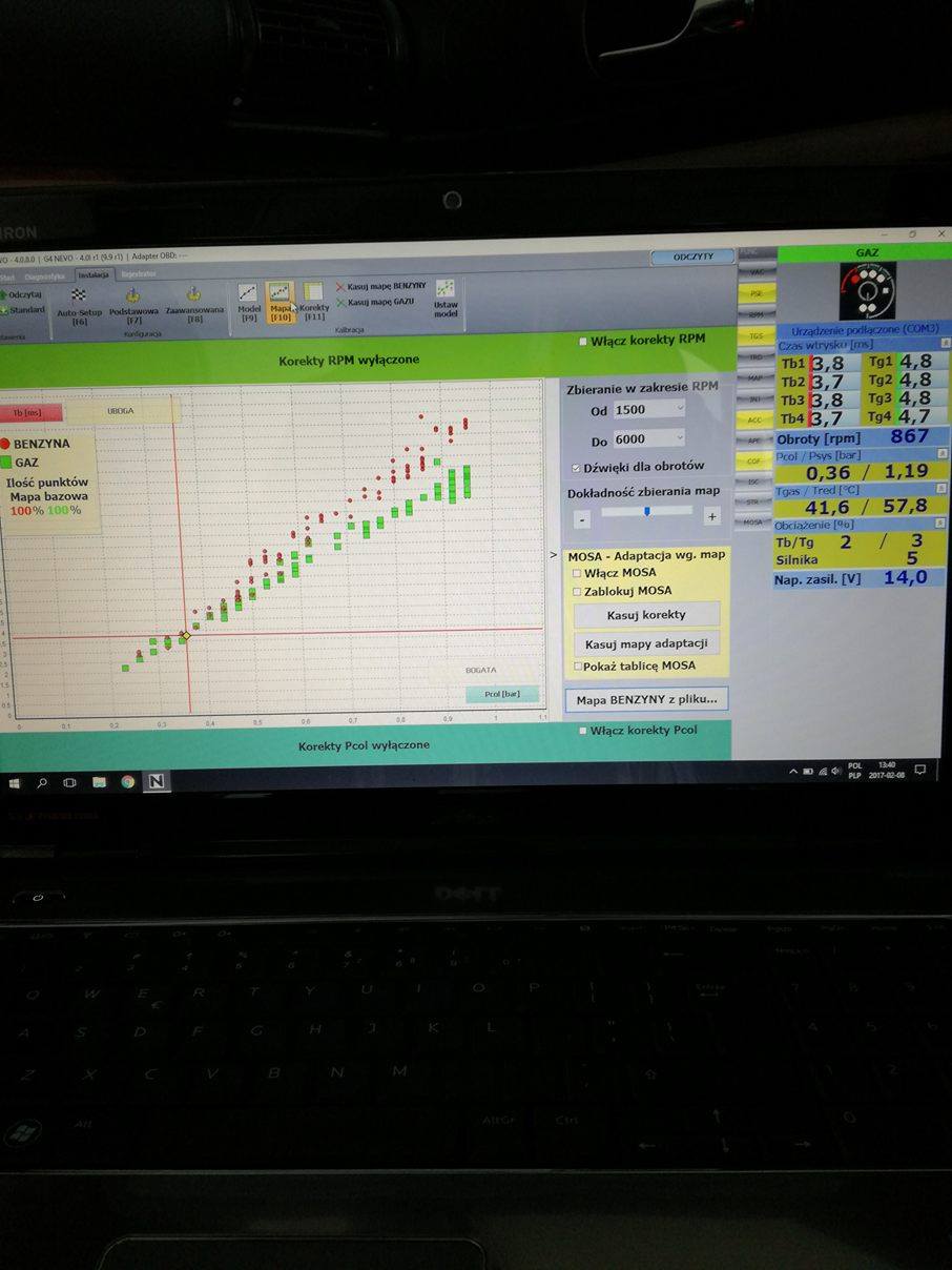

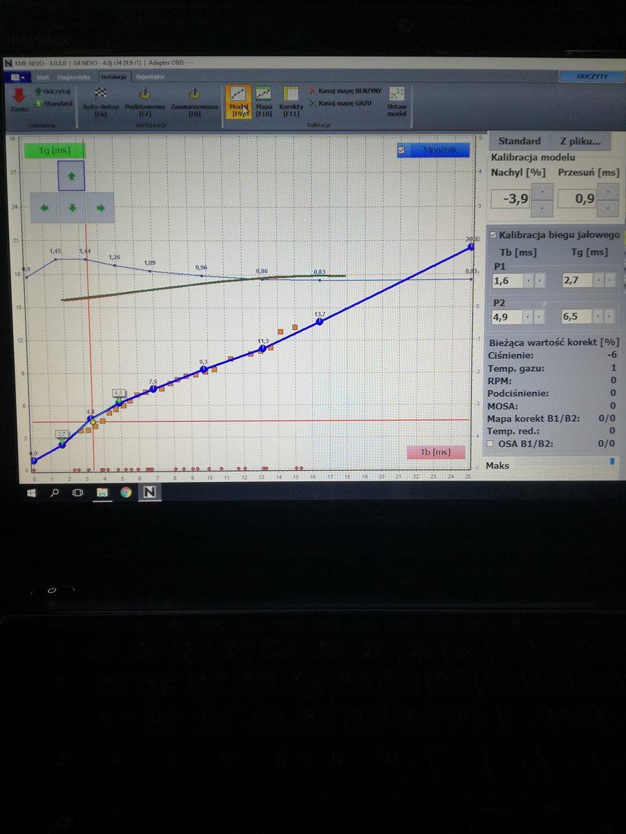

k232 48 #1 Napisano 8 lut 2017 12:56:06 Panowie, wstawiam filmik, objaw pokazuje się tylko na LPG przy dojeżdżaniu do świateł i wciśnięciu sprzęgła. Wklejam również zdjęcia odczytów LPG, proszę o pomoc Udostępnij tę odpowiedź Odnośnik do odpowiedzi Udostępnij na innych stronach

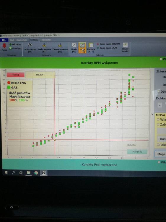

jacek70 1 481 #6 Napisano 9 lut 2017 13:07:59 Jak dla mnie to te mapy są rozjechane. Aby było dobrze muszą się pokrywać Pb z LPG. A tu widać że nie jest tak do końca. Udostępnij tę odpowiedź Odnośnik do odpowiedzi Udostępnij na innych stronach
k232 48 #7 Napisano 9 lut 2017 13:16:07 No właśnie, mapy ustawiane w Niwiskach Multiserwis, niby jeden z lepszych serwisów w PL. Udostępnij tę odpowiedź Odnośnik do odpowiedzi Udostępnij na innych stronach
jacek70 1 481 #8 Napisano 9 lut 2017 13:26:14 No to czemu kreski nie leżą na sobie ? Mnie jak spec usrawiał mapę to LPG biegło niemal identycznie jak Pb i było ok , wiec tak tylko pytam. Udostępnij tę odpowiedź Odnośnik do odpowiedzi Udostępnij na innych stronach
k232 48 #9 Napisano 9 lut 2017 13:54:59 Też sobie zadaję to pytanie, dzwonię do majstrów i się dowiem :P Udostępnij tę odpowiedź Odnośnik do odpowiedzi Udostępnij na innych stronach

HarryH 20 #13 Napisano 5 mar 2017 09:27:33 Ustaw mapy LPG bo one rozjeżdżają Ci korekty na PB, dlatego falują obroty. Masz kabel VAG? Zresetuj zapamiętane wartości na kompie PB i pojeździj na samej benzynie i nie będzie falowało. I gaz do ustawienia na drodze, mapy muszą się pokrywać. Udostępnij tę odpowiedź Odnośnik do odpowiedzi Udostępnij na innych stronach
k232 48 #14 Napisano 6 mar 2017 04:50:06 Gazownik mi stroił auto po korektach pb i na mapy nie kazał patrzeć tylko na korekty, ja się nie znam na tych korektach, u mnie falowanie jest spowodowane niewydolnym reduktorem. Na pb falowania nie ma. Udostępnij tę odpowiedź Odnośnik do odpowiedzi Udostępnij na innych stronach
TomOskroba 85 #15 Napisano 7 mar 2017 14:29:17 miałem podobnie, u Ciebie lpg nie pokrywa się z PB, zajmij się w pierwszej kolejności dostrojeniem, po wystrojeniu lpg mój ALT nawet nie odważył się raz zafalować :P z tymi najlepszymi w PL to bym uważał bo ja o każdym zakładzie słyszę taką opinię. wszyscy kuwa podium :p Udostępnij tę odpowiedź Odnośnik do odpowiedzi Udostępnij na innych stronach
k232 48 #16 Napisano 7 mar 2017 18:23:25 Jak pozbyć się " resetowanie sterownika lpg " ? Kasuje mi sterownik lpg przy każdym odpalaniu auta.. Może tutaj jest problem ? Może gazownik jak zmieniał elektrykę to coś źle podpiął? Udostępnij tę odpowiedź Odnośnik do odpowiedzi Udostępnij na innych stronach
TomOskroba 85 #17 Napisano 7 mar 2017 18:27:01 kierunek - > gazownik ewentualnie może poszukaj jakiegos odchaczenia tej pozycji, co pewnie już zrobiłeś. Udostępnij tę odpowiedź Odnośnik do odpowiedzi Udostępnij na innych stronach

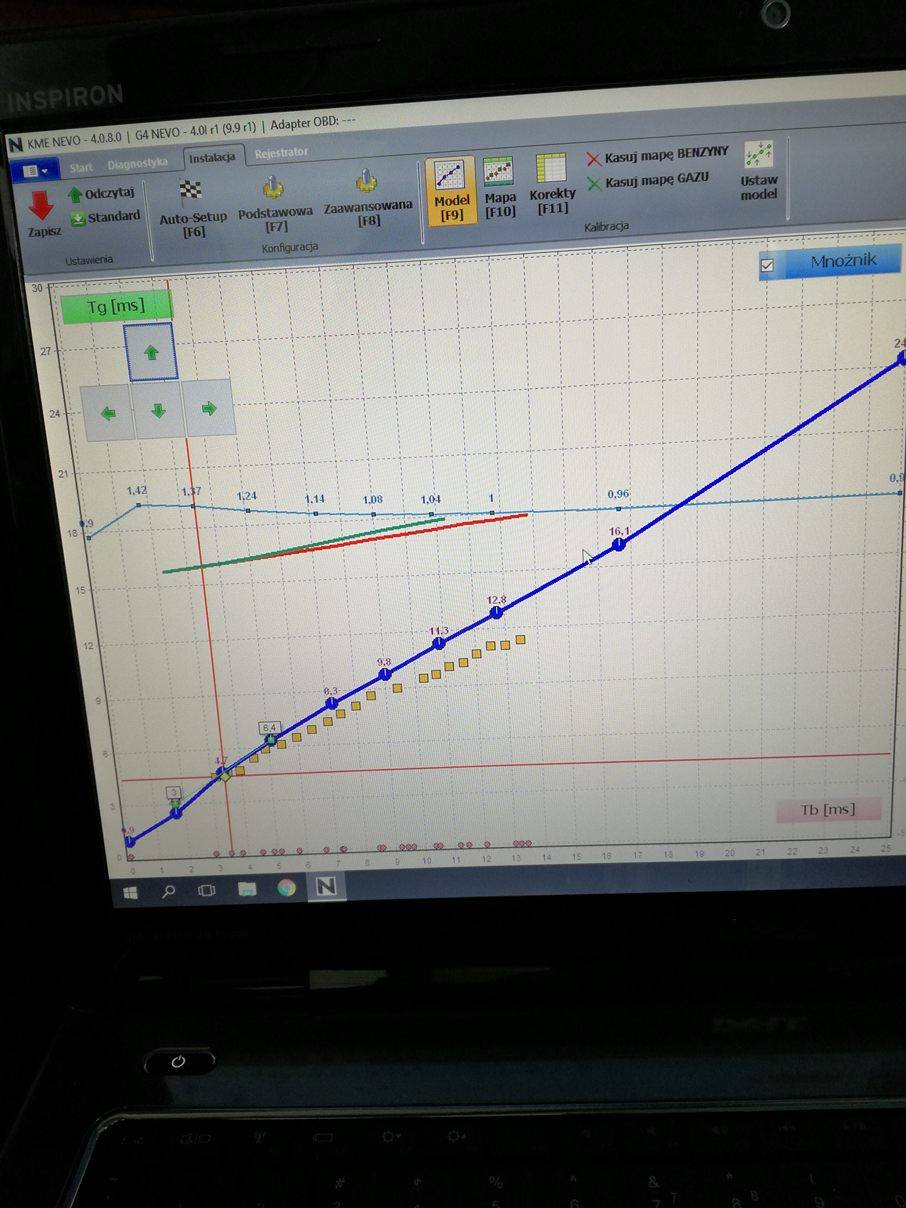

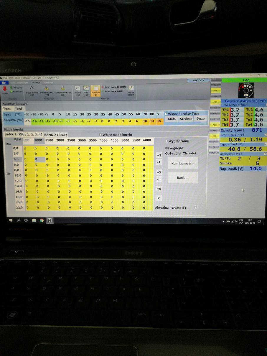

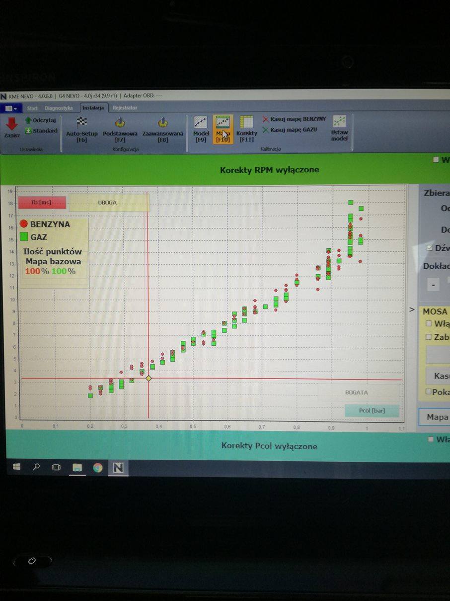

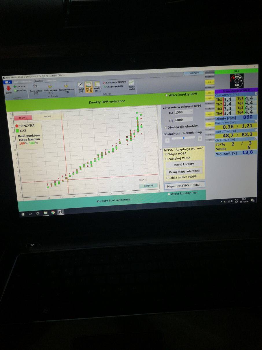

k232 48 #18 Napisano 8 mar 2017 12:01:19 Wrzucam nowe mapki, ustawiane po 1000km i po wymianie wtryskiwaczy. Udostępnij tę odpowiedź Odnośnik do odpowiedzi Udostępnij na innych stronach
TomOskroba 85 #19 Napisano 9 mar 2017 08:47:27 a ile przejechałeś na poprzednich wtryskach ? objawy ustały ? Udostępnij tę odpowiedź Odnośnik do odpowiedzi Udostępnij na innych stronach
k232 48 #20 Napisano 9 mar 2017 09:50:24 Te są nowe, 1500 km zrobiłem i teraz mam nadzieję, że mapy są dobrze ustawione. Na starych to szkoda gadać.. Udostępnij tę odpowiedź Odnośnik do odpowiedzi Udostępnij na innych stronach
CWIARTEK 633 #21 Napisano 9 mar 2017 10:05:28 Mapki są teraz Ok. No może delikatnie przy wolnych obrotach za bogato. Udostępnij tę odpowiedź Odnośnik do odpowiedzi Udostępnij na innych stronach
jacek70 1 481 #22 Napisano 9 mar 2017 10:18:14 I co jest poprawa ? Udostępnij tę odpowiedź Odnośnik do odpowiedzi Udostępnij na innych stronach
k232 48 #23 Napisano 9 mar 2017 11:13:31 (edytowane) 4 godziny temu, CWIARTEK napisał: Mapki są teraz Ok. No może delikatnie przy wolnych obrotach za bogato. To może być przyczyna falowania obrotów na biegu jałowym? 4 godziny temu, jacek70 napisał: I co jest poprawa ? Wcześniej auto tak samo jeździło na tych wcześniejszych ustawieniach ale cały czas chodzi o te obroty. Ćwiartek, to coś przeszkadza, że mapka jest delikatnie za bogata na wolnych ? Edytowane 9 mar 2017 14:45:54 przez k232 Udostępnij tę odpowiedź Odnośnik do odpowiedzi Udostępnij na innych stronach
CWIARTEK 633 #24 Napisano 9 mar 2017 15:09:37 W tym przypadku nie, bo masz włączony model biegu jałowego (jaskrawo zielone punkty) i to one regulują wolnymi obrotami. Sprawdź czasy wtrysku benzyny na benzynie i benzyny na gazie. Maja być takie same. Udostępnij tę odpowiedź Odnośnik do odpowiedzi Udostępnij na innych stronach
