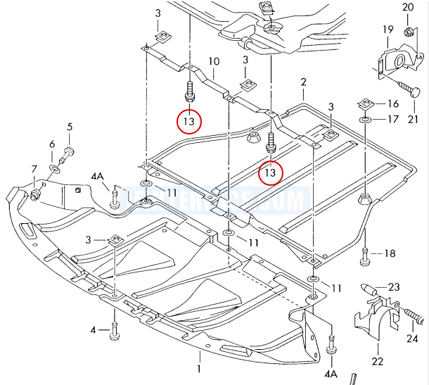

tak jak w temacie, proszę o odpowiedni nr osłony silnika(pampers) do audi a4 b5 kombi polift , silnik 1,9tdi :))) , prosiłbym też o nr spinków :biggrin:.
Pozdrawiam
numery w nawiasach odpowiadają numerom na rysunku
8D0863821S (1) osłona pod silnik + uchwyt 4B3863843 (13)
srubki, spinki, podkładki
4A0805121A (5) - x4
4A0805137A (6) - x4
4A0805163 (7) - x4
8D0805960 (3) - x4
8D0805121 (4,4A) - x4
N0901484 (13)- x2
N90168604 (12)- x2
4A0805137 (11) - x3

Uszol mam pytanie czy pampers pod takim numerze podejdzie pod 1,9 TDi Quattro  8D0 863 823 H
Od pastucha nie? Bez problemu podłoga ta sama
harry19-19
o to ogłoszenie :): , jakby nawet pasiło to w tym tygodniu lecim 150km po nią ;)
http://allegro.pl/oslona-pod-silnik-audi-a4-b5-oryginal-lublin-fvat-i6725299583.html#thumb/2
O widzisz to nawet od b5 jest podejrzewam, że do róznych silników szły różnie konstrukcyjnie osłony jedne miał więcej otworów drugiej mniej itd tak samo jak z kratkami zderzaka przedniego w b5. Z tego co widze na zdj to miejsca gdzie sie je mocuje sa identyczne jak wszedze wiec bez problemu zalozysz.
