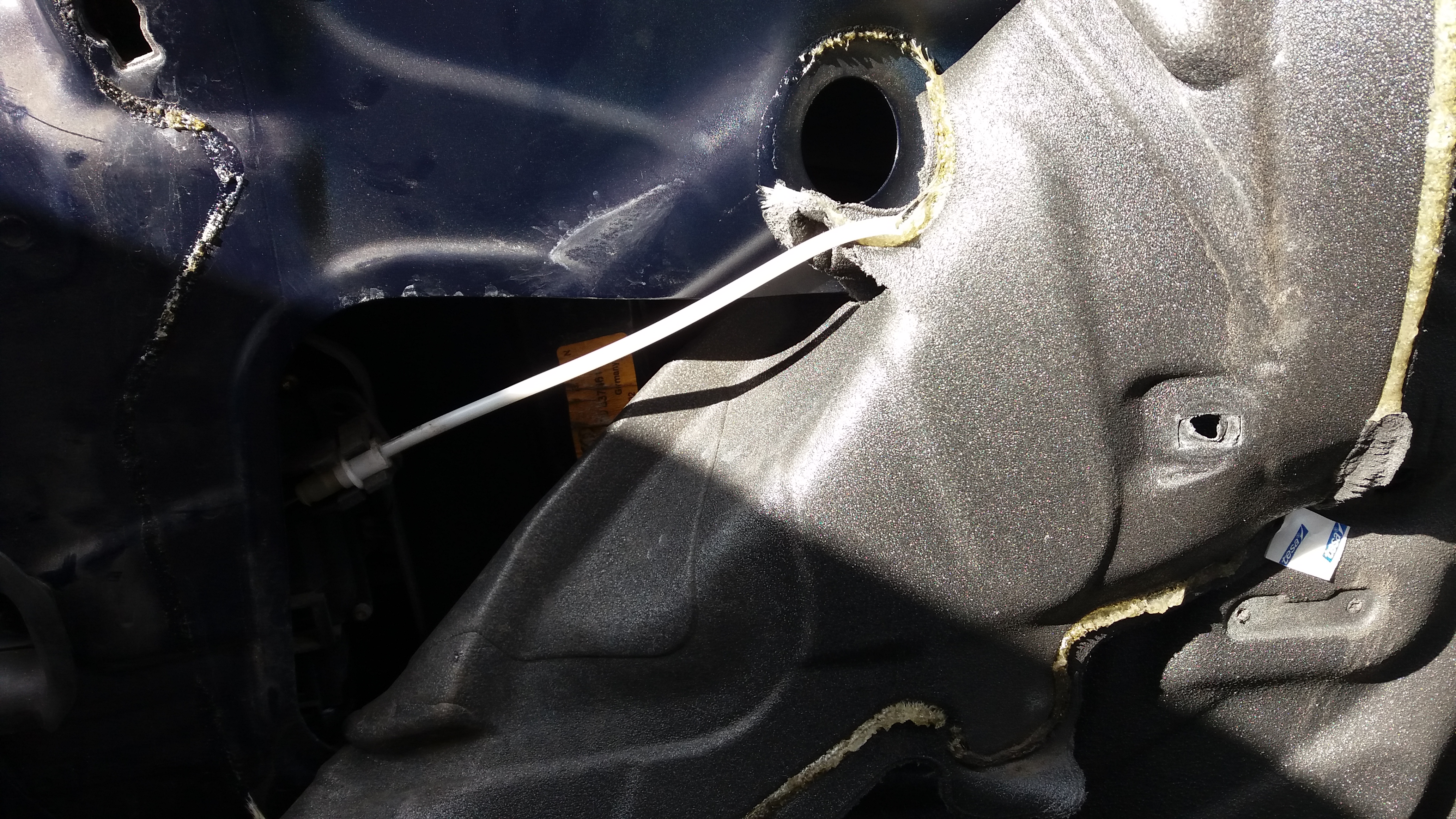

a4b6quattro 1 026 #1 Napisano 7 mar 2017 10:47:28 Taka sytuacja dziś z rana,zerwało mi się cięgło zamka od strony kierowcy,czy jest możliwość wymiany samego cięgła czy trzeba cały zamek zmieniać? Udostępnij tę odpowiedź Odnośnik do odpowiedzi Udostępnij na innych stronach

a4b6quattro 1 026 #4 Napisano 7 mar 2017 11:21:15 Teraz z tym wysiadaniem to mam tak,że szybe musze otwierać i od zewnątrz drzwi otwieram za pewne to nawet jak dostane samą linke to zamek trzeba wyciagać Udostępnij tę odpowiedź Odnośnik do odpowiedzi Udostępnij na innych stronach

a4b6quattro 1 026 #8 Napisano 7 mar 2017 17:42:36 Może ktoś z kolegów wymieniał I wie czy trzeba zamek ściągać , czy da rade to jakoś tam za haczyć? Udostępnij tę odpowiedź Odnośnik do odpowiedzi Udostępnij na innych stronach
Marky2552 494 #9 Napisano 7 mar 2017 17:47:19 Tam jest haczyk taki musisz linke obkręcić na dół chyba i ona z zaczepu z zamka wychodzi raczej nie trzeba go wyciągać Wysłane z mojego SM-G930F przy użyciu Tapatalka Udostępnij tę odpowiedź Odnośnik do odpowiedzi Udostępnij na innych stronach

a4b6quattro 1 026 #11 Napisano 7 mar 2017 18:19:56 Będę rzeźbił,nie uśmiecha mi się zamka wyciagać Udostępnij tę odpowiedź Odnośnik do odpowiedzi Udostępnij na innych stronach
wladi 1 622 #12 Napisano 7 mar 2017 19:16:57 Seba po co chcesz zamek targać bo nie kumam jak tylko linka poszła Wysłane z iPhone za pomocą Tapatalk Udostępnij tę odpowiedź Odnośnik do odpowiedzi Udostępnij na innych stronach
a4b6quattro 1 026 #13 Napisano 8 mar 2017 08:12:22 12 godzin temu, wladi napisał: Seba po co chcesz zamek targać bo nie kumam jak tylko linka poszła Wysłane z iPhone za pomocą Tapatalk Nie wiem czy tam ręke wcisnę aby zahaczyć tą linke Udostępnij tę odpowiedź Odnośnik do odpowiedzi Udostępnij na innych stronach
wladi 1 622 #14 Napisano 8 mar 2017 10:08:35 No jakoś musi się to wpinać bo po co kupować cały zamek jak linka poszła Wysłane z iPhone za pomocą Tapatalk Udostępnij tę odpowiedź Odnośnik do odpowiedzi Udostępnij na innych stronach
a4b6quattro 1 026 #15 Napisano 8 mar 2017 10:50:24 Zamka nie bedę wymieniał tylko tą linke,mam nadzieje że nie będzie potrzeby wyciągać zamka aby tą linke wpiąć Udostępnij tę odpowiedź Odnośnik do odpowiedzi Udostępnij na innych stronach
jacek70 1 481 #16 Napisano 8 mar 2017 11:45:58 Dasz radę to przecie na drzewie nie urosło, linkę się wpina. ☺✌ Udostępnij tę odpowiedź Odnośnik do odpowiedzi Udostępnij na innych stronach

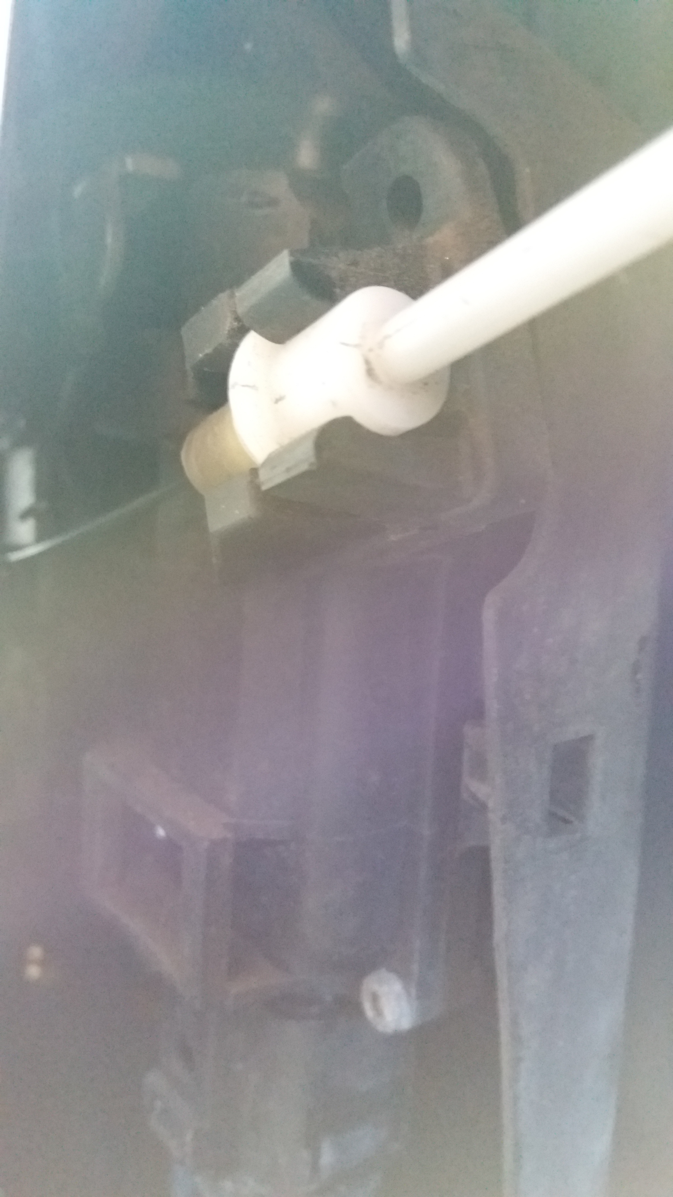

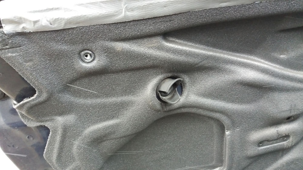

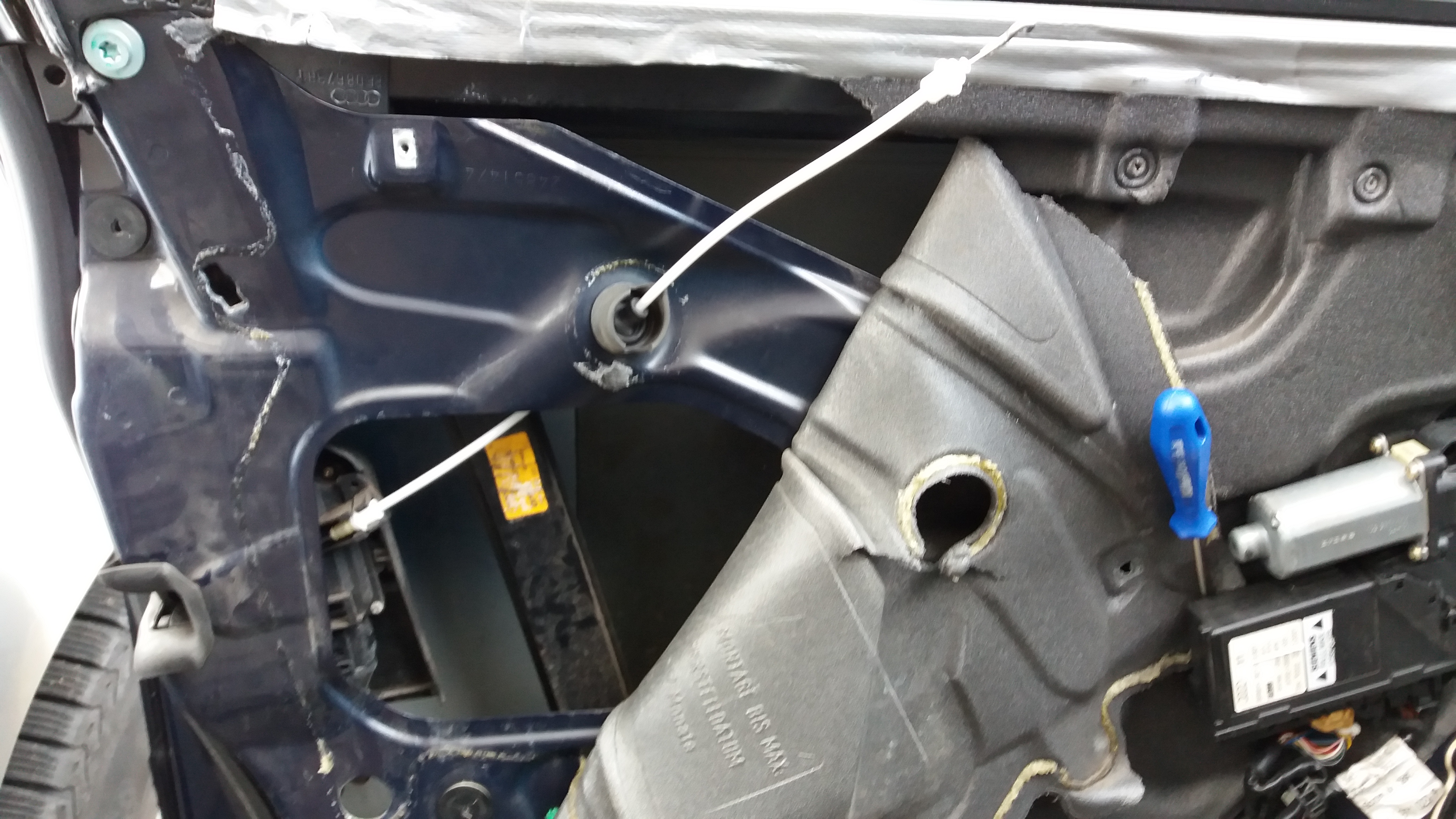

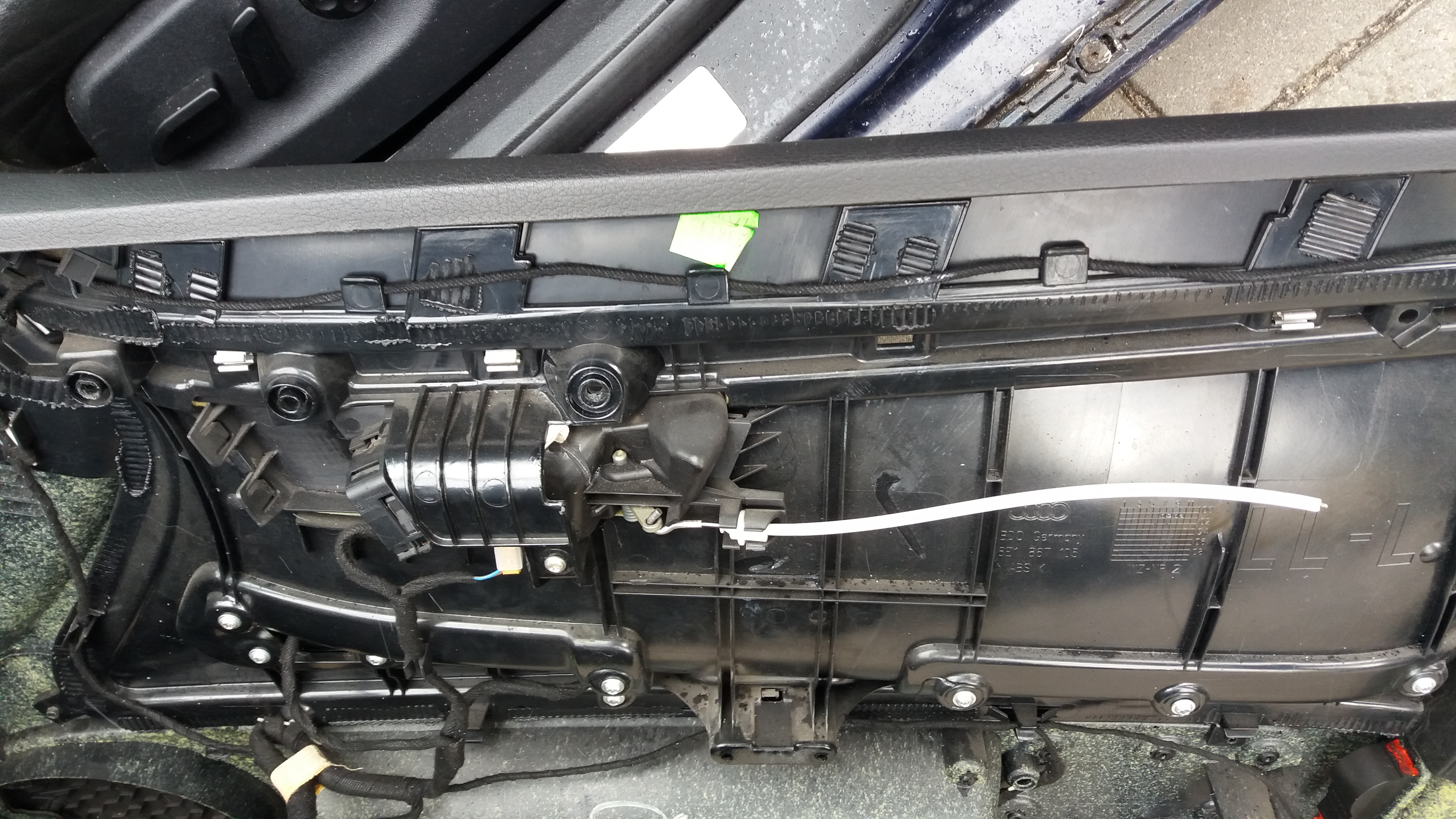

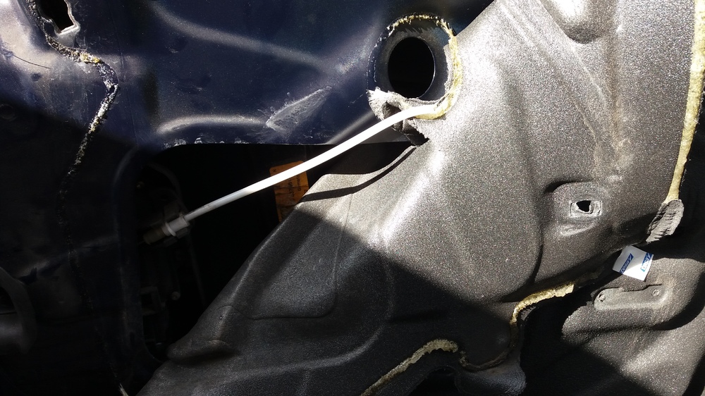

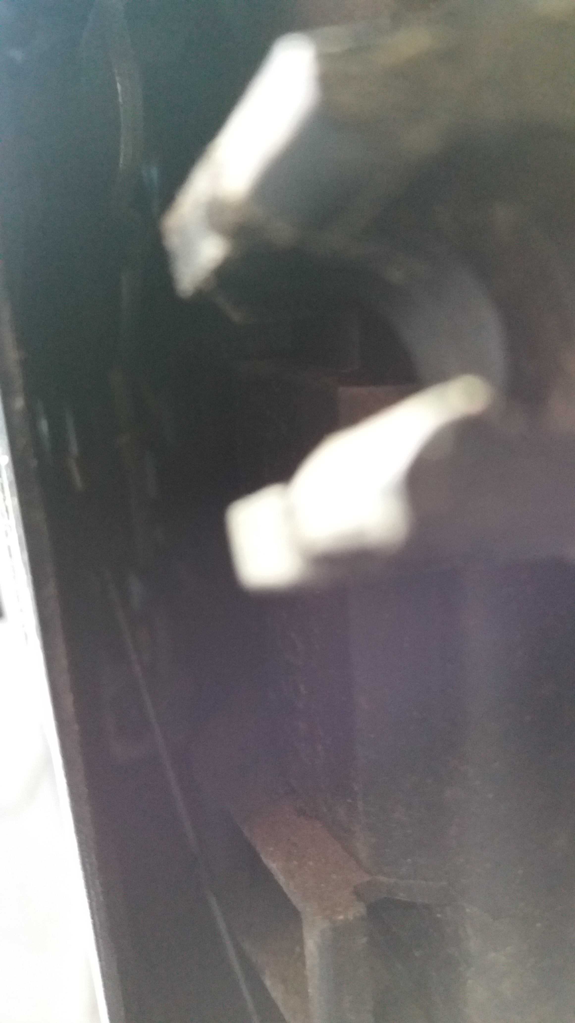

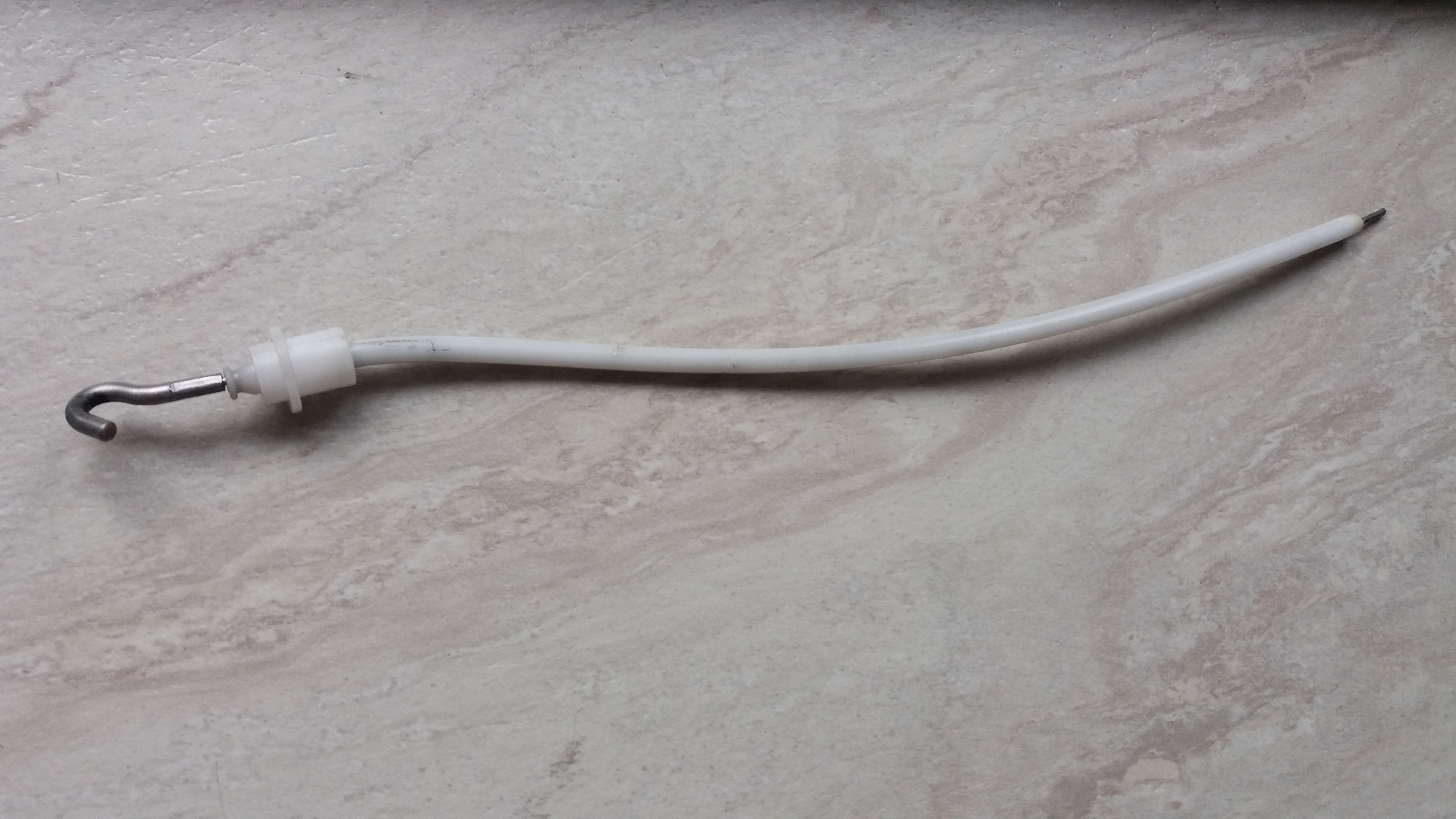

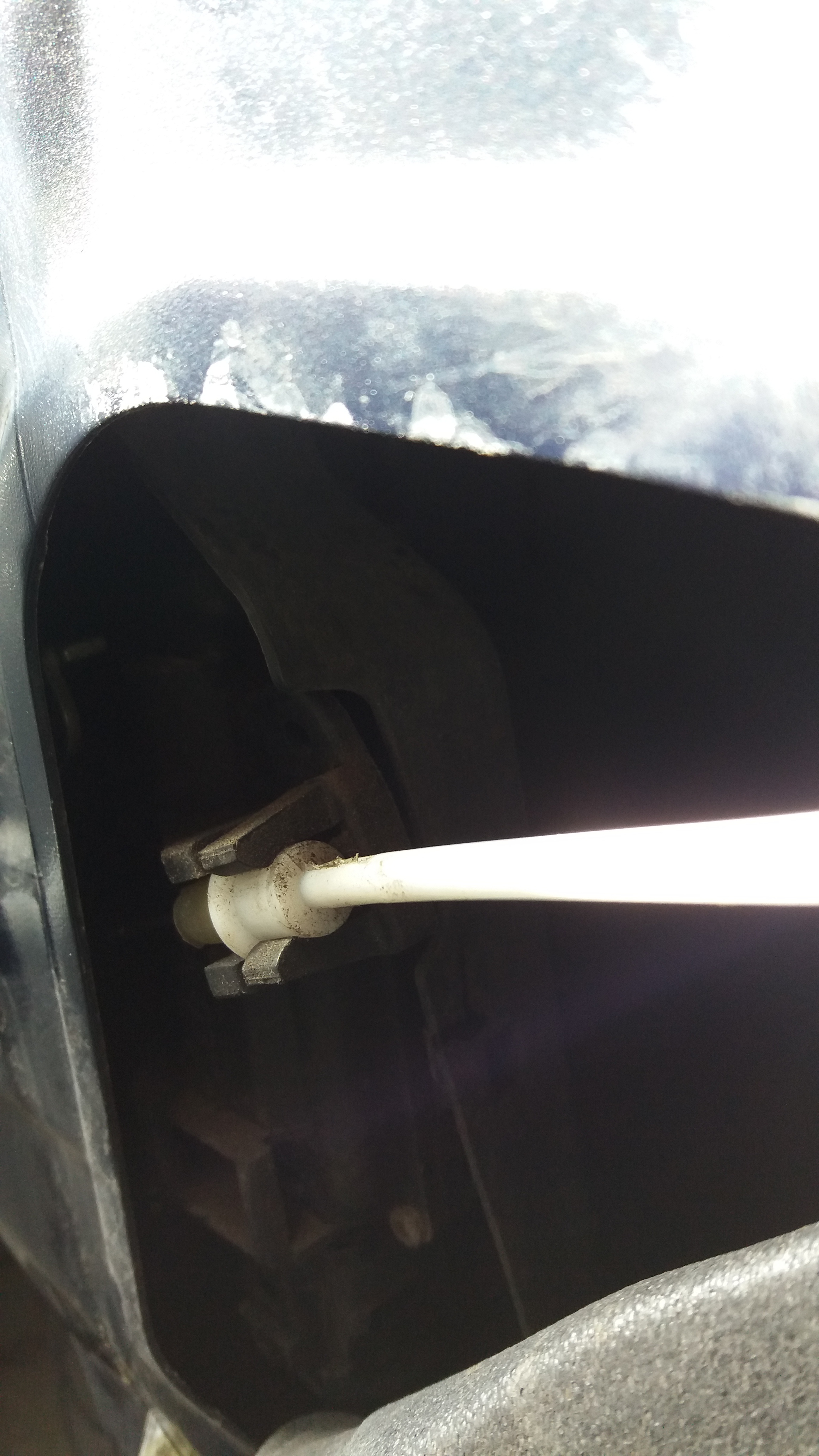

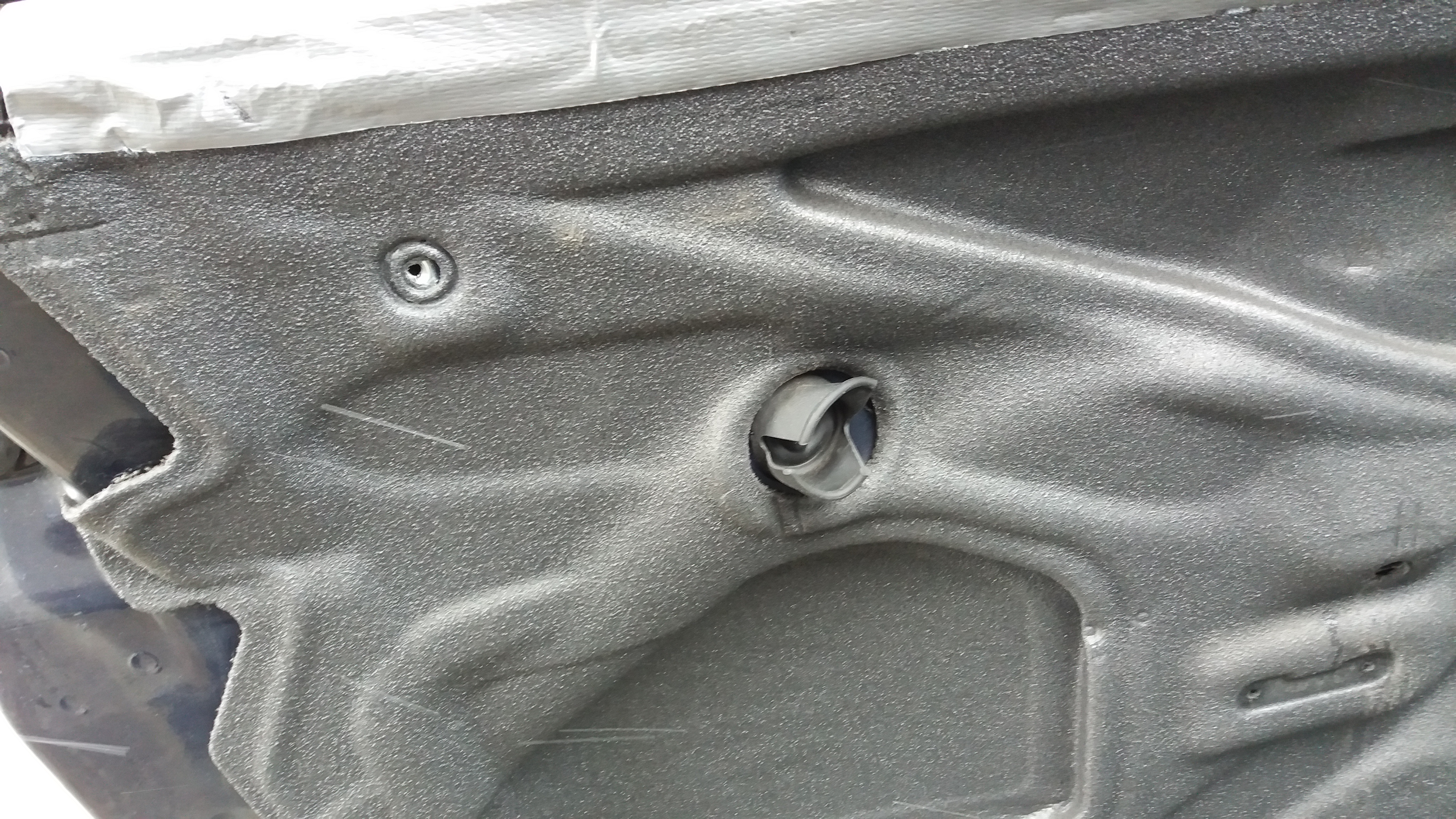

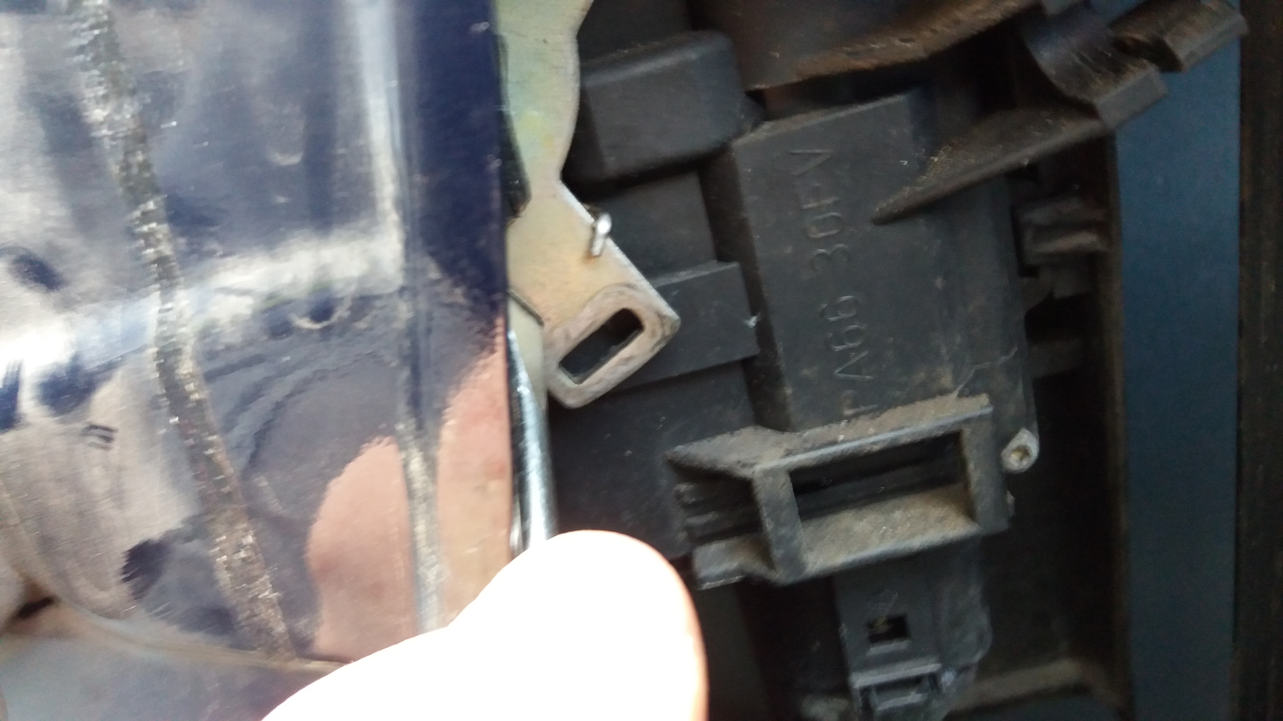

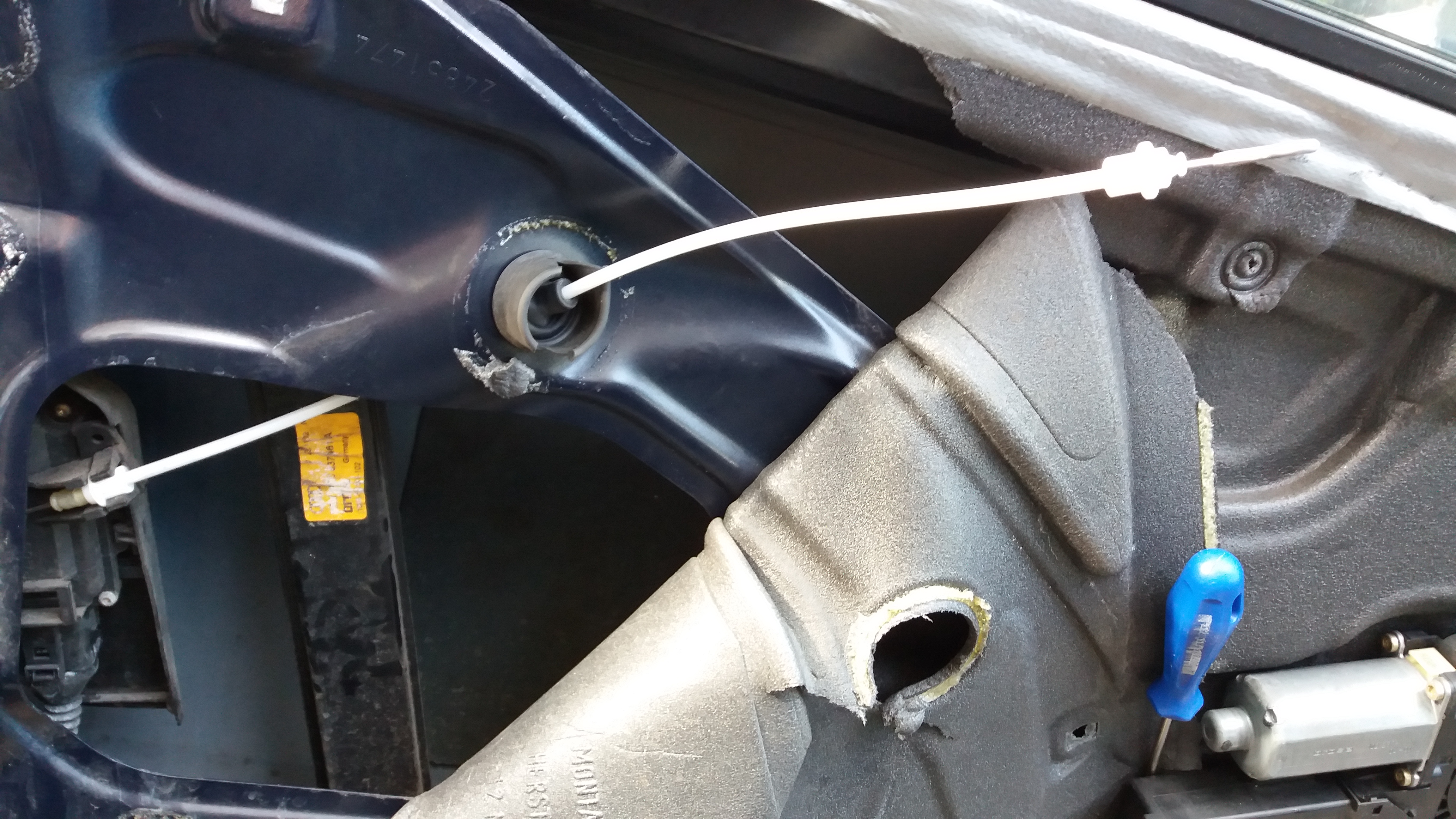

a4b6quattro 1 026 #17 Napisano 21 mar 2017 10:07:03 Udało się wymienić linkę zamka bez wyciągania go,jedynie odkręcamy dwie śruby co go trzymają.Zeszło mi to może z dwadzieścia min. ze złożeniem wszystkiego. Udostępnij tę odpowiedź Odnośnik do odpowiedzi Udostępnij na innych stronach
