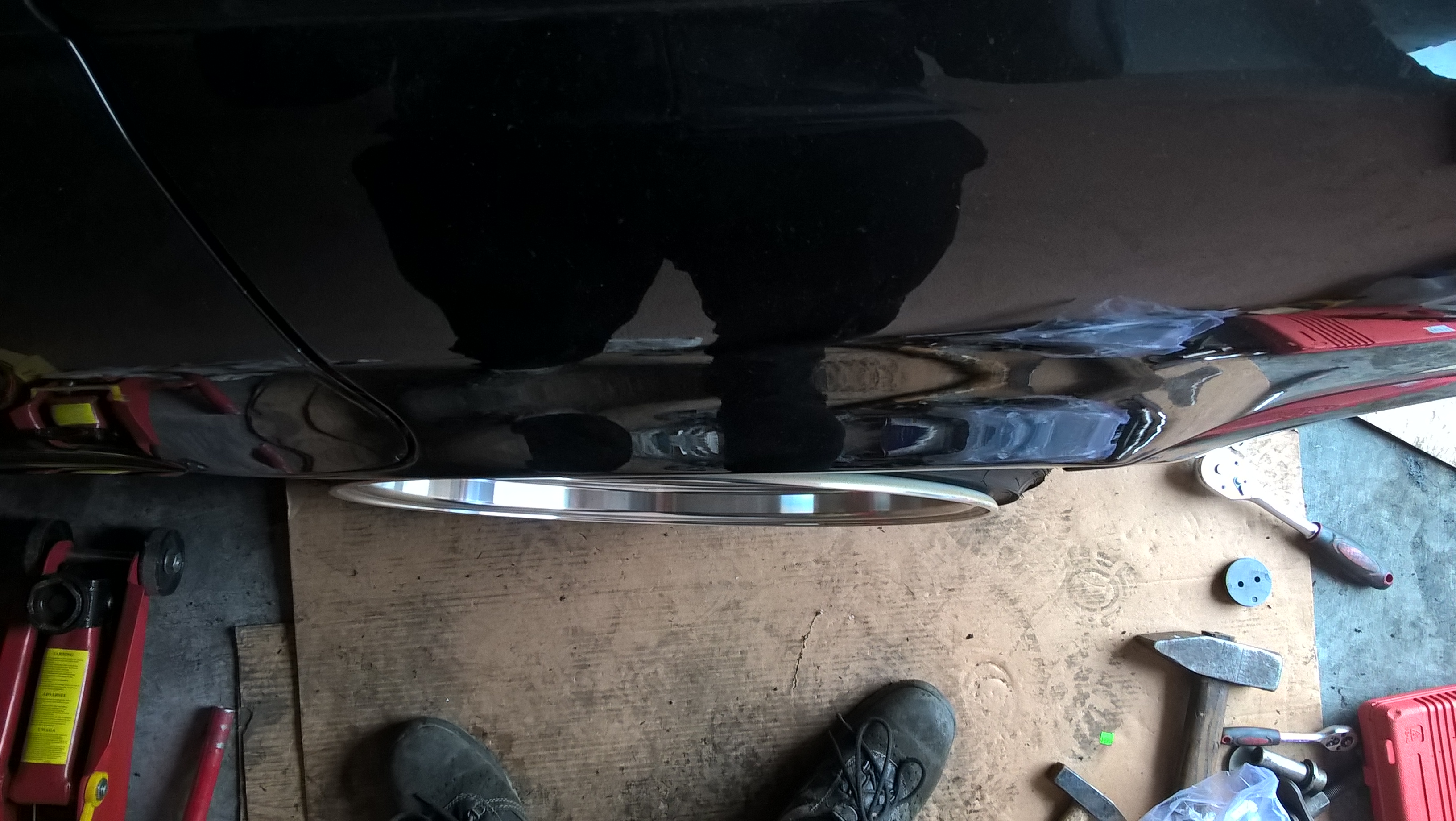

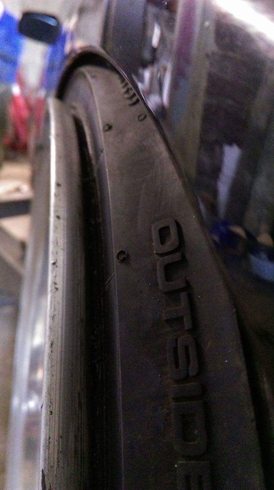

Do rzeczy, przy zmianie kół z 15" na 18" a tylnej osi zauważyłem, że koło jakby lekko krzywo stało jeszcze bez camberów wyglądało to tak. Wygląda jakby szło w strone osi Y auta

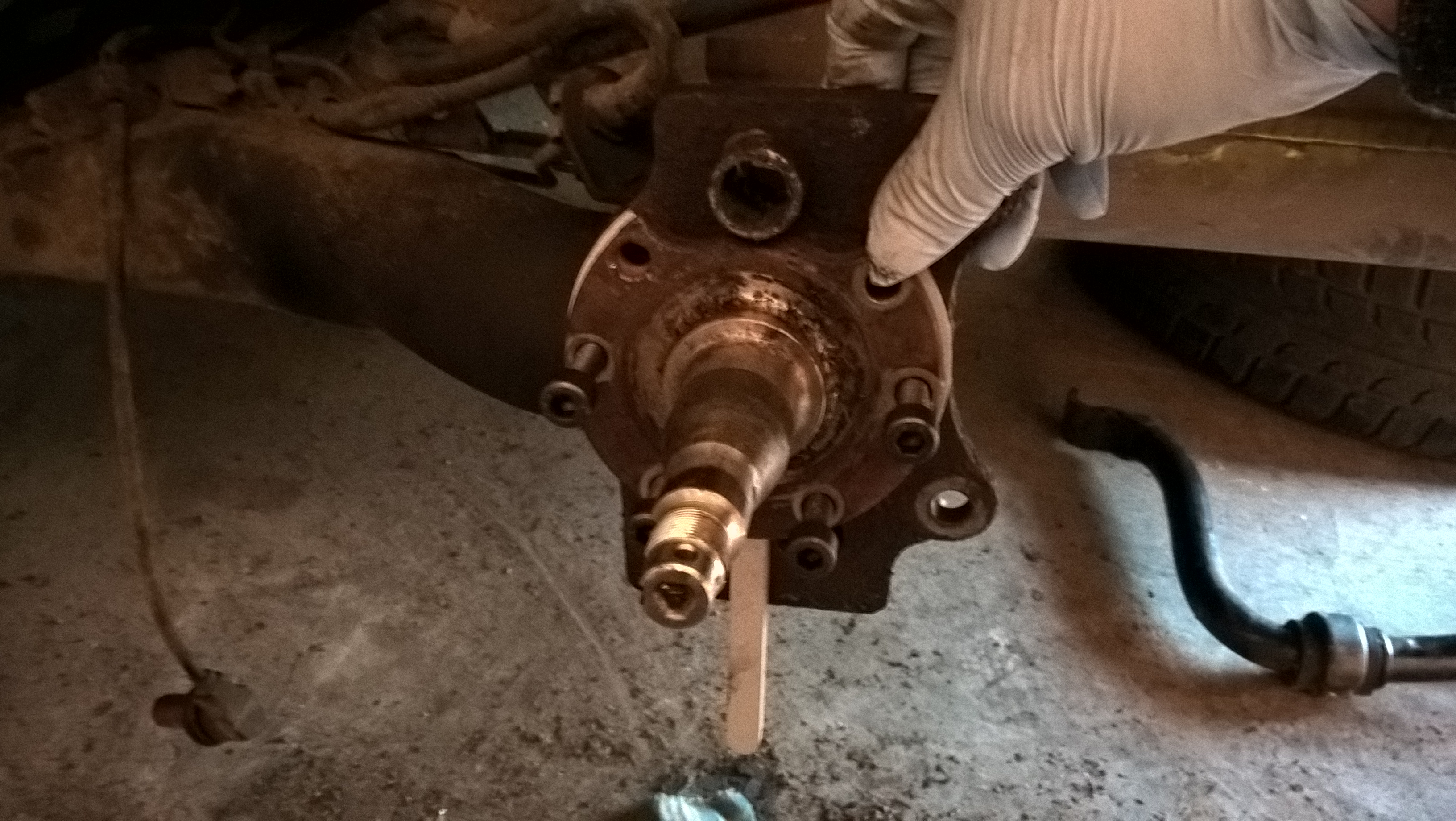

Założyłem camber w takiej pozycji jak jest na zdjęciu niżej i wizualnie krzywizna koła jeszcze sie pogłebiła, jakby bardziej uciekala w strone osi Y auta. Camber ma regulacje na tzw fasolkach. Rozebralem wszystko jeszcz raz do zera i tym razem przesunalem ten pałąk wystający zza czopa piasty w strone przodu auta, koło lekko się wyprostowało bo dolna grubsza czesc cambera je wypchnela (niestety zdjecia nie mam ale mozna powiedziec ze kolo stoi teraz tak jak na zdjeciu pierwszym)
I teraz pytanie czy belka ma jakąś fabryczną krzywizne, czy tuleje już mówią papa? Ma ktoś jakieś pomysły? Najbardziej dziwi mnie to, że koło juz stalo krzywo bez camberow a sam camber wizualnie poglebil tą krzywizne tylko. du*a mi jakos specjalnie w zakretach nie lata, tuleje są LMO nigdy nie wymieniane, pamiętają fabryke więc skręcenie na sztywno nie wchodzi w gre. Jakieś pomysły? Może to tylko wizualnie wydaje się krzywo ze względu na linie budy? Jeszcze myślę czy by tulei nie popuscic i później skręcic bo przy obecnym obnizeniu moze siedza na "sztywno"?

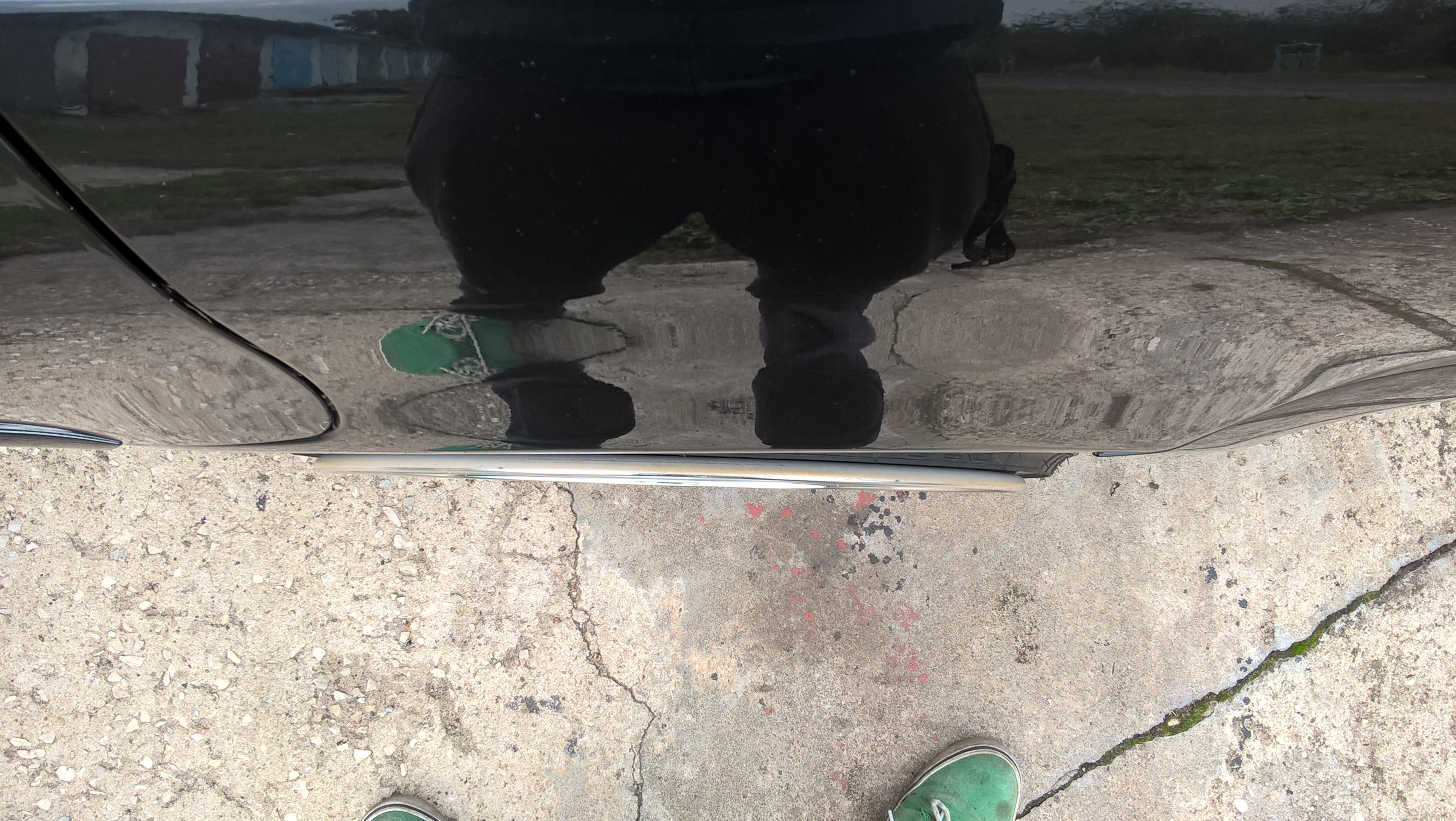

Dorzucam dla porównania fote kamila z camberem 3,5 stopnia na tyle

Na razie nie ruszam tulei, zerkałem na nie. Nie są poparciałe ani pozrywane - szkoda kasy na to, kolejne foto wygrzebałem b5 i nawet na tym ujęciu widać, że lekko koło ucieka w strona środka auta, podsumowując temat.. norma w b5 fwd widocznie belka musi mieć jakąś "krzywizne". Pojeżdze troche i zobacze jak i czy będzie darło opone :naughty:
