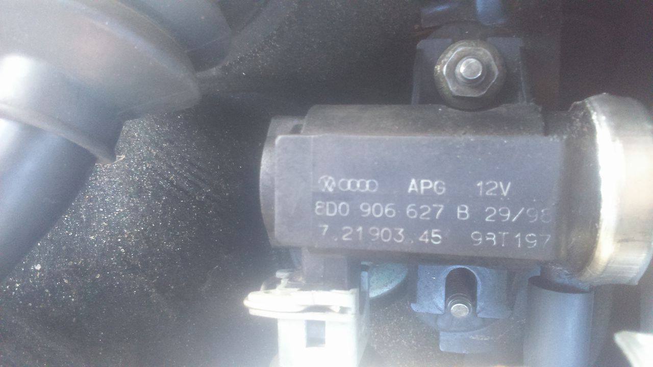

Siemka maniacy,
Musze wymienić zawór n75, i mam pytanie jeśli numery będą się zgadzać a zawór będzie od 1.9 to nic nie przeszkadzało?u mnie jest 2.5
Nic się nie stanie .
grucha
Tylko sa dwa rodzaje wtyczek prostokatna i zaokraglona.
Wysłane z mojego SM-A300FU przy użyciu Tapatalka
DANDYS
tak wiem , mam prostokątną wtyczkę , nigdzie nie mogę znaleść odpowiedniego zaworu dedykowanego do mojego . Pomożecie ?
wyzyk83
a co się dzieje z twoim zaworem że chcesz go wymienić?
te zawory bardzo łatwo można rozebrać i nasmarować ośkę!
Można sprawdzić podciśnienie wakuometrem czy jest prawidłowe działąnie n75
DANDYS
wchodzi tylko na 1.8 bara a komputer chce 2 do 2.1bara , nie raz pojdzie do gory spada , i komputer bląd łapie , cudaa
