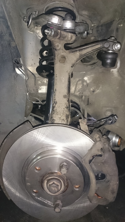

Witam.
Mam pytanie co do kątów przednich kół.
Posiadam Passat B5 1.9TDI czyli to samo co Audi A4 B5.
Wymieniłem całe przednie zawieszenie wraz z amortyzatorami sprężynami, wahaczami i całą resztą.
Po wizycie na geometrii okazało się że lewe koło ma ponad 1 stopień odchyłu.
Przed wymianą miały oba koła ponad 1 stopień przy rozjechanych tulejach wahaczy i sworzniach.
Czy coś mogłem źle złożyć?
Wiem że da się kąty ustawić sankami ale nie doszedłem w jaki sposób.
Może ktoś mi pomóc?

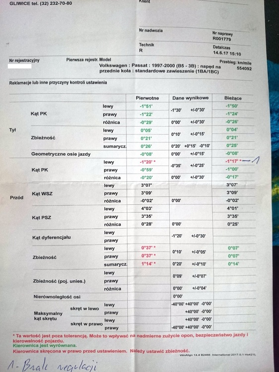

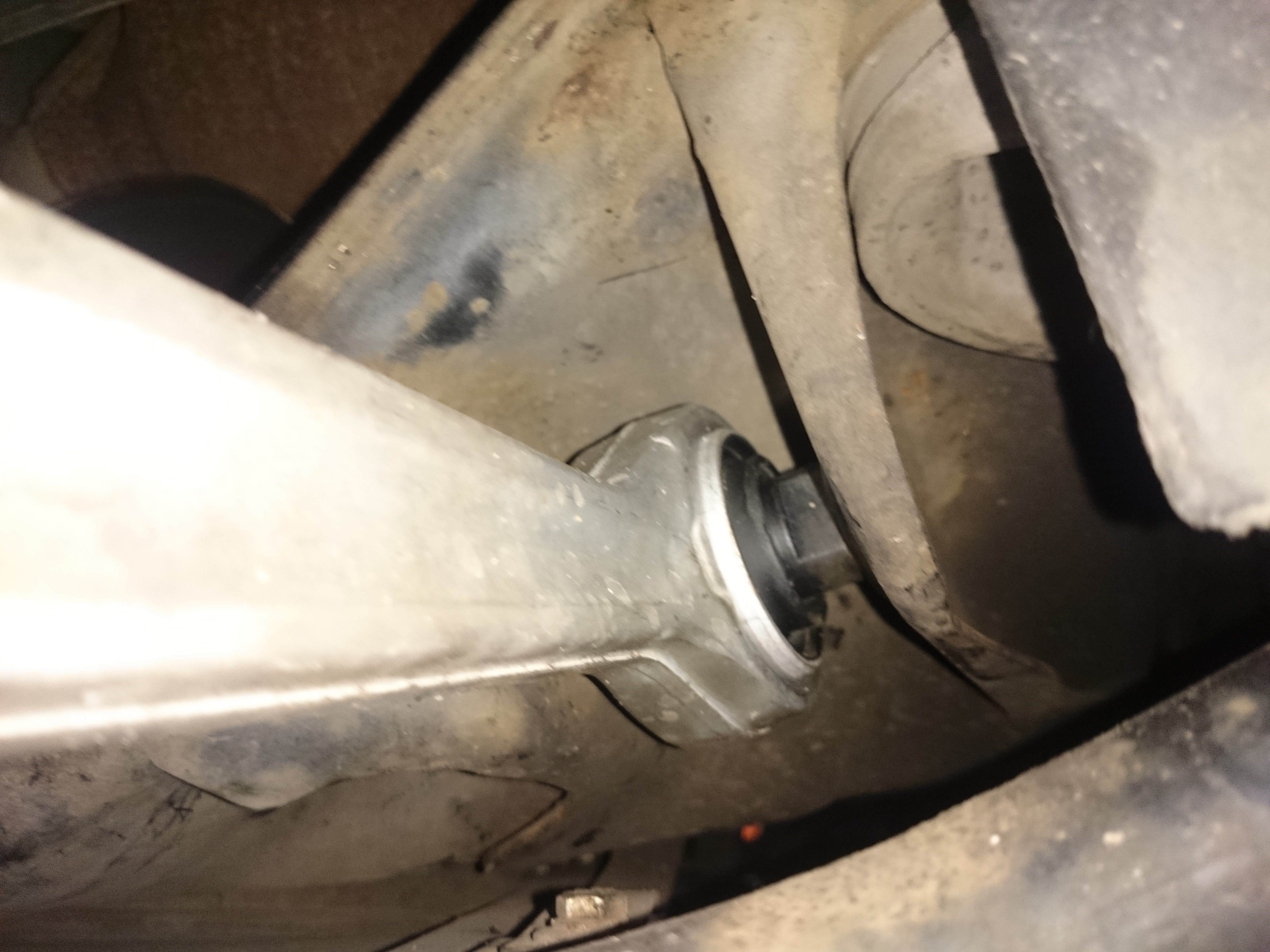

WojtekS85
Byłem dzisiaj na kanale i okazało się że w sankach mam tylko po jednym otworze.
Nie ma możliwości inaczej zamontować wahaczy.
Czyli pozostaje mi machanie sankami czy można by było jakąś podkładkę wsadzić pod amortyzator przy kielichu?
Bo same sanki raczej rady nie dadzą.
Zdjęcia w załączniku.
Edytowane przez WojtekS85

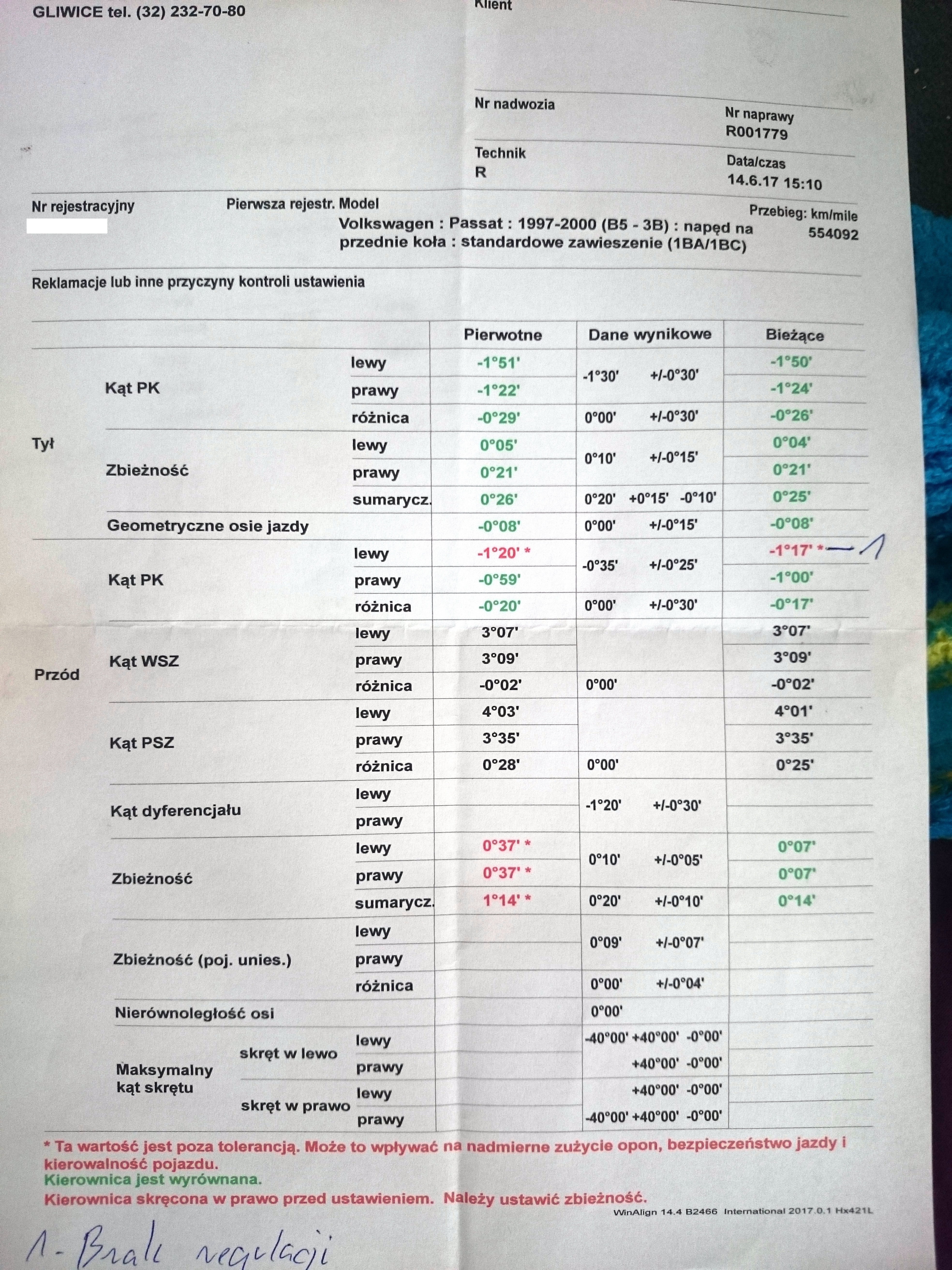

WojtekS85
Pojechałem dzisiaj na geometrię aby spróbować coś sankami a tu taki wynik?
Jaki może być tego powód? Oba koła po 1 stopniu na minusie :/

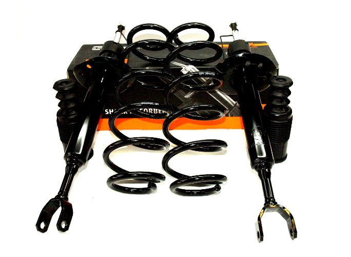

Nie przejmowałbym się negatywem rzędu 1 stopnia. Z przodu miałem około 3 jak posadziłem i nie cieło opon. Jedynie z tyłu przy 6 już wcinało i to było widać. Nie założyłeś czasem springów/amorów 1be?
WojtekS85
Skoro mówisz że nie będzie ścinało opon to mam to w nosie.
Bałem się ponieważ zakupiłem nowe opony z alumami i na szybko zakładałem stalówki ze starymi oponami aby mi nie ścięło nowych.
Kupiłem taki zestaw i w opisie pisało tylko VWPASSAT VARIANT (3B5, B5)10.1996-08.20001.6, 1.8, 1.9TDi, 2.0 Podwozie standardowe
Dziękuję za pomoc.
